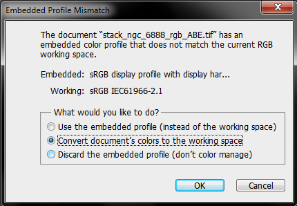

scaff Δημοσιεύτηκε Σεπτέμβριος 4, 2013 Δημοσιεύτηκε Σεπτέμβριος 4, 2013 Οχι οτι έχω και κανένα μονιτορ της προκοπης (μια NEC 19) αλλά οταν αποθηκευσα απο το πιξ στο φωτομαγαζο σαν tiff και την ανοιγω στο φωτομαγαζο μου ανοιγει αυτό το μηνυμα Ποια είναι η σωστή επιλογή ? Ευχαριστώ ATLAS TEAM OBSERVATORYhttp://atlasobs.blogspot.gr/
filfilip Δημοσιεύτηκε Σεπτέμβριος 4, 2013 Δημοσιεύτηκε Σεπτέμβριος 4, 2013 την έχεις αποθηκεύσει στα 16bit? Φίλιππος Φιλιππόγλουhttp://www.erasitexniki-astronomia.eu/https://www.facebook.com/groups/333116270119918/
Bi2L Δημοσιεύτηκε Σεπτέμβριος 4, 2013 Δημοσιεύτηκε Σεπτέμβριος 4, 2013 Κι εμένα μου εμφάνιζε αυτο το μήνυμα, αλλά στις αναβαθμίσεις πάνω διορθώθηκε (νομίζω όταν έβαλα το CS6 ή το CC)Αυτο που επιλέγεις είναι το 1ο, τουλάχιστον σε εμένα μου έδινε πιο σωστή απεικόνιση, δοκίμασε το Επίσης δες στις επιλογές οθόνης(εκει που είναι ανάλυση), στις προχωρημένες ρυθμίσεις, στο Color Managment, Advanced... αν έχει σαν default to sRGB IEC61966.2.1, αλλιώς βάλτο εσυ (στις υπόλοιπες επιλογές επέλεξε το System default εαν έχει αλλάξει) Βασίλης ΜεταλληνόςOO 16 1600 f4ΟΟ 12.5 1525 f4.8 NEQ6TOA130 1000 f7.7 ΕΜ200ED80 600 f7.5, Vixen9x63Canon eos 6D, Sony a7s2, Wat120n+,Asi1202009年7月22號日食 - 2017 Aug 21www.metallinos.net
Aggelos Kechagias Δημοσιεύτηκε Σεπτέμβριος 4, 2013 Δημοσιεύτηκε Σεπτέμβριος 4, 2013 Κάνε δοκιμές Γιώργο τα 2 πρώτα φαίνονται ίδια προφιλ και το αποτέλεσμα που φέρνει μέσα στο photoshop είναι ίδιο οπτικά με αυτό που είχες και στο pix. Στο τρίτο προφιλ παρατηρώ την σκοτεινιάζει κάπως οπότε ένα απο τα 2 πρώτα πιστεύω είναι το σωστό. http://pegasusastro.com/
