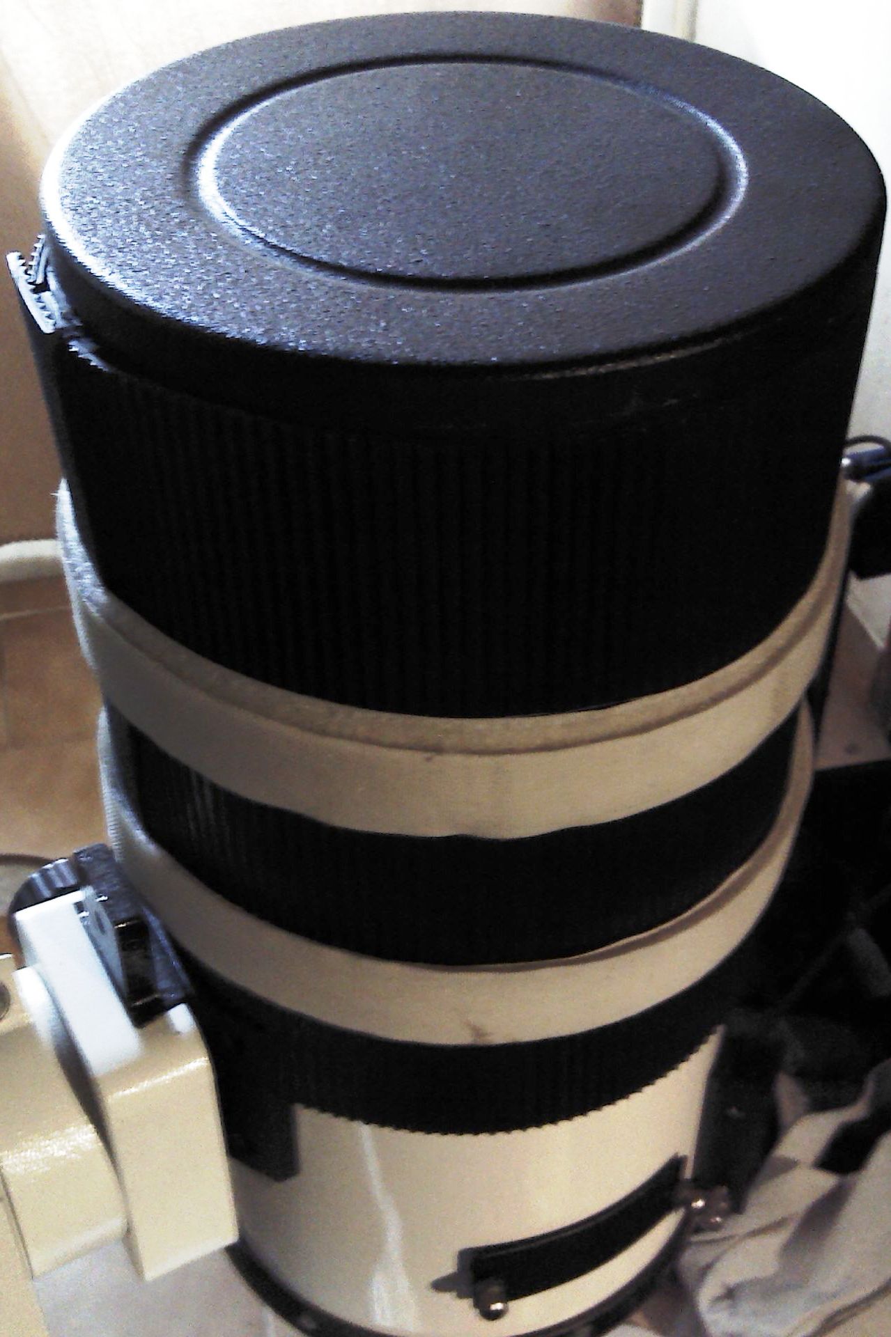

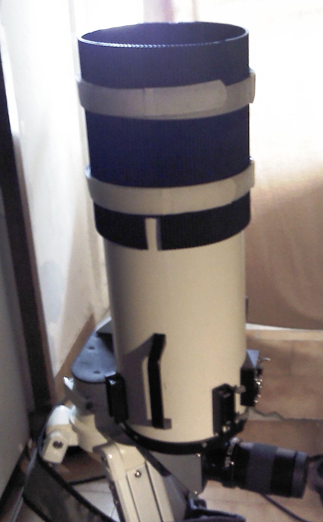

MARINOS Δημοσιεύτηκε Σεπτέμβριος 6, 2013 Μοιραστείτε Δημοσιεύτηκε Σεπτέμβριος 6, 2013 Ήθελα να ρωτήσω τα εξής: Μέχρι τι ποσοστό υγρασίας είναι επιτρεπτή η παρατήρηση; Για παράδειγμα το 85% μέσος όρος που δίνουν τα προγνωστικά για Κιθαιρώνα είναι απαγορευτική τιμή; Μπορώ να φτιάξω εγώ ένα παρέκταμα δρόσου που να είναι αποτελεσματικό ή θα 'ναι καλύτερα να αγοράσω ένα εμπορίου (astrozap); Μπορείς να φτιάξεις εύκολα, π.χ. απο μαύρο ελαστικό τάπητα και κατάλληλη κόλλα. Χρήστος Μαρινός Σύνδεσμος για σχόλιο Κοινή χρήση σε άλλους ιστότοπους More sharing options...
Bi2L Δημοσιεύτηκε Σεπτέμβριος 6, 2013 Μοιραστείτε Δημοσιεύτηκε Σεπτέμβριος 6, 2013 Αν το 85% ηταν απαγορευτικό εγω δεν θα έπρεπε να είχα κάνει ποτέ μου παρατήρηση (λέω και ευχαριστώ αν έχω τόσο χαμηλά επίπεδα υγρασίας) Εαν σου θαμπώνει το δευτερεύον μπορείς να πάρεις ένα υπόστρωμα γυμναστικής(αυτο για τους κοιλιακούς) και να το κόψεις στα μέτρα του σκοπιου σου, αλλιώς μπορείς να αγοράζεις ένα κάλημα δρόσου του εμπορίου. Εαν δεν σου θαμπώνει τότε δεν νομίζω ότι υπάρχει λόγος να αγοράσεις κάποιο κάλυμμα.Για τα προσοφθάλμια εαν σου θαμπώσουν θα χρειαστείς ένα πιστολάκι 12v ή ένα dewshield ή ένα καθαρό πανάκι ή τα αφήνεις στην άκρη μέχρι να θαμπώσουν και χρησιμοποιείς κάποιον άλλο φακό, παρόμοια κατάσταση για τον ερευνητή και τον telrad. Βασίλης ΜεταλληνόςOO 16 1600 f4ΟΟ 12.5 1525 f4.8 NEQ6TOA130 1000 f7.7 ΕΜ200ED80 600 f7.5, Vixen9x63Canon eos 6D, Sony a7s2, Wat120n+,Asi1202009年7月22號日食 - 2017 Aug 21www.metallinos.net Σύνδεσμος για σχόλιο Κοινή χρήση σε άλλους ιστότοπους More sharing options...
MARINOS Δημοσιεύτηκε Σεπτέμβριος 6, 2013 Μοιραστείτε Δημοσιεύτηκε Σεπτέμβριος 6, 2013 κάπως έτσι : Χρήστος Μαρινός Σύνδεσμος για σχόλιο Κοινή χρήση σε άλλους ιστότοπους More sharing options...
