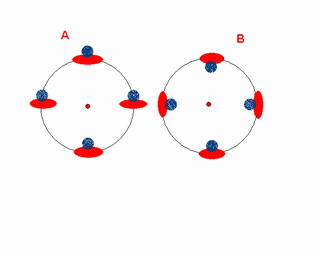

Goedel Δημοσιεύτηκε Νοέμβριος 29, 2005 Μοιραστείτε Δημοσιεύτηκε Νοέμβριος 29, 2005 Αγαπητοί φίλοι, Οι λεπτομέρειες που παρέθεσαν οι αγαπητοί quendi και Heal ολοκληρώνουν την οποιαδήποτε απάντηση με την πληρότητα τους και ιδιαιτέρως οι πολύ ωραίες σημειώσεις στις οποίες παρέπεμψε ο Heal. Αν και οι εξισώσεις είναι ο πιο ασφαλής και ίσως ο μοναδικός τρόπος να περιγράφεις μια φυσική διαδικασία, ιδιαίτερα όταν πρόκειται για πολύπλοκα φαινόμενα, η ομορφιά και η δυσκολία τις περισσότερες φορές έγκειται στην περιγραφή αυτών των φαινομένων με ποιοτικούς όρους γι’αυτό επιτρέψτε μου μια απόπειρα να σας εξηγήσω με ποιοτικούς όρους το φαινόμενο του παλιρροϊκού συντονισμού. Oι συνθήκες που πληρούται όταν καταλήγει ένας πλανήτης σε παλιρροϊκό συντονισμό είναι τρεις : 1.Το εξόγκωμα που δημιουργείται από τις παλιρροϊκές δυνάμεις προσανατολίζεται προς τον συνοδό του πλανήτη ή με πιο τεχνικούς όρους: α) ο άξονας του σώματος που αντιστοιχεί στην μέγιστη κύρια ροπή αδράνειας του συμπίπτει με τον άξονα ιδιοπεριστροφής του και β) ο άξονας που αντιστοιχεί στην μικρότερη ροπή αδράνειας προσανατολίζεται προς την Γη. Εάν λοιπόν είχατε μια ράβδο μεγάλου μήκους αυτή στην κατάσταση ευσταθούς κίνησης θα προσανατολίζονταν με κατεύθυνση προς το κέντρο του πλανήτη συνοδού.Αυτή η κατάσταση είναι δυναμικά ευσταθής δηλαδή αποτελεί ευσταθές σημείο ισορροπίας διότι όλες βαρυτικές δυνάμεις που εξασκούντε στο σώμα διέρχοντε μέσα από την μάζα της ράβδου με αποτέλεσμα να μην εμφανίζοντε ροπές στρέψης. Οποιαδήποτε αλλαγή προσανατολισμού της ράβδου έχει ως αποτέλεσμα την εμφάνιση ροπών στρέψης οι οποίες τείνουν να την επαναφέρουν στον αρχικό ευσταθή προσανατολισμό της. 2. Η τροχιά του σε σχέση με τον συνοδό του γίνεται κυκλική. Η ράβδος θα περιστρέφονταν γύρω από τον πλανήτη κυκλικά. 3. Η γωνιακή ταχύτητα ιδιοπεριστροφής (spin) γίνεται ίση με την γωνιακή ταχύτητα περιφοράς γύρω από τον πλανήτη συνοδό. Ο χρόνος που θα ήθελε η ράβδος για να περιστραφεί γύρω από τον άξονα που είναι κάθετος στην μέγιστη διάσταση της θα ήταν ίσος με τον χρόνο που χρειάζεται για να περιστραφεί γύρω από τον πλανήτη. Πως επιτυγχάνεται όμως η ευστάθεια όταν πληρούνται οι παραπάνω συνθήκες ? Όπως πολύ σωστά έγραψε ο Heal η απώλεια ενέργειας οφείλεται στις τριβές που αναπτύσσονται εσωτερικά στον πλανήτη λόγω της διαρκούς μεταβολής της θέσης και του σχήματος του παλιρροϊκού εξογκώματος εξαιτίας της αυξομείωσης της αποστάσης και της αλλαγής του σχετικού προσανατολισμού των δυο πλανητών. Οι καταστάσεις ευστάθειας επιτυγχάνονται όταν πλέον δεν χάνεται άλλη ενέργεια από το σύστημα γιατί αυτό έχει επιτύχει την κατάσταση ελάχιστης ενέργειας. Για να μην χάνεται άλλη ενέργεια από το σύστημα δεν πρέπει να εξαλείψουμε το παλιρροϊκό φαινόμενο και τα εξογκώματα τα οποία αυτό δημιουργεί αλλά να απαγορέψουμε την κίνηση αυτών των εξογκωμάτων πάνω στον πλανήτη και την επικείμενη πρόκληση εσωτερικών τριβών στα πετρώματα. Άρα : 1) Όταν οι σχετικές τροχιές των πλανητών γίνουν κυκλικές τα παλιρροϊκά εξογκώματα αποκτούν σταθερό σχήμα σε σχέση με τον χρόνο. 2) Όταν η ιδιοπεριστροφή γίνει σύγχρονη με την περιφορά αυτά τα εξογκώματα κοιτούν διαρκώς το ένα το άλλο με αποτέλεσμα να μην αλλάζει η θέση του κάθε εξογκώματος σε σχέση με τον πλανήτη που ανήκει. Αυτή η μέθοδος που μας δίδαξε η φύση χρησιμοποιήθηκε στις αρχές της διαστημικής εποχής για να σταθεροποιεί τον προσανατολισμό των πρώτων τεχνητών δορυφόρων ως προς την Γη. Προσθέτοντας μια μικρή μάζα σ’ένα μακρύ βραχίονα ο δορυφόρος επιλέγοντας την ευσταθή κατάσταση προσανατολίζονταν έτσι ώστε να περιστρέφεται γύρω από άξονα κάθετο στον βραχίονα με περίοδο ίση με την περίοδο της τροχιάς του και με τον βραχίονα να κοιτά την Γη. Σ’αυτή την κατάσταση οι μικρές διαταρακτικές ροπές που εξασκούνταν πάνω στο σκάφος (από μικρομετεωρείτες ή την πίεση του ηλιακού φωτός) δεν άλλαζαν τον προσανατολισμό του αλλά είχαν ως αποτέλεσμα την εμφάνιση ροπών επαναφοράς οι οποίες τον επανέφεραν στον επιθυμητό προσανατολισμό χωρίς την απαίτηση κατανάλωσης καυσίμου για την διόρθωση του προσανατολισμού του. Φιλικά,Αντώνης Σύνδεσμος για σχόλιο Κοινή χρήση σε άλλους ιστότοπους More sharing options...
Heal Δημοσιεύτηκε Νοέμβριος 29, 2005 Μοιραστείτε Δημοσιεύτηκε Νοέμβριος 29, 2005 Αντώνη δε το ήξερα αυτό για τους πρώτους τεχνητούς δορυφόρους, πολύ εντυπωσιακό! Ευχαριστούμε και για τη όμορφη ποιοτική ανάλυση για τον συντονισμό Γης-Σελήνης και συγχαρητήρια για το ότι μπόρεσες να πεις τόσα πολλά χωρίς εξισώσεις και νούμερα! Σύνδεσμος για σχόλιο Κοινή χρήση σε άλλους ιστότοπους More sharing options...
Goedel Δημοσιεύτηκε Νοέμβριος 29, 2005 Μοιραστείτε Δημοσιεύτηκε Νοέμβριος 29, 2005 Κώστα σ'ευχαριστώ για τα ευγενή σου σχόλια. Σκέφτηκα ότι θα ήταν ενδιαφέρον να σας στείλω μια εικόνα από δορυφόρο που χρησιμοποεί την μέθοδο της σταθεροποίησης προσανατολισμού με την βοήθεια βαρυτικων ροπών. Είναι ακριβώς το ίδιο φαινόμενο με την σύγχρονη περιστροφή της Σελήνης !! χαιρετισμούς,Αντώνης ΥΣ : Το Ναδίρ του σκάφους κοιτά προς την Γη και το σκάφος περιστρέφεται σε άξονα κάθετο στον επιμήκη βραχίονα με περίοδο ίση με την περίοδο της τροχιάς του με αποτέλεσμα να κοιτά πάντα προς τον πλανήτη μας. Σύνδεσμος για σχόλιο Κοινή χρήση σε άλλους ιστότοπους More sharing options...
