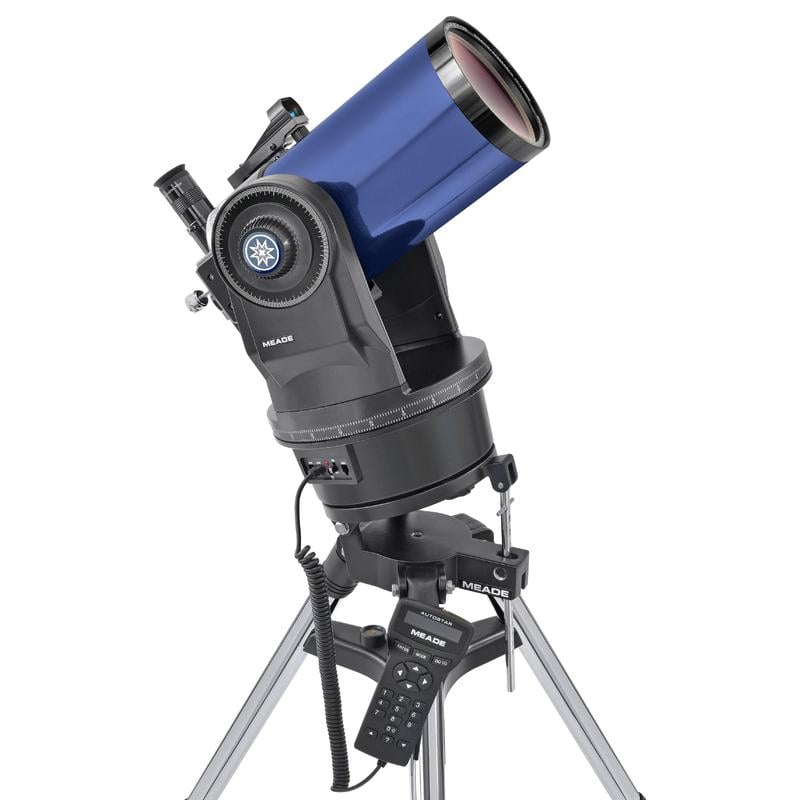

kkokkolis Δημοσιεύτηκε Δεκέμβριος 16, 2013 Δημοσιεύτηκε Δεκέμβριος 16, 2013 Κάτι που δεν αναφέρθηκε. Η επιλογή πηρούνας για το ETX περιορίζει φοβερά τον χώρο στον εστιαστή. Όταν στοχεύει στο ζενίθ, ακόμη και το να βάλεις τα δάκτυλά σου για να εστιάσεις είναι δύσκολο. Αντιθέτως το SKywatcher (και τα Orion, Celestron) έχει μονό μπράτσο, υπερεπαρκές για τηλεσκόπιο 5", με ελεύθερο χώρο για διάφορα αξεσουάρ (διαγώνιο 2", μειωτή εστιακού λόγου, κάμερα ή ότι μπορεί να χρειαστείς). Ακόμη και στις φωτογραφίες στο διαδίκτυο θα προσέξεις πως όλα σχεδόν τα ETX είναι φωτογραφημένα από μπροστά, ενώ το SW από πίσω. Σαν να θέλει να κρύψει το στρίμωγμα η Meade και να διαφημίσει την ευρυχωρία η SW. Επιπλέον, στις στηρίξεις με ένα βραχίονα μπορείς να αλλάξεις σωλήνα στη βάση σου, ή να αλλάξεις βάση στο σωλήνα σου. Μεγάλο πλεονέκτημα στο μέλλον, αν αποκτήσεις και άλλο τηλεσκόπιο. Οὖτιν με κικλήσκουσι My Optics
