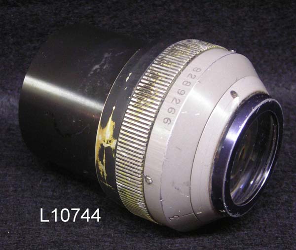

ΣΕΙΡΙΟΣ1978 Δημοσιεύτηκε Δεκέμβριος 14, 2015 Συγγραφέας Δημοσιεύτηκε Δεκέμβριος 14, 2015 Τον φακό με το τετράγωνο σχήμα το έχω βάλει και εγω στο μάτι. ειναι συνήθως Erfle και προερχεται απο στρατιωτικα κυαλια η απο αρματα μάχης Leopard, abrams κτλ. λένε οτι αυτή οι φακοί περιέχουν ραδιενεργά υλικά και κατά τη διάρκεια του Δευτέρου Παγκοσμίου Πολέμου χρησιμοποιήθηκε οξείδιο του θορίου, ή ακόμα και το οξείδιο του ουρανίου, τα οποία είναι ραδιενεργά, για την επίτευξη εξαιρετικών οπτικών ιδιοτήτων.
kkokkolis Δημοσιεύτηκε Δεκέμβριος 14, 2015 Δημοσιεύτηκε Δεκέμβριος 14, 2015 Αυτό εννοούσα. Μόνο μεταχειρισμένο το βρίσκεις. Οὖτιν με κικλήσκουσι My Optics

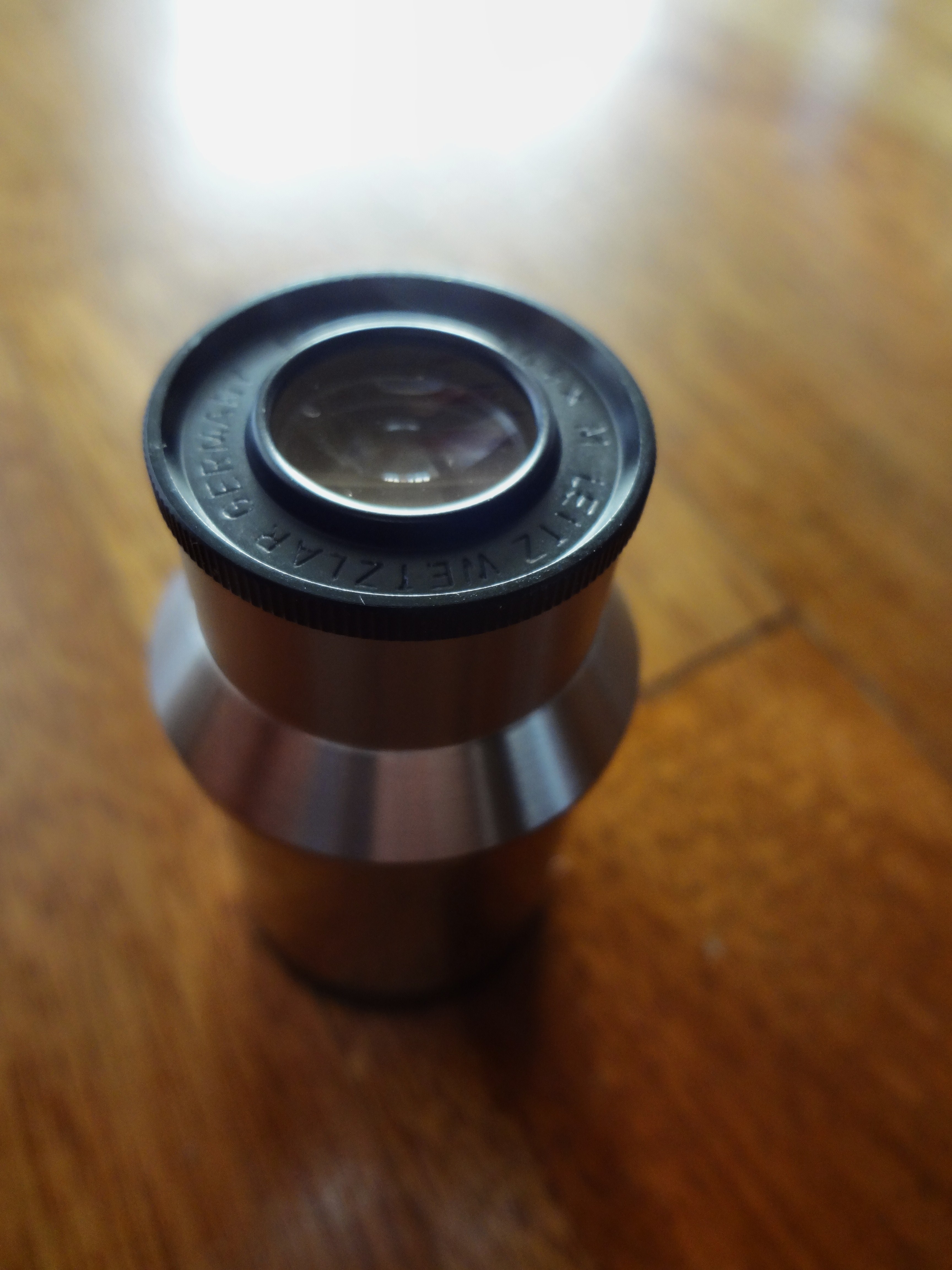

ΣΕΙΡΙΟΣ1978 Δημοσιεύτηκε Ιανουάριος 14, 2016 Συγγραφέας Δημοσιεύτηκε Ιανουάριος 14, 2016 Εξαιρετικες επιστρώσεις απο την Leitz μετέπειτα Leica. Προσοφθάλμιο τύπου Periplan focusable GG8X4 στοιχεία 2-1-1 στενό πεδιο γυρω στους 45 degrees και ανακουφιση ματιών 15mm ήρθε να συμπληρώση την συλλογή μου στης 48Χ
