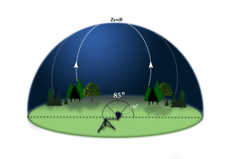

astrovox Δημοσιεύτηκε Φεβρουάριος 27, 2014 Δημοσιεύτηκε Φεβρουάριος 27, 2014 Κωνσταντίνε συγχαρητήρια για την κατασκευή και την, όπως πάντα, αναλυτική παρουσίαση! Θα ήθελα να ρωτήσω στην πράξη ποια είναι η έκταση της περιοχής του ουρανού στην οποία μπορείς να κάνεις άνετη παρατήρηση με ρυθμίσεις της κεφαλής μόνο χωρίς να χρειαστείς να περιστρέψεις τη ράβδο ή να σηκωθείς και να επανατοποθετήσεις την καρέκλα. «I have loved the stars too fondly to be fearful of the night». Sarah Williams, The Old Astronomer
KonstantinosM Δημοσιεύτηκε Φεβρουάριος 27, 2014 Συγγραφέας Δημοσιεύτηκε Φεβρουάριος 27, 2014 Να σας ευχαριστήσω για τα σχόλιά σας, χαίρομαι που σας άρεσε. Είναι λοιπόν ένα ζήτημα μελέτης, το πόσο χρειάζεται η συνεχής μεταβολή του ύψους των κιαλιών, σε σχέση με τις ανάγκες της παρατήρησης και αν μπορώ να βρω κάποια λύση όχι στον άξονα του τρίποδα (αυτό δεν γίνεται), αλλά στον άξονα στήριξης των κιαλιών με τη ράβδο. Και βέβαια ο έλεγχος αυτός θα γίνει όταν παραλάβω τη κεφαλή μπίλιας. Πάνο η μεταβολή ύψους χρειάζεται. Διαφορετικά είναι μικρή η περιοχή παρατήρησης του ουρανού και δεν μπορείς να καταφεύγεις συνέχεια στην έκταση των ποδών τής στήριξης. Όμως την δοκιμή με ξύλο στην υπάρχουσα στήριξη την βρίσκω πολύ ενδιαφέρουσα και θα σου δώσει μια καλή αίσθηση των πλεονεκτημάτων της ράβδου προέκτασης. Τα υπόλοιπα θα έρθουν μόνα τους αφού είσαι έτοιμος όπως βλέπω για δοκιμές! Το μόνο που μπορώ να πω αλλά δεν το έχω δει στην πράξη, είναι ότι ίσως η κλίση που επιτρέπει ο άξονας της στήριξής σου να δίνει λίγο επάνω και κάτω σε ύψος. Φιλικά - Ντίνος Μακρόπουλος *Όλα τα ταξίδια κάποια μέρα θα τελειώσουν. Βρες το σύμπαν μέσα σου και μπορείς να ταξιδεύεις για πάντα*.Prem Rawat
KonstantinosM Δημοσιεύτηκε Φεβρουάριος 27, 2014 Συγγραφέας Δημοσιεύτηκε Φεβρουάριος 27, 2014 Θα ήθελα να ρωτήσω στην πράξη ποια είναι η έκταση της περιοχής του ουρανού στην οποία μπορείς να κάνεις άνετη παρατήρηση με ρυθμίσεις της κεφαλής μόνο χωρίς να χρειαστείς να περιστρέψεις τη ράβδο ή να σηκωθείς και να επανατοποθετήσεις την καρέκλα. Αυτή είναι μια καλή ερώτηση, διότι γνωρίζω εμπειρικά μεν, αλλά δεν είχα μετρήσει την περιοχή του ουρανού που καλύπτει. Κατ' αρχήν να πω ότι μία από τις βασικές χρήσεις της ράβδου προέκτασης είναι ότι μπορεί να περιστραφεί εύκολα ακόμη και χωρίς την βάση σύνδεσης της Feisol. Αυτό το πλεονέκτημα δεν υπάρχει λόγος να το αγνοήσουμε και να μην περιστρέψουμε την ράβδο αφού είναι εύκολο. Χρειάζεται λίγη περιστροφή ώστε να έρθει σε βολικότερη θέση. Έτσι έχουμε τα παρακάτω: Περιοχή 85 μοιρών κατά αζιμούθιο έως το ζενίθ (40 και 45 μοίρες), είναι η βασική περιοχή που καλύπτεται περιστρέφοντας την κεφαλή και την ράβδο. Το σημαντικό εδώ είναι ότι η συγκέντρωση ήταν στο να μη χαθεί η επαφή της πλάτης του καθίσματος με το σώμα. Έτσι δεν χάνεται η άνεση στην παρατήρηση. Περιοχή 120 μοιρών, αν ανασηκωθεί το σώμα, πράγμα όμως που είναι άβολο και το όφελος της άνεσης που κερδίσαμε από την ράβδο, εξανεμίζεται. Περιοχή 55 μοιρών, χωρίς μεταβολή της ράβδου και με συνεχόμενη επαφή του κορμού με το κάθισμα. Η λύση όμως που χρησιμοποιώ στην πράξη για να μη χρειαστεί να σηκωθώ συχνά και να επανατοποθετήσω το κάθισμα, είναι το ότι σπρώχνω λίγο μπροστά τον τρίποδα ~30 cm όταν θέλω να υπερβώ τα όρια αριστερά – δεξιά. Έτσι η ράβδος προέκτασης έρχεται σε βολικότερη γωνία και μπορώ να δω σε ακόμη μεγαλύτερη περιοχή. Συνολικά στην μέτρηση που έκανα είδα ότι με αυτόν τον τρόπο καλύπτεται περιοχή 130 μοιρών χωρίς να σηκωθώ από το κάθισμα. Η πρώτη και η τελευταία περίπτωση απεικονίζεται στο παρακάτω σχήμα Έκταση της περιοχής του ουρανού που καλύπτεται με την ράβδο προέκτασης Φιλικά - Ντίνος Μακρόπουλος *Όλα τα ταξίδια κάποια μέρα θα τελειώσουν. Βρες το σύμπαν μέσα σου και μπορείς να ταξιδεύεις για πάντα*.Prem Rawat

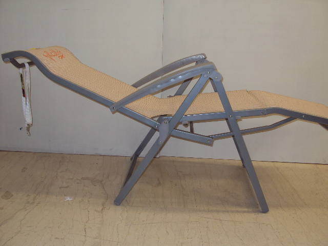

sevax Δημοσιεύτηκε Μάρτιος 31, 2014 Δημοσιεύτηκε Μάρτιος 31, 2014 Για όσους ενδιαφέρονται για πολυθρόνα –ξαπλώστρα, σε ερευνα αγοράς από τον KonstantinosMΚαι επί τόπου έρευνας δικής μου αγόρασα αυτήν, από εδώ. http://www.e-sotiriou.gr/store/product/ksaplostres/ksaplostra-campus-151-9670 Ανθεκτική, με στραντζαριστό αλουμινένιο σκελετό, ρυθμίζετε σε 5 θέσεις. Δημήτρης Γκιώνης.Τα δυο μάτια είναι καλύτερα από ένα.
KonstantinosM Δημοσιεύτηκε Απρίλιος 1, 2014 Συγγραφέας Δημοσιεύτηκε Απρίλιος 1, 2014 Καλές παρατηρήσεις Δημήτρη. Να την ευχαριστηθείς. Πράγματι έδειχνε στιβαρή και με καλές κλίσεις, χαίρομαι που το επιβεβαίωσες και σου αρέσει. Το καλοκαίρι αν την πάρεις μαζί σου ρίχνεις και υπνάκο ενδιάμεσα. Και δύο φωτογραφίες από το link που έβαλες Φιλικά - Ντίνος Μακρόπουλος *Όλα τα ταξίδια κάποια μέρα θα τελειώσουν. Βρες το σύμπαν μέσα σου και μπορείς να ταξιδεύεις για πάντα*.Prem Rawat
