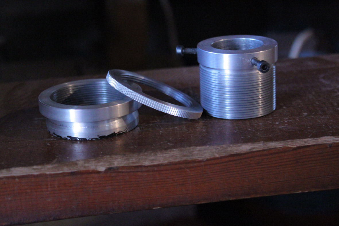

Όταν αγόρασα το τηλεσκόπιο μου το 2004 (Νευτώνιο SW F1000 D200 μπλε σωλήνας), δεν υπήρχαν εστιαστές 2 ταχυτήτων. Η διαδικασία εστίασης όμως ήταν βασανιστική και γι' αυτό κι εγώ σχεδίασα έναν εστιαστή που να μπαίνει μέσα στον υπάρχον και να εστιάζει με μικρομετρική κίνηση. Η λειτουργία του είναι άψογη, και φέτος που πείρα ένα σχετικά καινούργιο τηλεσκόπιο, επειδή στο παλιό το κάτοπτρο τα έχει από τα πλυσίματα ψηλοπαἰξει, ο εστιαστής δεν χωρούσε στο καινούριο. Όμως μη θέλοντας να τον αποχωριστώ, αυτό που έκανα εν τέλη, ήταν να αλλάξω τα κάτοπτρα. Έτσι έβαλα το καινούργιο κάτοπτρο στον παλιό σωλίνα και το παλιό στον καινούριο. Τόσο πολύ τον έχω βολευτεί αυτόν τον εστιαστή, και τον συνιστώ ανεπιφύλακτα.

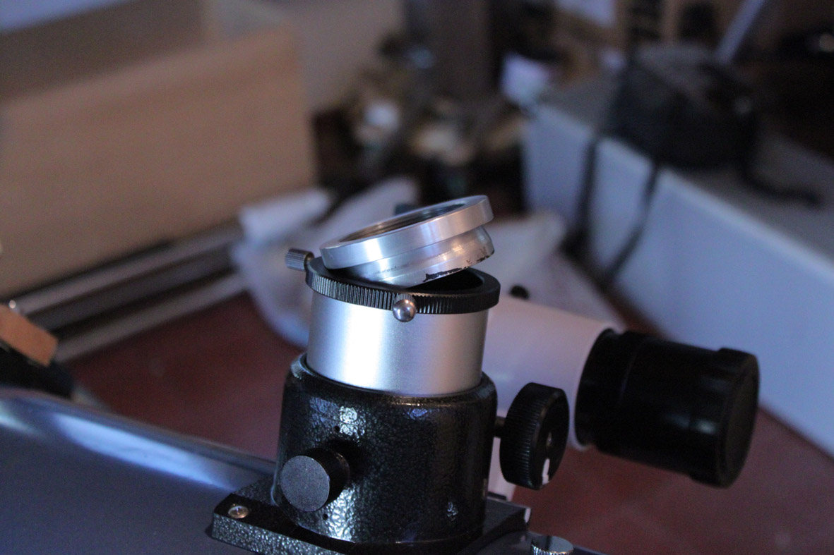

Στην φωτογραφία 1 έχει βγει ο αντάπτορας των προσοθφαλμίων 1 και 1 τέταρτο της ίντσας. Αυτά που χρησιμοποιούμε.

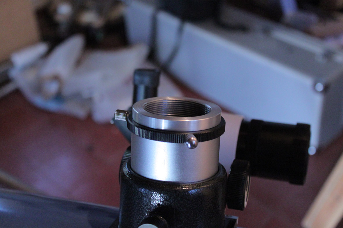

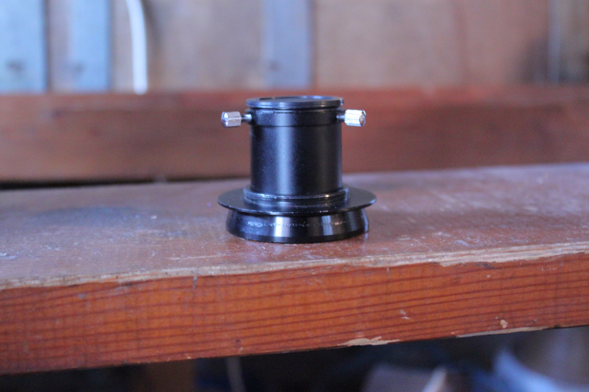

Στην 2 ο αντάπτορας για τον οποίο μιλώ.

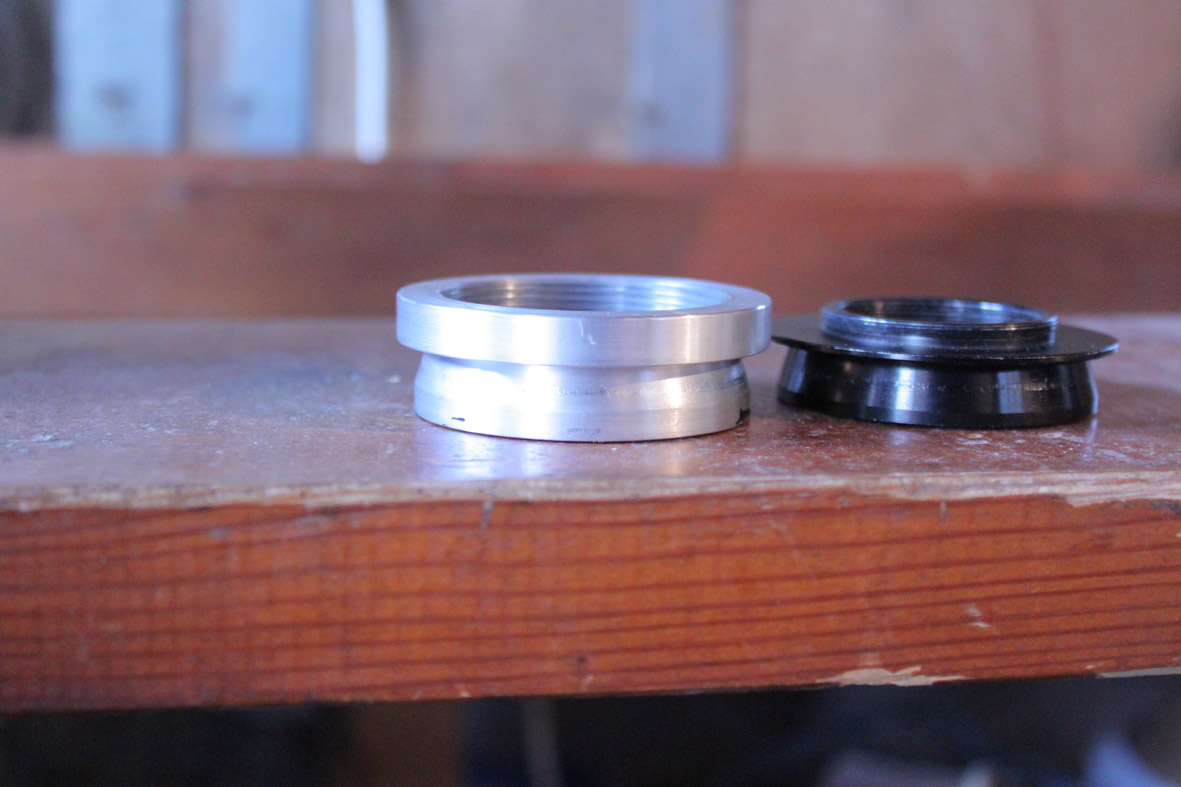

Στην 3 αντί για τον μαμήσιο αντάπτορα έφτιαξα έναν άλλο που ενώ εξωτερικά είναι ίδιος, εσωτερικά έχει ανοιγμένες βόλτες.

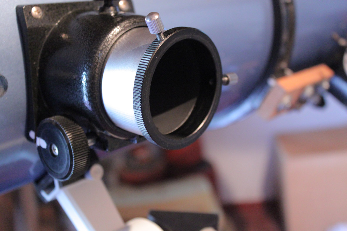

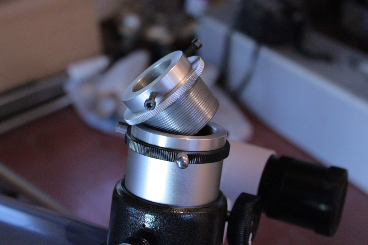

Στην 4 και 5 επισιτισμένων που ακριβώς είναι ίδιος με τον μαμίσιο για να μπαίνει μέσα στον εστιαστή.

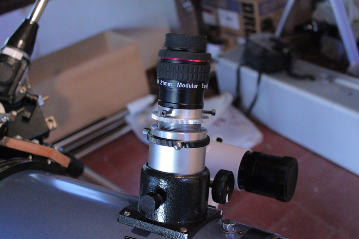

Στην 6 είναι και τα τρία στοιχεία του αποτελούν τον εστιαστή. Το μεγάλο δεξιά έχει σπείρωμα που βιδώνει μέσα στο προηγούμενο που παρουσίασα. Μέσα του μπαίνουν οι προσοφθάλμιοι φακοί. Το μικρο που από έξω είναι σαν γρανάζι είναι προαιρετικό και χρησιμεύει για να περιστρέφουμε, (μπορούμε κι από τις βίδες συγκράτησης των προσοφθάλμιων), αλλά και να κλειδώνουμε την εστίαση αν χρηαστεί.
Στην 7 τα μέρη του εστιαστή που βιδώνουν μεταξύ τους και ανάλογα το πόσο βιδώνουμε ή ξεβιδώνουμε με μικρομετρική κίνηση πετυχαίνουμε την επιθυμητή εστίαση.
Και στην 8 ο εστιαστής εν δράση!
