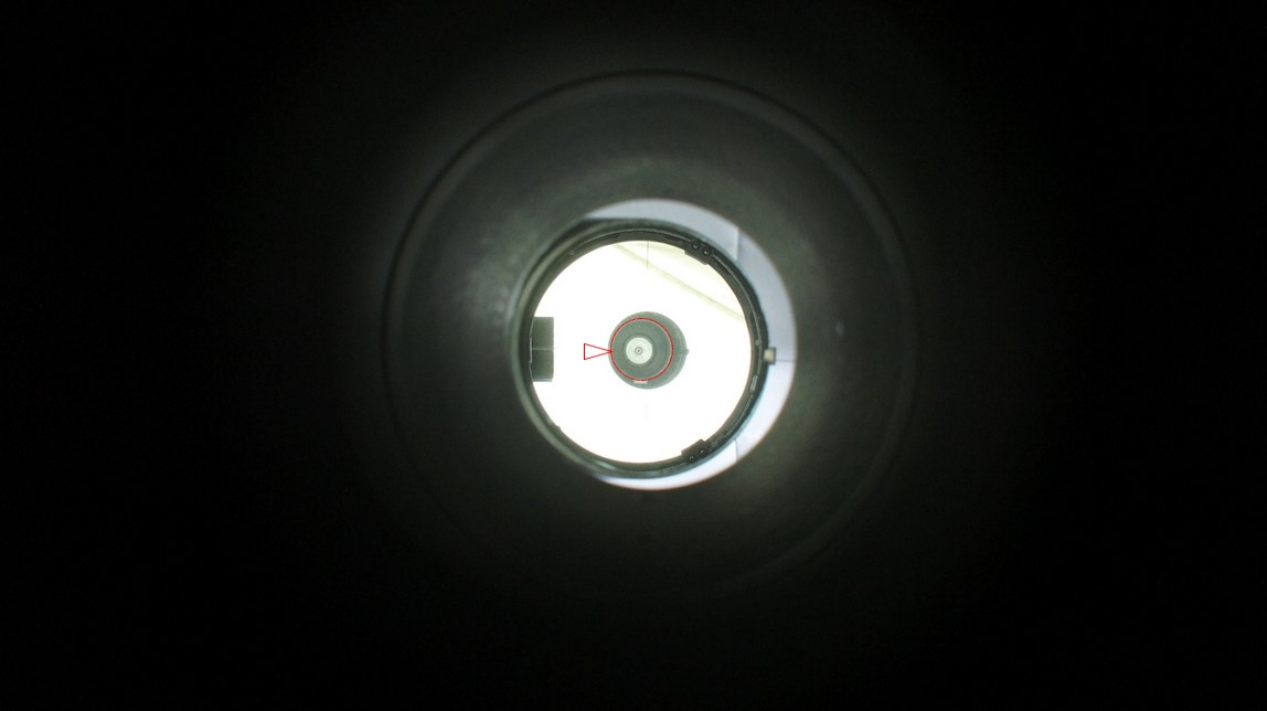

pilot Δημοσιεύτηκε Ιούνιος 7, 2014 Δημοσιεύτηκε Ιούνιος 7, 2014 Καλησπερα, χθες δοκιμασα για πρωτη φορα το Νευτωνιο τηλεσκοπιο μου , και αμεσως ειδα οτι ημουν εκτος ευθυγραμμισης οπτικων..απο οτι φαινεται ετσι ερχονται εργοστασιακα αυτα ?? ισως ?? Για να μην πολυλογω ομως παραθαιτω μια φωτο, μετα απο την ευθυγραμμιση που εκανα..και ρωτω...Πως τα βλεπετε τα πραματα ;; Ειμαι ενταξει ;; Πρεπει να ειναι ολοι οι κυκλοι ομοκεντροι στο ματι ;;Οι κυκλοι ειναι (το σημαδι που υπαρχει στον πρωτευων).. ΕυχαριστωΝικος.. Νικος Π.
astrovox Δημοσιεύτηκε Ιούνιος 7, 2014 Δημοσιεύτηκε Ιούνιος 7, 2014 Οι κύκλοι πρέπει να είναι ευθυγραμμισμένοι αλλά η φωτό δε θα πει την αλήθεια αν είναι έστω και λίγο παράκεντρη. Γι'αυτό και για την ευθυγράμμιση χρησιμοποιούμε εργαλεία που φέρνουν το μάτι μας ακριβώς στο κέντρο. «I have loved the stars too fondly to be fearful of the night». Sarah Williams, The Old Astronomer
βολιωτης Δημοσιεύτηκε Ιούνιος 7, 2014 Δημοσιεύτηκε Ιούνιος 7, 2014 Κάνε ένα star test για μια αρχική εκτίμηση. Τα πάντα ειναι Μαθηματικά.
pilot Δημοσιεύτηκε Ιούνιος 7, 2014 Συγγραφέας Δημοσιεύτηκε Ιούνιος 7, 2014 Κάνε ένα star test για μια αρχική εκτίμηση. Γεια σου βολιωτη , οκ !! σε λιγο βγαινω εξω..εχει καλο καιρο.... δεν ξερω αν διακρινεις στη φωτο μου τον εσωτερικο κυκλο , ο οποιος ειναι λιγο πιο αριστερα....(νομιζω ειναι η αντανακλαση του πρωτευων)..και εκει ειναι η ερωτηση μου, εαν πρεπει και αυτος να ερθει πιο δεξια στο κεντρο , ωστε ολες οι αντανακλασεις των οπτικων να ειναι κεντραρισμενες....(εκτος απο το σημαδι του πρωτευων...) Νικος Π.
giorgosgr Δημοσιεύτηκε Ιούνιος 8, 2014 Δημοσιεύτηκε Ιούνιος 8, 2014 Κατ αρχήν πρέπει να φέρεις το δευτερεύον κεντραρισμένο κάτω από τον εστιαστή που δεν φαίνεται να το έχεις κάνει. Πρέπει να το μετακινήσεις με τις βίδες της "αράχνης" λύνοντας μια και σφίγγοντας την αντίθετή μέχρι να το κεντράρεις σωστά και το κενό γυρω του να είναι ομοιόμορφο.Μετά θα ξανακάνεις την ευθυγράμμιστη απο την αρχή.Η ανάκλαση του δευτερεύοντος με το μαύρο περιγραμμα στο εσωτερικό ειναι φυσικό να ειναι λίγο "παράκεντρη" σε γρήγορους σχετικά εστιακούς λόγους (κάτω απο f/6-f/5). Facebook Giorgos'' videoastronomy page https://www.facebook.com/videoastronomy/
pilot Δημοσιεύτηκε Ιούνιος 8, 2014 Συγγραφέας Δημοσιεύτηκε Ιούνιος 8, 2014 Κατ αρχήν πρέπει να φέρεις το δευτερεύον κεντραρισμένο κάτω από τον εστιαστή που δεν φαίνεται να το έχεις κάνει. Πρέπει να το μετακινήσεις με τις βίδες της "αράχνης" λύνοντας μια και σφίγγοντας την αντίθετή μέχρι να το κεντράρεις σωστά και το κενό γυρω του να είναι ομοιόμορφο.Μετά θα ξανακάνεις την ευθυγράμμιστη απο την αρχή.Η ανάκλαση του δευτερεύοντος με το μαύρο περιγραμμα στο εσωτερικό ειναι φυσικό να ειναι λίγο "παράκεντρη" σε γρήγορους σχετικά εστιακούς λόγους (κάτω απο f/6-f/5). Γιωργο καλημερα , σε ευχαριστω για την απαντηση σου , δηλαδη ο δευτερευων πρεπει να ερθει πιο δεξια... ;να εθει ακριβως κεντρο....; εννοεις να καλυφθει αυτο το μισοφεγγαρο κενο που βλεπω... ; Νικος Νικος Π.

giorgosgr Δημοσιεύτηκε Ιούνιος 8, 2014 Δημοσιεύτηκε Ιούνιος 8, 2014 εννοεις να καλυφθει αυτο το μισοφεγγαρο κενο που βλεπω... ; Όχι να καλυφθεί το κενό αλλά να είναι ομοιόμορφο το κενό ανάμεσα στο δευτερεύον κάτοπτρο και τον σωλήνα του εστιαστή. Αφού κάνεις αυτό πρώτα μετά αρχίζεις την ευθυγράμμιση. Τα νευτώνια μπορεί να χάνουν την ευθυγράμμιση αλλά αυτό αποτελεί ΠΡΟΤΕΡΗΜΑ γιατί η ευθυγράμμιση ρυθμίζεται πάλι πολύ πιο εύκολα από τα schmidt cassegrain, τα απλά cassegrain να μην πω για τα αποχρωματικά και maksutov που "δεν την χάνουν" αλλά αν αυτό γίνει (που γίνεται πολλές φορές) άντε φτιάχτην. Facebook Giorgos'' videoastronomy page https://www.facebook.com/videoastronomy/
pilot Δημοσιεύτηκε Ιούνιος 8, 2014 Συγγραφέας Δημοσιεύτηκε Ιούνιος 8, 2014 εννοεις να καλυφθει αυτο το μισοφεγγαρο κενο που βλεπω... ; Όχι να καλυφθεί το κενό αλλά να είναι ομοιόμορφο το κενό ανάμεσα στο δευτερεύον κάτοπτρο και τον σωλήνα του εστιαστή. Αφού κάνεις αυτό πρώτα μετά αρχίζεις την ευθυγράμμιση. Τα νευτώνια μπορεί να χάνουν την ευθυγράμμιση αλλά αυτό αποτελεί ΠΡΟΤΕΡΗΜΑ γιατί η ευθυγράμμιση ρυθμίζεται πάλι πολύ πιο εύκολα από τα schmidt cassegrain, τα απλά cassegrain να μην πω για τα αποχρωματικά και maksutov που "δεν την χάνουν" αλλά αν αυτό γίνει (που γίνεται πολλές φορές) άντε φτιάχτην. Γιωργο σε ευχαριστω πολυ.....αργοτερα θα δοκιμασω.... Νικος. Νικος Π.
