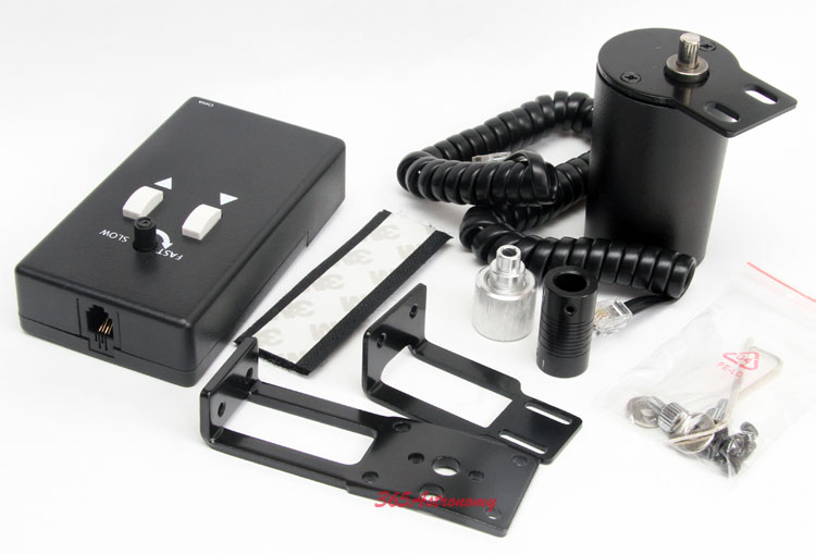

pilot Δημοσιεύτηκε Ιούνιος 9, 2014 Συγγραφέας Δημοσιεύτηκε Ιούνιος 9, 2014 με μοτερ στο εστιαστή και δεν έχω κανένα πρόβλημα στην εστίαση με την βοήθεια μιας bahtinov mask όταν φωτογραφίζω. Τώρα που φαίνεται λίγο κουλό που δεν σου κάνει το μοτέρ για τον εστιαστή σου. Τι εστιαστή έχεις; θα πρέπει να έχεις στο κουτί δυο - τρια λαμάκια για rack and pinion, crayford και νομίζω για εστιαστή διπλής ταχύτητας καθώς και αντάπτορες για τους αντίστοιχους άξονες. Αυτον εδω αγορασα αλλα δεν μπορεσα να τον τοποθετησω , οταν ελυσα το ενα ροδακι εστιασης απο τον εστιαστη μου για να τον τοποθετησω , α)το μεταλλικο κουμπωμα δεν χωρουσε να μπει στην θεση του εστιαστη και β) ειχα προβλημα με την αποσταση με τις μεταλικες βασεις.... Δεν ξερω αν δεν εκανα κατι σωστα......... Νικος Π.

kookoo_gr Δημοσιεύτηκε Ιούνιος 9, 2014 Δημοσιεύτηκε Ιούνιος 9, 2014 Αυτή είναι η σύνδεση σε εστιαστή , crayford αν εχεις διπλής ταχύτητας θα πρέπει το μοτερ να μπει στο αντιθετο ροδακι. Η πλάκα του εστιαστή που εχει τις 4 μαυρες βίδες θα πρεπει να το ξεβιδώσεις και να αντικαταστήσεις τις βίδες αυτες με τις νεες μαυρες που εχει το μοτερ για εστιατή διπλής ταχύτητας Φιλικά Κώστας http://www.astrobin.com/users/kookoo_gr/

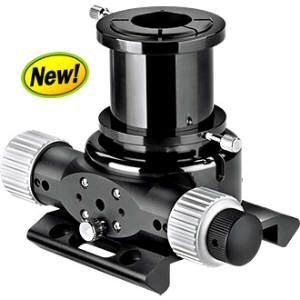

pilot Δημοσιεύτηκε Ιούνιος 9, 2014 Συγγραφέας Δημοσιεύτηκε Ιούνιος 9, 2014 Αυτή είναι η σύνδεση σε εστιαστή , crayford αν εχεις διπλής ταχύτητας θα πρέπει το μοτερ να μπει στο αντιθετο ροδακι. Η πλάκα του εστιαστή που εχει τις 4 μαυρες βίδες θα πρεπει να το ξεβιδώσεις και να αντικαταστήσεις τις βίδες αυτες με τις νεες μαυρες που εχει το μοτερ για εστιατή διπλής ταχύτητας Θα δοκιμασω αυριο γιατι ειμαι εκτος τωρα....και θα ποσταρω φωτο αν τα καταφερω....Εγω εκανα την προσπαθεια μου στο δεξιο ροδακι της εστιασης...θα δοκιμασω και απο τα αριστερα....κατι αλλο που σκεφτομουν ειναι να αφαιρεσω το μεταλικο κουμπωμα του αυτοματου εσταστη και να τοποθετησω το μαυρο πλαστικο κουμπωμα που ερχεται μαζι με τον αυτοματο εστιαστη.... Φωτο του εστιαστη του τηλεσκοπιου μου στο περιπου....το NEW άστο....ειναι φωτο απο ιντερνετ γιατι δεν ειμαι σπιτι τωρα... Ευχαριστω... Νικος Π.

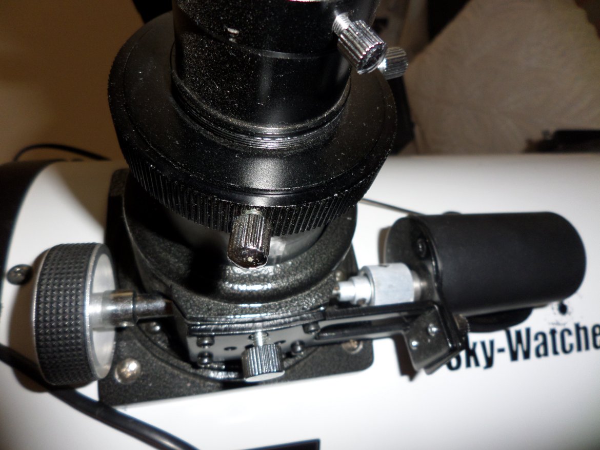

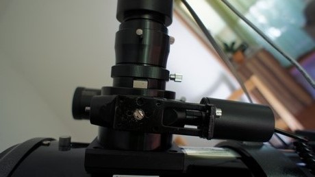

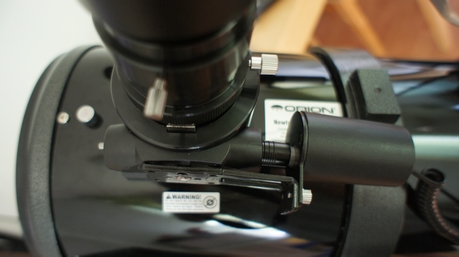

kookoo_gr Δημοσιεύτηκε Ιούνιος 9, 2014 Δημοσιεύτηκε Ιούνιος 9, 2014 http://www.orion-xt10.com/low-profile-crayford-focuser-1.html δες εδω γενικα για τον εστιστή σου, προχώρα και πιο κάτω για να δεις πως βάζει το μοτερ στον εστιαστή Φιλικά Κώστας http://www.astrobin.com/users/kookoo_gr/
pilot Δημοσιεύτηκε Ιούνιος 9, 2014 Συγγραφέας Δημοσιεύτηκε Ιούνιος 9, 2014 http://www.orion-xt10.com/low-profile-crayford-focuser-1.html δες εδω γενικα για τον εστιστή σου, προχώρα και πιο κάτω για να δεις πως βάζει το μοτερ στον εστιαστή Ωραιος !!!! ειδες η δεξια πλευρα του εστιαστη εχει αλλη ακρη, μικραινει λιγο η ακρη της μπαρας που περιστρεφει τον εστιαστη του τηλεσκοπιου , εαν ειναι ετσι θα χωρεσει και θα δεσει .... Ευχαριστω, Νικος Νικος Π.
giannis60 Δημοσιεύτηκε Ιούνιος 10, 2014 Δημοσιεύτηκε Ιούνιος 10, 2014 Εάν το τηλεσκόπιο σου έχει έναν εστιαστή σαν αυτόν που μας δείχνεις είναι εστιαστής 2 ταχυτήτων. Με τα δύο μεγάλης διαμέτρου ροδάκια ο εστιαστής κάνει μεγάλη κίνηση. Αυτό όμως διμιουργεί το φαινόμενο που σε τρόμαξε λιγάκι. Ενώ τα γυρίζεις λίγο η εστίαση αλλάζει δραματικά. Το μαυρο τώρα το ροδάκι το μικρο πρέπει να το γυρίσεις από 8 έως και 10 στροφές για να προχωρήσει ο εστιαστής το ίδιο που θα προχωρήσει γυρνώντας μόνο μία στροφή τα μεγάλα. Γύρνα λίγο ένα από τα μεγάλα και θα δεις ότι το μικρό γυρνάει σαν τρελό. Από το μικρό κάνουμε την εστίαση στην τρίχα εάν έχουμε τέτοιο εστιαστή. Πολλοί από εμάς τον πληρώσαμε επί πλέων ακριβώς γι' αυτό το λόγο. Γυρίζουμε κάτι πολύ για να προχωρήσει κάτι άλλο μία τρίχα, με αποτέλεσμα πολύ εύκολα να ελέγχουμε αυτή την κίνηση. Εσύ να βγεις και να αποκριθείς παρών στο παρελθόν σου. Ρέα Γαλανάκη. Από το, Ελένη ή ο κανένας.

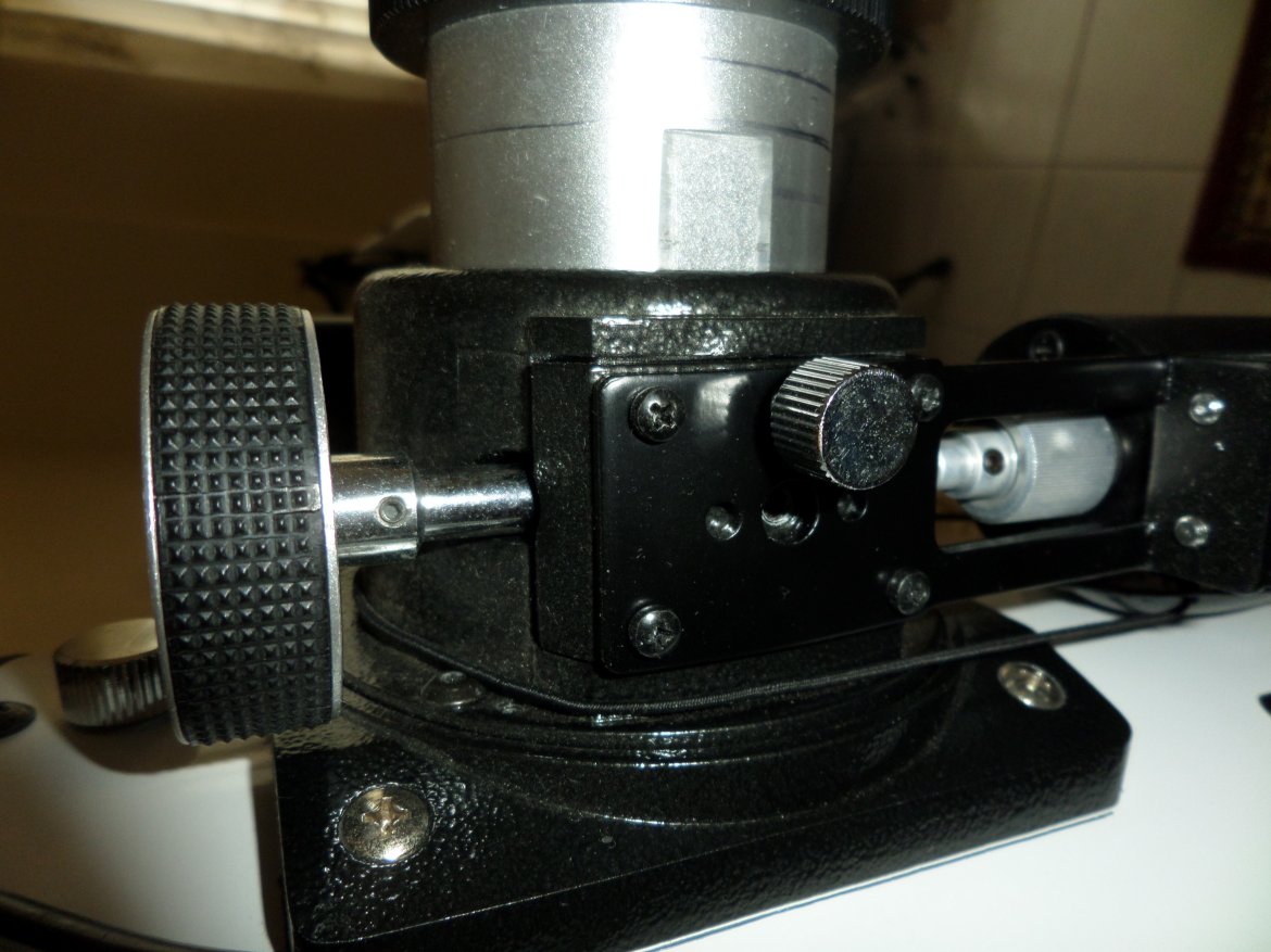

pilot Δημοσιεύτηκε Ιούνιος 10, 2014 Συγγραφέας Δημοσιεύτηκε Ιούνιος 10, 2014 Παιδια τιποτα...αποτυχια μεγαλη.... Μαλλον η Orion (τηλεσκοπιο που εχω) εχει διαφορετικες εφαρμογες απο οτι η Skywatcher (μοτερ εστιασης που εχω)....Οι βιδες ειναι κοντες...και ο αξονας του εστιαστη του τηλεσκοπιου δεν θυληκωνει με τον μοτερ εστιαστη.... Ειτε αγοραζω αλλο εστιαστη ή αγοραζω το μοτερ εστιαστη της Orion...οτι και να κανω τα ιδια λεφτα θα μου κοστισει... Ευχαριστω για την βοηθεια σας !!!Νικος Νικος Π.
