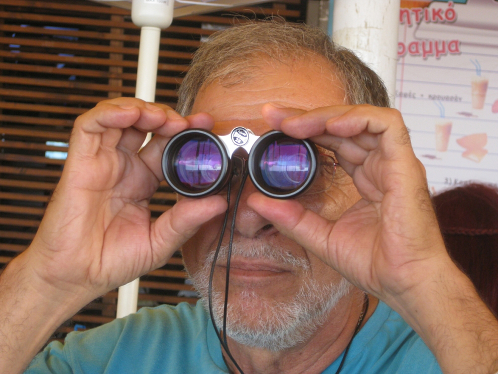

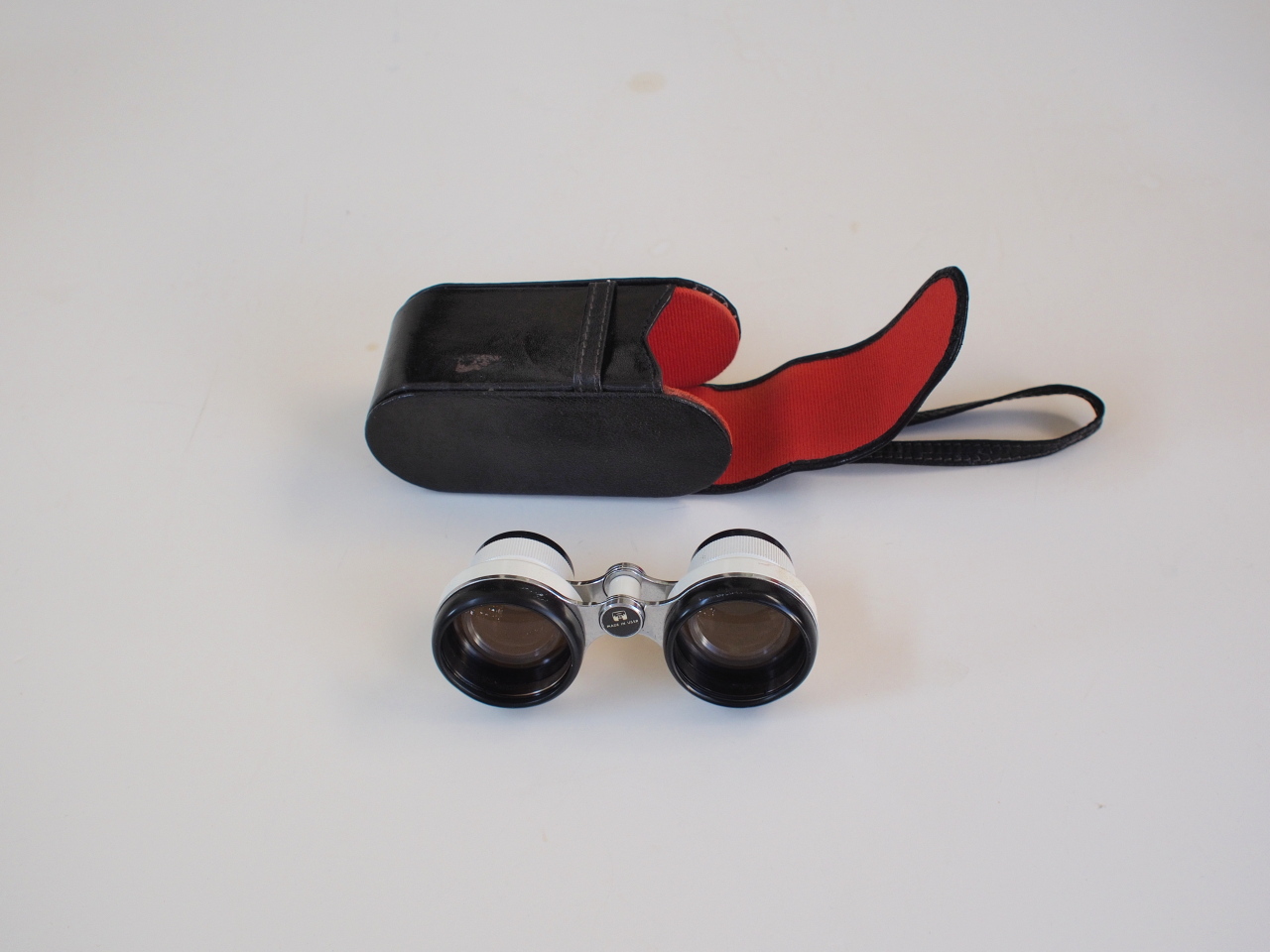

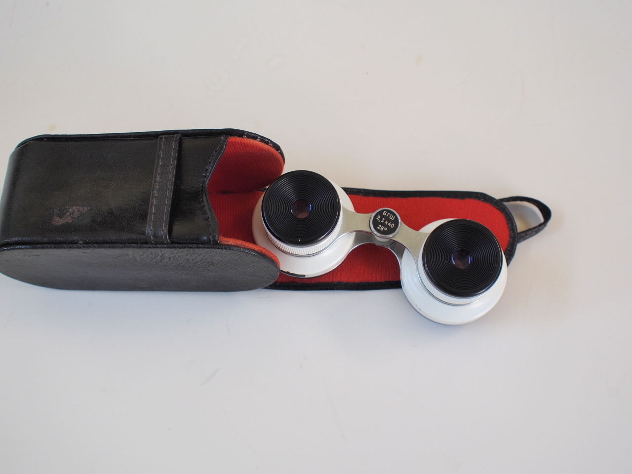

KonstantinosM Δημοσιεύτηκε Αύγουστος 17, 2014 Δημοσιεύτηκε Αύγουστος 17, 2014 Τα τελευταία χρόνια στην αναζήτηση διαφορετικών εμπειριών στο χόμπι μας, χρησιμοποιώ στις βροχές διαττόντων τα βελτιωμένα κιάλια όπερας Widebino 2.3X40. Όσο και αν ακούγεται παράξενο, εάν τα κιάλια όπερας έχουν υψηλή απόδοση μπορούν να διαφοροποιήσουν την απόλαυση της θέασης. Ή να την μεγαλώσουν. Αυτό που προσφέρουν τα συγκεκριμένα κιάλια είναι μια ενίσχυση στα μάτια, μια καλή βελτίωση, κάτι σαν βιονική όραση. [fullalbumimg]18094[/fullalbumimg] [fullalbumimg]18095[/fullalbumimg] [fullalbumimg]18093[/fullalbumimg] Με ευρύ πεδίο περίπου 25 μοιρών (!), ανεξάρτητη εστίαση, ποιοτικά πολυεπιστρωμένα και μεγέθυνση μόλις 2.3Χ, ακόμη και οι αμυδροί διάττοντες είναι απολαυστικοί αφού πλησιάζουν έτσι σε λάμψη τους φωτεινούς που βλέπω με γυμνούς οφθαλμούς. Πολλές φορές επίσης ανακαλύπτω κάποιους αρκετά αμυδρότερους, που με γυμνά μάτια δεν θα διέκρινα. Έτσι αυξάνεται ο αριθμός των μετεώρων που βλέπω σε μια βραδιά. Η αναζήτηση έχει αποκτήσει άλλη διάσταση. Τα δε μεγάλα μετέωρα είναι σαν πυροτεχνήματα διπλασιάζοντας το μέγεθός τους. Την αφορμή να μοιραστώ την εμπειρία αυτή, μου την έδωσε ο αριθμός των διαττόντων από τους Περσείδες που είδαμε με αυτά τις τελευταίες ημέρες από τις αρχές του μήνα. Παρόλο που η Σελήνη στην συνέχεια δεν βοηθούσε με το δυνατό φως της, οι διάττοντες γινόντουσαν πιο εύκολα εμφανείς. Σίγουρα δεν είναι κιάλια για συστηματική παρατήρηση περισσότερο θα τα χαρακτήριζα σαν ένα γκάτζετ. Λόγω αυξημένου κόστους επίσης και καμπυλότητας, δεν είναι τα πρώτα κιάλια που θα πάρει κάποιος, έναντι άλλων με μεγαλύτερη μεγέθυνση και ποιοτικότερου πεδίου. Όμως ας υπάρχουν απλώς σαν αναφορά, για άλλη μια δυνατότητα που μας προσφέρουν τα κιάλια στην αστρονομία. Με το πεδίο στις 25 μοίρες ολόκληροι αστερισμοί χωρούν μέσα τους, προσφέροντας μια διαφορετική εμπειρία στο σκανάρισμα του ουρανού. Στην ανεύρεση και παρακολούθηση των διαττόντων, χρειάζεται λίγη τεχνική και την έχω βελτιώσει με τον καιρό ώστε να είναι εύκολο να ελέγχω αρκετά μεγάλο κομμάτι του ουρανού. Πάνω από όλα, έχει μεγαλώσει η διασκέδαση! Φιλικά - Ντίνος Μακρόπουλος *Όλα τα ταξίδια κάποια μέρα θα τελειώσουν. Βρες το σύμπαν μέσα σου και μπορείς να ταξιδεύεις για πάντα*.Prem Rawat

KonstantinosM Δημοσιεύτηκε Αύγουστος 19, 2014 Συγγραφέας Δημοσιεύτηκε Αύγουστος 19, 2014 Δημήτρη σε έχω με τα κιάλια σε πρωινή φωτογραφία, από την περυσινή Ολυμπιάδα Αστρονομίας στον Βόλο...Φαίνονται και καλύτερα οι επιστρώσεις σε αυτή. Φιλικά - Ντίνος Μακρόπουλος *Όλα τα ταξίδια κάποια μέρα θα τελειώσουν. Βρες το σύμπαν μέσα σου και μπορείς να ταξιδεύεις για πάντα*.Prem Rawat

Maniot Δημοσιεύτηκε Αύγουστος 19, 2014 Δημοσιεύτηκε Αύγουστος 19, 2014 Καλησπερα,μια που ανοιξε το θεμα το¨ > (G.P. Serviss) ταιραζει μια χαρα.Υπαρχει στο Abebooks, ΦιλικαΔημητρης
giorgosgr Δημοσιεύτηκε Αύγουστος 19, 2014 Δημοσιεύτηκε Αύγουστος 19, 2014 Και εδώ https://archive.org/details/astronomywithope00servuoft online δωρεάν καθότι δεν είναι πια σε copyright Facebook Giorgos'' videoastronomy page https://www.facebook.com/videoastronomy/

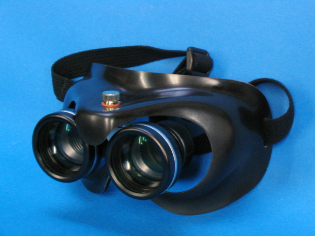

KonstantinosM Δημοσιεύτηκε Αύγουστος 19, 2014 Συγγραφέας Δημοσιεύτηκε Αύγουστος 19, 2014 Το βιβλίο το έχω τυπωμένο και πράγματι είναι ήταν ένας ανεκτίμητος σύντροφος κάποιες βραδιές. Όχι τόσο για τα όσα περιείχε, αλλά για τον τρόπο που είναι γραμμένο το 1890 ολοκληρώνοντας το ταξίδι μου στο παρελθόν παρέα με τα κιάλια. Ένα βιβλίο που δεν πρέπει να λείπει από την συλλογή μας. Κωσταντίνε , θα ήταν ωραίο να γίνει μια κατασκευή έτσι ώστε αυτά τα κιάλια να φοριούνται στο κεφάλι σαν γυαλιά και να μη χρειάζεται να τα κρατάς. Πόσο περίπου κοστίζουν και από που μπορεί κανείς να τα αγοράσει? Θανάση η ιδέα σου είναι πολύ καλή, γιατί στην πράξη ακόμη και αυτά δεν τα αντέχει κάποιος να τα κρατάει στο χέρι μετά από λίγη ώρα. Η εταιρία που μπορεί να τα αγοράσει κάποιος είναι η Kasai Trading στην Ιαπωνία. Το κόστος για βιονική όραση μαζί με τα μεταφορικά είναι περίπου 200 δολάρια. http://www.kasai-trading.jp/widebino28.htm Κατεβαίνοντας στην σελίδα θα δεις και υλοποιημένη την ιδέα σου. Φιλικά - Ντίνος Μακρόπουλος *Όλα τα ταξίδια κάποια μέρα θα τελειώσουν. Βρες το σύμπαν μέσα σου και μπορείς να ταξιδεύεις για πάντα*.Prem Rawat

KonstantinosM Δημοσιεύτηκε Αύγουστος 20, 2014 Συγγραφέας Δημοσιεύτηκε Αύγουστος 20, 2014 Αν μπορούσαμε να προσαρμόσουμε και δύο φίλτρα αποκοπής ακτινοβολιών και αύξησης του κοντράστ ( τύπου UHC-S) θα μπορούσαμε να παρατηρήσουμε και εκτεταμένα νεφελώματα εκπομπής ( california nebula , north american nebula ) αλλά και τον γαλαξία μας. Υπάρχουν στην σελίδα με το αρχικό λινκ που έδωσα αυτά τα δαχτυλίδια, που είναι προσαρμογείς φίλτρων 2". Τοποθετούνται μπροστά στους αντικειμενικούς και σε αυτά βιδώνονται τα φίλτρα. [fullalbumimg]18116[/fullalbumimg] [fullalbumimg]18117[/fullalbumimg] Σχετικά με την ειδική κατασκευή που φοριόνται στο κεφάλι... Το μόνο που σκέφτομαι επειδή τα κιάλια αυτά τα έχω χρησιμοποιήσει μεν για αρκετή ώρα σε κάθε βραδιά, αλλά με βάλε-βγάλε μπροστά στα μάτια, μια μόνιμη στήριξη μπροστά στα μάτια μας, σμήνη, αστερισμοί, Γαλαξίας και πολύωρη χρήση με ενισχυμένη όραση, μουσική και άνεση, πρέπει να είναι εθιστική και ίσως το ξεκόλλημα δύσκολο. Φιλικά - Ντίνος Μακρόπουλος *Όλα τα ταξίδια κάποια μέρα θα τελειώσουν. Βρες το σύμπαν μέσα σου και μπορείς να ταξιδεύεις για πάντα*.Prem Rawat

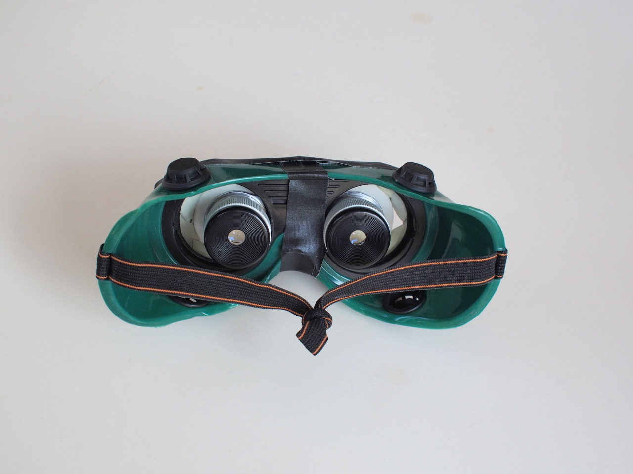

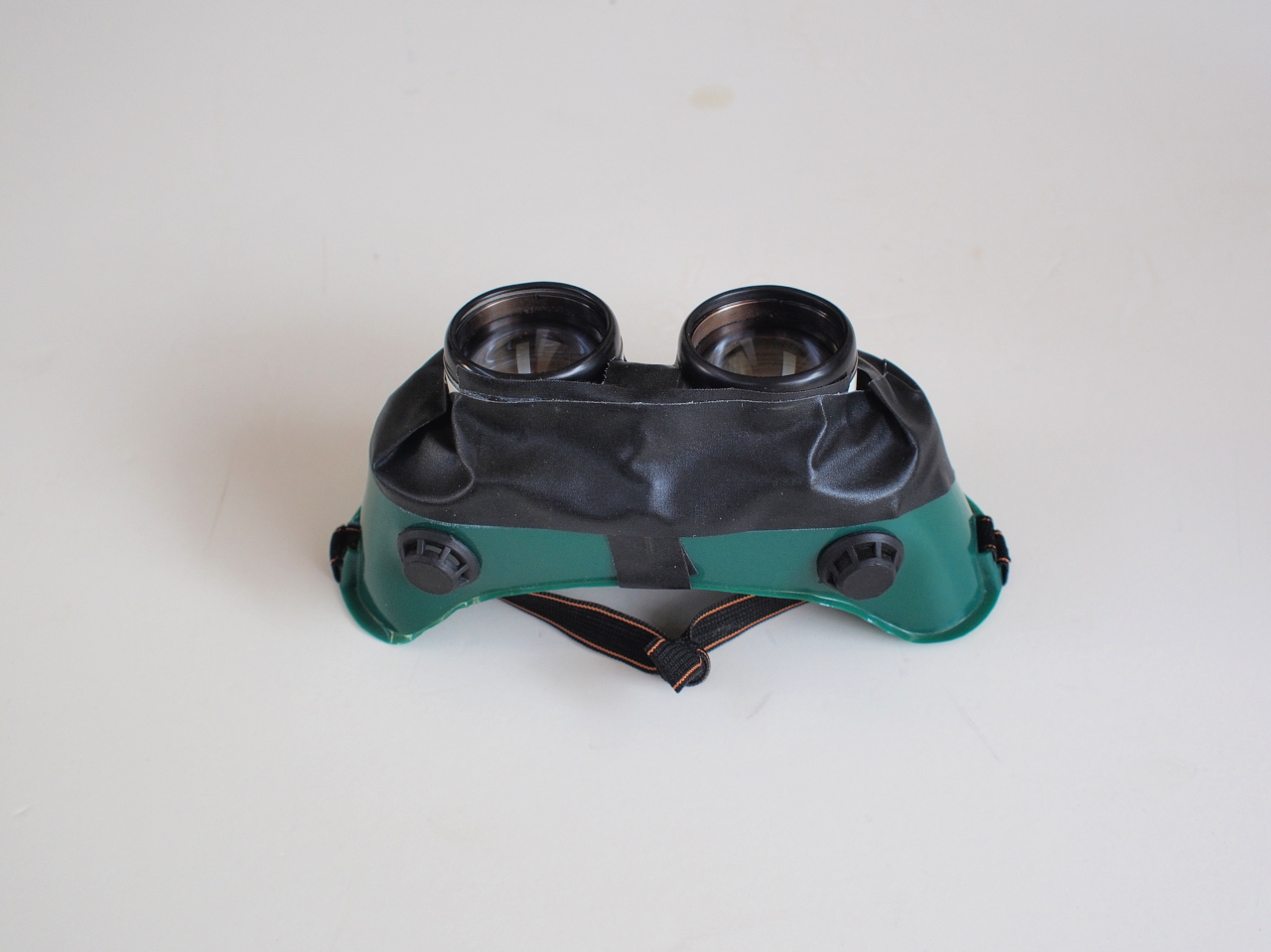

Left Δημοσιεύτηκε Σεπτέμβριος 14, 2014 Δημοσιεύτηκε Σεπτέμβριος 14, 2014 Καλημέρα, Κυάλια όπερας, βρήκα κι εγώ στο Μοναστηράκι ένα ζευγάρι 2,3 x 40!Η ιδέα προσαρμογής τους σε μάσκα οξυγονοκόλλησης πολύ καλή.Στην δική μου πρόχειρη κατασκευή δουλεύουν μια χαρά. Υ.Γ. Δημήτρη Γκιώνη είναι έτοιμα για τεστ. Λευτέρης Βακαλόπουλος
