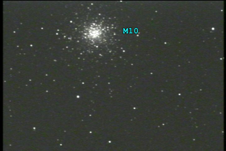

pilot Δημοσιεύτηκε Ιούλιος 28, 2015 Μοιραστείτε Δημοσιεύτηκε Ιούλιος 28, 2015 Να προσθεσω και την δικια μου φωτο της Σεληνης και του Μ10, χθες για πρωτη φορα δοκιμασα την καμερα που ειχα αγορασει...Με τηλεσκοπιο Skywatcher 80/600. Moon M10 Νικος Π. Σύνδεσμος για σχόλιο Κοινή χρήση σε άλλους ιστότοπους More sharing options...

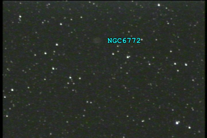

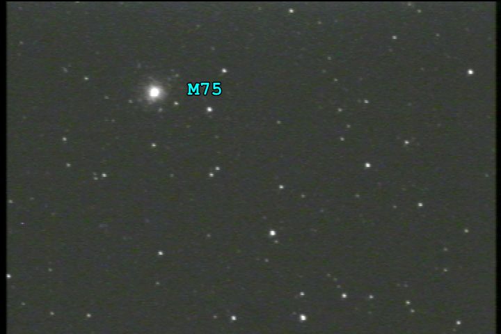

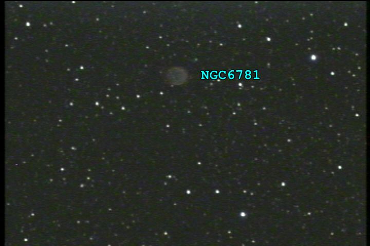

giorgosgr Δημοσιεύτηκε Αύγουστος 15, 2015 Συγγραφέας Μοιραστείτε Δημοσιεύτηκε Αύγουστος 15, 2015 Ενδιαφέρουσα καμερα δείχνει αλλά θα ήταν προτιμότερο να είναι έγχρωμη. Πολλά αντικείμενα αναγνωρίζονται από το χρώμα τους και μόνο. Να δούμε και την τιμή και αποφασίζουμε.Δικές μου λήψεις από εχτες με την LN300 και το διοπτρικό Skywatcher 102/500 με φιλτρο fringe killer. Η κάμερα ηταν με sense up 16x και γι αυτό σε ασπρόμαυρο mode όπου είναι και πιο ευαίσθητη. Δεν έγινε απολύτως καμία επεξεργασία. Είναι στιγμιότυπα όπως ακριβώς φαίνονταν στην οθόνη σε σχεδόν ζωντανή θέαση (εκθέσεις των 20 δευτερολέπτων, πρόγραμμα SharpCap). Facebook Giorgos'' videoastronomy page https://www.facebook.com/videoastronomy/ Σύνδεσμος για σχόλιο Κοινή χρήση σε άλλους ιστότοπους More sharing options...

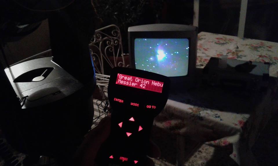

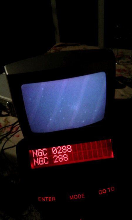

giorgosgr Δημοσιεύτηκε Σεπτέμβριος 13, 2015 Συγγραφέας Μοιραστείτε Δημοσιεύτηκε Σεπτέμβριος 13, 2015 Μια φωτό της διάταξης που χρησιμοποίησα χτες το βράδυ από το σπίτι της μητέρας μου στην Καλαμάτα. Τηλεσκόπιο Meade ETX-70, LN300 cctv camera, αναλογική τηλεόραση Schaub Lorenz 14". Την τηλεόραση την ξεσκόνισα καθότι αποτελεί ιδανικό μόνιτορ για βιντεοαστρονομία. Την προτιμώ από το laptop γιατί ρυθμίζεται φωτεινότητα, κοντράστ και χρώμα γρήγορα και εύκολα με το τηλεκοντρόλ. Το νεφέλωμα φαίνεται καμένο στη φωτό απλά γιατι είναι υπερεκτεθιμένη η οθόνη στην φωτογραφία που τράβηξα με το κινητό μου. Ο Ωρίωνας ανατέλλει. Καλό χειμώνα σε όλους! Facebook Giorgos'' videoastronomy page https://www.facebook.com/videoastronomy/ Σύνδεσμος για σχόλιο Κοινή χρήση σε άλλους ιστότοπους More sharing options...
stelaras1 Δημοσιεύτηκε Σεπτέμβριος 13, 2015 Μοιραστείτε Δημοσιεύτηκε Σεπτέμβριος 13, 2015 just great! Σύνδεσμος για σχόλιο Κοινή χρήση σε άλλους ιστότοπους More sharing options...

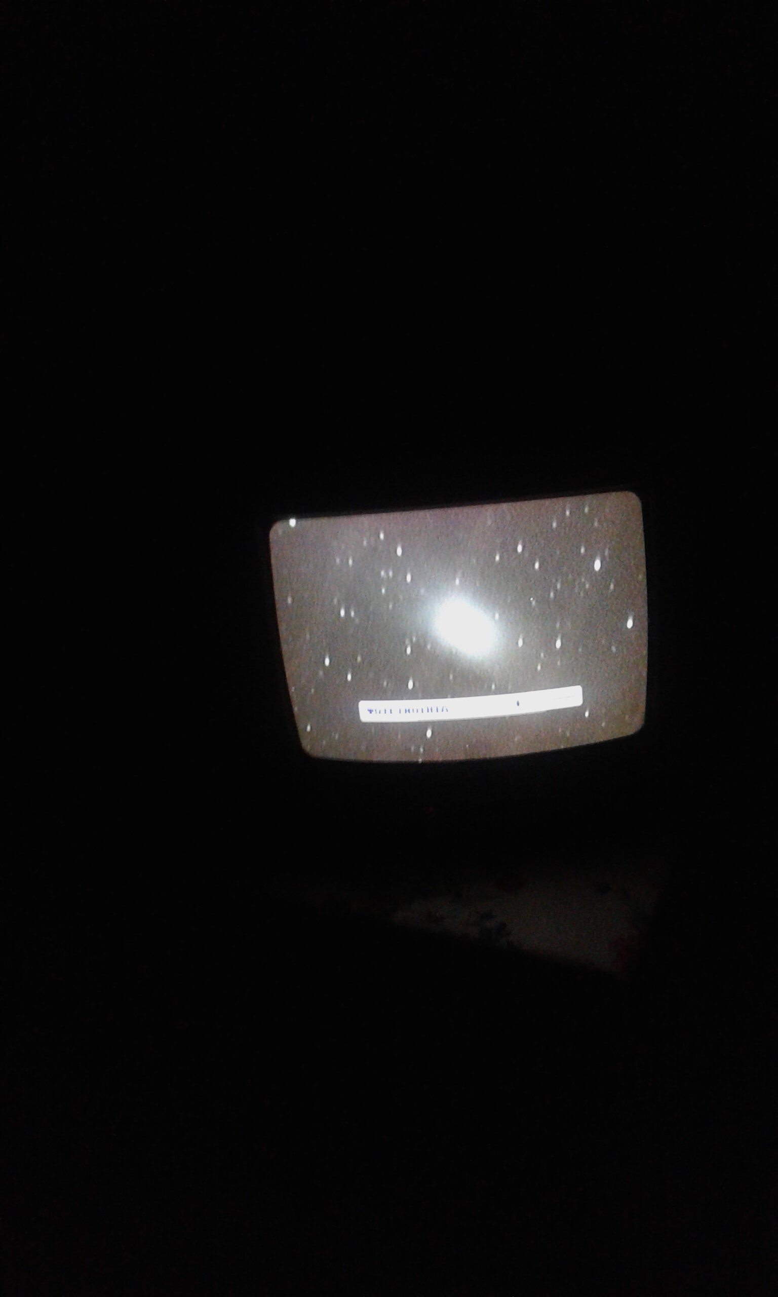

giorgosgr Δημοσιεύτηκε Σεπτέμβριος 17, 2015 Συγγραφέας Μοιραστείτε Δημοσιεύτηκε Σεπτέμβριος 17, 2015 Η βιντεοαστρονομία "grab and go" με το ETX-70, την LN300 και τηλεόραση CRT συνεχίζεται Ρυθμίζοντας το κοντράστη της τηλεόρασης για καλύτερη θέαση του γαλαξία της Ανδρομέδας M31. Facebook Giorgos'' videoastronomy page https://www.facebook.com/videoastronomy/ Σύνδεσμος για σχόλιο Κοινή χρήση σε άλλους ιστότοπους More sharing options...

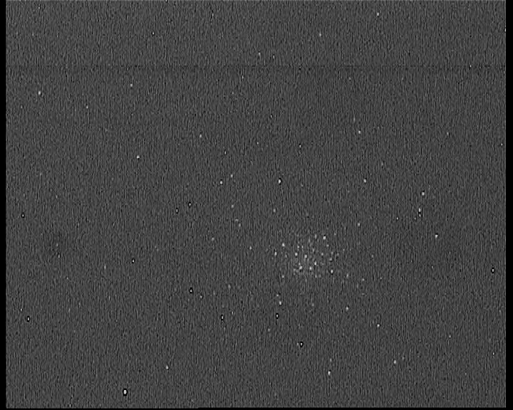

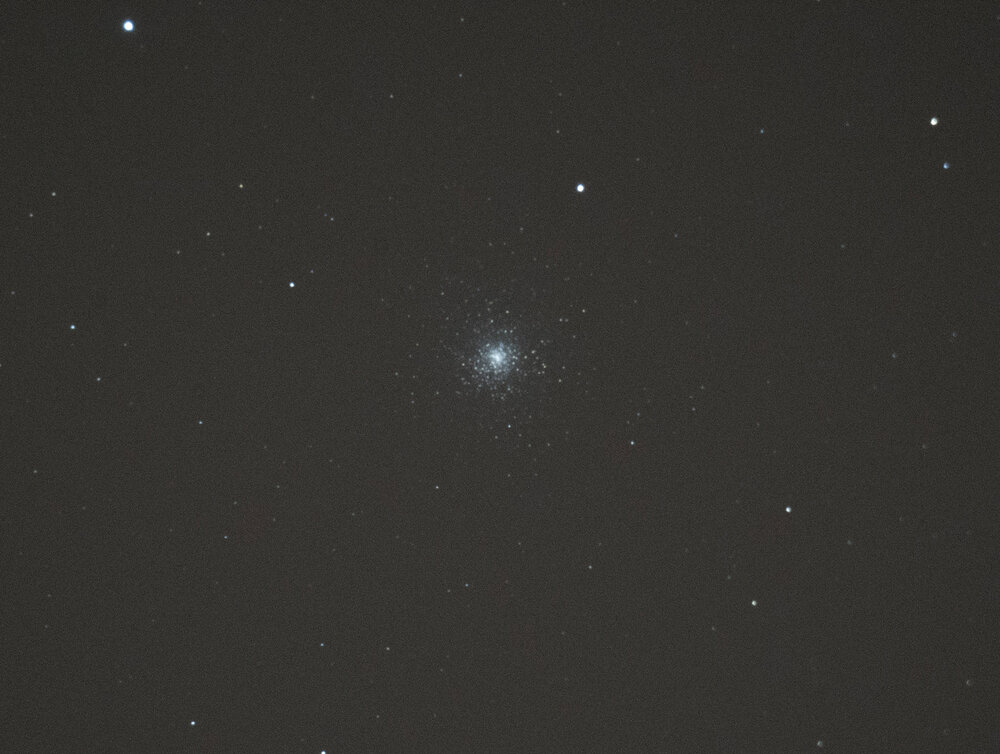

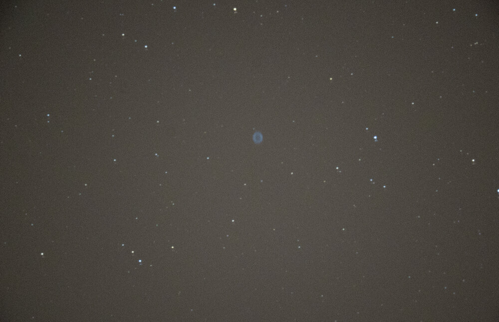

Erisian Δημοσιεύτηκε Νοέμβριος 12, 2015 Μοιραστείτε Δημοσιεύτηκε Νοέμβριος 12, 2015 Ειπα να δοκιμάσω την αμονταριστη Α7s στο φωτορυπασμένο ουρανό μου για live view. Η αλταζιμουθιακή μου βαση δεν βοηθησε γι αυτο και ολες οι φώτο εμειναν στα 4 sec. Δεν ειχα χρόνο για πολλά και ακομα την μαθαίνω αλλά νομιζω ότι εχει δυνατότητες εστω και αμονταριστη αν αυξηθουν εστω και λιγο παραπάνω οι χρόνοι. Θα δοκιμασω live stacking με το astrotoaster και θα επανέλθω. Οι ληψεις εγιναν με το C9.25 εκτός απο την πρώτη που ειναι μια φωτο με το πλεον ακατάλληλο τηλεσκόπιο atx-70 σε τριποδο 20χ1sec iso 6400. www.star-surfing.com Σύνδεσμος για σχόλιο Κοινή χρήση σε άλλους ιστότοπους More sharing options...
