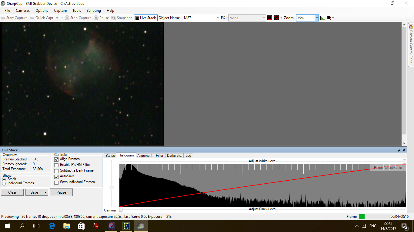

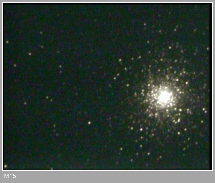

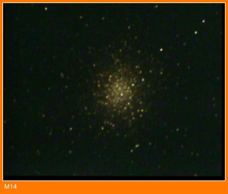

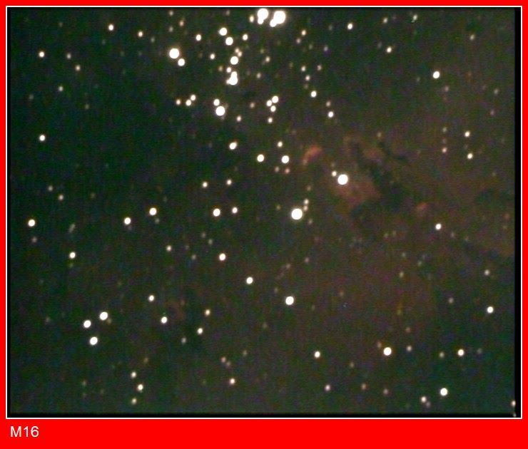

Το παλιό πορτοκαλί Celestron 8 ανέβηκε στην EQ6 προσαρμόστηκε μειωτής εστιακού λόγου 0.5X και πρώτος στόχος το Μ27! Το sharpcap με το livestack κάνει όλη την δουλειά! Με το που το πατήσεις σαν να περνάει μια μαγική βούρτσα πάνω από την εικόνα που σβήνει το θόρυβο! Το αφήνεις όση ώρα θέλεις και στακάρει συνεχώς με την εικόνα διαρκώς να βελτιώνεται. Αρχικά η διαφορά ειναι εντυπωσιακή ενώ συνεχίζει η βελτίωση με πιο χαμηλό ρυθμό! Με το save η εικόνα έγινε αμέσως αστροφωτογραφία. Οι εκθέσεις ήταν 256Χ δηλ 5.2 δευτερόλεπτα η κάθε μία και το AGC στο MEDIUM. Το κοντράστ βελτιώθηκε λίγο με το fitswork για να είναι πιο σκοτεινό το υπόβαθρο.

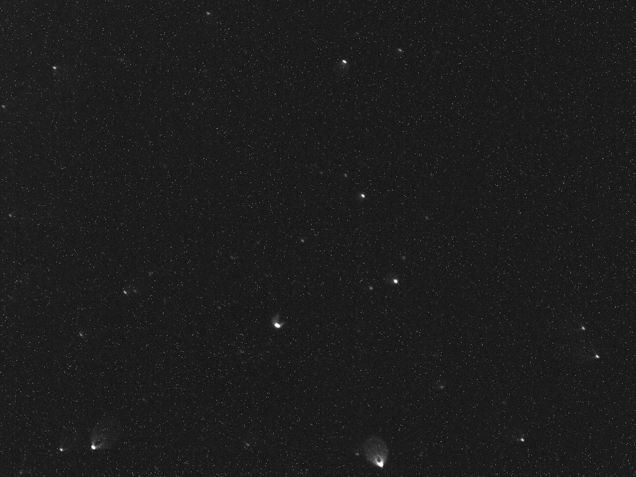

Μηπως κάποιος φίλος γνωρίζιε να μου πεί γιατί αυτή η μορφή των αστρων με έντονη κόμη στην παριφέρεια του frame?.
Celestron Nexstar 6SE με alt-az goto mount + 0.5X focal reducer. Camera zwoasi120mc (με την ζςο ασι224mc υπάρχει ακριβώς η ίδια κόμη αλλά με πάρα πολυ λιγότερο θερμικο θόρυβο στην εικόνα). Το τηλεσκόπιο είναι collimated. Κατεύθυνση OTA προς βορά

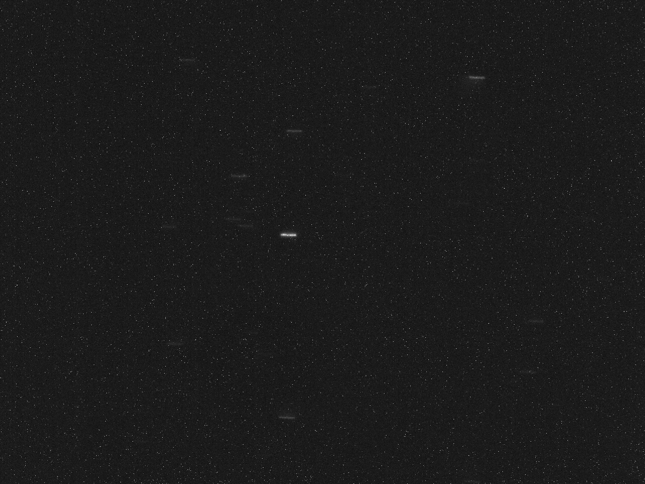

Στη δεύτερη foto παρά το γεγονός οτι το tracking σε ALT-AZ mode είναι ενεργοποιιημένο και οι χρόνοι έκθεσης είναι περίπου οι ιδιοι (4 sec), τα αστρα μετακινούνται και αφήνουν trails. (κατεύθυνση OTA Ανατολικά). Δηλαδή φαίνεται το mount να κάνει ακριβές tracking μονο προς το βορά. Είναι υτό αναμενόμενο;. Το ίδιο πρόβλημα και με το GT mount της Celestron επίσης. Καμιά ιδέα;. Μήπως για να κάνεις βιντεοαστρονομία είναι απαραίτητο ΕQ GOTO mount;
εικόνα 1
[ZWO ASI120MC]
Debayer Preview=On
Pan=0
Tilt=0
Output Format=AVI files (*.avi)
Binning=1
Capture Area=1280x960
Colour Space=RAW8
Temperature=29
Discard Split Frames=Off
High Speed Mode=On
Turbo USB=100
Flip=None
Frame Rate Limit=Maximum
Gain=100
Exposure=4,04597
Timestamp Frames=Off
White Bal (B)=95
White Bal ®=51
Brightness=15
Gamma=55
Auto Exp Max Gain=44
Auto Exp Max Exp=30
Auto Exp Max Brightness=80
Mono Bin=Off
Subtract Dark=None
Display Brightness=1
Display Contrast=1
Display Gamma=1
Εικόνα 2
[ZWO ASI120MC]
Debayer Preview=On
Pan=0
Tilt=0
Binning=1
Colour Space=RAW8
Temperature=29
High Speed Mode=On
Turbo USB=100
Flip=None
Gain=100
Exposure=3,20823
White Bal (B)=95
White Bal ®=51
Brightness=15
Gamma=55
Auto Exp Max Exp=30
Mono Bin=Off
Subtract Dark=None
Display Contrast=1
Display Gamma=1
