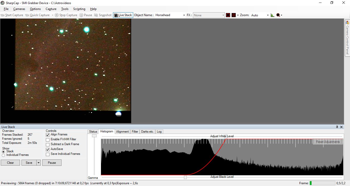

Εχω πρόβλημα με τη λειτουργία align και stacking στο sharpcap 2.9.
Aν ξετσεκαρω το align, κάνει stacking κανονικά αλλά τ' αστέρια φαίνονται σαν γραμμές.
Αν αφήσω το align τσεκαρισμένο (επίσης όπως διάβασα σε ξένα fora έχoντας τσεκάρει το noise reduction και το digital gain x2,) δεν μπροεί με τίποτα να κάνει align βγάζοντας μήνυμα ότι δεν βλέπει αρκετά άστρα, πράγμα που δεν ισχύει καθότι στην οθόνη φαίνονται πολλά. Μήπως είχε κανείς παρόμοιο πρόβλημα ή μπορεί να προτείνει κάποια λύση;
camera zwoASI120MC, τηλεσκόπια travel scope 70mm refractor, Omegon 80mm refractor, Bresser 102mm/460 refractor

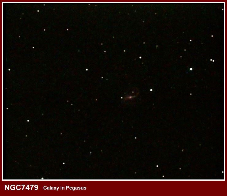

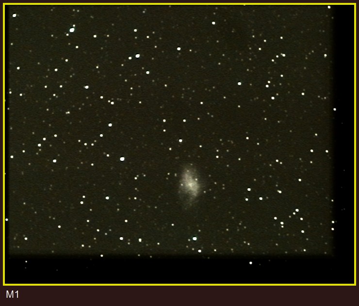

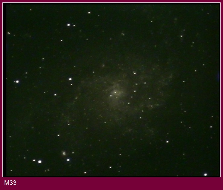

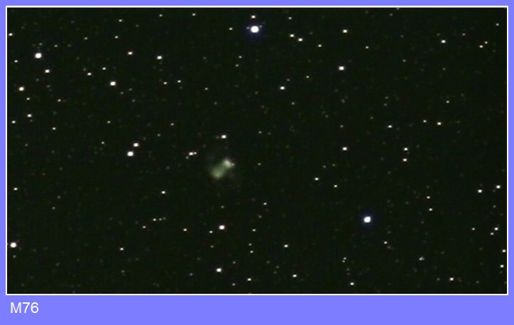

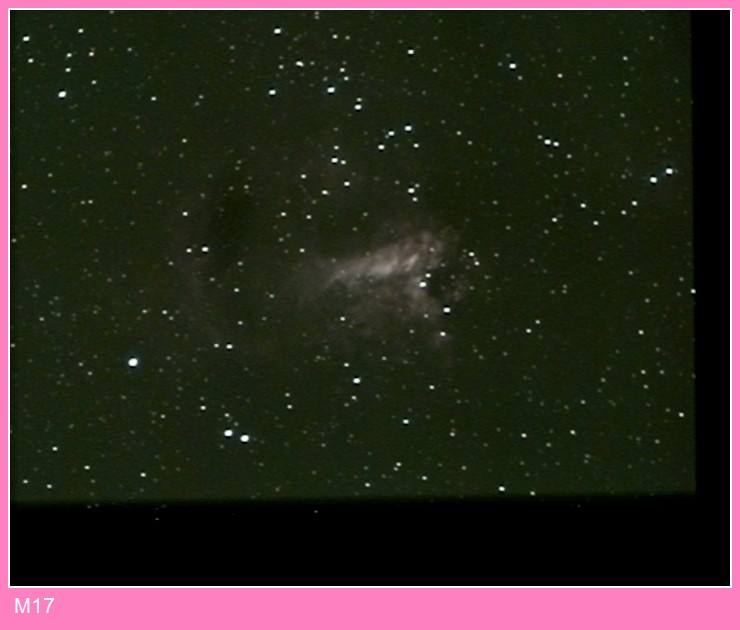

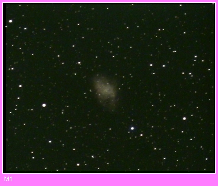

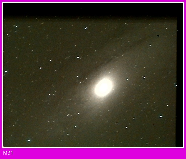

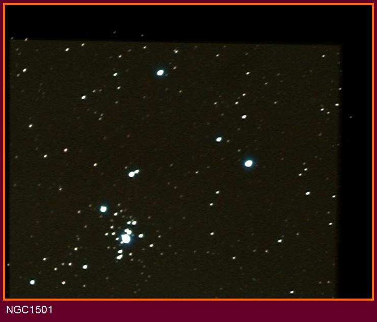

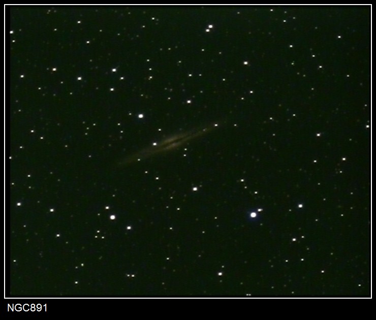

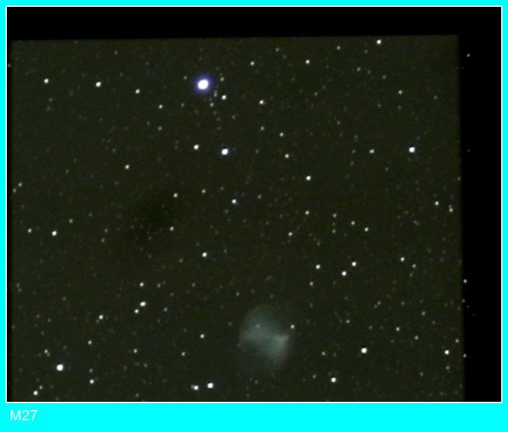

Από την χτεσινή βιντεοαστρονομική βραδιά με το Skywatcher 102/500 και την LN300 cctv. Live stacking με sharpcap επεξεργασία λίγο στις καμπύλες με το fitswork + μετατροπή σε jpg. Ουσιαστικά όπως φαίνονταν στην οθόνη. Το Μ76 είναι λίγο κροπαρισμένο. Είναι πολλά αντικείμενα ακόμη καθότι το ασταμάτητο αστροζάπινγκ σε κάνει να θέλεις να δεις κι άλλα ακόμα. Επίτηδες επισυνάπτω και δύσκολα αντικείμενα που βρήκα ψάχνοντας τα όρια του εξοπλισμού.

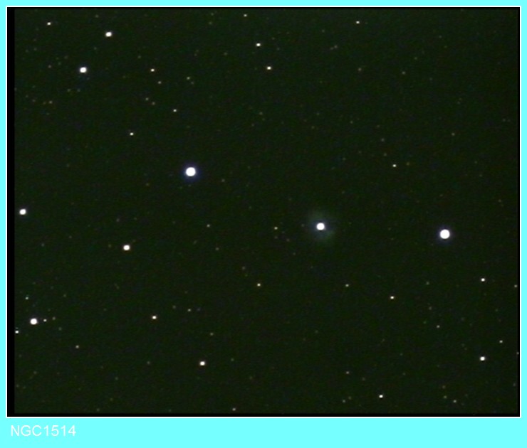

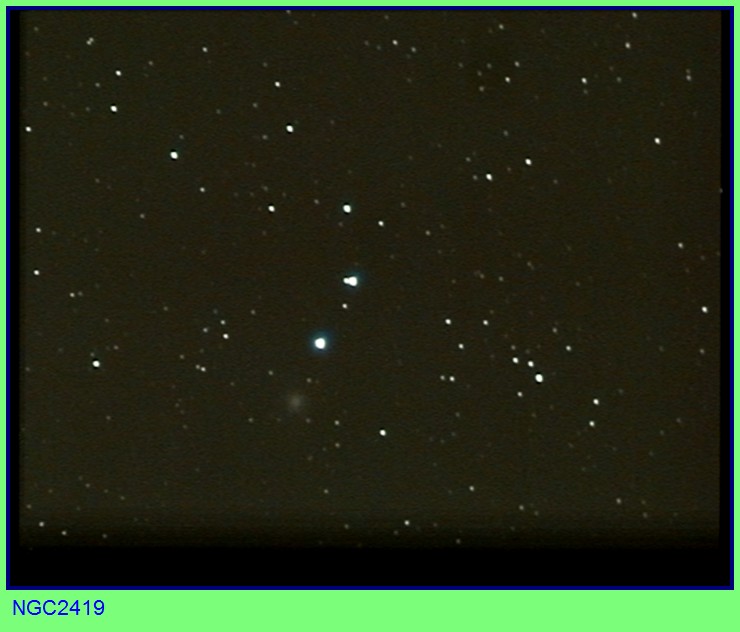

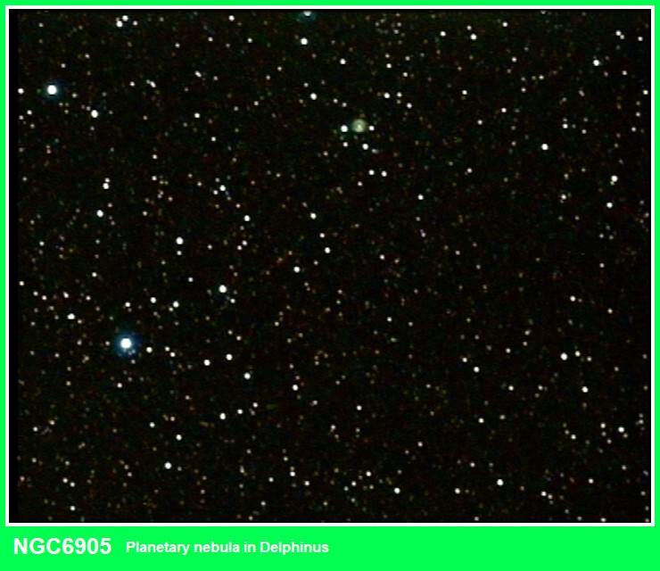

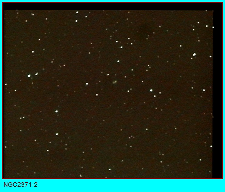

Βιντεοαστρονομία με το Meade ETX-70 και την LN300 cctv από το κέντρο της Καλαμάτας.
Εκθέσεις 128x & 256x (2,6 &5,2 δευτ.) με AGC LOW & MIDDLE. Αυτόματο στακάρισμα με shaprcap, επεξεργασία και πλαίσια fitswork.
Το τηλεσκόπιο κατευθύνονταν στους στόχους με το Stellarium (συνδέθηκε με το καλώδιο #506).
Καταγράφηκαν κι άλλοι στόχοι απλά για οικονομία χώρου ανεβάζω μερικές εικόνες ενδεικτικά.
Το αλογάκι όπως φαίνονταν στην οθόνη ΖΩΝΤΑΝΑ μέσα από το κέντρο της Καλαμάτας για να πάρετε μια ιδέα πως είναι η βιντεοπαρατήρηση! Οι προσοφθάλμιοί μου μαζεύουν σκόνη πλέον! Ειδικά σε ομαδική παρατήρηση-sidewalk για κόσμο τέλος πλέον ο προσοφθάλμιος! :mrgreen:

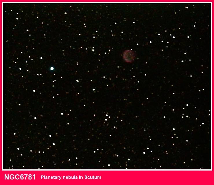

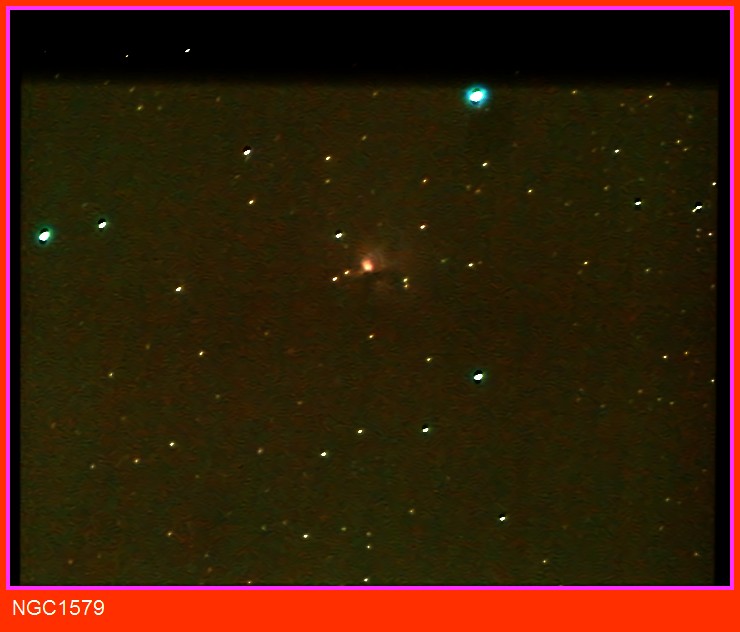

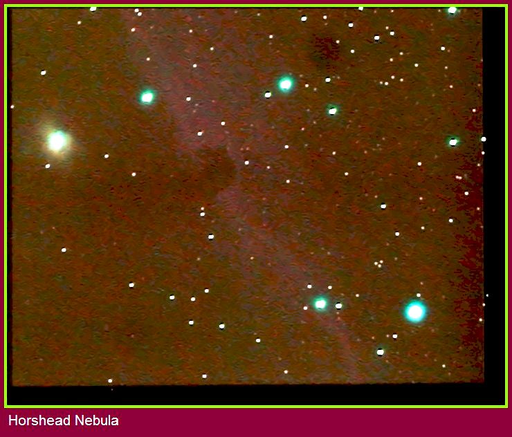

Με τον καιρό που φέτος μας τσάκισε μόλιες εχθές μπόρεσα να κάνω νέα βιντεοπαρατήρηση από την Εύβοια.
LN300 PAL cctv camera, Skywatcher 102/500, fringe killer filter, sharpcap 2.9, fitswork. Υπάρχουν κι αλλοι στόχοι αλλά για οικονομία χώρου βάζω μόνο αυτούς.
Edit: εκ παραδρομής γράφτηκε πως το NGC6781 είναι στην Ασπίδα (Scutum) αντί του σωστού στον Αετό (Aquila).
