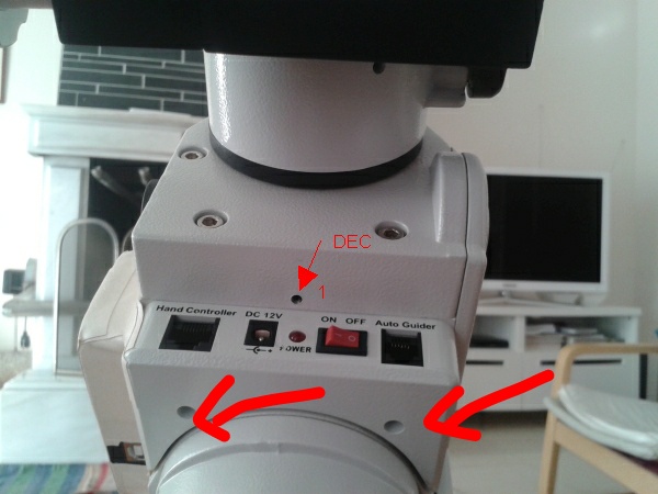

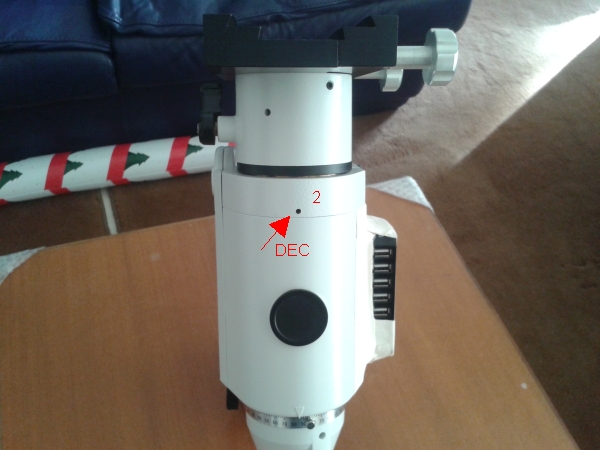

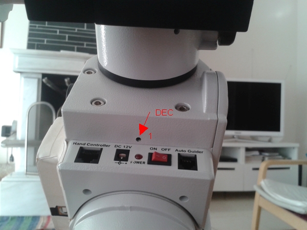

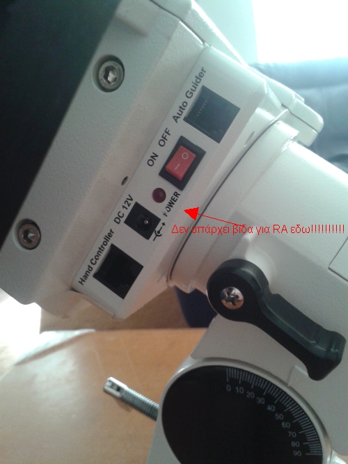

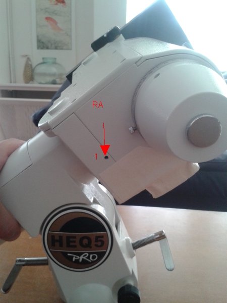

KC Δημοσιεύτηκε Νοέμβριος 29, 2014 Δημοσιεύτηκε Νοέμβριος 29, 2014 Γεια σαςΜε αφορμή ένα βίντεο που είχε δημοσιεύσει ο Άγγελος Κεχαγιάς για τη διόρθωση του τζόγου στην EQ6, θέλω να διορθώσω το backlash στη στήριξη Skywatcher HEQ5 pro. Αυτό που παρατήρησα είναι ότι ενώ υπάρχουν δυο σκουλικόβιδες στον άξονα DEC, υπάρχει μια σκουλικόβιδα στον άξονα RA αντι για δυο που θα έπρεπε.. Έχει κανείς διορθώσει το backlash σε αυτή τη στήριξη να μου μου δώσει οδηγίες; Ευχαριστώ “The fault, dear Brutus, is not in our stars, but in ourselves, that we are underlings.” ― William Shakespeare, Julius Caesar ALBIREO OBSERVATORY Αlbireoobservatory
Aggelos Kechagias Δημοσιεύτηκε Νοέμβριος 29, 2014 Δημοσιεύτηκε Νοέμβριος 29, 2014 Είναι κάτω απο το πλαστικό ξεβίδωσε το και θα την δεις.Το καλό με την heq5 είναι οτι το πλαινό καπάκι όταν αφαιρεθεί αποκαλύπτει τα γρανάζια όπου εκεί μπορείς να ρυθμίσεις τον τζόγο που πιθανόν υπάρχει. Οι σκουλικόβιδες που πας να πειράξεις ρυθμίζει τον ατέρμονα. Προσοχή αν δεν ξέρεις που πραγματικά είναι το πρόβλημα το να κάνεις ρυθμίσεις στην τύχη το πιο πιθανό να την κάνεις χειρότερα. http://pegasusastro.com/

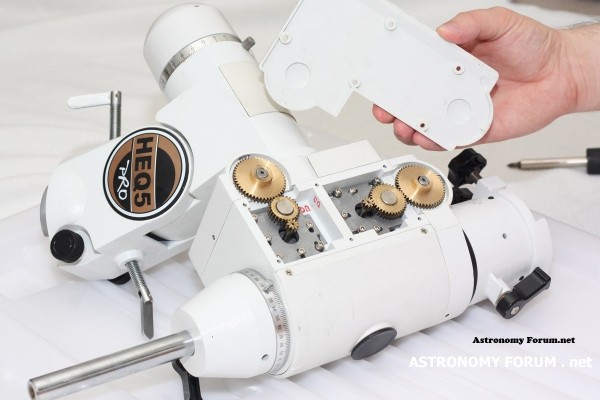

ecuador Δημοσιεύτηκε Ιούνιος 25, 2015 Δημοσιεύτηκε Ιούνιος 25, 2015 Να ρωτήσω κι εγώ στο ίδιο νήμα να μην ανοίγω παρεμφερές; Έχω μία HEQ5 παλιά (μαύρη - όχι Pro), η οποία "παίζει" στον RA άξονα. Έχω άλλη για φωτογράφηση, οπότε με αυτή που είναι για οπτική παρατήρηση δεν έχω πολυασχοληθεί - απλά στο ζύγισμα την αφήνω λίγο βαρύτερη από τη μια πλευρά, και "κολλάει" με το βάρος στη μια "μεριά" του τζόγου, οπότε φαίνεται να δουλεύει κανονικα (εκτός αν τη σπρώξεις λίγο με το χέρι).Αλλά αν είναι εύκολο να διορθωθεί χωρίς να χρειάζεται πλήρες λύσιμο λέω να μην την αφήσω έτσι. Οι περισσότερες οδηγίες που βλέπω για τζόγο ασχολούνται με τα γρανάζια, όμως όταν έχω εκτεθειμένα τα γρανάζια και κουνάω δεξιά αριστερά μέσα στον τζόγο δε βλέπω καμία κίνηση εκεί μέσα. Άρα δε μοιάζει να είναι θέμα γραναζιών. Μπορεί κάποιος "έμπειρος" με τη βάση να καταλάβει τί εννοώ και να συμβουλεύσει;Ευχαριστώ! Astro Blog Delta & Polar Scope Align for iOShttp://astro.ecuadors.net Violence is the last refuge of the incompetent.

Aggelos Kechagias Δημοσιεύτηκε Ιούνιος 26, 2015 Δημοσιεύτηκε Ιούνιος 26, 2015 Ξεχνάτε το warm gear και τον ατέρμονα τα οποία ρυθμίζονται από τις σκουλικόβιδες. Το τέχνασμα με το ζύγισμα δεν αποτελεί λύση είναι σαν να κουτσαίνετε και αντί να πάτε στον γιατρό χρησιμοποιείτε πατερίτσα.Ποτέ κανείς δεν είπε ότι ή βάση θέλει λύσιμο για την διόρθωση τζόγου. Είναι υπόθεση μόλις μερικών λεπτών. http://pegasusastro.com/

ecuador Δημοσιεύτηκε Ιούνιος 27, 2015 Δημοσιεύτηκε Ιούνιος 27, 2015 Είχατε δίκιο φυσικά. Από τη σελίδα της astro baby είχα ρίξει μια ματιά στο λύσιμο του RA axis και φαινόταν υπερβολικό, αλλά όντως ήταν απλά οι δύο βιδίτσες για το RA worm gear. Astro Blog Delta & Polar Scope Align for iOShttp://astro.ecuadors.net Violence is the last refuge of the incompetent.
