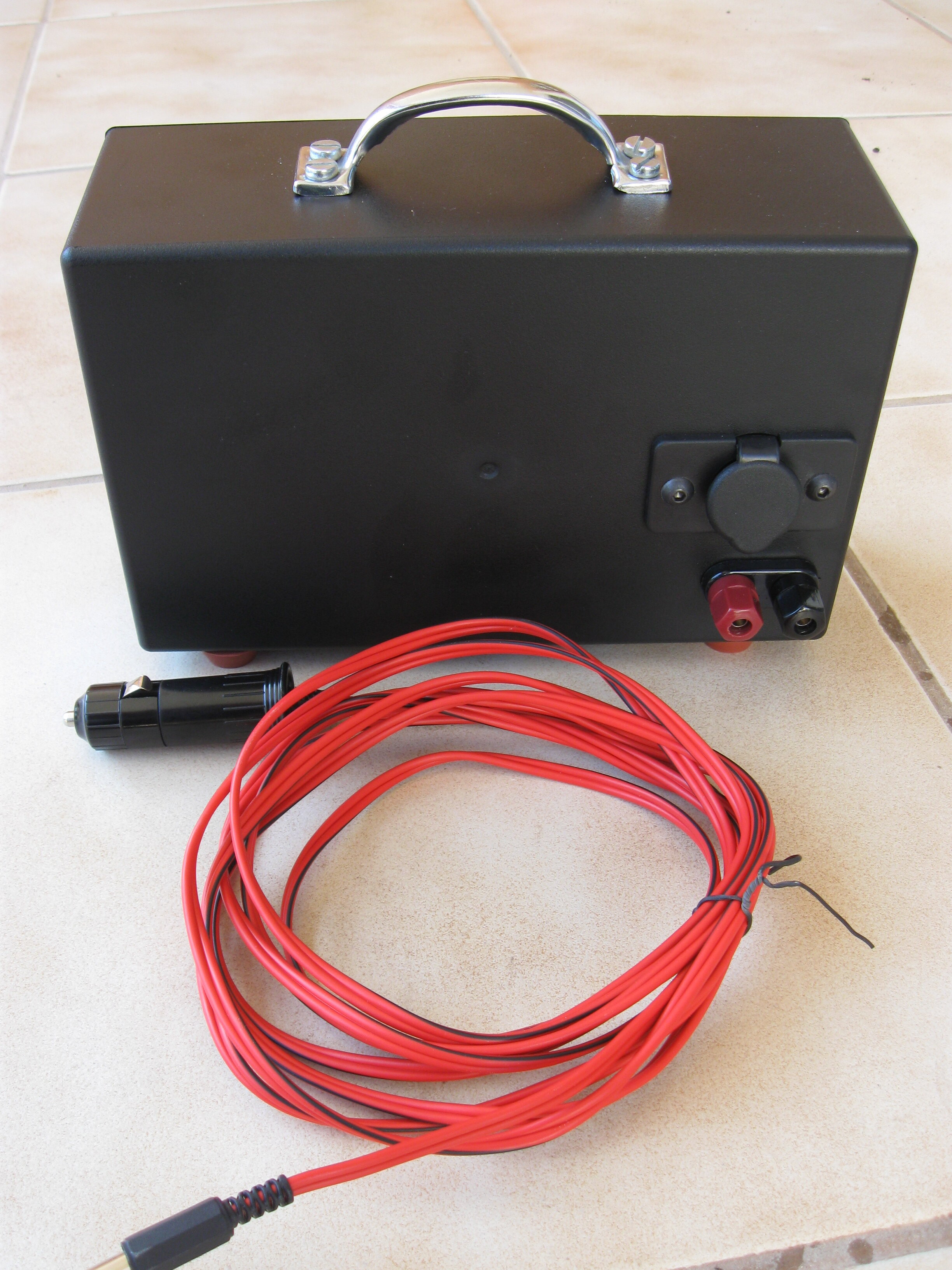

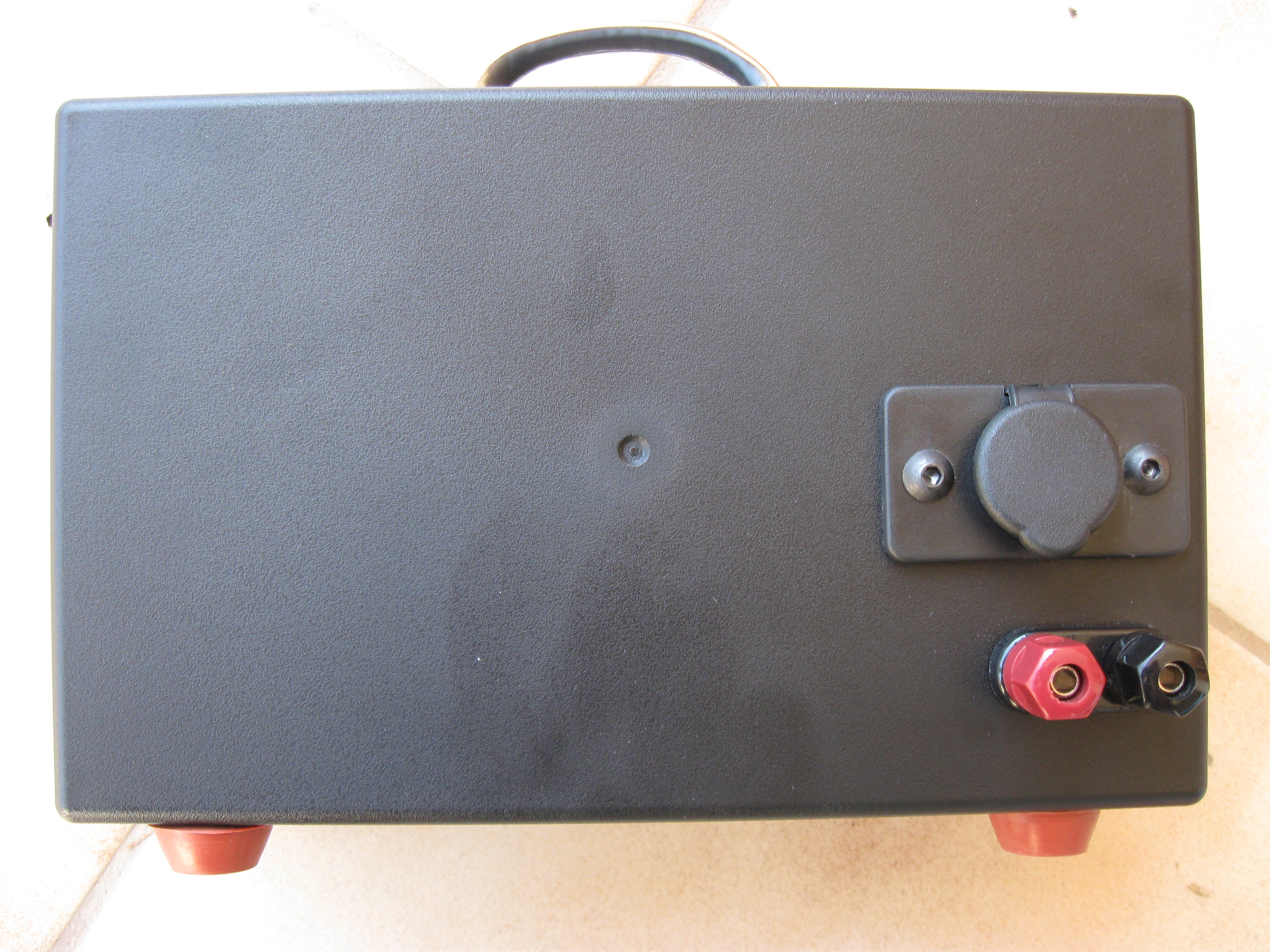

audioguy_gr Δημοσιεύτηκε Μάρτιος 16, 2015 Συγγραφέας Δημοσιεύτηκε Μάρτιος 16, 2015 Λαμβάνοντας υπόψιν τις πολύ βοηθητικές και κατατοπιστικές απαντήσεις παραπάνω, επισυνάπτω φωτογραφίες από ένα DIY powertank των 6V. Υπάρχουν δύο σετ ακροδεκτών, ένα για την φόρτιση της μπαταρίας (μπόρνες για βύσμα τύπου μπανάνα) και ένα για την παροχή ρεύματος στα μοτέρ (φις αναπτήρα αυτοκινήτου). Η μπαταρία στο εσωτερικό είναι μολύβδου, 6Volt και 8.5Ah. Σύντομα θα προστεθεί και ένα mini βολτόμετρο για την κατ' επιλογή (μέσω διακόπτη) παρακολούθηση της τάσης της μπαταρίας. Φωτογραφίες από το εσωτερικό όταν γίνει και αυτή η τροποποίηση. Ανδρέας http://andreasfloros.wix.com/astroscapes
astrovox Δημοσιεύτηκε Μάρτιος 16, 2015 Δημοσιεύτηκε Μάρτιος 16, 2015 Πολύ ωραίο! Ασφάλεια θα έχει πάνω στο φις του αναπτήρα; «I have loved the stars too fondly to be fearful of the night». Sarah Williams, The Old Astronomer
audioguy_gr Δημοσιεύτηκε Μάρτιος 16, 2015 Συγγραφέας Δημοσιεύτηκε Μάρτιος 16, 2015 Έχει ασφάλεια, είναι ενσωματωμένη στο αρσενικό φις του καλωδίου. Α. http://andreasfloros.wix.com/astroscapes

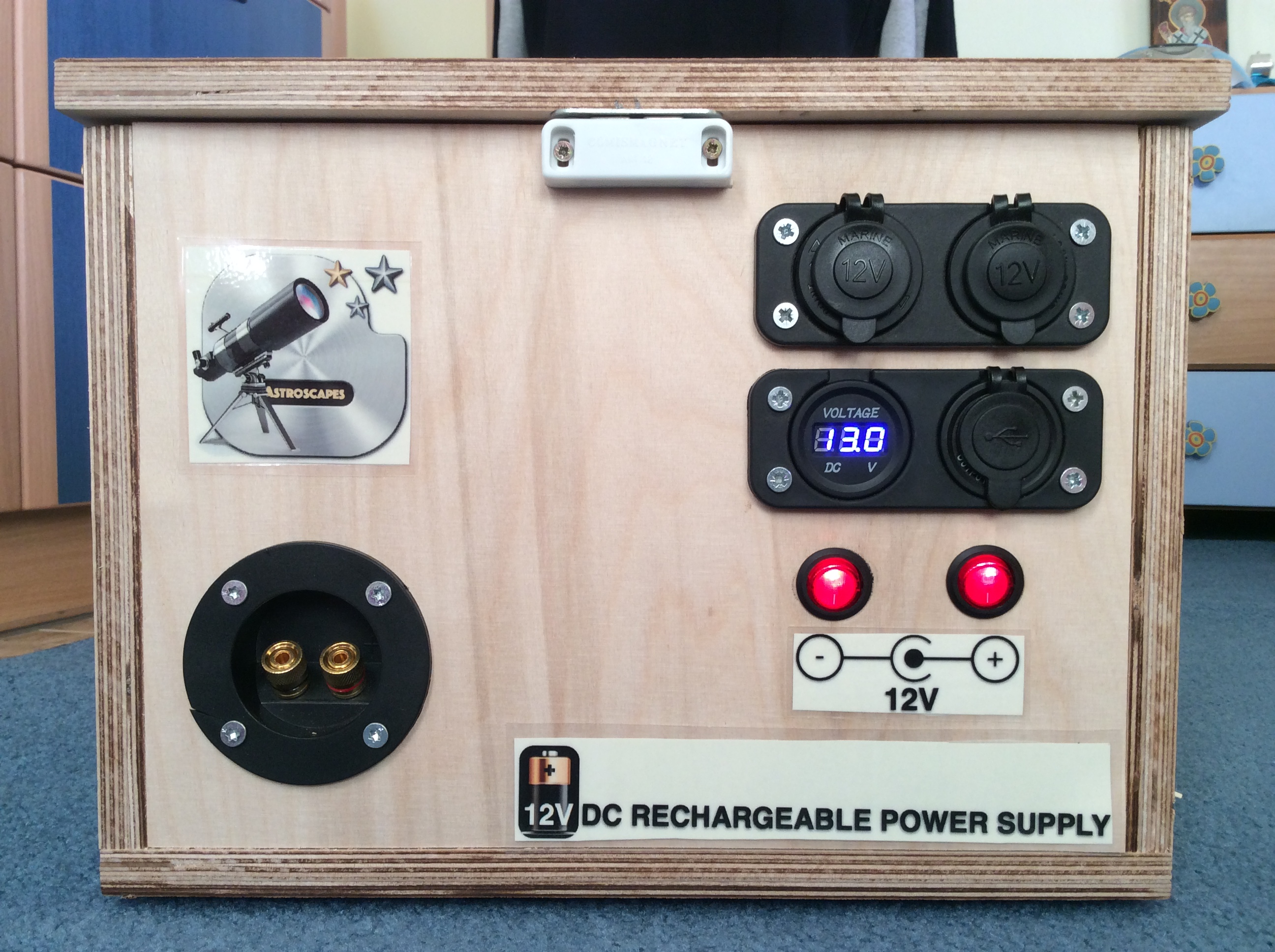

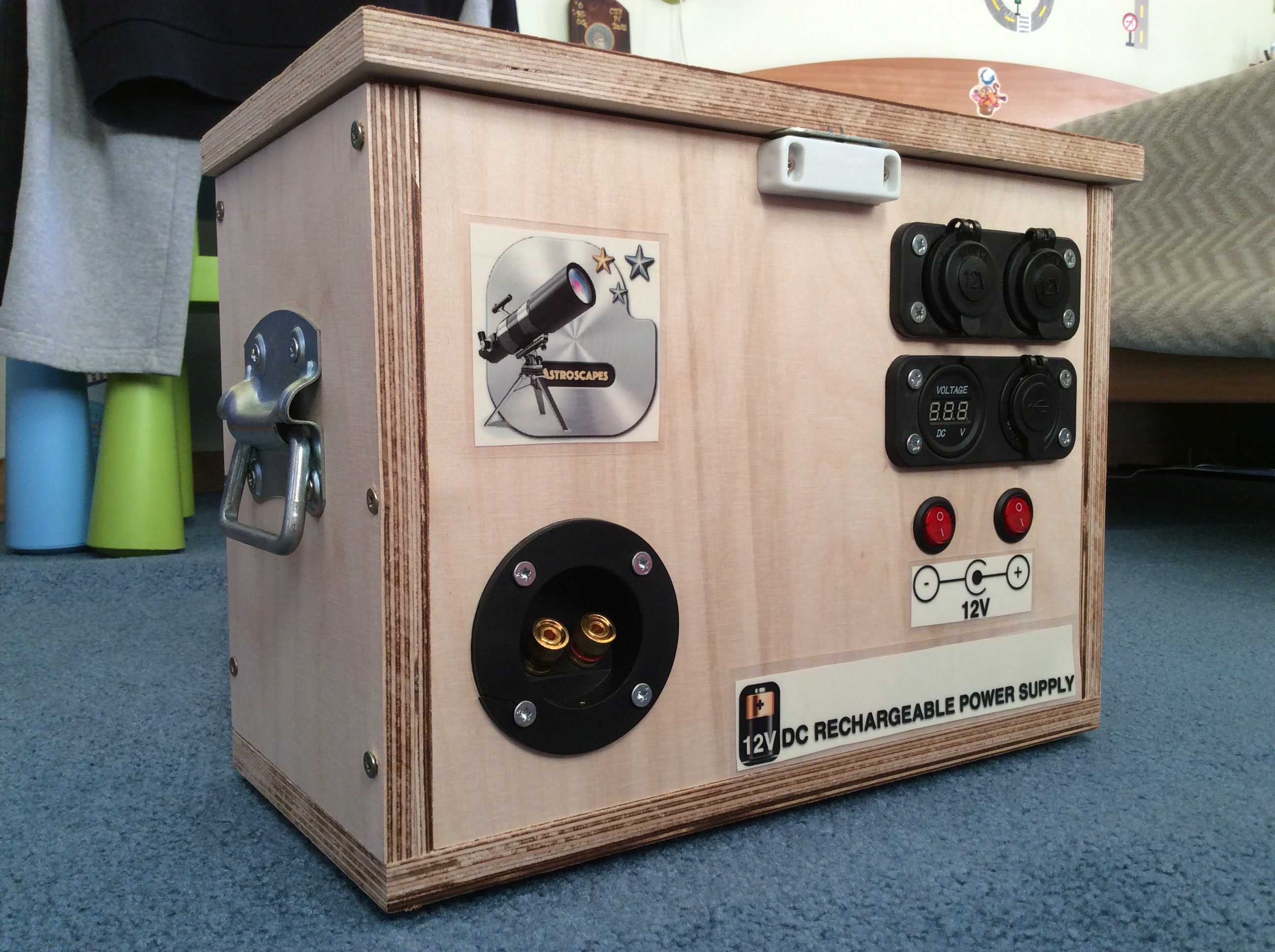

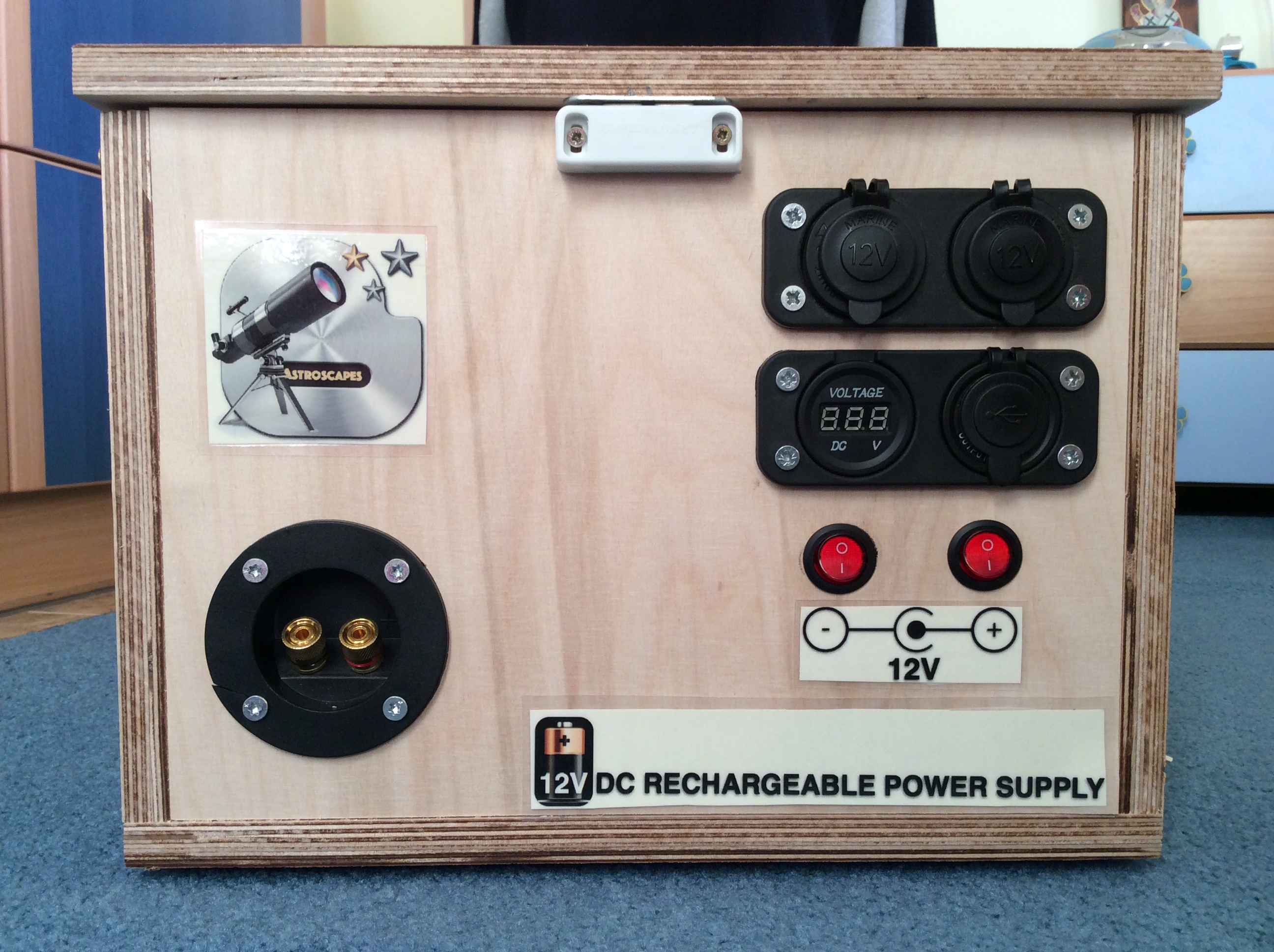

audioguy_gr Δημοσιεύτηκε Μάρτιος 25, 2016 Συγγραφέας Δημοσιεύτηκε Μάρτιος 25, 2016 Καλησπέρα, μερικές φωτογραφίες από το DIY power tank στα 12V για την τροφοδοσία της NEQ6. Η καρδιά είναι μια YUASA μπαταρία 17Ah. Συνολικό κόστος της κατασκευής (συμπεριλαμβανομένης της μπαταρίας) λίγο πάνω από 80 ευρώ. Όλα τα ηλεκτρονικά parts (βύσματα, rocket switches, μπόρνες για την φόρτιση της μπαταρίας) παραγγέλθηκαν κατευθείαν από Κίνα. Α. http://andreasfloros.wix.com/astroscapes

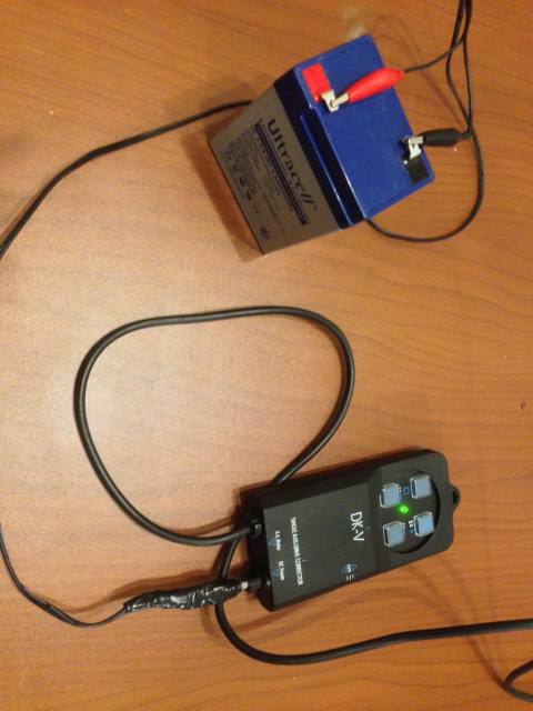

astrovox Δημοσιεύτηκε Δεκέμβριος 20, 2016 Δημοσιεύτηκε Δεκέμβριος 20, 2016 Έκανα κι εγώ δοκιμή για την τροφοδοσία του παλιού μοτέρ bresser που είχα. Η μπαταρία μολύβδου στα 6V δουλεύει άψογα και είναι οικονομική λύση. Προς το παρόν θα τη δουλέψω με τα κροκοδειλάκια, το μόνο που χρειάστηκε ήταν δύο κολλήσεις, καθώς δε νομίζω να τη δουλέψω αρκετά για να κάνω κατασκευή. «I have loved the stars too fondly to be fearful of the night». Sarah Williams, The Old Astronomer
