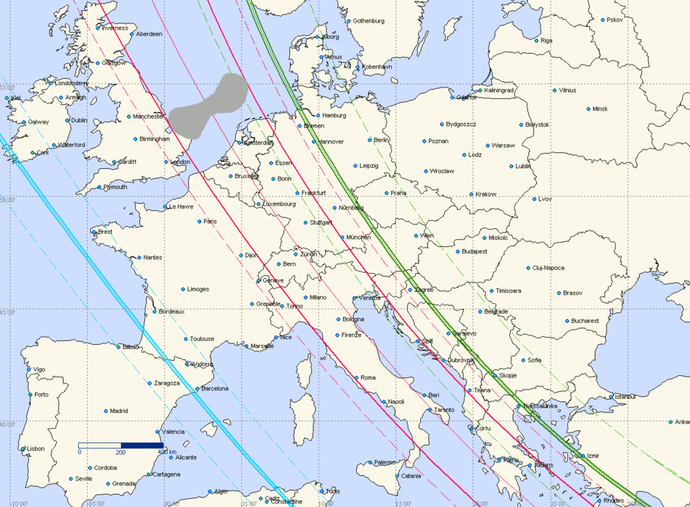

tolis45 Δημοσιεύτηκε Μάρτιος 7, 2015 Δημοσιεύτηκε Μάρτιος 7, 2015 Αγαπητοί Φίλοι, Το πρωί της Πέμπτης 12ης Μαρτίου ο αστεροειδής (216) Κλεοπάτραθα αποκρύψει τον αστέρα ΗΙΡ 54599. Το φαινόμενο θα λάβει χώραστις 01:06 UT (03:06 ώρα Ελλάδος) και, κατά πάσα πιθανότητα, θαείναι ορατό από Κρήτη, Πελοπόνησο, Δυτική Στερεά και νησιά Ιονίου.Δεν αποκλείεται όμως, λόγω της αβεβαιότητας στην ακριβή θέση τόσο του αστεροειδήόσο και του άστρου, η απόκρυψη να είναι ορατή και από άλλες περιοχές της Ελλάδος. Λόγω της λαμπρότητας του άστρου-στόχου και της μεγάλης αναμενόμενης πτώσηςτης κατά τη διάρκεια της απόκρυψης, το φαινόμενο προσφέρεται γιαοπτική παρατήρηση με μικρά τηλεσκόπια, ή ακόμη και με κυάλια μακριά από φωτορύπανση.Οι λεπτομέρειες του φαινομένου δίνονται παρακάτω: Πότε: 12 Μαρτίου 2015, 01:06 UΤ Ποιος αστέρας? ΗΙΡ 54599 (Λαμπρότητα στόχου = 8.1) Απο ποιόν αστεροειδή? (216) Kleopatra (διάμ. 122 χλμ) Μέγιστη Διάρκεια: 8 sec Πτώση λαμπρότητας:3.8 Σελήνη: 67% φάση, 70 μοίρες απόσταση Απεικόνιση μονοπατιού εδώ: http://www.asteroidoccultations.com/2015_03/0312_216_34460.htm Σημειωτέον ότι η Κλεοπάτρα ήταν ένας από τους πρώτους ατεροειδείς τουοποίου το σχήμα προσδιορίστηκε με ραντάρ. Έτσι φαίνεται ότι αποτελείται από δύοενωμένους λοβούς που του δίνουν την εντύπωση σχήματος κοκκάλου.Πρόσφατα ανακαλύφτηκαν και δύο δορυφόροι σε τροχιά γύρω από τον αστεροειδή,οι οποίοι κατόπιν ονομάστηκαν Alexhelios και Kleoselene. Λεπτομέρειες εδώ: http://www.planetary.org/blogs/emily-lakdawalla/2011/2926.html Καλή Επιτυχία σε όσους το προσπαθήσουν! Τόλης.

vossinakis Δημοσιεύτηκε Μάρτιος 10, 2015 Δημοσιεύτηκε Μάρτιος 10, 2015 ένας χάρτης που δείχνει την πορεία και των δορυφόρων του αστεροειδή: http://call4obs.iota-es.de/2015/03/09/latest-path-prediction/ Βοσινάκης Ανδρέας
Bi2L Δημοσιεύτηκε Μάρτιος 10, 2015 Δημοσιεύτηκε Μάρτιος 10, 2015 Ανδρέα σε ευχαριστούμε, είδα και τα σχετικά μηνύματα στο Planoccult.Κατά άλλα εσείς εκεί στην Θεσσαλονίκη είστε σχετικά μέσα στην σκιά του ενός δορυφόρου, πιστεύω αξίζει μια προσπάθεια Βασίλης ΜεταλληνόςOO 16 1600 f4ΟΟ 12.5 1525 f4.8 NEQ6TOA130 1000 f7.7 ΕΜ200ED80 600 f7.5, Vixen9x63Canon eos 6D, Sony a7s2, Wat120n+,Asi1202009年7月22號日食 - 2017 Aug 21www.metallinos.net

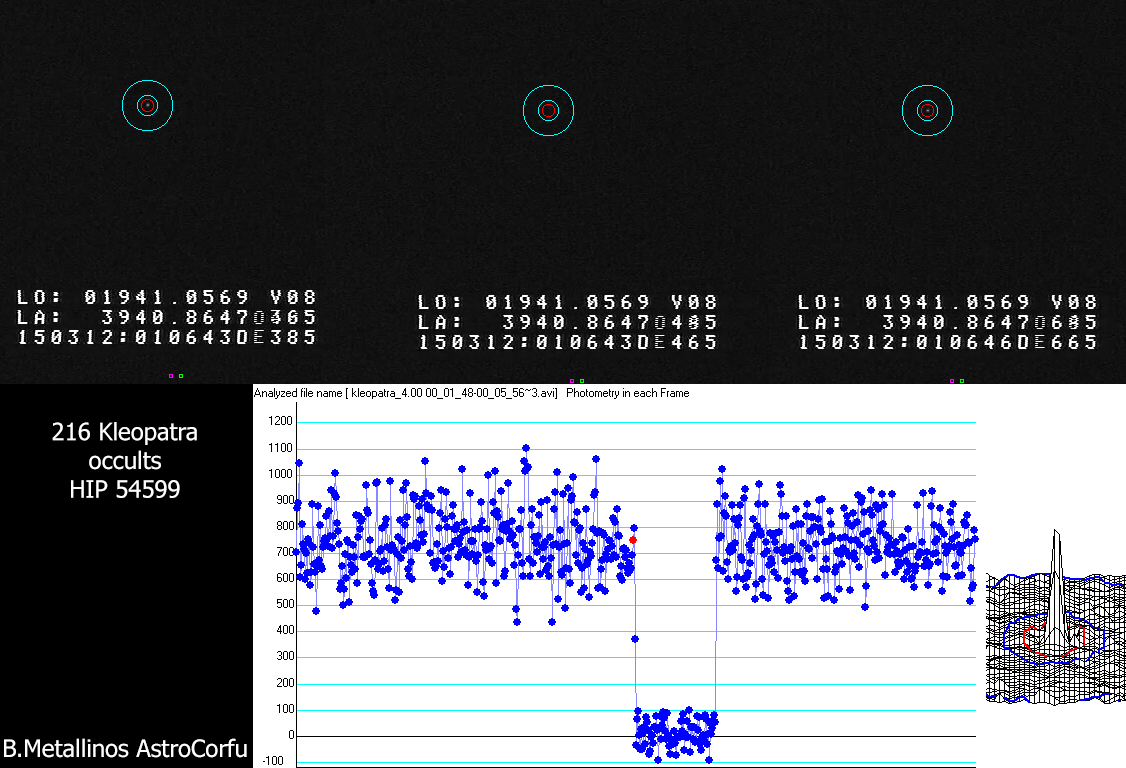

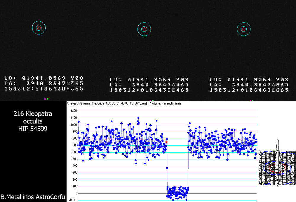

Bi2L Δημοσιεύτηκε Μάρτιος 12, 2015 Δημοσιεύτηκε Μάρτιος 12, 2015 Θετική για Κλεοπάτρα από Κέρκυρα τα υπόλοιπα αργότερα Βασίλης ΜεταλληνόςOO 16 1600 f4ΟΟ 12.5 1525 f4.8 NEQ6TOA130 1000 f7.7 ΕΜ200ED80 600 f7.5, Vixen9x63Canon eos 6D, Sony a7s2, Wat120n+,Asi1202009年7月22號日食 - 2017 Aug 21www.metallinos.net
vtsamis Δημοσιεύτηκε Μάρτιος 12, 2015 Δημοσιεύτηκε Μάρτιος 12, 2015 https://ui.adsabs.harvard.edu/search/q=%20author%3A%22tsamis%2C%20v.%22&sort=date%20desc%2C%20bibcode%20desc"Αστέρας εισαθρείς, αστήρ εμός. Είθε γενοίμην ουρανός, ως πολλοίς όμμασιν εις σε βλέπω."Πλάτων
Bi2L Δημοσιεύτηκε Μάρτιος 12, 2015 Δημοσιεύτηκε Μάρτιος 12, 2015 Γεια σου Βαγγέλη, ελπίζω όλα καλά Παρακάτω το report (ελπίζω να είναι σωστο) και η καμπύλη φωτός απο το limovie. Καλές παρατηρήσεις σε όλους20150312_216Kleopatra_HIP 54599.txt Βασίλης ΜεταλληνόςOO 16 1600 f4ΟΟ 12.5 1525 f4.8 NEQ6TOA130 1000 f7.7 ΕΜ200ED80 600 f7.5, Vixen9x63Canon eos 6D, Sony a7s2, Wat120n+,Asi1202009年7月22號日食 - 2017 Aug 21www.metallinos.net

tolis45 Δημοσιεύτηκε Μάρτιος 14, 2015 Συγγραφέας Δημοσιεύτηκε Μάρτιος 14, 2015 Η διαδικασία κατασκευής του σχήματος από τις χορδές των παρατηρήσεωνείναι σε εξέλιξη: http://euraster.net/results/2015/20150312-Kleopatra_crd.gif
