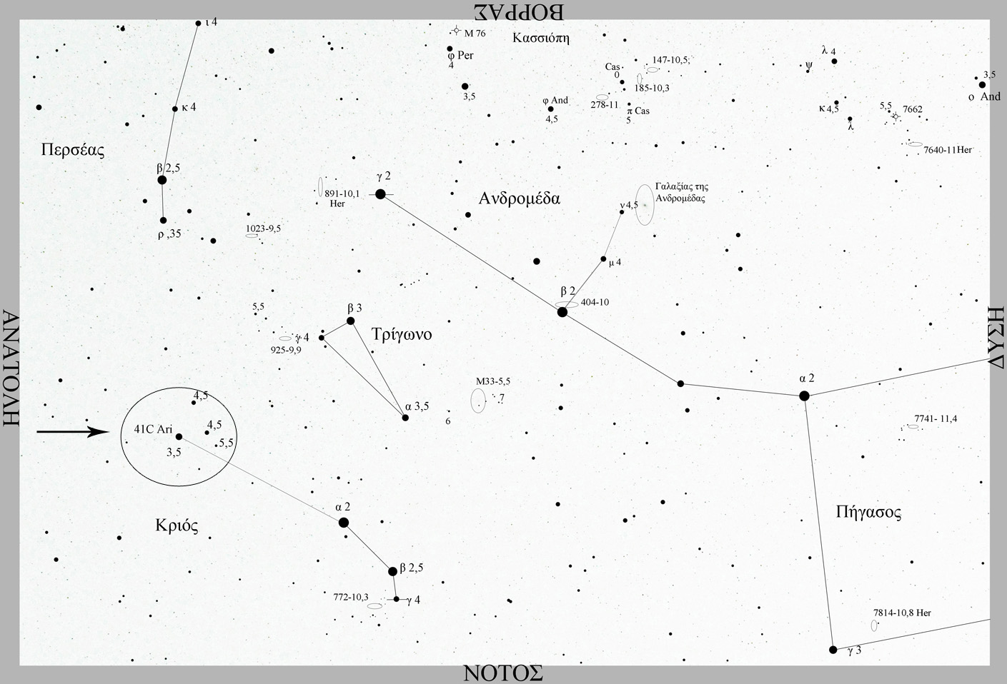

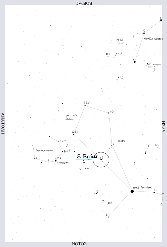

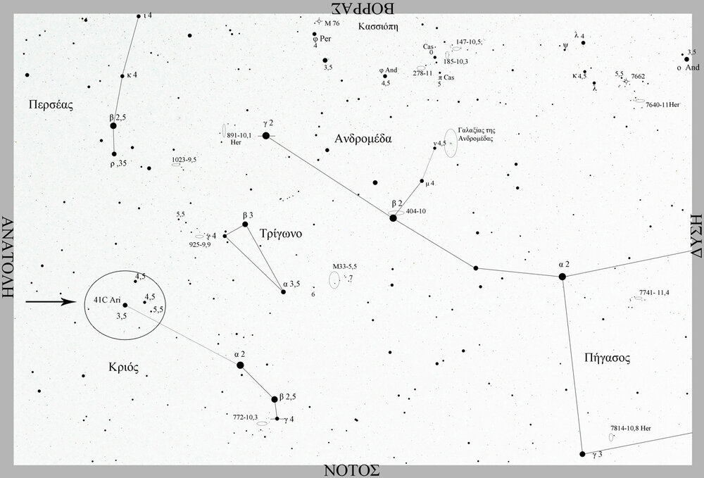

giannis60 Δημοσιεύτηκε Απρίλιος 3, 2015 Δημοσιεύτηκε Απρίλιος 3, 2015 Φίλε Vensius για να καταλάβεις το πού βρίσκεται ο πολικός στον ημερήσιο κύκλο του, πρέπει στον ουρανό να κοιτάς τους εξής αστερισμούς. Τον Κριό και τον Βοώτη. Το 41c του κριού έχει την ἰδια ορθή αναφορά με τον πολικό. Αυτό σημαίνει ὀτι Όταν το 41c ανατέλλει, ανατέλλει κι ο πολικός. Όταν το 41c μεσουρανεί μεσουρανεί κι ο πολικός. Και ὀταν το 41c δύει δύει κι ο πολικός.Τώρα την άνοιξη να κοιτάς τον Βοώτη. Συγκρατημένα το ε του Βοώτη είναι αντιδιαμετρικό του πολικού. Έχει δηλαδή ορθή αναφορά ἰση με του πολικού + 12 ὠρες. Άρα όταν ανατέλλει το ε του Βοώτη ο πολικός δύει. Ὀταν τον ε του Βοώτη μεσουρανεί ΚΑΤΩ μεσουρανεί ο πολικός. Κι όταν το ε του του Βοώτη δύει ανατέλλει ο πολικός. Εσύ να βγεις και να αποκριθείς παρών στο παρελθόν σου. Ρέα Γαλανάκη. Από το, Ελένη ή ο κανένας.
