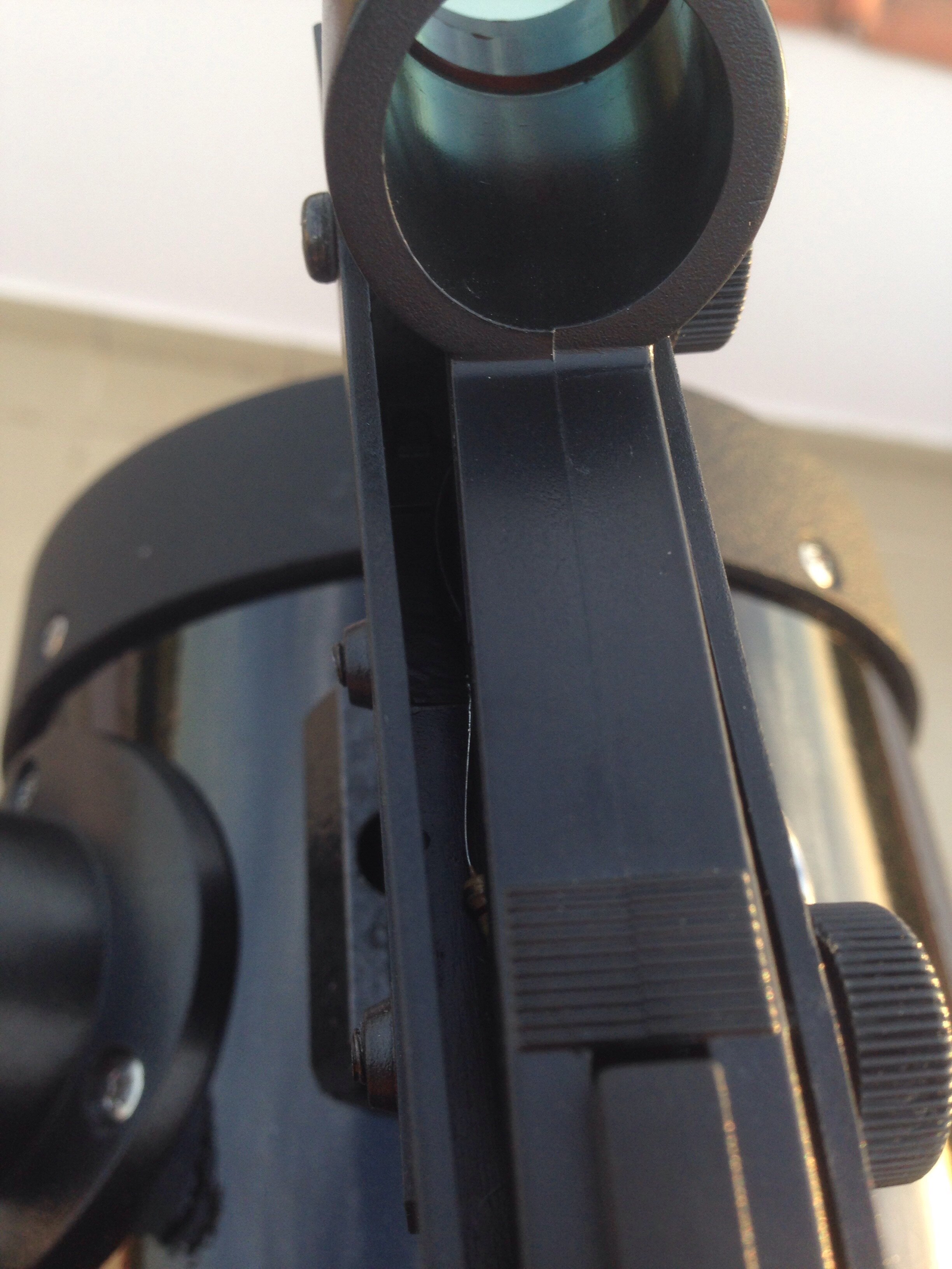

mihalis19 Δημοσιεύτηκε Απρίλιος 28, 2015 Συγγραφέας Δημοσιεύτηκε Απρίλιος 28, 2015 Έχω ένα θεματάκι με τον εστιάστη.Στις φωτό παρακάτω έχω στοχεύσει αυτο το κτίριο ας πούμε το κέντρο του. Και στον εστιάστηκε το πιο κοντινό κομμάτι που μπορώ να φτάσω στέλνοντας την δεσμη του κόκκινου φωτός οσο πιο δεξιά ειναι αυτο που βλέπετε! Δηλαδή πιο δεξιά δεν πάει για να κάτσει ακριβώς. Έτσι και στα αστέρια. Αν θέλω να στο στοχευσω ένα αστέρι στοχεύω πάντα λιγο πιο αριστερά έτσι ώστε να το δω συ προσοφθαλμιο. Δηλαδή αριστερά ειναι το κόκκινο δωράκι και δεξιά ειναι το αστέρι. Δεν μπορεί να πέσει πάνω του με τίποτα.Έχω καταλάβει ότι αυτο γίνεται επειδή σφίγγει ο εστιάστης πάνω στηνΒάση του τηλεσκοπίου και το πετάει πιο αριστερά.
stathisb Δημοσιεύτηκε Απρίλιος 28, 2015 Δημοσιεύτηκε Απρίλιος 28, 2015 Καλησπερα, Απο την απέναντι πλευρά της ροδελας έχει μια βίδα. Κράτα κόντρα με ενα σταυροκατσαβιδο και γύρνα την ροδέλα μέχρι να ερθει η κουκίδα στο κεντρο.Η βίδα αυτη έχει δυο λειτουργίες η μια είναι να κρατάει τα δυο κομματια μεταξύ τους και η αλλη να μετακινεί την κουκίδα δεξια και αριστερά. ΦιλικάΣτάθης ΦιλικάΣτάθης
mihalis19 Δημοσιεύτηκε Απρίλιος 28, 2015 Συγγραφέας Δημοσιεύτηκε Απρίλιος 28, 2015 Δεν ήταν η βίδα. Ήταν βιδωμένη στραβά η βάση για το red spot. Την γύρισα λιγο και καθετε μια χαρά πλέον! Κατάφερα και είδα το m44 που ήταν κοντά στον δια! Προσπάθησα να βρω και αλλά όπως αυτά στην μεγάλη άρκτο αλλά δεν τα κατάφερα προσπάθησα και κάποια κοντά στην Αφροδίτη παλι δεν κατάφερα! Για το m13 δεν κατάφερα τίποτα γιατί είχε νεφώσεις προς τα εκεί!
