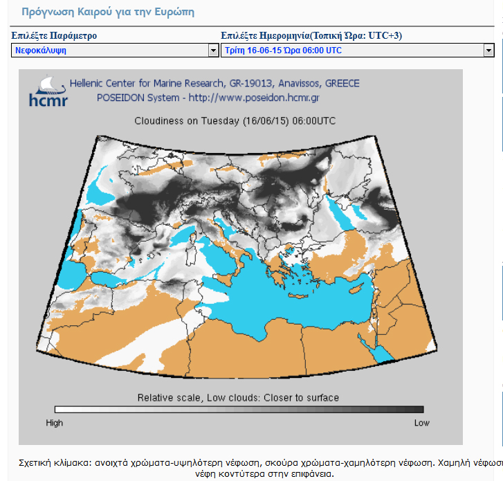

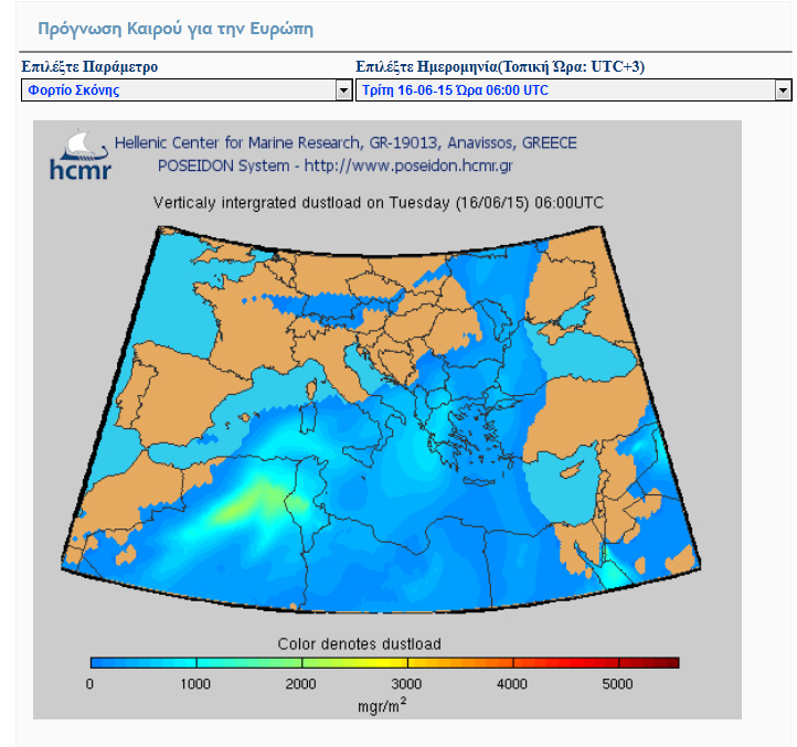

KonstantinosM Δημοσιεύτηκε Ιούνιος 16, 2015 Δημοσιεύτηκε Ιούνιος 16, 2015 Είναι όπως τα γράφεις ήδη. Παίζει ρόλο ότι ο στόχος σου ήταν σε μέσο ύψος στον ορίζοντα, ψηλότερα καλύτερα, στο ζενίθ βρίσκεται το καθαρότερο κομμάτι παρατήρησης πάντοτε, εκτός αν δεν το επιτρέπουν οι καιρικές συνθήκες. Όπου εφ' όσον αναφερόμαστε σε αυτές, χθες στην περιοχή σου μπορεί ο ουρανός να μην είχε νέφη όπως βλέπεις στην φωτογραφία με τις νεφώσεις, όμως είχε σκόνη από την Αφρική που επηρεάζει και σήμερα. Σε όλες τις αρνητικές καιρικές παραμέτρους δύσκολα δίνεται προσοχή, πολλές φορές ακόμη και από έμπειρους, όμως αυτές επηρεάζουν σε μεγάλο βαθμό την παρατήρηση. Συνεπώς το 5mag που έβλεπες ήταν μια χαρά για το ύψος και τις συνθήκες παρατήρησης την συγκεκριμένη στιγμή στην τοποθεσία σου. Γι αυτό να επαναλάβω κάτι που έχω δει ότι είναι σημαντικό. Για την πρώτη φορά ώστε να καθορίσουμε με ακρίβεια την ποιότητα του ουρανού μας χρειάζεται μερικές βραδιές μέτρησης ώστε να είμαστε σίγουροι. Και να συγκρίνουμε με τις καιρικές συνθήκες. Έχεις διαβάσει τον "Οδηγό παρατήρησης από την πόλη"; Υπάρχουν όλες αυτές οι υποδείξεις που θα βοηθήσουν να γίνει πιο κατανοητό το όλο θέμα. Σχετικά με τα διάφορα φώτα, όσο πιο πολύ σκοτεινιάσεις τον χώρο σου και λιγότερο φως χτυπήσει τα μάτια σου κατά την διάρκεια της παρατήρησης, τόσο καλύτερα. Όχι μόνο από τα φώτα της περιοχής σου, αλλά και από τις αντανακλάσεις τους δίπλα σου. Αντιγράφω από άλλο θέμα… Ο καλύτερος τρόπος για να κάνεις, όσο το δυνατό καλύτερη νυχτερινή όραση (ειδικά σε ένα μέρος με φωτορύπανση) είναι να απομονώσεις ένα μικρό χώρο με πιθανά υπάρχοντες τοίχους και αυτοσχέδια παραβάν. Μέσα σε αυτό το χώρο να κάτσεις τις ώρες της παρατήρησης. Σεντόνια και κουκούλες δεν θα σου δώσουν το μέγιστο της νυχτερινής όρασης, από τη στιγμή που θα χρειαστεί οπωσδήποτε να κοιτάξεις κάτι, να πιάσεις κάτι, στο τηλεσκόπιο και γύρω από τον χώρο αυτού που θα είναι άμεσα ή έμμεσα φωταγωγημένος. Εκείνη τη στιγμή πάνε στράφι τα 20 λεπτά ή περισσότερα που σπατάλησες μέσα στη κουκούλα ή στο σεντόνι. Αυτός ο τρόπος λειτουργεί για να αποφύγεις το παράπλευρο φως να φτάσει στον εστιαστή ή το εμπρός μέρος του τηλεσκοπίου. Αυτό. Νεφώσεις Φορτίο σκόνης Φιλικά - Ντίνος Μακρόπουλος *Όλα τα ταξίδια κάποια μέρα θα τελειώσουν. Βρες το σύμπαν μέσα σου και μπορείς να ταξιδεύεις για πάντα*.Prem Rawat
