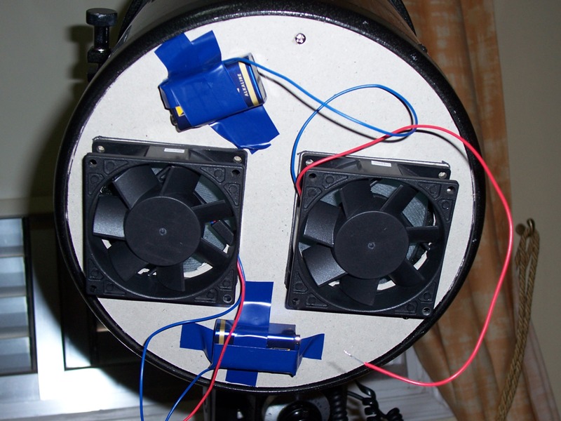

Foehammer Δημοσιεύτηκε Ιανουάριος 6, 2006 Δημοσιεύτηκε Ιανουάριος 6, 2006 Απλα γιατι βαριομουν...-1 φυλλο σκληρο χαρτονι (το πισω μερος ενος sketchpad)-2 ανεμηστηρακια pc-μονωτικη ταινια-2 μπαταριες 9V-Ενα κουτακι superglueΧρονος ολοκληρωσης 20 λεπτακια. Αρκετα στερεο! Χωρις κραδασμους! Μενει τωρα να το δουμε εν ωρα παρατηρησης... Ad Astra Per Asperawww.agapioselia.com
maxplanck Δημοσιεύτηκε Ιανουάριος 6, 2006 Δημοσιεύτηκε Ιανουάριος 6, 2006 Μπράβο Foehammer!Oι μπαταρίες όμως τελειώνουν σχετικά γρήγορα.Δε δοκιμάζεις τη χρήση κάποιου πακ απο π.χ. αχρηστο κινητό???
Foehammer Δημοσιεύτηκε Ιανουάριος 6, 2006 Συγγραφέας Δημοσιεύτηκε Ιανουάριος 6, 2006 Thanx maxplanck..Βασικα προσπαθω να δω αν υπαρχει τροπος να ενωθουν με την εξοδο 9V που εχω στο τροφοδοτικο μου(Powertank). Ετσι θα φυγουν και οι μπαταριες απο πανω και θα ειναι πιο πρακτικο το ολο πραγμα. Ad Astra Per Asperawww.agapioselia.com
skywalker Δημοσιεύτηκε Ιανουάριος 6, 2006 Δημοσιεύτηκε Ιανουάριος 6, 2006 Τις βιδες που κρατανε το πρωτευον γιατι τις εκρυψες? Σιγουρα θα μπορεις να το κανεις ετσι ωστε να ειναι μονιμα πανω,χωρις να πρεπει να κανεις πρωτα collimation και μετα να το τοποθετεις παλι πανω.Γιατι φανταζομαι καπως ετσι πρεπει να το κανεις. Πολυ ωραια σκεψη παντως Νικος Οταν εχεις ενα προβλημα,κοιτα τ'αστρα,εκει θα βρεις τη λυση...www.orionas.gr
Foehammer Δημοσιεύτηκε Ιανουάριος 6, 2006 Συγγραφέας Δημοσιεύτηκε Ιανουάριος 6, 2006 Αυτο ειναι απλα ενα δοκιμαστικο φιλε Νικο..οταν μου περισσεψει παλι χρονος θα το μελετησω καλυτερα..εχω τρελα σχεδια για το τηλεσκοπιο μου!!! Μουαχαχαχααα.. Ad Astra Per Asperawww.agapioselia.com
skywalker Δημοσιεύτηκε Ιανουάριος 6, 2006 Δημοσιεύτηκε Ιανουάριος 6, 2006 Ετσι να γουσταρουμε!!!! Μπου χου χου χου!!!!! Οταν εχεις ενα προβλημα,κοιτα τ'αστρα,εκει θα βρεις τη λυση...www.orionas.gr
amgamer Δημοσιεύτηκε Ιανουάριος 6, 2006 Δημοσιεύτηκε Ιανουάριος 6, 2006 με το χαρτονι δν νομιζω να γινεται δουλεια...ο σκοπος δν ειναι να ψυχεται πιο γρηγορα ο πρωτευων ωστε να αποχταει θερμοκρασια περιβαλλοντος??? αν ισχυει αυτο... γνωμη δικια μου ειναι με καποιον τροπο να μπουν τα ανεμιστηρακια ακριβως πισω απο τον πρωτευων ωστε να μπορεις να κανεις κ collimation αμμεσα BRESSER-GALAXIA(114/900)K-6mm,K-25mm,barlow 2xcelestron kit : 5 plossl fully multicoated(32mm,15mm,9mm,6mm,4mm,barlow 2x) +7 planet filters.
maxplanck Δημοσιεύτηκε Ιανουάριος 6, 2006 Δημοσιεύτηκε Ιανουάριος 6, 2006 Thanx maxplanck..Βασικα προσπαθω να δω αν υπαρχει τροπος να ενωθουν με την εξοδο 9V που εχω στο τροφοδοτικο μου(Powertank). Ετσι θα φυγουν και οι μπαταριες απο πανω και θα ειναι πιο πρακτικο το ολο πραγμα.Σκέψου το και λίγο διαφορετικάΑν μεν είναι καλοκαίρι και απομακρυνθείς απο το σημείο μόνιμης παρατήρησης, δε χρειάζεται να ψυχθει το κάτοπτρο.Εχει ήδη τη θερμοκρασία περιβάλλοντος!Αν πάλι ειναι χειμώνας θα παρατηρείς απο την αυλή ή τη βεράντα (συνήθως) άρα θα εισαι κοντα σε παροχέα 220Volt!Θα σου προτεινα λοιπόν να εφαρμόσεις την απλούστερη δυνατη λύση ,το πακ απο αχρηστο κινητο.Φυσικά το ... ξανασυζητάμε!
Foehammer Δημοσιεύτηκε Ιανουάριος 7, 2006 Συγγραφέας Δημοσιεύτηκε Ιανουάριος 7, 2006 με το χαρτονι δν νομιζω να γινεται δουλεια...ο σκοπος δν ειναι να ψυχεται πιο γρηγορα ο πρωτευων ωστε να αποχταει θερμοκρασια περιβαλλοντος??? αν ισχυει αυτο... γνωμη δικια μου ειναι με καποιον τροπο να μπουν τα ανεμιστηρακια ακριβως πισω απο τον πρωτευων ωστε να μπορεις να κανεις κ collimation αμμεσα Εννοεις αν το χαρτονι μπλοκαρει τον αερα? Δεν νομιζω γιατι στα παραπανω εργοστασιακα που εχω δει ετσι ειναι..εννοω η μονη εξοδος που μενει ειναι το ιδιο το ανεμηστηρακι. Νομιζω εχει σχεση το οτι πρεπει να φυσαει πανω στο κατοπτρο και οχι να "ρουφαει" απο αυτο.. Φιλε maxplanck εχεις δικιο...Για ριξε σχεδιο δρασης.. Ad Astra Per Asperawww.agapioselia.com

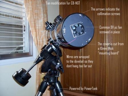

Foehammer Δημοσιεύτηκε Φεβρουάριος 20, 2006 Συγγραφέας Δημοσιεύτηκε Φεβρουάριος 20, 2006 Λαμβανοντας υποψην τις συμβουλες σας, ιδου η τελικη εκδοση...-Βιδωμενο ανεμηστηρακι (οχι κολλημενο)-ανοιγματα για την ευθυγραμμιση-πιο στερεο υλικο-τραβαει ρευμα απο το τροφοδοτικο και οχι απο μπαταριες Ad Astra Per Asperawww.agapioselia.com
maxplanck Δημοσιεύτηκε Φεβρουάριος 20, 2006 Δημοσιεύτηκε Φεβρουάριος 20, 2006 Παρα πολυ ωραιο!!!μπραβο φιλε Αγαπιε!!!
Foehammer Δημοσιεύτηκε Φεβρουάριος 20, 2006 Συγγραφέας Δημοσιεύτηκε Φεβρουάριος 20, 2006 Ευχαριστω το επομενο βημα ειναι να ριξω την στεγη της καμαρας μου και να την κανω roll-off...ερχεται και καλοκαιρακι... Ad Astra Per Asperawww.agapioselia.com
Foehammer Δημοσιεύτηκε Φεβρουάριος 22, 2006 Συγγραφέας Δημοσιεύτηκε Φεβρουάριος 22, 2006 Εγινε και η δοκιμη ψες με απολυτη επιτυχια! Το λατρεψα! Οπτικη διαφορα, αρκετη..κραδασμοι...ΜΗΔΕΝ! ακομα και σε υψηλες μεγεθυνσεις π.χ. Κρονος στα 220x το ειδωλο ηταν Σ-Τ-Α-Θ-Ε-Ρ-Ο-Τ-Α-Τ-Ο ! Παρατηρησα για πρωτη φορα το M51 και το Μ104 και μπορεσα να αντιληφθω λεπτομερειες στην μιση ωρα απο μετριο ουρανο... Ad Astra Per Asperawww.agapioselia.com
