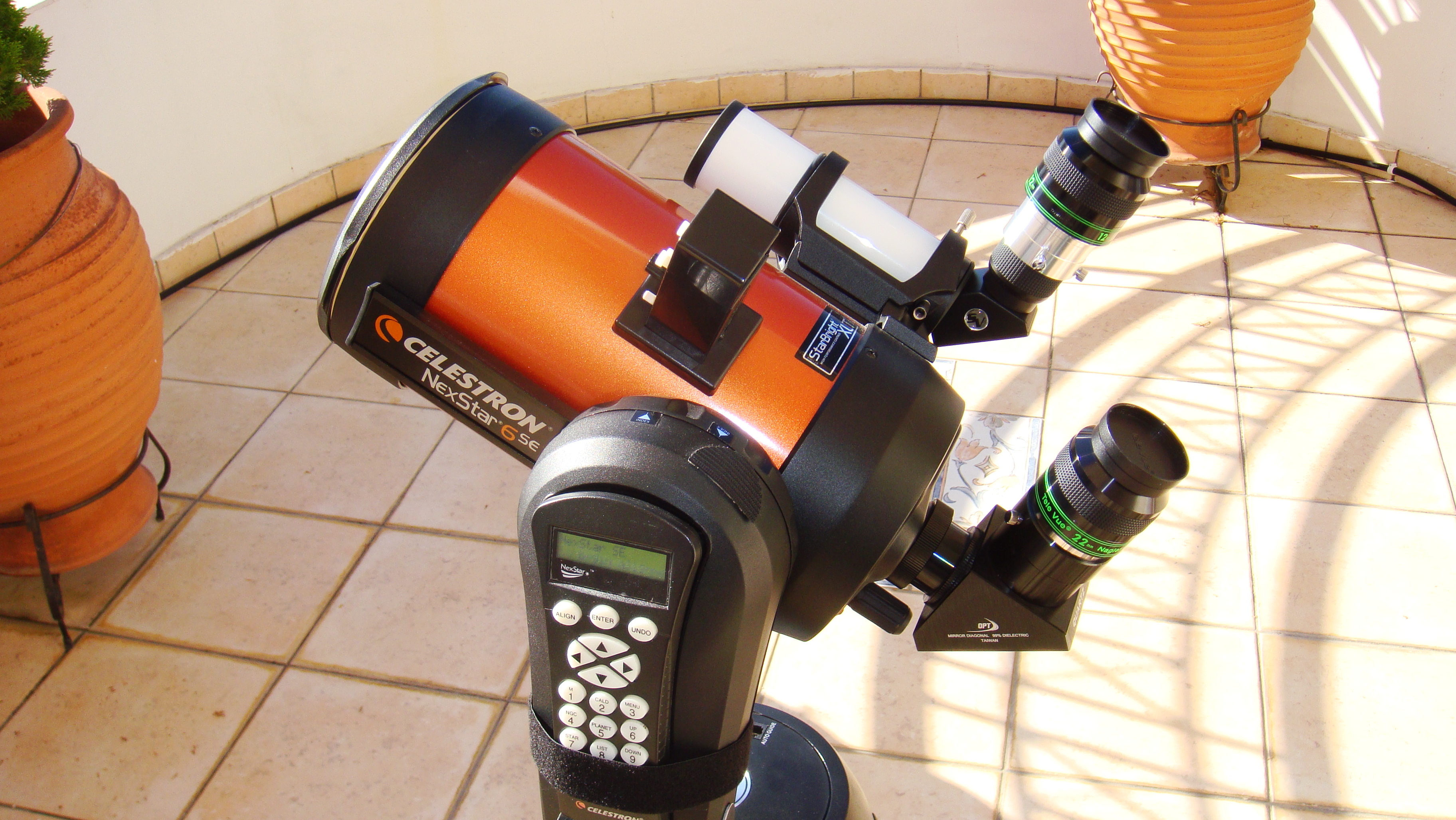

Εφ' όσον έχεις GOTO το μόνο που σου χρειάζεται είναι ένας απλός RDF για την αρχική ευθυγράμμιση. Επειδή όμως το τηλεσκόπιό σου έχει μεγάλη εστιακή, αν θέλεις να βλέπεις την αστρική γειτονιά του αντικειμένου που παρατηρείς (ή και κάποια ανοικτά σμήνη αστέρων), τότε η καλύτερη λύση είναι ένας ερευνητής RACI, δηλαδή με διαγώνιο και ορθή αποτύπωση των συντεταγμένων, που σημαίνει πως το επάνω και κάτω θα είναι ίδιο με του τηλεσκοπίου αλλά το δεξί και αριστερό ανάποδα (σαν κάτοπτρο).
2 είναι οι ποιοτικές επιλογές, ο Baader Vario που είναι πολύ ευέλικτος αλλά και ακριβός (τον έχω δει στο τηλεσκόπιο του Κυριάκου(61) και ο Stellarvue F50 τον οποίο έχω και εγώ.
http://www.stellarvue.com/stellarvue-50-mm-top-rated-correct-image-finder-scope-in-black/

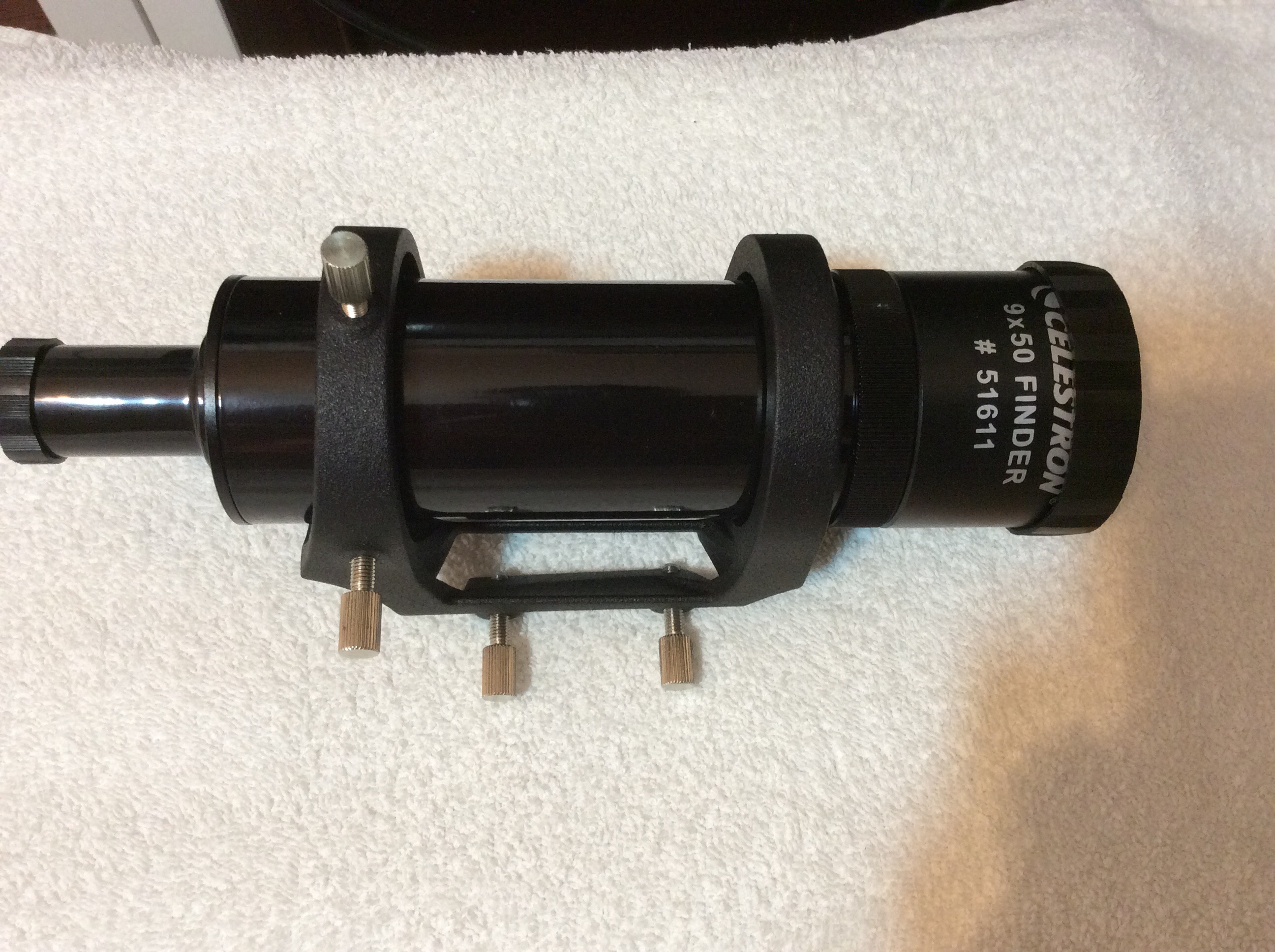

Η βάση του Stellarvue δεν είναι πρακτική οπότε εγώ τον τοποθέτησα στη βάση της Celestron (ίδια με τη δική σου) και έχω μία στο 12" και μία στο 6" Nexstar με εύκολη μετακίνηση από το ένα στο άλλον. Μέχρι να αποκτήσω και τρίτη βάση το καλοκαίρι το ξεβιδώνω από το 12" και το βάζω στο 8" του εξοχικού (στο οποίο κανονικά έχω τον ερευνητή της Celestron που έχεις και εσύ).
Αυτή η βάση Quick Release είναι η καλύτερη καθώς έχει χαμηλό προφίλ (απαραίτητο για ερευνητές με διαγώνιο), ταχεία απελευθέρωση και τοποθέτηση και εύκολη ευθυγράμμιση με μία βίδα κόντρα. Μην τυχόν και την πουλήσεις (παρά σε εμένα :-note ). Αν βρεις τον Stellarvue θα σου πω πως τοποθετείται, είναι λίγο δύσκολο αλλά γίνεται μόνο μία φορά. Τόσο αυτός όσο και ο Vario δέχονται φακούς 1.25" και είναι τέτοιας ποιότητας που μπορούν να χρησιμοποιηθούν και σαν μικρά πεδιοσκόπια (ο Stellarvue απαιτεί ειδικό εξάρτημα για να τοποθετηθεί σε φωτογραφικό τρίποδα όμως).
