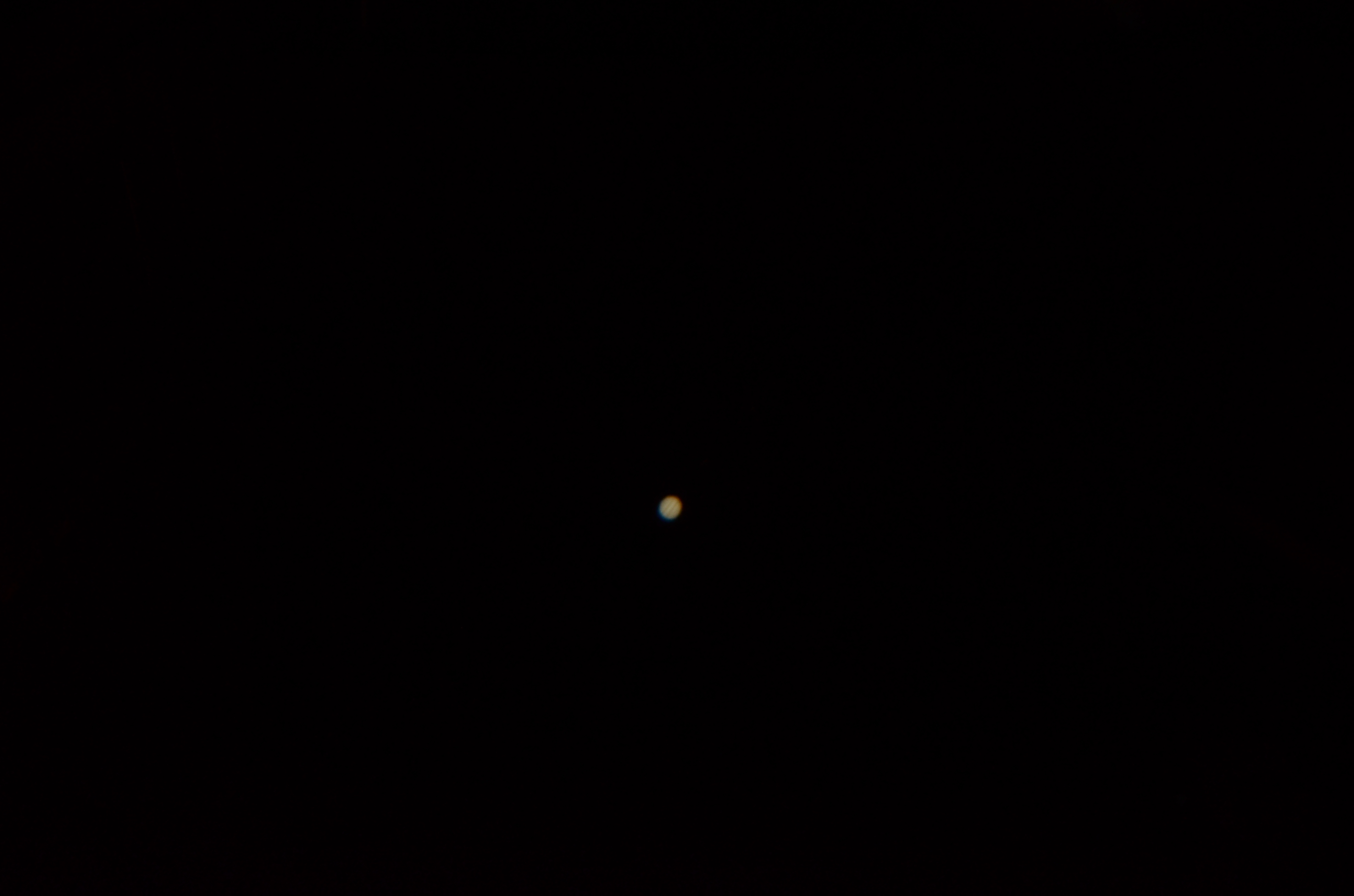

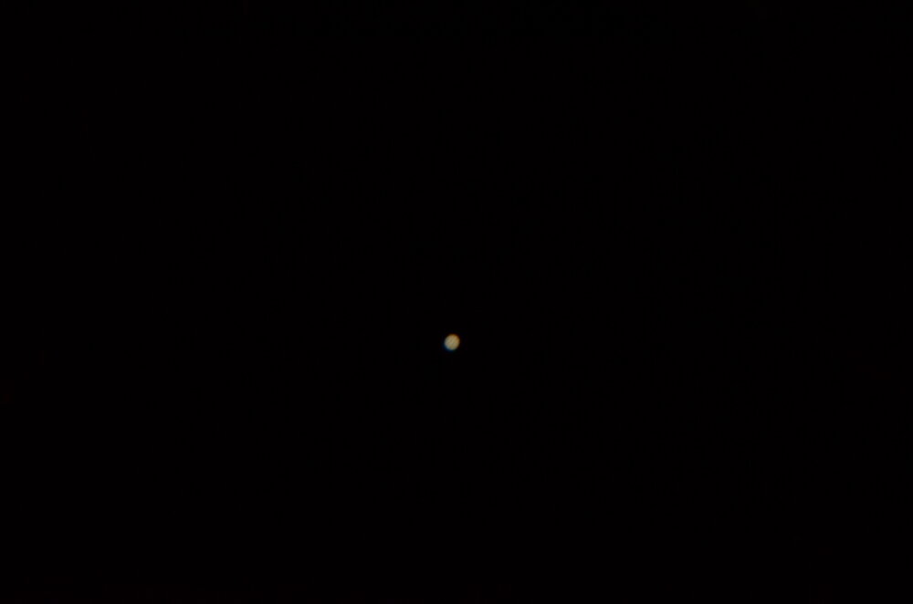

Η μικρη απογοητευση εγινε τεραστια τα ξημερωματα καθως περα απο το φεγγαρι που με εντυπωσιασε δεν καταφερα να δω τπτ αλλο περα απο την φωτογραφια του δια που εχω βαλει....
Το ιδιο και η αφροδιτη,απλα μια πολυ φωτεινη "μπαλα"...για αρη ουτε καν προσπαθησα
Περιμενα πολλα παραπανω,εστω να δω τον δια με τα χρωματα του και οχι σαν αστερι...
Χρησιμοποιησα και τον 25αρι προσοφλαμιο και τον 10αρι με και χωρις τον barlow 2x(πιο πριν ειχα κανει εγω λαθος και δεν εβλεπα σωστα με τον barlow)που σημαινει ολες τις πιθανες μεγεθυνσεις που θα μπορουσα να εχω 30,60,75 και 150.Παλι το focuς δεν με παιδεψε αλλα σε ολες τις περιπτωσεις το αποτελεσμα ηταν το ιδιο,απλα λιγο πιο μακρινο η λιγο πιο κοντινο το αντικειμενο φαινοταν σε καθε περιπτωση.
Επισης με το φεγγαρι εκανα και ευθυγραμμιση του finder scope με το τηλεσκοπιο και βρηκα και μεγαλη μικρη αρκτο καθως και τον πολικο αστερα!!!!!!!χωρις να κανω ομως πολικη ευθυγραμμιση γτ ειχε αρχισει να βγαινει ο ηλιος...
Σχετικα με τα απογοητευτικα αποτελεσματα τι φταιει?ειναι μικρο το τηλεσκοπιο?κανω κατι λαθος εγω?χρειαζομαι καποιο φιλτρο?Μεχρι κ να το πουλησω σκεφτηκα ακομα δεν το πηρα.... Crying or Very sad Crying or Very sad Crying or Very sad

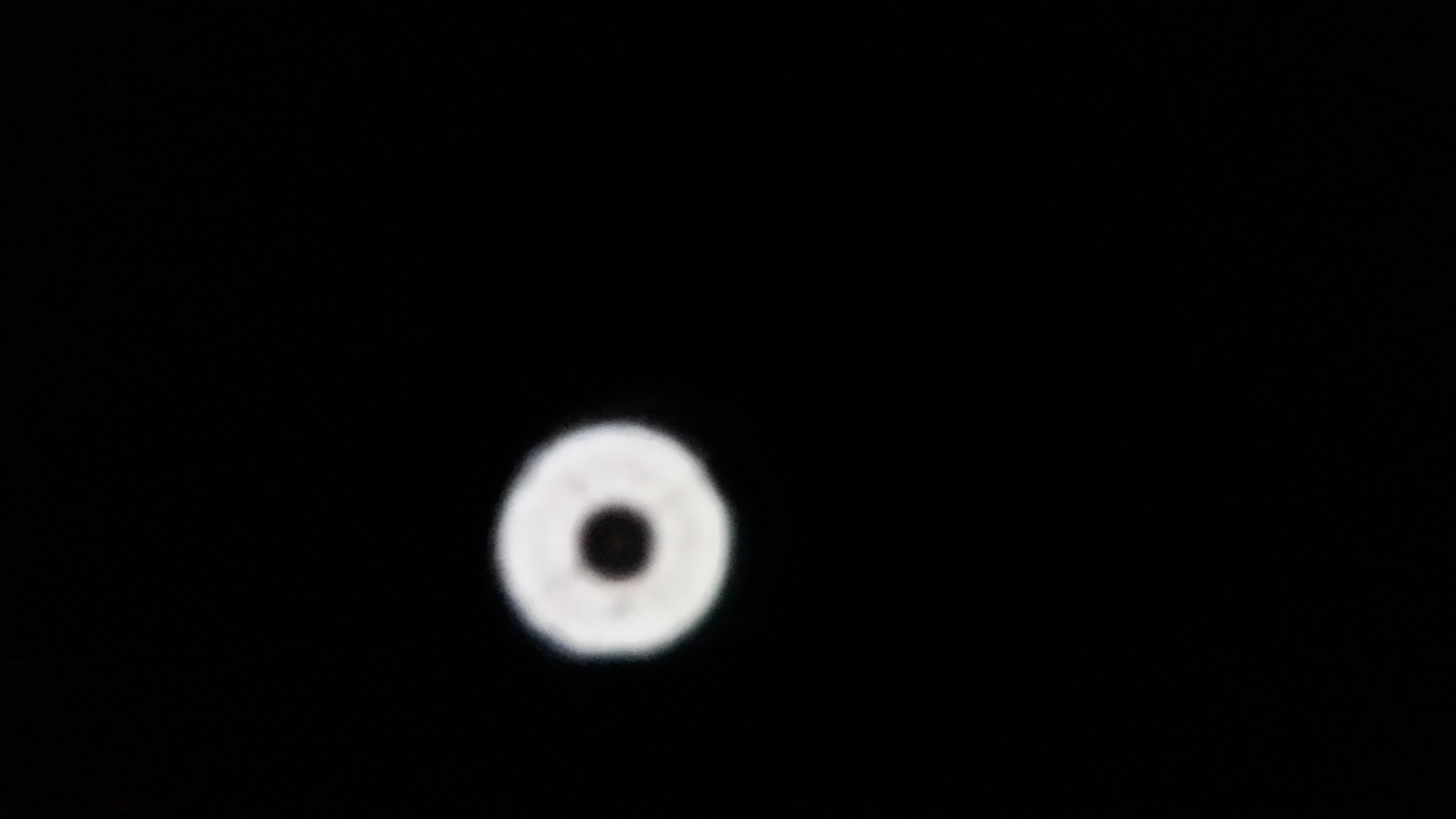

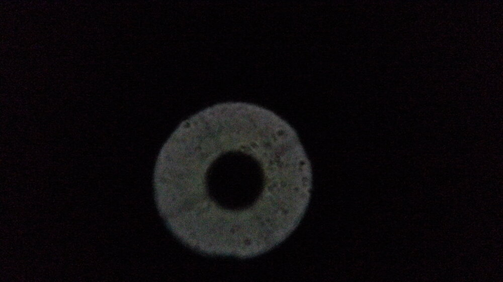

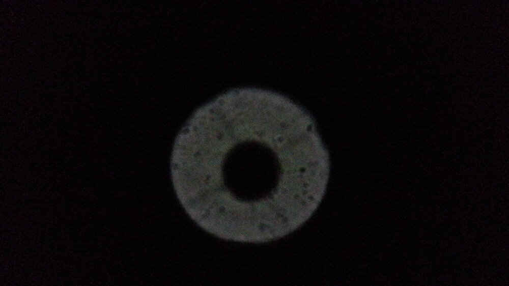

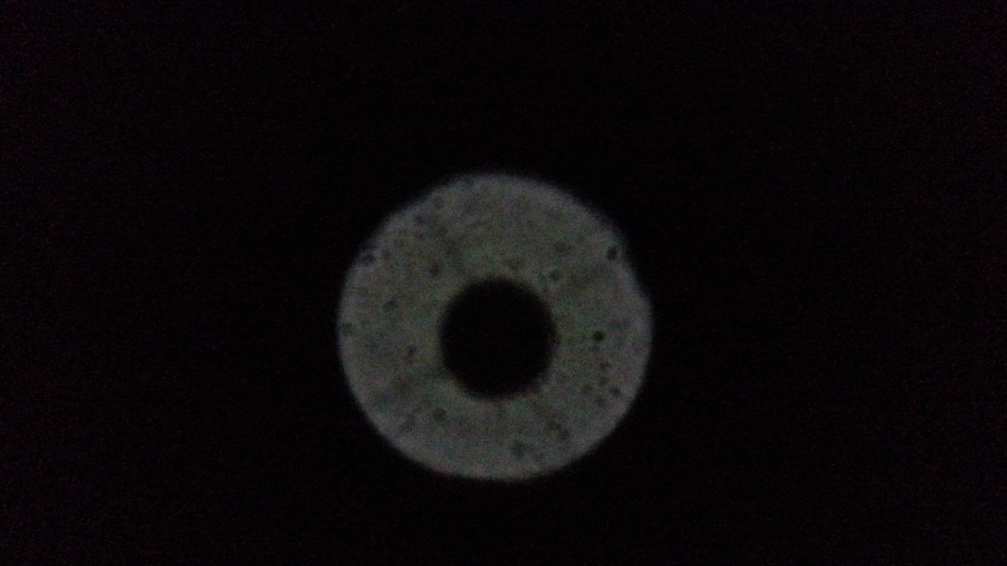

Εχτες το βραδυ ηταν λιγο καλυτερα τα πραγματα.Απο την αποψη οτι εβγαλα καποια ακρη.
Το προηγουμενο βραδυ δεν ημουν απλα πολυ προσεκτικος.Το θεμα ειναι οτι ο διας φαινοταν καθαρα,εννοω οι ζωνες του.Ηταν μια ασπρη μπαλιτσα με 2 πορτοκαλι λωριδες.
Οι 3 φωτο ειναι με το κινητο απλα για να δοκιμασω το τηλεσκοπιο αν χρειαζεται collimation και μαλλον δεν χρειαζεται αφου φαινεται συμμετρικος ο κυκλος και η 4η που φαινεται ο διας ειναι τραβηγμενη με την dsrl απλα πανω απο τον προσοφθαλμιο,δλδ εκτος focus και ειχε και θορυβο γτ ο φακος επιανε και οτι υπηρχε γυρω απο τον προσοφθαλμιο,με μεγεθυνση 150x.
Με την πολικη ευθυγραμμιση δυστυχως ακομα δεν εβγαλα ακρη....Αν μπορειτε να βοηθησετε σε αυτο που ρωτησα σχετικα στο προηγουμενο μνμ θα βοηθουσατε αρκετα...
Αν υπηρχε 300χ μεγεθυνση που ειναι το μεγιστο που μπορει να δωσει αυτο τηλεσκοπιο και η φωτογραφικη ηταν σε prime focus ποσο μεγαλυτερος θα φαινοταν ο διας και ποσο πιο καθαρα?Και για να βγει μια φωτογραφια σαν την 5η που εχω βαλει τι τηλεσκοπιο χρειαζεται?Εννοω ποσων ιντσων???? :shock: [/img]

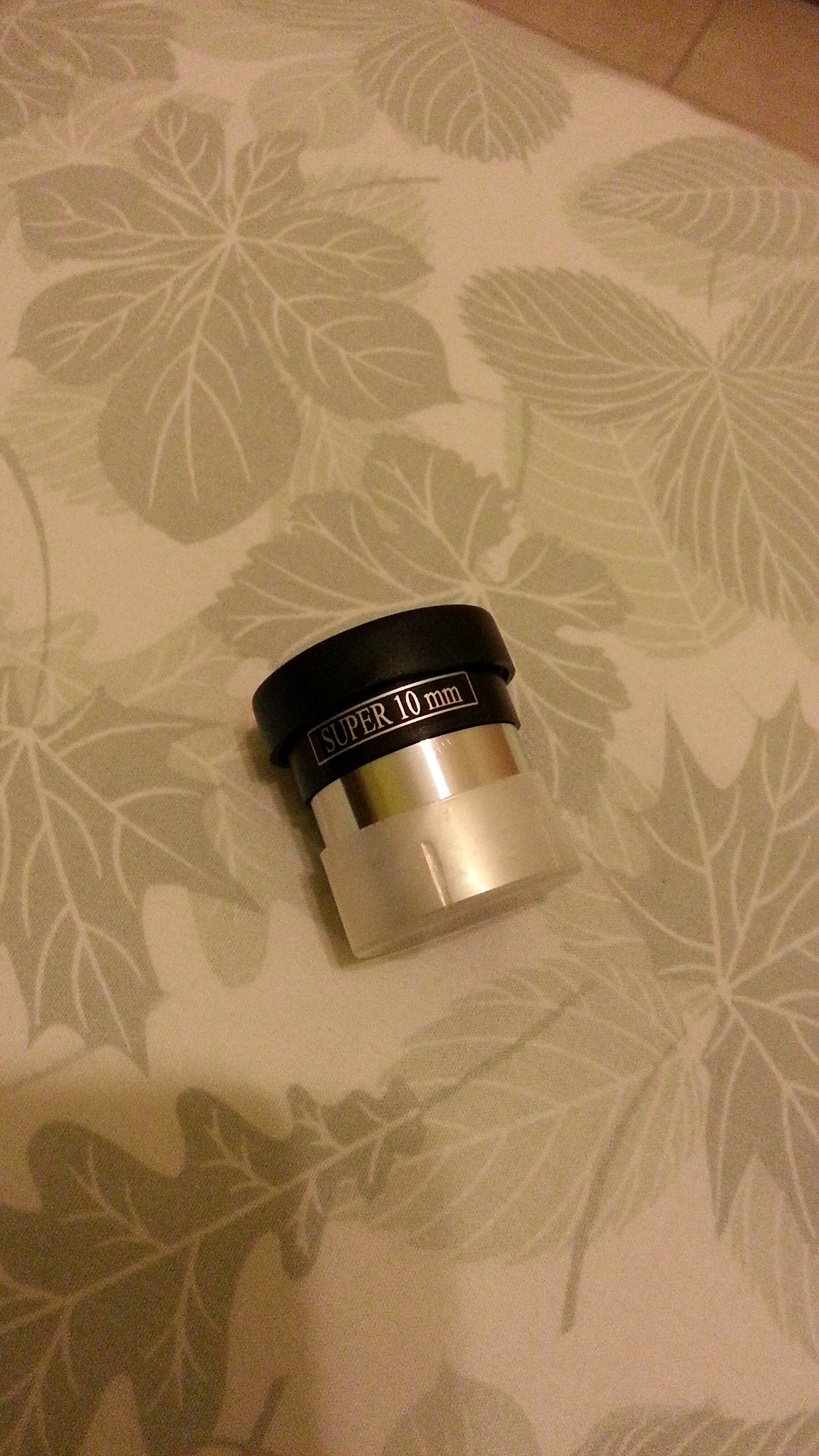

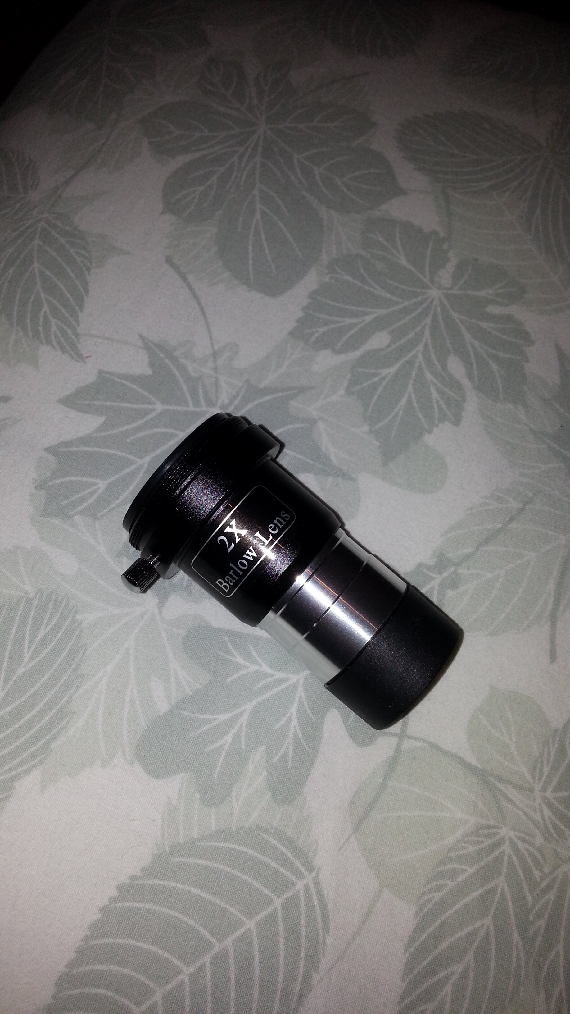

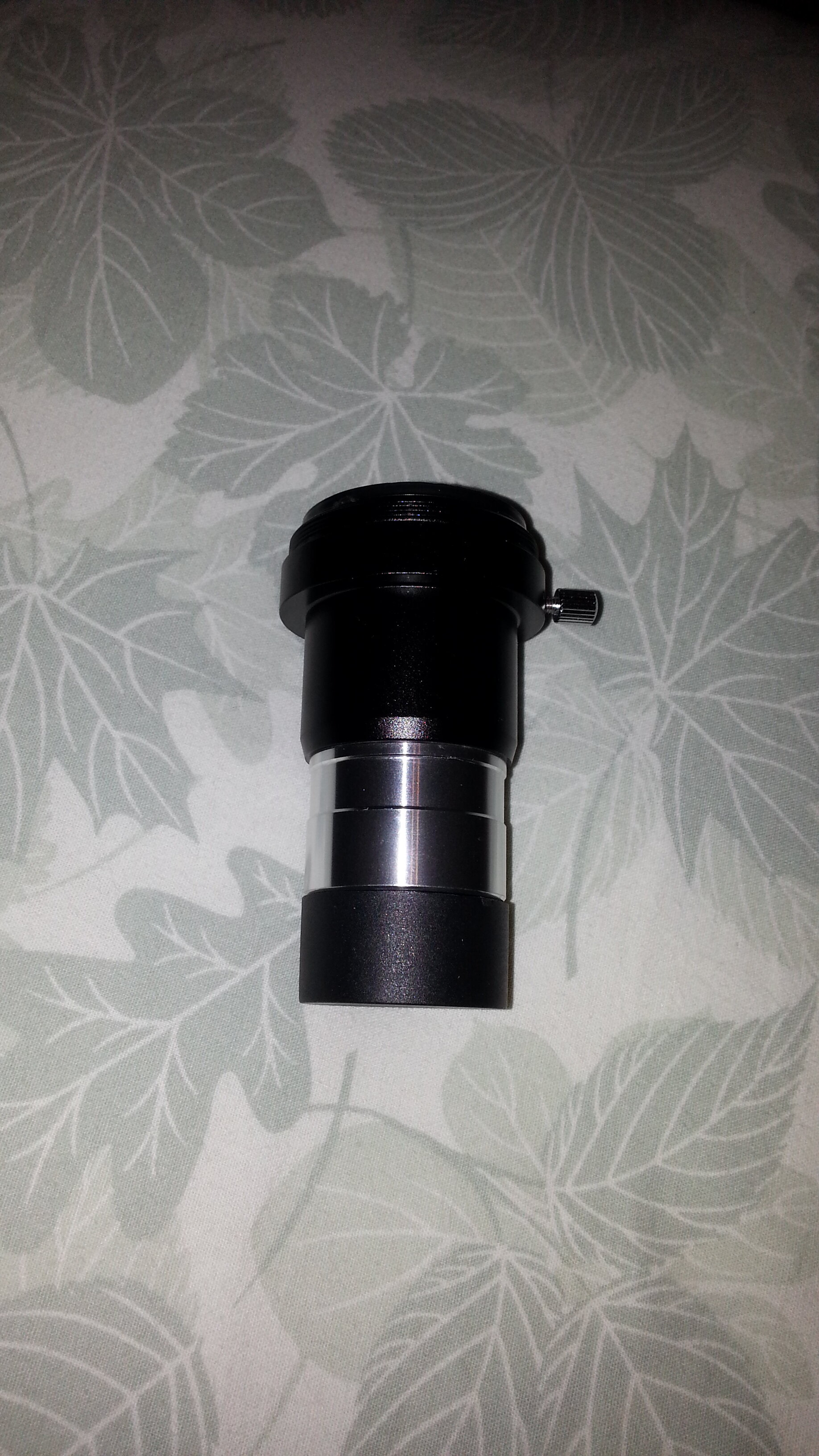

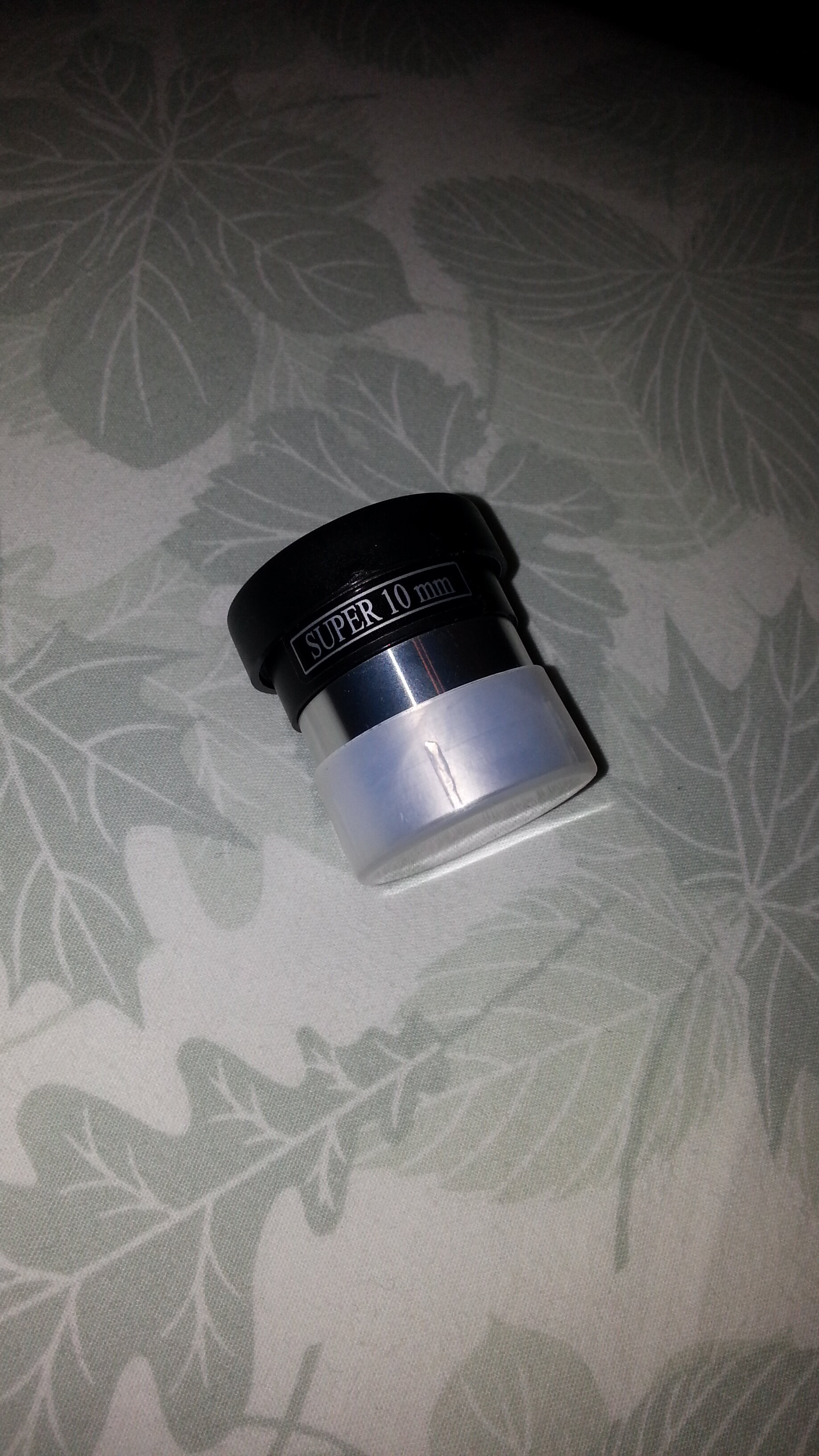

Τελος equador για barlow δεν ξερω τι εχω,ειναι αυτος που εβαλα στην φωτο,δεν εχει καποια μαρκα πανω παρα μονο λεει barlow x2 και οι προσφλαμιοι σαν την αλλη φωτο,εβαλα τον 10αρι αλλα κ ο 25αρης ιδιος ειναι.δεν λεει καπου πανω μαρκα.
Δεν ανησυχούμε ιδιαίτερα για υγρασία στο τηλεσκόπιο, μούσκεμα γίνονται γενικά. Καλό είναι να μην το πάμε ίσως από πολύ κρύο σε πολύ ζέστη με τη μία, αλλά κατά τα άλλα δεν έχεις άλλη επιλογή, θα έχεις να κάνεις με την υγρασία μέχρι που μπορεί να σου θολώσει και το κάτοπτρο (συνήθως τότε απλά τα μαζεύμουμε...).
Έχεις τον απλό skywatcher 2x. Δεν είναι κακός, ειδικά για αρχή. Οι προσοφθάλμιοί σου είναι skywatcher super MA.
