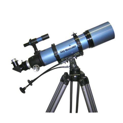

maxplanck Δημοσιεύτηκε Ιανουάριος 7, 2006 Δημοσιεύτηκε Ιανουάριος 7, 2006 http://www.astronomy.gr/index2.cfm?page=main.cfm&CFID=935157&CFTOKEN=10369834 Skywatcher 80ed alt-az Καλός σωλήνας τον οποίο πιθανόν να μην αποχωριστείς ποτέ!Η βαση είναι αλταζιμουθιακή με προσανατολισμό περισσότερο για επίγεια παρατήρηση.Με την πρότασή μου αγοράζεις σωλήνα (και απλά μια βάση να τον στηρίζει!)Αλλωστε στα λεφτα αυτά βάση της προκοπής δεν παίρνεις.Καλώς ήρθες Δημήτρη.
Δημήτρης Αποστόλου Δημοσιεύτηκε Ιανουάριος 7, 2006 Συγγραφέας Δημοσιεύτηκε Ιανουάριος 7, 2006 Θένξ γκάις για τις γρήγορες απαντήσεις. Max, εννοείς αυτό που έχει σε προσφορά; Λέει:ΚΩΔΙΚΟΣ: SKMAK102EQ-2ΜΑΡΚΑ: SKYWATCHERΜΟΝΤΕΛΟ: MAK102EQ2ΤΥΠΟΣ: ΚαταδιοπτρικόΔΙΑΜΕΤΡΟΣ ΚΑΤΟΠΤΡΟΥ: 102mmΕΣΤΙΑΚΗ ΑΠΟΣΤΑΣΗ: 1300mmΕΣΤΙΑΚΟΣ ΛΟΓΟΣ: F/12.7ΣΤΗΡΙΞΗ: EQ2ΔΙΑΘΕΣΙΜΟΤΗΤΑ: ΑΜΕΣΗMIKTO ΒΑΡΟΣ: 16kgΤΙΜΗ: 625,91 €ΤΙΜΗ ΠΡΟΣΦΟΡΑΣ:* 499,00 Μετρητοίς ή και σε 18 δόσεις των 30,00 € /μήνα Αν ναι, με αυτό που λέει "μεγάλος δίσκος για τοποθέτηση αξεσσουάρ", τί εννοεί; Τί αξεσσουάρ μπορεί να δεχθεί; Χώρια απ' αυτό, νομίζω είναι καλό για μένα, για αυτά που ζητάω κατ' αρχήν δλδ. Τα dobson δεν είναι πιό εύχρηστα και εύκολα στη μεταφορά-συναρμολόγηση; Θενξ και πάλι. Δημήτρης. Σόρι, τώρα είδα την εικόνα σου.Οταν πάτησα το λινκ εμένα μου έδωσε αυτό που σου λέω, οκ. Τώρα είδα οτι δίνει και το βιβλιό μαζί (όχι οτι είναι σπουδαίο δλδ, λέμε τώρα...).
maxplanck Δημοσιεύτηκε Ιανουάριος 7, 2006 Δημοσιεύτηκε Ιανουάριος 7, 2006 Μίλησες για επίγεια φωτογραφηση γι αυτό μέχρι τώρα έχουμε προτείνει διοπτρικά τηλεσκόπεια.Σημειωτέον όμως οτι όταν ένα τηλεσκόπειο λαμβάνει οριζόντια θεση τοτε η ατμόσφαιρα επιβαρύνει απο αρκετα εως πολυ τη παρατήρηση.Το τηλεσκοπειο που σου προτεινα θα το βρεις στις προσφορες του Πλανητάριου.Ο σωλήνας ειναι πολυ καλός.
