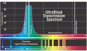

ecuador Δημοσιεύτηκε Αύγουστος 29, 2015 Δημοσιεύτηκε Αύγουστος 29, 2015 Όπως τα λέει. Όταν πρωτοπήρα ένα Mak για την πόλη, ήλπιζα πως και ας εκπέμπουν σε όλο το φάσμα οι γαλαξίες, τα σμήνη κλπ, τα skyglow ή τα LPR κόβοντας περισσότερο το φάσμα που εκπέμπουν τα φώτα της πόλης θα βοηθούσαν. Ε, δε βοηθάνε. Δες τους πλανήτες σου, δες και κανένα νεφέλωμα με OIII ή ίσως ακόμα καλύτερα ένα ultrablock και μετά με το φορητό τηλεσκόπιο που έχεις πήγαινε κανέναν κιθαιρώνα Astro Blog Delta & Polar Scope Align for iOShttp://astro.ecuadors.net Violence is the last refuge of the incompetent.

gregohks Δημοσιεύτηκε Αύγουστος 29, 2015 Δημοσιεύτηκε Αύγουστος 29, 2015 Όχι δεν θα δεις καμια διαφορα.Το πεδίο θα σκοτεινιάσει εξίσου για όλα τα αντικείμενα πλην των νεφελωμάτων.O λόγος είναι απλός. Τα νεφελώματα εκπομπής εκπέμπουν στην περιοχή του H-β και στην περιοχή του OIII. Το ultrablock όπως και τα υπόλοιπα UHC φίλτρα αφήνουν να περάσουν αυτές οι δυο περιοχές.Τα πλανητικά νεφελώματα εκπέμπουν στην περιοχή του ΟΙΙΙ για αυτό και μπορείς να χρησιμοποιήσεις τόσο ένα φίλτρο UHC όσο και ένα φίλτρο OIII. Το φίλτρο ΟΙΙΙ θα κόψει όλα τα μήκη κύματος και θα αφήσει να περάσουν μόνο αυτό που αντιστοιχεί στήν γραμμή του ΟΙΙΙ.Τα νεφελώματα ανάκλασης δεν θέλουν φίλτρο,διότι ανακλούν το φως των κοντινών τους αστέρων. Τα σφαιρωτά και τα ανοικτά σμήνη εκπέμπουν σε όλο το φασμα(όπως και τα αστέρια),το ίδιο και οι γαλαξίες.Οπότε εάν βάλεις το φίλτρο θα τα διακρίνεις εξίσου δύσκολα με πριν (ίσως και πιο δύσκολα).Δεν υπάρχει φίλτρο φωτορύπανσης...μόνο φίλτρο βενζίνης.
