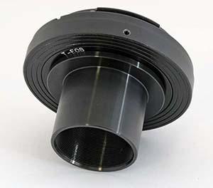

pilot Δημοσιεύτηκε Οκτώβριος 26, 2015 Δημοσιεύτηκε Οκτώβριος 26, 2015 Καλησπερα σε ολους σας, εχω την απορια για το εαν αυτος ο ανταπτορας που μπαινει μπροστα στην Canon, κοβει φως ή εαν θελετε δεν καλυπτει ολο τον σενσορα της Canon ???και ισως μου σκοτεινιασει τις ακρες του... Θελω να τον χρησιμοποιησω γιατι εχω 2-3 φιλτρα του μεγεθους 1,25''......... Ευχαριστω,Νικος. Νικος Π.
GALEX Δημοσιεύτηκε Οκτώβριος 26, 2015 Δημοσιεύτηκε Οκτώβριος 26, 2015 Νομίζω ναι θα σκοτεινιάσει τις άκρες. Για να το αποφύγεις χρειάζεσαι αντάπτορα 2'' Γιώργος Αλεξίου
pilot Δημοσιεύτηκε Οκτώβριος 26, 2015 Συγγραφέας Δημοσιεύτηκε Οκτώβριος 26, 2015 Σωστα !!!! αλλα δεν εχω 2" φιλτρα Νικος Π.
stathisb Δημοσιεύτηκε Οκτώβριος 26, 2015 Δημοσιεύτηκε Οκτώβριος 26, 2015 Καλησπέρα, έχω χρησιμοποιήσει τον ίδιο αντάπτορα με canon dslr και 1,25" φίλτρα και στις άκρες θα έχεις βινιετάρισμα. Αν δεν σε ενοχλεί όμως μπορείς να χρησιμοποιήσεις τα φίλτρα σου. Μπορείς να κάνεις αυτή την πατέντα του φίλου equador που σου μειώνει λίγο το πρόβλημα αλλά δεν στο εξαφανίζει. http://www.astronomyforum.net/astro-imaging-forum/187942-reducing-vignetting-1-25-filter-2-focuser-diy-dslr.html Έχει όμως μειονεκτήματα πχ. θα πρέπει να βγάζεις την κάμερα από το τηλεσκόπιο αν θες να αλλάξεις φίλτρο και θα σου χαλάει το κάδρο και επίσης καταστρέφεις και τον αντάπτορα (μικρό το κακό). ΦιλικάΣτάθης ΦιλικάΣτάθης
pilot Δημοσιεύτηκε Οκτώβριος 26, 2015 Συγγραφέας Δημοσιεύτηκε Οκτώβριος 26, 2015 Σταθη, σε ευχαριστω πολυ για τις πληροφοριες σου !!!!!θα πρεπει να κανω crop, αλλα θα δοκιμασω πριν προβω σε αγορες 2" φιλτρων...... Νικος. Νικος Π.
stathisb Δημοσιεύτηκε Οκτώβριος 26, 2015 Δημοσιεύτηκε Οκτώβριος 26, 2015 Ο συγκεκριμένος αντάπτορας (T-EOS) αν θυμάμαι καλά δεν έχει εσωτερική υποδοχή για φίλτρα 1,25 παρά μόνο για 2". Μπορείς να αγοράσεις έναν μετατροπέα από 2" σε 1,25" και να βιδώσεις το φίλτρο κατευθείαν πάνω στον αντάπτορα γιατί όσο πιο κοντά είναι το φίλτρο στον αισθητήρα τόσο λιγότερο βινιετάρισμα θα έχεις. Δες εδώ, υπάρχει όμως και σε άλλα καταστήματα. http://agenaastro.com/blue-fireball-m48-male-m28-5-female-adapter-m-01.html Αν χρησιμοποιήσεις τον αν T2 σε 1,25" για να συνδέσεις την κάμερα με το τηλεσκόπιο τότε δεν αξίζει τον κόπο να αγοράσεις κάτι γιατί το πεδίο σου θα στενεύει έτσι και αλλιώς. Αν ο εστιαστής σου δέχεται 2" τότε αξίζει τον κόπο να αγοράσεις έναν nosepiece που θα σου βγάζει 2" για σύνδεση στο τηλεσκόπιο τον οποίο θα βιδώσεις πάνω στο T-EOS αντάπτορα που έχεις. http://www.planitario.gr/nose-piece-2-t-2.html ΦιλικάΣτάθης ΦιλικάΣτάθης
pilot Δημοσιεύτηκε Οκτώβριος 26, 2015 Συγγραφέας Δημοσιεύτηκε Οκτώβριος 26, 2015 Νομιζω οτι αξιζει μια επενδυση σε 2'' φιλτρα, παρολο που ειναι πιο ακριβα.Σιγουρα αργοτερα ενας τροχος φιλτρων που να δεχεται 2'' θα ειναι και πιο ακριβος, και φυσικα μια καμερα....που θελω τοσο πολυ. Να κανουμε συνολο κοστους ?? αστο καλυτερα.... Νικος. Νικος Π.
songless_bird Δημοσιεύτηκε Οκτώβριος 28, 2015 Δημοσιεύτηκε Οκτώβριος 28, 2015 Εγω θα προτεινα και αυτον τον ανταπτορα 2 σε 1 http://www.planitario.gr/antaptoras-prosarmoghs-2-se-1-1-4-me-speirwmata-t-2.html Τον χρησιμοποιω και ως ανταπτορα απο 2" σε 1.25" αλλα και ως 2" Nosepiece για την φωτογραφικη βιδώνοντας μπροστα 2" φιλτρα. Επισης μπορω να χρησιμοποιω τα 2" φιλτρα μου ακομη και σε φακους 1.25". Απο τα καλυτερα προιοντα της baader και εχει μονο 2€ διαφορα απο το απλο Nosepiece. Θα σβήσουμε τα φώτα της πόλης των σπιτιώνθα έχουμε απόψε Γιορτή των αστεριών... Η Πούλια θ’ αναλάβει το μπαρ και τα ποτάκαι η Μεγάλη Αρκούδα θα φτιάχνει παγωτά
ecuador Δημοσιεύτηκε Οκτώβριος 28, 2015 Δημοσιεύτηκε Οκτώβριος 28, 2015 Ο συγκεκριμένος αντάπτορας (T-EOS) αν θυμάμαι καλά δεν έχει εσωτερική υποδοχή για φίλτρα 1,25 παρά μόνο για 2". Μπορείς να αγοράσεις έναν μετατροπέα από 2" σε 1,25" και να βιδώσεις το φίλτρο κατευθείαν πάνω στον αντάπτορα γιατί όσο πιο κοντά είναι το φίλτρο στον αισθητήρα τόσο λιγότερο βινιετάρισμα θα έχεις. Το περισσότερο που μπορούμε να μειώσουμε το βινιετάρισμα σε DSLR με 1.25" φίλτρα. Edit: Χιχι, δεν πρόσεξα ότι είχε προλάβει άλλος link, αν και στο blog ίσως διαβάζεται πιο άνετα... Προφανώς βολεύει αν θες ένα φίλτρο για τη φωτογραφική σου συνεδρία, η αλλαγή δεν είναι εύκολη... Astro Blog Delta & Polar Scope Align for iOShttp://astro.ecuadors.net Violence is the last refuge of the incompetent.
