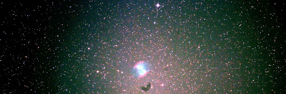

StamosP Δημοσιεύτηκε Οκτώβριος 27, 2015 Δημοσιεύτηκε Οκτώβριος 27, 2015 Καλημέρα! Κυριακή βράδυ έκανα την πρώτη προσπάθεια για φωτογράφηση νεφελώματος, του Μ27 συγκεκριμένα.Με τη σελήνη να είναι σχεδόν γεμάτη, μέσα από Αθήνα και με συνεχείς ριπές αέρα δεν ήταν ιδιαίτερα εύκολο, παρ' όλα αυτά προσπάθησα.Τράβηξα 300 lights (από αυτά στακαρίστηκαν τα 210) στα 6s έκθεση με iso800, 20darks, 20bias, 10flats.Τα flats τα τράβηξα με τη μέθοδο του tshirt και ένα led φακό, όχι η καλύτερη λύση αλλά προς το παρόν αυτό κάνω. Το tshirt φαινόταν ομοιόμορφα φωτισμένο.Κατά την λήψη των darks (αφού είχα τελειώσει τα lights) παρατήρησα τυχαία ότι όταν σκέπαζα το πίσω μέρος του σωλήνα (200pds) το ιστόγραμμα άλλαζε, ελάχιστα αλλά άλλαζε, οπότε μου μπήκαν ψύλλοι στα αυτιά ότι παίζει να υπάρχει διαρροή από το φώς της σελήνης στο εσωτερικό του σωλήνα από το πρωτεύον. Τέλοσπάντων, τα στάκαρα όλα στο DSS και τώρα ερχόμαστε στην επεξεργασία.Όταν αρχίζω να πειράζω brightness, κλπ στο photoshop (δεν το κατέχω πολύ το άθλημα) εμφανίζεται πολύ gradient...Δοκίμασα ψευδοφλατ με gaussian blur αλλά μου φαίνεται σαν να χάνω πληροφορία. Παραθέτω τη φωτό σε jpeg (τη μετέτρεψα από raw στο photoshop) όπως βγήκε από το DSS, το μόνο που έκανα είναι να ευθυγραμμίσω τα κανάλια, να δώσω ελάχιστα δεξιά στο midtone και να ανεβάσω το saturation στο 20%. Εξοπλισμός: HEQ5pro, SW 200pds, Canon 600d mod, SW coma corrector Κάθε συμβουλή ευπρόσδεκτη... Σταμάτης-https://www.astrobin.com/users/Stamos/
pilot Δημοσιεύτηκε Οκτώβριος 27, 2015 Δημοσιεύτηκε Οκτώβριος 27, 2015 Ειμαστε στα ιδια βηματα, !!!!! πηρα το θαρρος και πειραξα λιγο την φωτο σου, κατα την γνωμη μου θελει κι αλλο επεξεργασια οχι μονο στο φωτισμο αλλα και στα χρωματα (κατι που ανακαλυπτω τωρα ειναι οτι η επεξεργασια αστροφωτογραφιας θελει περισσοτερο πειραμα απο οτι μια απλη καθημερινη φωτο).... Δεν ξερω ποσα Darks, Flats, Bias μπορει να σηκωνει μια φωτο ?ειμαι ακομα στις δοκιμες, ειμαι σιγουρος οτι καπου πρεπει να υπαρχει καποια αναλογια στα calibration frames.... Την αλλη φορα δοκιμασε να παρεις λιγοτερα frames σε περισσοτερο χρονο εκθεσης για να μαζεψεις περισσοτερο χρωμα... Κατι που με προβληματιζει και θελω να το δοκιμασω ειναι, το γιατι καποιος παιρνει 3χ300 δευτερα και οχι 900χ1 δευτερο ??? (παραδειγμα)..... Αν ο καιρος το θελει αποψε θελω να δοκιμασω και φιλτρα που τονιζουν τα νεφελωματα....Εαν εισαι Αθηνα μην ξεχνας και την φωτορυπανση που μας χαλαει τις φωτο....Θελει διαφορα πειραματα.... Νικος. ΔΙΚΙΑ ΣΟΥ Νικος Π.

StamosP Δημοσιεύτηκε Οκτώβριος 27, 2015 Συγγραφέας Δημοσιεύτηκε Οκτώβριος 27, 2015 Καλά έκανες Νίκο! Και γω στο ψάξιμο είμαι (αλλά πολύ ψάξιμο λέμε) και προσπαθώ να βρώ τι πρέπει να κάνω... Πιστεύω ότι είχα θέμα με την ομοιογένεια του πεδίου.Δεν βοηθάει και η δυσχρωματοψία μου στην επεξεργασία μάλλον...Raw αρχείο πως ανεβάζω? Photobucket κανονικά? (150mb είναι αυτά...) edit: Το link στο dropbox με το raw αρχείο όπως βγήκε από το DSS...https://www.dropbox.com/s/qgaa2efkyehvfxa/M27%2025102015%20DSS%20ready.TIF?dl=0 Σταμάτης-https://www.astrobin.com/users/Stamos/
StamosP Δημοσιεύτηκε Οκτώβριος 28, 2015 Συγγραφέας Δημοσιεύτηκε Οκτώβριος 28, 2015 Τελικά δεν ήταν καλά τα φλάτς... Παρακάτω παραθέτω το raw όπως βγήκε από το DSS ευθυγραμμίζοντας τα κανάλια, με 20% saturation αλλά χωρίς φλατς. https://www.dropbox.com/s/4s9jdhaayxh63f7/M27%2025105015%20DSS%20ready%20no%20flats.TIF?dl=0Αναμενόμενο βινιετάρισμα αλλά πολύ πιο επεξεργάσιμη... Σταμάτης-https://www.astrobin.com/users/Stamos/
KC Δημοσιεύτηκε Οκτώβριος 28, 2015 Δημοσιεύτηκε Οκτώβριος 28, 2015 Σου παραθέτω το δικό μου αποτέλεσμα με βάση την πρώτη tiff φώτο που ανέβασες.Ο στόχος ήταν να εξαλείψω τα gradients όσο ήταν δυνατόν. Χρειάστηκε να κάνω ένα μικρό crop στις άκρες τις φωτογραφίας. Όπως βλέπεις υπάρχει ακόμα θέμα... Εύχομαι καλή συνέχεια στο έργο σου και περιμένουμε και άλλες αστροφωτογραφίες σου ) https//www.dropbox.com/s/it5774mede98m5t/M27%2025102015%20DSS%20ready.jpg?dl=0 “The fault, dear Brutus, is not in our stars, but in ourselves, that we are underlings.” ― William Shakespeare, Julius Caesar ALBIREO OBSERVATORY Αlbireoobservatory

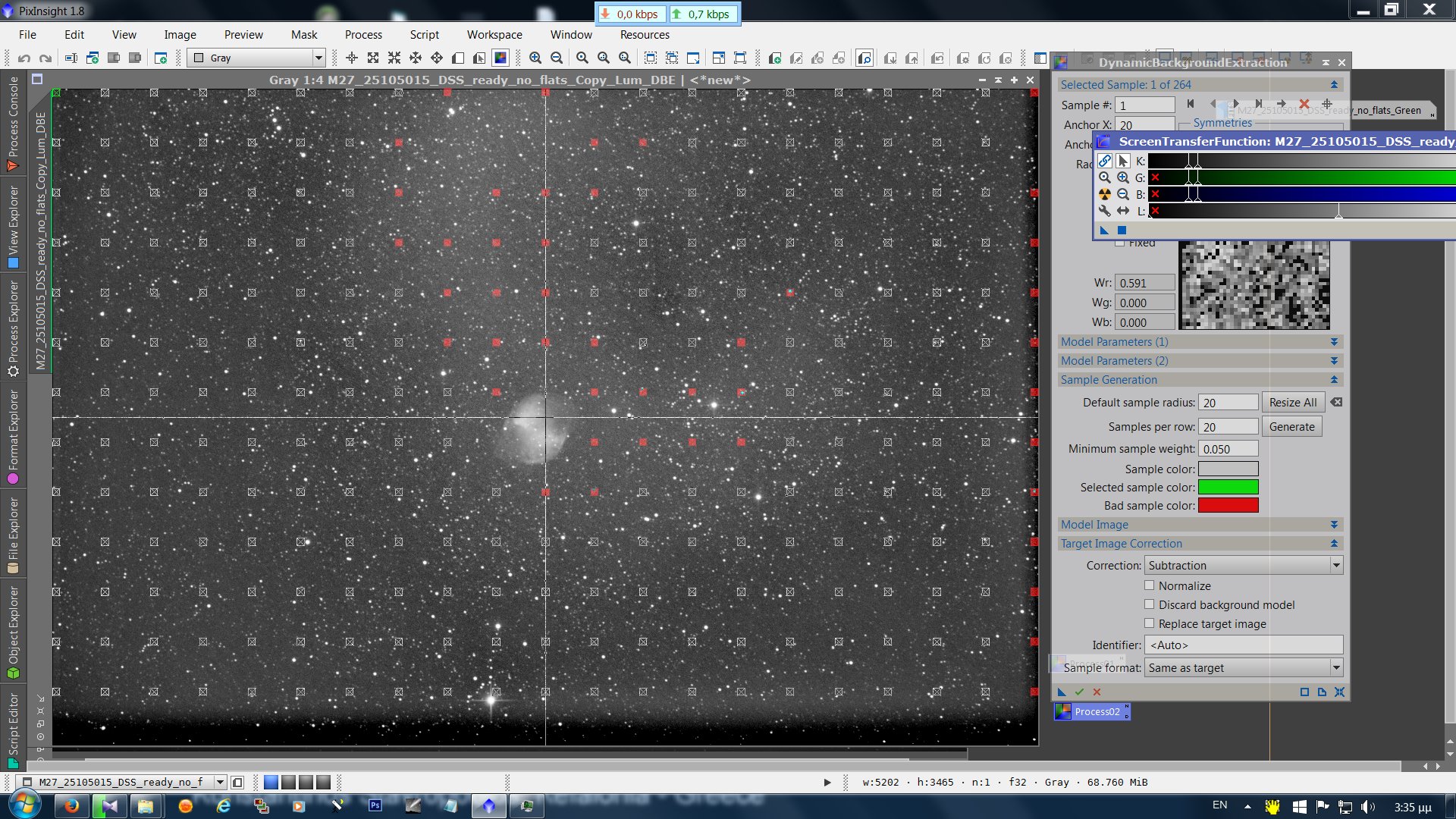

kookoo_gr Δημοσιεύτηκε Οκτώβριος 30, 2015 Δημοσιεύτηκε Οκτώβριος 30, 2015 StamosP παιζω με την φωτο σου και αυτα που εχω να σου προτεινω ειναι τα εξης. φτιαξε οποσδηποτε ενα φλατοκουτο για σωστα φλατ (ευκαιρια μιας και ο καιρος ειναι χαλια αυτες τις ημερες + οτι εχουμε και πανσεληνο). η μεθοδος με το μπλουζακι ειναι τελειως μπακαλιστικη και θα μπορεις να διωξεις το βινιεταρισμα πιο ευκολα με φλατοκουτο, με το πιξ το εχω περιορισει σε σημειο που μπορει να κροπαριστει η φωτο και να μην χασεις πολυ απο το πεδιο σου. το μεγαλυτερο προβλημα ομως ειναι ενα πολυ εντονο κοκκινο gradient το οποιο κανει ενα c απο το πανω μερος της φωτο και περναει απο το κεντρικο σου θεμα. Στην φωτο απο το Pix ειναι τα κοκκινα τετραγωνα στο κεντρο της φωτο σου και το pix δεν μπορει να τα επεξεργαστει ωστε να περιορισει το προβλημα. Αυτο οφειλεται στην φωτορυπανση (μιας και εκανες την φωτογραφιση απο αθηνα) αλλά περισσοτερο απο μια πηγη φωτος κοντα στο τηλεσκοπιο. Καλυψε αυτο το κενο που βρηκες στο πρωτευων (η μονωτικη ταινια κανει καλη δουλεια) και φροντισε να φτιαξεις ενα παραπετασμα για να περιορισεις το φως που χτυπαει στο τηλεσκοπιο σου αν προκειται να φωτογραφιζεις απο αθηνα Φιλικά Κώστας http://www.astrobin.com/users/kookoo_gr/

StamosP Δημοσιεύτηκε Οκτώβριος 31, 2015 Συγγραφέας Δημοσιεύτηκε Οκτώβριος 31, 2015 Τώρα κατάλαβα τι εννοείς παραπέτασμα. Μαζεύονται πολλά σιγά σιγά! Η λύση με την οθόνη του λαπτοπ για φλάτς δουλεύει? Θέλω να κρατήσω το επίπεδο της φορητότητας... Σταμάτης-https://www.astrobin.com/users/Stamos/
