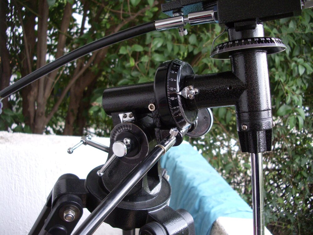

Gigi Δημοσιεύτηκε Οκτώβριος 28, 2015 Συγγραφέας Δημοσιεύτηκε Οκτώβριος 28, 2015 Ποιά στήριξη ακριβώς έχει το Mak που βρίσκεις;Σημείωσε ότι ποτέ δεν υπάρχει τηλεσκόπιο που να κάνει για όλα. Π.χ. ένα νευτώνιο 150mm είναι πολύ ανώτερο από ένα Mak 102mm σε στόχους βαθέως ουρανού.Eq 2 γραφει... Επισυναπτω και φωτο..
ecuador Δημοσιεύτηκε Οκτώβριος 28, 2015 Δημοσιεύτηκε Οκτώβριος 28, 2015 Το Bresser ξέχασέ το, τώρα το πρόσεξα. Έχει και αυτό EQ2 (αντίστοιχη), η οποία σηκώνει το Mak και Νευτώνια έως 5" περίπου, αλλά το 150mm μάλλον παραπάει, και το χειρότερο, δεν είναι κανονικό Νευτώνιο, αλλά σχεδιασμού Bird-Jones. Αυτός ο σχεδιασμός χρησιμοποιεί φθηνότερα σφαιρικά κάτοπτρα για να ρίξει το κόστος και έχει έναν διορθωτή στον εστιαστή για να διορθώνει το σφαιρικό σφάλμα. Έλα μου όμως που για να κάνει σωστή δουλειά ο διορθωτής θα έπρεπε να κοστίζει μερικές εκατοντάδες ευρώ... Οπότε τα αποφεύγουμε. Astro Blog Delta & Polar Scope Align for iOShttp://astro.ecuadors.net Violence is the last refuge of the incompetent.
Gigi Δημοσιεύτηκε Οκτώβριος 28, 2015 Συγγραφέας Δημοσιεύτηκε Οκτώβριος 28, 2015 Ωραιος ο ecuador...Οποτε o mac παιζει μπαλα μονος του!
