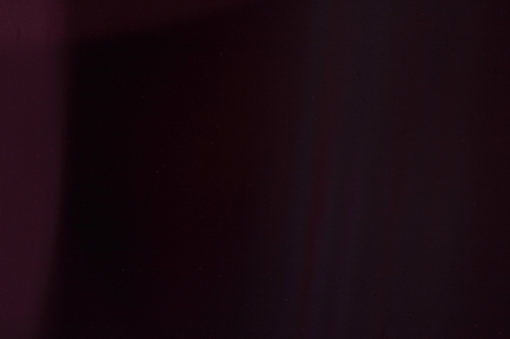

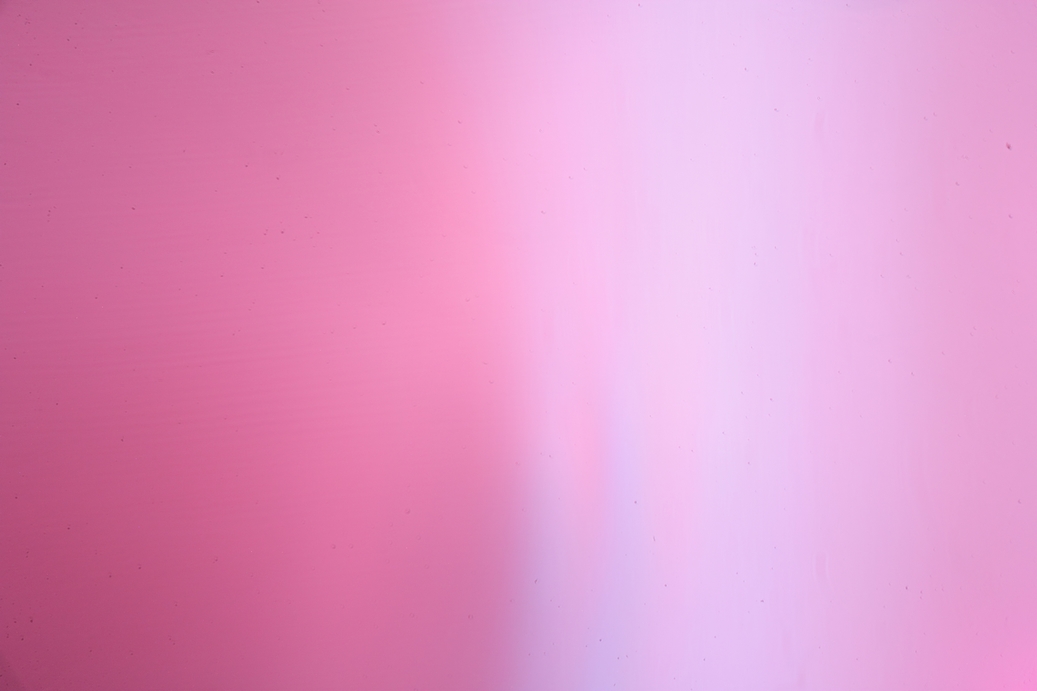

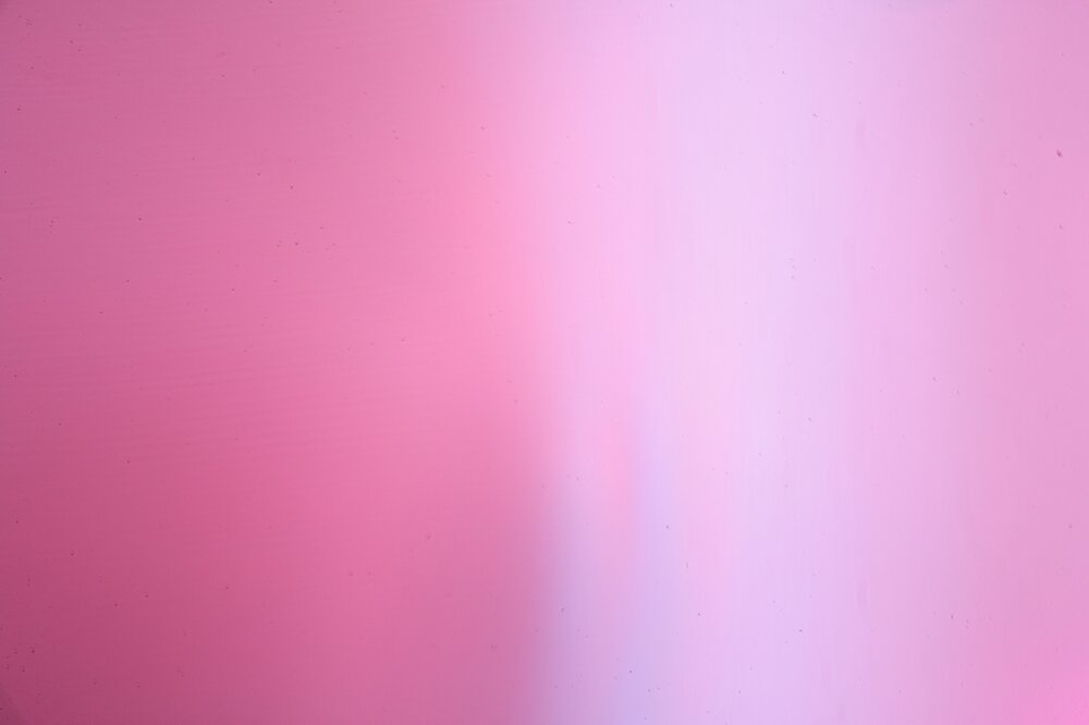

Προσπαθωντας να παρω darks κατα την διαρκεια ης ημερας στο δωματιο μου και με το τηλεσκοπιο κλειστο οπως το κανουμε την νυχτα ανακαλυψα οτι εισερχεται φως απο διαφορα σημεια του τηλεσκοπιου, κυριως απο τον πρωτευων καθρεπτη....
Επιασα λοιπον και καλυψα την πισω πλευρα με χαρτονι μαυρο και σακουλα σκουπιδιων μαυρη για να κλεισω οσο πιο πολυ μπορω αυτες τις εισροες και εβαλα μονωτικη ταινια μαυρη γυρω απο τα κατοπτρα (εξωτερικα) μπρος και πισω καθως επισης καλυψα και ολα τα αλλα πιθανα ''ανοιγματα'' του σωληνα......
Εκλεισα επισης και το ματακι της Canon με μονοτικη ταινια μαυρη, μηπως περναει και απο εκει φως..

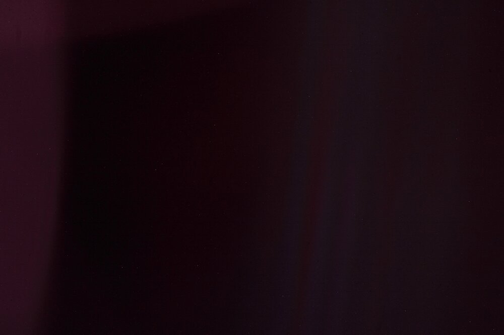

Παρ'ολα αυτα το φως ακομα περναει παιζοντας ασχημα παιχνιδια με τον φωτισμο και τα χρωματα ΦΩΤΟ Α.

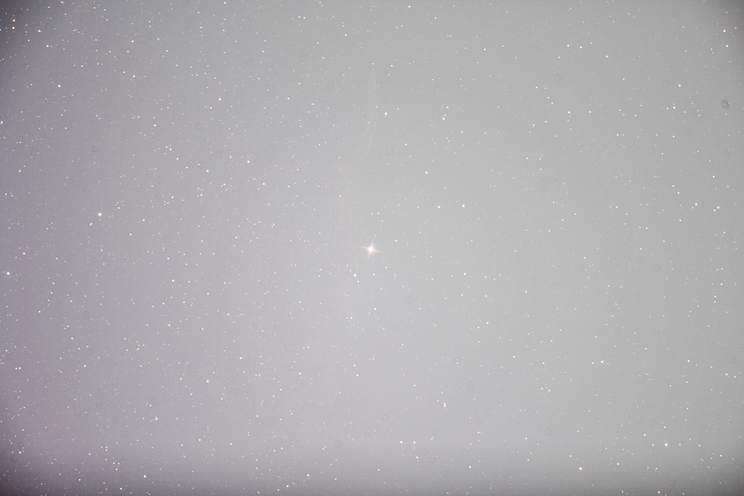

Αποφασισα λοιπον να καλυψω ολο το τηλεσκοπιο με σακουλα μαυρη και να δω το αποτελεσμα...ΦΩΤΟ Β, το φως που περασε εδω ειναι απο την μπροστινη πλευρα του τηλεσκοπιου, παρολο που ειναι κλειστο με το καπακι......
Το αποτελεσμα καλυτερεψε, εαν φανταστει κανεις οτι τα darks τα παιρνουμε νυχτα

Να εγκαταλείψεις την ιδέα και να κάνεις τις λήψεις βράδυ και σε παραπλήσια θερμοκρασία με αυτή που θα φωτογραφίσεις. Μέρα ό,τι κι αν κάνεις θα μπαίνει φως στο κάδρο σου. Μου θυμίζει η όλη προσπάθεια το σκοτεινό θάλαμο που προσπαθούσα να σκοτεινιάσω. Ό,τι κι αν έκανα κάπου θα έβρισκε να μπει λίγο φως. Τελικά για να μην έχω θέμα τύπωνα και εμφάνιζα φωτογραφίες μόνο το βράδυ :mrgreen:
Ε, ναι, τα darks τα παίρνουμε για το θερμικό θόρυβο, οπότε αν τα τραβάμε τη μέρα με μεγαλύτερη θερμοκρασία δεν κάνουν. Επίσης δεν καταλαβαίνω γιατί να προσπαθήσουμε να "σκοτεινιάσουμε" το τηλεσκόπιο, αφαιρούμε τη μηχανή, βάζουμε το καπάκι της και βγαίνει καρα-ντάρκ και μέρα μεσημέρι αν θέλουμε ;)

το προβλημα του φιλου μας δεν ειναι τα dark αλλά το ότι μπαίνει φως απο διαφορα σημεια του τηλεσκοπιου κατα την διάρκεια της φωρογραφισης και χαλαει τις φωτο του.

Ναι, το ανακαλυψα τυχαια και μου μπηκε η ιδεα οτι πρεπει να καλυφθει....
Τελος παντων καλυπτωντας ολα τα πιθανα ''κενα'' ισως να εγινε και κατι...επειδη φωτογραφιζω απο Αθηνα υπαρχει φως απο παντου που ενδεχεται να περασει στην φωτο...για αυτο και ασχοληθηκα με αυτο το θεμα...

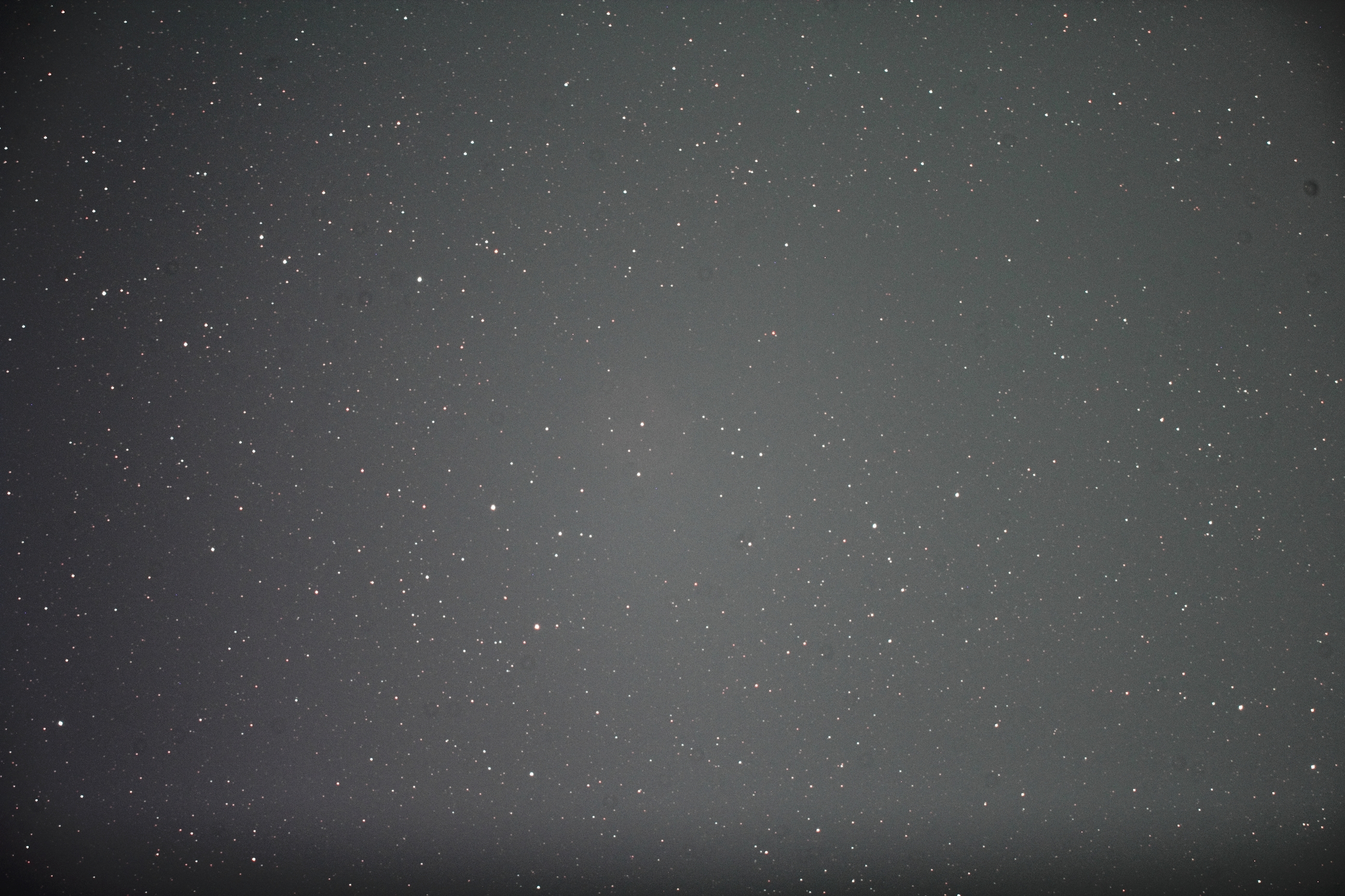

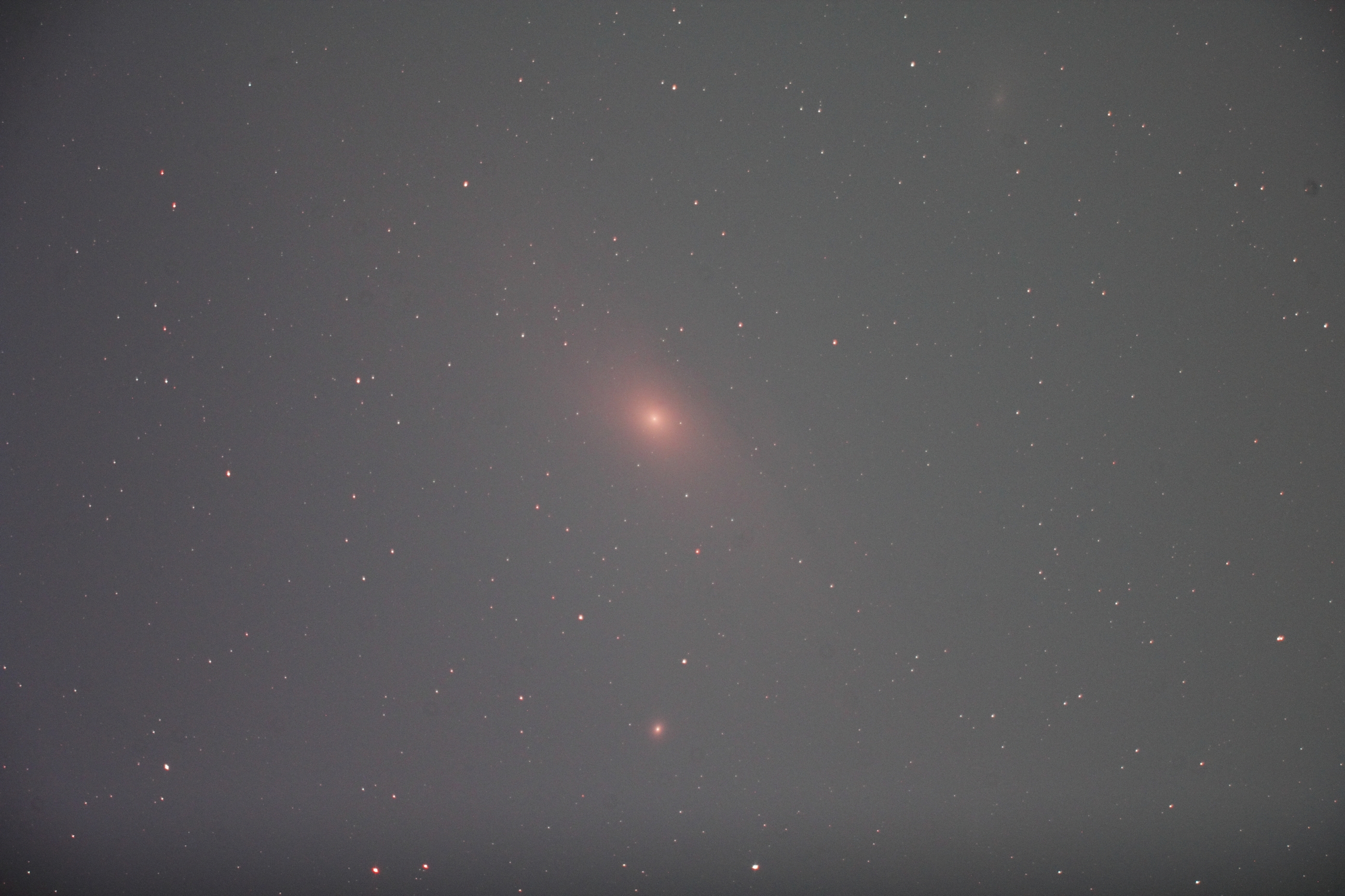

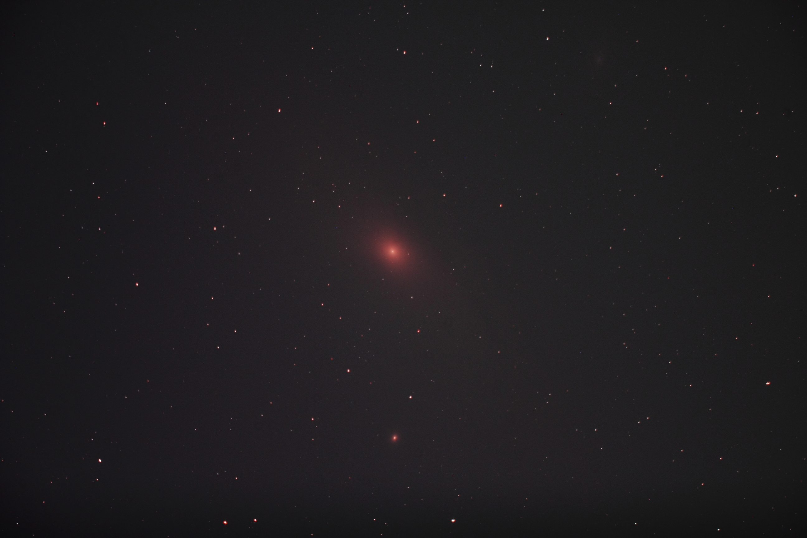

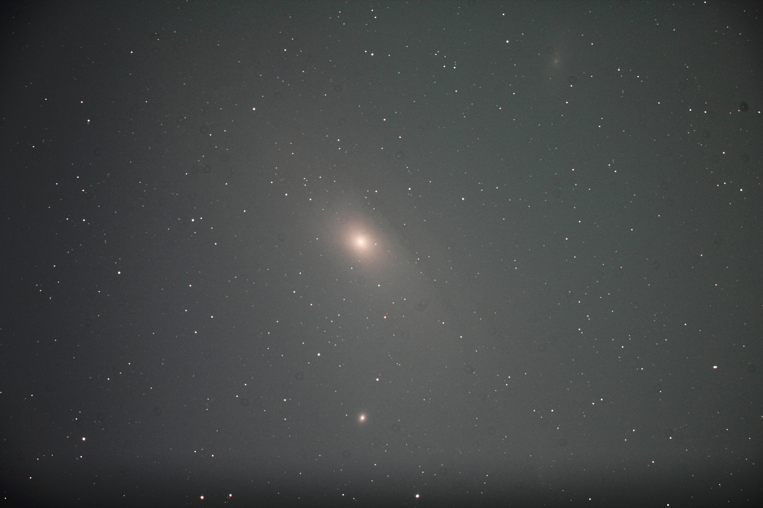

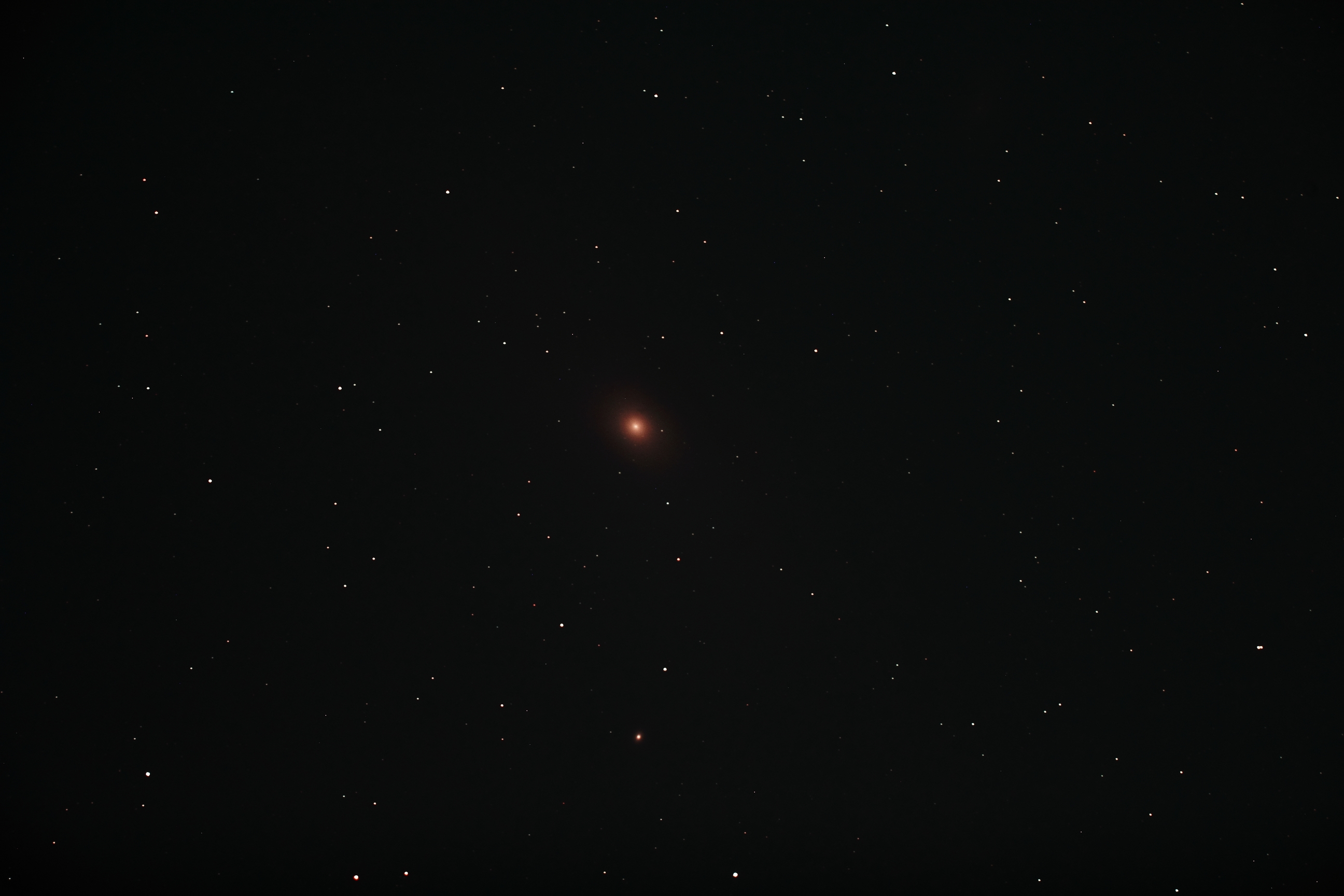

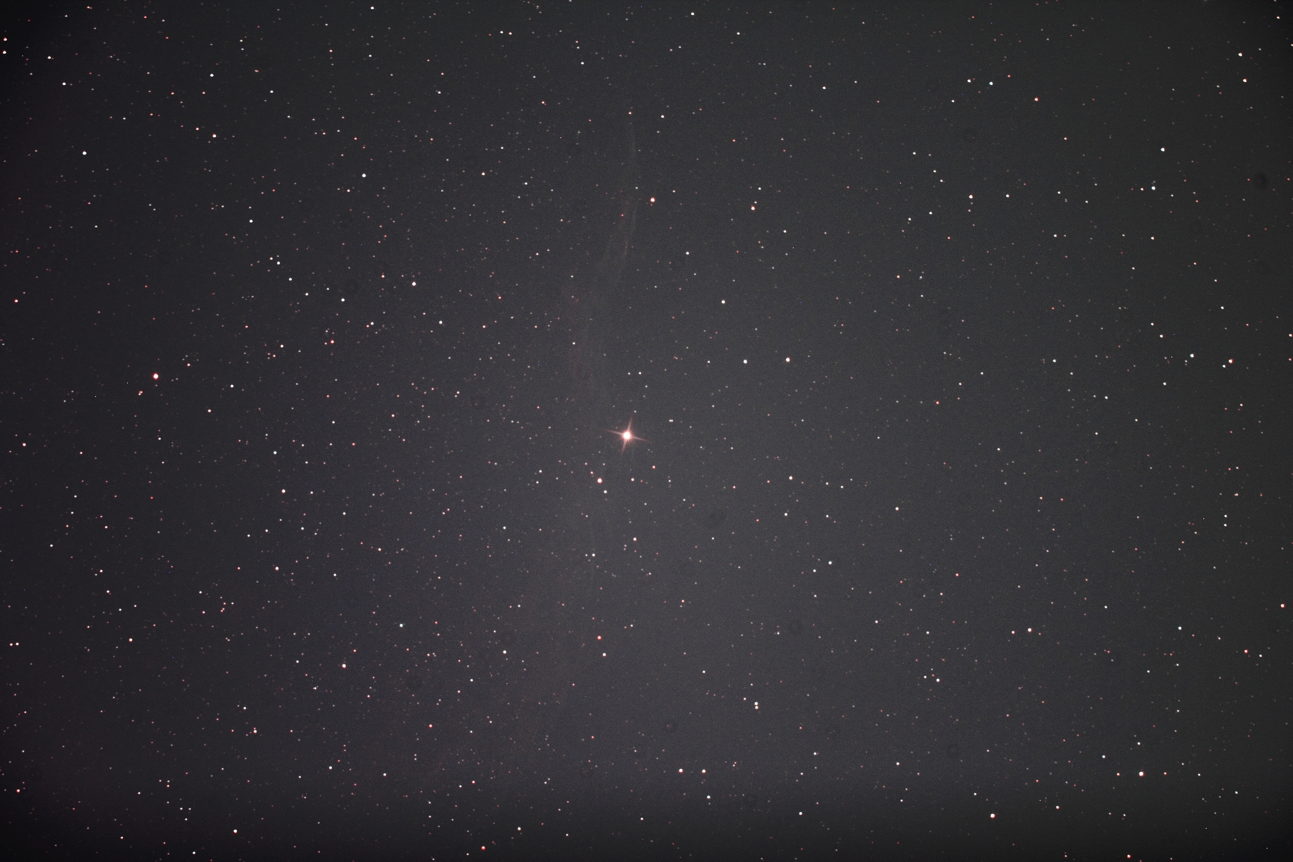

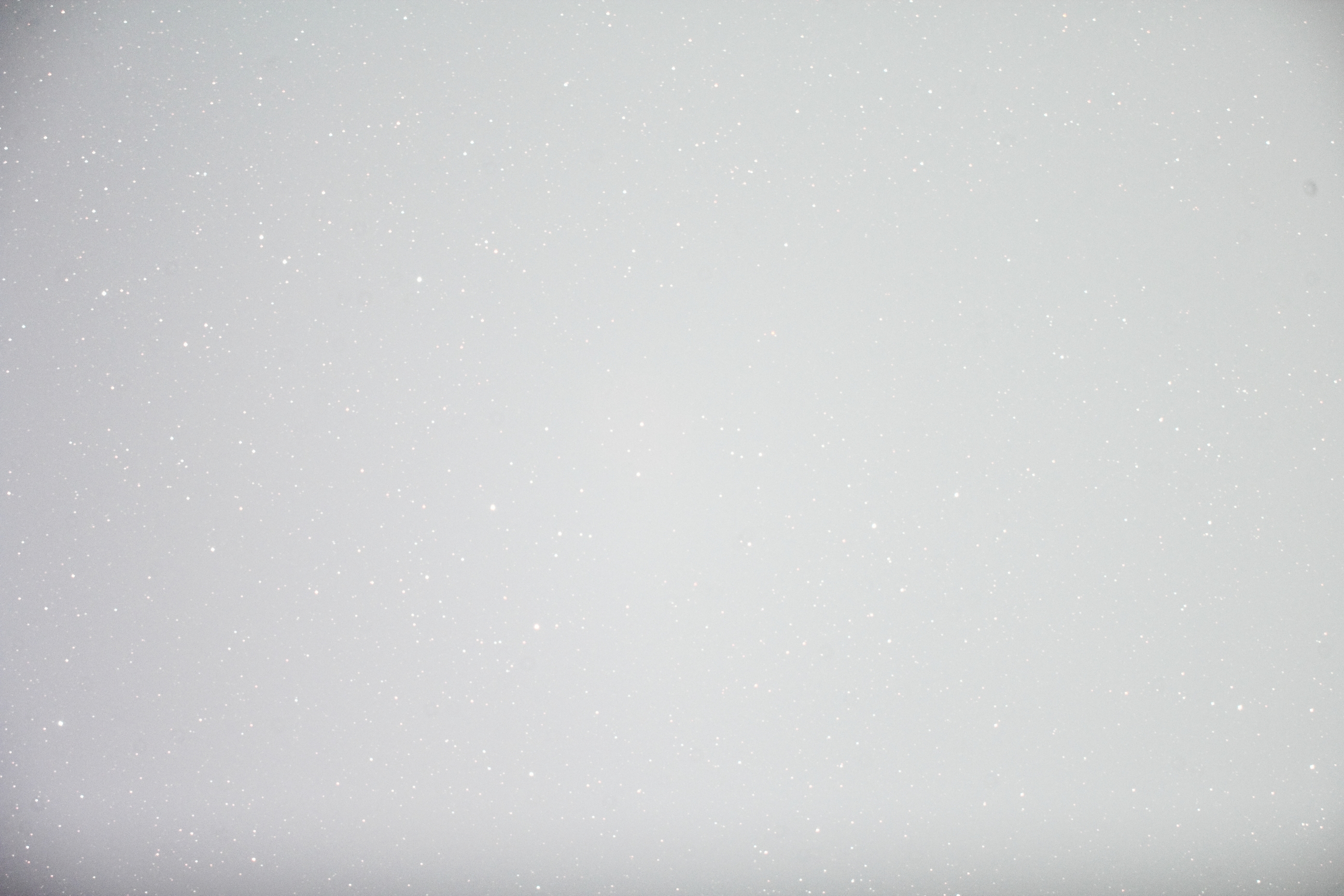

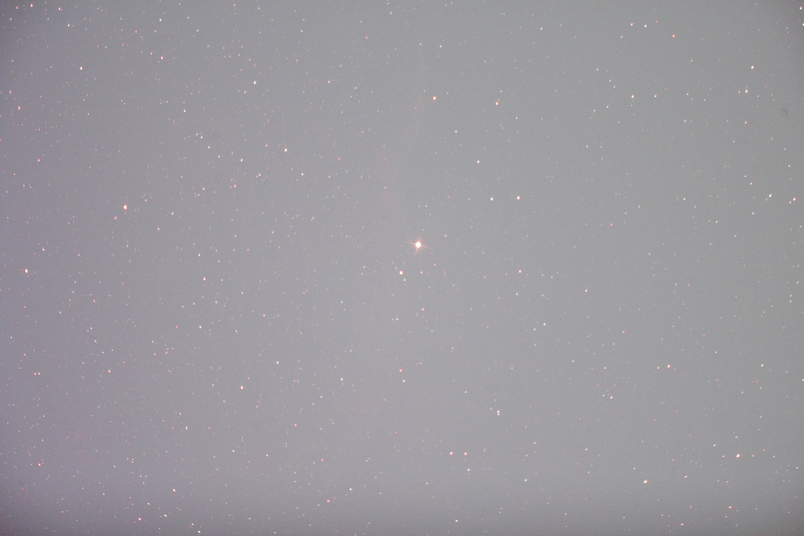

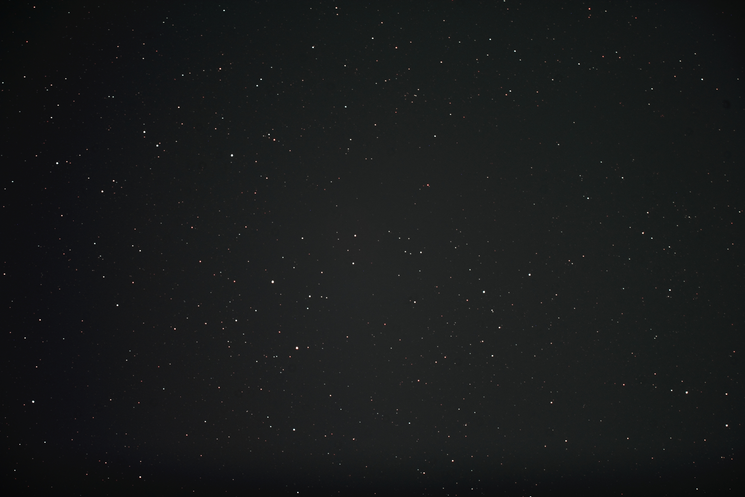

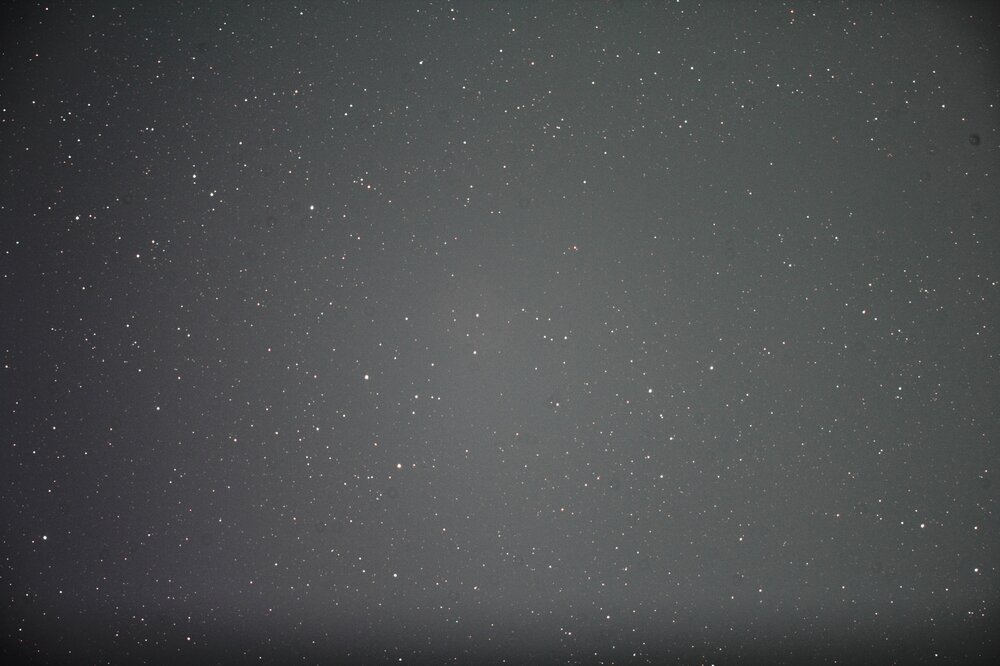

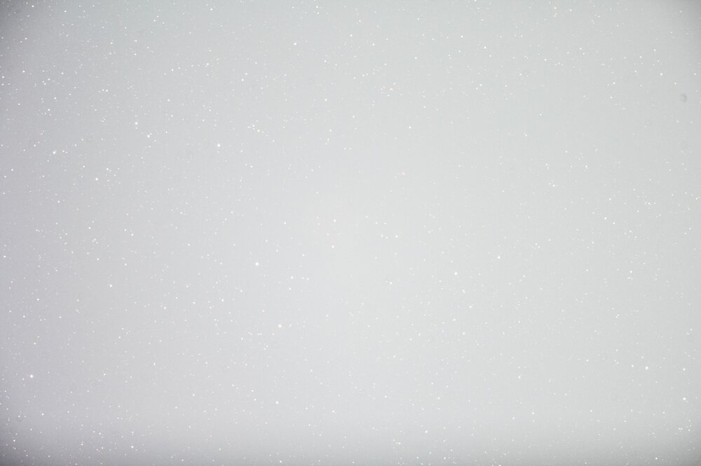

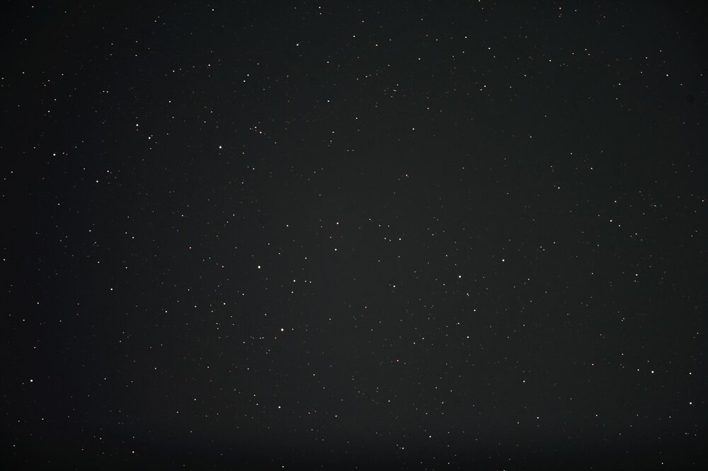

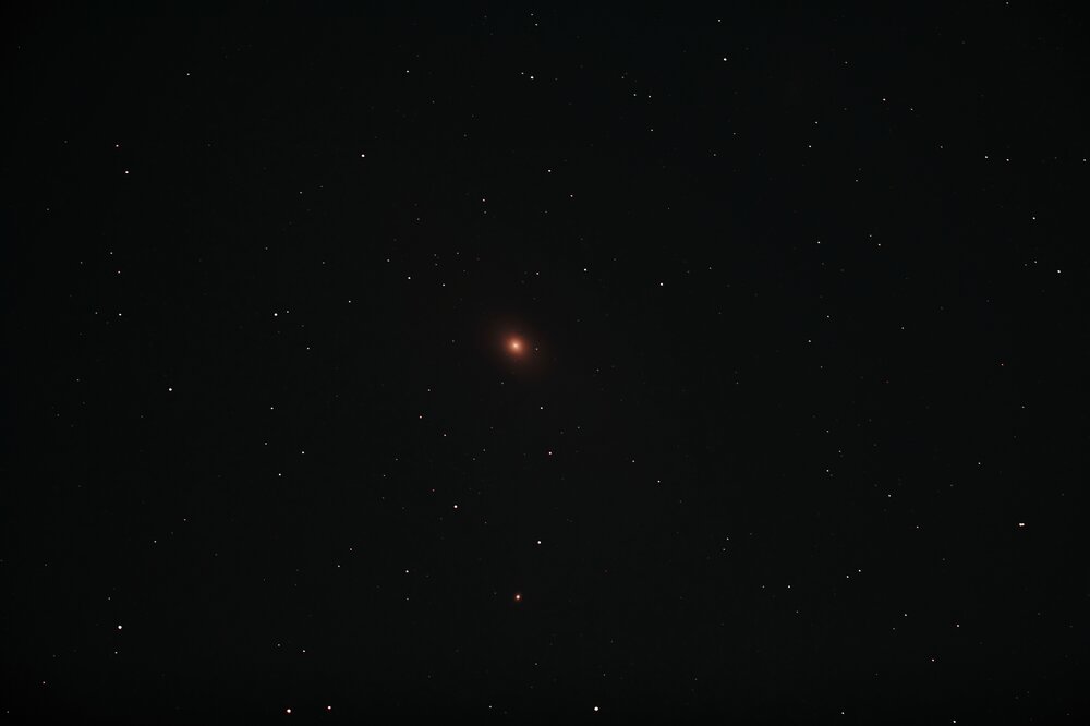

Σας παραθετω μερικα TEST FRAMES που πειραματιστικα σχετικα με χρονους και ISO....ολα με το CLS-CCD μπροστα, ετσι για να παρετε μια ιδεα....
Οι φωτο ειναι μετατροπη απο RAW σε JPEG για λογους upload στο site, χωρις επεξεργασια....
Απλα να δω τα σχολια σας εαν και εσεις αντιμετωπισατε τετοιες ληψεις..... :D

Το τηλεσκοπιο που χρησιμοποιω τωρα ειναι f/4 τι λετε εαν βαλω ενα πιο σκοτεινο τηλεσκοπιο ???επειδη εχω το SW ED80 που ειναι f/7.5 εαν θυμαμαι καλα.....
D
Καλημέρα και καλή χρονιά!
Βασικά δεν θα κερδίσεις τίποτα (εκτός από το μεγαλύτερο πεδίο), θα ανεβάσεις τους χρόνους (x3.5) μεν αλλά θα έχεις την ίδια ποσότητα δεδομένων.
Άρα τελικά μάλλον χαμένος θα είσαι, θα χρειαστείς 3.5 φορές παραπάνω χρόνο για το ίδιο αποτέλεσμα...
