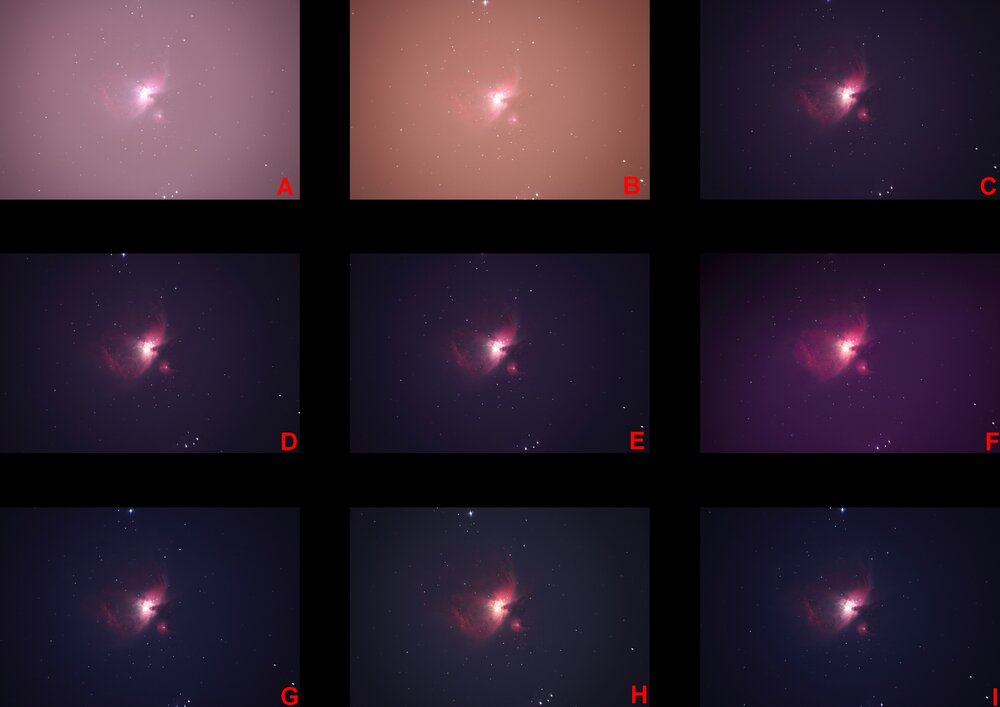

pilot Δημοσιεύτηκε Φεβρουάριος 2, 2016 Μοιραστείτε Δημοσιεύτηκε Φεβρουάριος 2, 2016 Καλησπερα , παντα ηθελα να κανω μια συγκριση των φιλτρων που εχω εως τωρα για να δω τι μπορει να μου δωσει το καθενα απο αυτα καθως επισης και σε συνδυασμους.Χθες ηταν μια πολυ καλη ευκαιρια και αποφασισα να ανεβασω τα αποτελεσματα για οποιον ενδιαφερεται !!Η περιοχη μου ειναι Π.Φαληρο-Αθηνα, με φωτορυπανση.Ο λογος που αποφασισα να κανω το τεστ σε αυτους τους χρονους και ISO, ειναι α)φωτορυπανση, και β)σκεφτηκα οτι σε μια πιο σκοτεινη φωτο οι λεπτομερειες ή αντιθεση θα φανει πιο ευκολα.. ΦΙΛΤΡΑ Baader UV/IR cut-L passBaader UHC-sAstronomik CLS-CCD clip ΕΞΟΠΛΙΣΜΟΣTelescope : Orion 8" f/4.Camera : Canon EOS 750D(T6i) LPF-1 mod (LPF-2 removed) απο εμενα...ISO : 100Exposure : 60mins ΦΩΤΟΓΡΑΦΙΕΣA-LPF-1 aloneB-LPF-1 & Baader UV/IR cut,L passC-LPF-1 & Baader UHC-sD-LPF-1 & Baader UHC-s & Baader UV/IR cut,L passE-LPF-1 & Baader UV/IR cut,L pass & Baader UHC-s (τοποθετηση αναποδα για να δω εαν θα εχει διαφορα)F-LPF-1 & Astronomik CLS-CCD clipG-LPF-1 & Astronomik CLS-CCD clip & Baader UHC-sH-LPF-1 & Astronomik CLS-CCD clip & Baader UV/IR cut,L passI-LPF-1 & Astronomik CLS-CCD clip & Baader UHC-s & Baader UV/IR cut,L pass Αυτο το οποιο παρατηρησα ειναι οτι με το συγκεκριμενο mod, ενα απλο UHC φιλτρο και ισως καλυτερης ποιοτητας απο το Baader(εαν υπαρχει) μου δινει αρκετα καλα αποτελεσματα οσο το Astronomik CLS-CCD clip που εχω..Ανεβασα τι ιδιο post και εδω, για να μαζεψουμε παραπανω πληροφοριες http://www.cloudynights.com/topic/526316-canon-mod-filter-testing/ Τα σχολια δικα σας !!! TEST Νικος Π. Σύνδεσμος για σχόλιο Κοινή χρήση σε άλλους ιστότοπους More sharing options...

pilot Δημοσιεύτηκε Φεβρουάριος 2, 2016 Συγγραφέας Μοιραστείτε Δημοσιεύτηκε Φεβρουάριος 2, 2016 Ναι, και εγω αυτο θελω..να παρουμε σχολια απο εμπειρους και απο αλλα ματια !! Τα φιλτρα που χρησιμοποιησα ειναι τα φιλτρα ενος πρωταρη!!...ολοι με αυτα ξεκιναμε, αρα, πριν επενδυσουμε σε αλλα, να βλεπουμε τι γινετε...Βεβαια απο περιοχη σε περιοχη και με διαφορετικες συνθηκες το αποτελεσμα αλλαζει...αλλα τουλαχιστον να εχουμε μια εικονα..Επισης να ξερουμε γιατι ενα φιλτρο εχει 135ευρω και ενα αλλο παρομοιο εχει 300ευρω !!!!!!!! Μακαρι και αλλοι να ανεβασουν τα αποτελεσματα τους για να κανουμε συγκρισεις !!! Νικος Π. Σύνδεσμος για σχόλιο Κοινή χρήση σε άλλους ιστότοπους More sharing options...
Δημητρης .Δ Δημοσιεύτηκε Φεβρουάριος 2, 2016 Μοιραστείτε Δημοσιεύτηκε Φεβρουάριος 2, 2016 Ωραία ή δοκιμή σου.Από ότι βλέπεις με ότι φίλτρο και να βάλεις τοIR-UV δεν υπάρχει διάφορα διότι ήδη τα στενού εύρους φίλτρα κόβουνΤην περιοχή εκείνη. 73 SV1EIHΔεληγεωργόπουλος Δημήτριοςwww.edsro.eusw1eih@yahoo.grGSO 6\" RC-CCD67 FRATIK 16 HRASI 120 mc ccdNIKON D-7000CANON EOS 500D(mod)HEQ5 SKYSCAN PRO GOTO Σύνδεσμος για σχόλιο Κοινή χρήση σε άλλους ιστότοπους More sharing options...
pilot Δημοσιεύτηκε Φεβρουάριος 2, 2016 Συγγραφέας Μοιραστείτε Δημοσιεύτηκε Φεβρουάριος 2, 2016 Δημητρη σε ευχαρστω που εβαλες το σχολιο σου ! Συμφωνω για το UV/IR cut...το φιλτρο που μενει πανω στην καμερα (LPF-1) ειναι αρκετο. Το μονο που χρειαζεται κανεις μετα, ειναι φιλτρα για να τονιζει τα χρωματα ενος νεφελωματος ή λεπτομερεια σε γαλαξιες(το θετω απλα). Σκεφτομαι να επενδυσω σε ενα ποιοτικο UHC..γιατι δυστηχως δεν μπορω να παω οικονομικα, τωρα, σε τροχους και φιλτρα, που ετσι κι αλλιως με την Canon δεν νομιζω οτι ειναι απαραιτητα.. Νικος. Νικος Π. Σύνδεσμος για σχόλιο Κοινή χρήση σε άλλους ιστότοπους More sharing options...
ecuador Δημοσιεύτηκε Φεβρουάριος 2, 2016 Μοιραστείτε Δημοσιεύτηκε Φεβρουάριος 2, 2016 Αυτά τα τεστάκια είναι ωραία. Έχω αφήσει ένα στη μέση με το δικό μου σετ φίλτρων από πέρσι...Δυο ερωτήσεις: έχεις σίγουρα εμφανίσει με τον ίδιο τρόπο τις φωτογραφίες (π.χ. white balance) και χωρίς να πειράξεις το ιστόγραμμα ώστε να είναι "δίκαιη" η σύγκριση; Το ρωτάω γιατί σύμφωνα με τις φωτογραφίες στη Β έχει περάσει περισσότερο φως από την Α (ιδίως κόκκινο), ενώ έχεις προσθέσει επιπλέον φίλτρο.Επίσης στην F φαίνεται έντονο βινιετάρισμα, το προκαλεί το clip φίλτρο ή υπήρχε και κάτι άλλο π.χ. 1.25" t-adaptor; Μάλιστα δε φαίνεται ακριβώς κεντραρισμένο το βινιετάρισμα, είναι crop ή το πλήρες κάδρο; Astro Blog Delta & Polar Scope Align for iOShttp://astro.ecuadors.net Violence is the last refuge of the incompetent. Σύνδεσμος για σχόλιο Κοινή χρήση σε άλλους ιστότοπους More sharing options...
pilot Δημοσιεύτηκε Φεβρουάριος 2, 2016 Συγγραφέας Μοιραστείτε Δημοσιεύτηκε Φεβρουάριος 2, 2016 Ναι, τα settings ειναι ακριβως τα ιδια σε ολες τις φωτο(εννοειται οτι δεν εχει γινει επεξεργασια)....αλλιως δεν θα ηταν σωστο τεστ. Το vignetting εγινε γιατι τα φιλτρα οπως σωστα μαντεψες ειναι 1.25 Νικος. Νικος Π. Σύνδεσμος για σχόλιο Κοινή χρήση σε άλλους ιστότοπους More sharing options...
