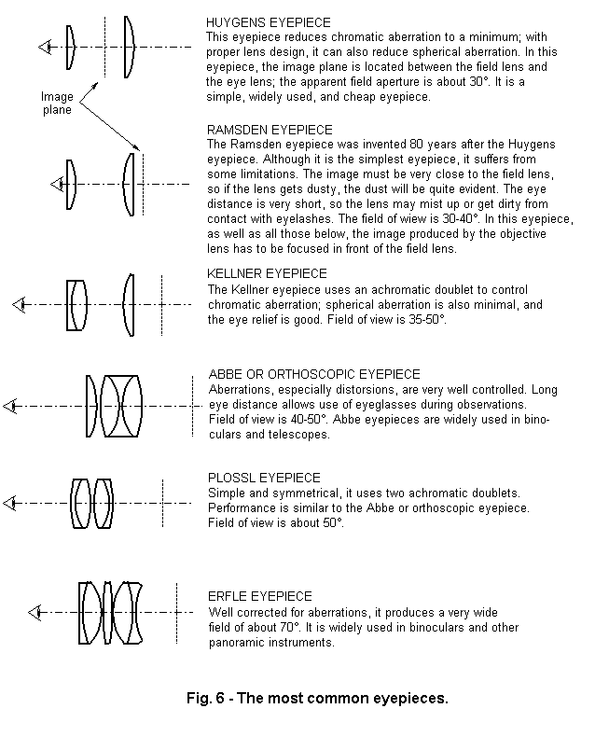

giorgos83 Δημοσιεύτηκε Φεβρουάριος 29, 2016 Δημοσιεύτηκε Φεβρουάριος 29, 2016 Kellner,Plossl,Super Plossl,ορθοσκοπικοι κλπ κλπ κλπ.Θα μπορούσαν οι πιο έμπειροι του χώρου και του φόρουμ να φτιάξουν μια λίστα έστω και εν συντομία με τους πιο διαδεδομένους τύπους φακών αλλα και την ενδεδειγμένη χρήση τους,έτσι να τα έχουμε κάπως μαζεμένα εμείς οι υπόλοιποι αλλα και ως ένα ποστ αναφοράς για όποιον αναζητά πληροφορίες;Ευχαριστώ Στη νεα ταξη πραγματων,τα πραγματα ειμαστε εμεις...

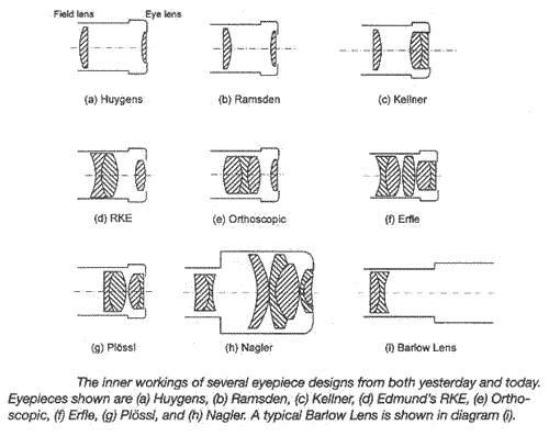

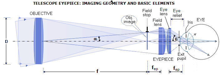

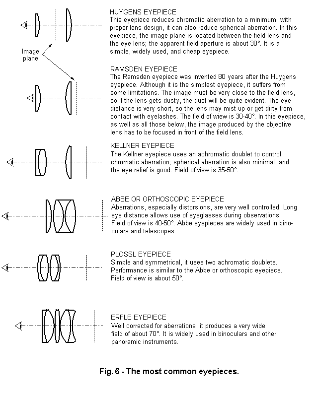

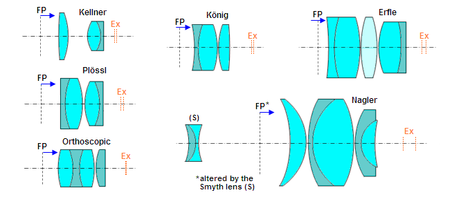

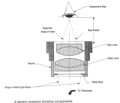

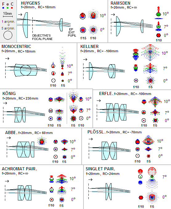

Makis Δημοσιεύτηκε Μάρτιος 3, 2016 Δημοσιεύτηκε Μάρτιος 3, 2016 Πριν την αγορά ενός προσοφθάλμιου φακού, αξίζει να δώσουμε ιδιαίτερη προσοχή σε άλλουςπαράγοντες όπως το Eye Relief ή η εστιακή του απόσταση. Μετά έρχονται οι εκάστοτε τύπου. Επίσης,πρέπει να γνωρίζουμε και την μεγέθυνση που δίνει και αν οι μεγεθύνσεις "ανταποκρίνονται" στοτηλεσκόπιο. Ενδεικτικά, έχουμε τις εξής παραμέτρους: Εστιακή Απόσταση.Η διάμετρος του προσοφθάλμιου από την μια άκρη στην άλλη σε χιλιοστά. Οι μεγάλες εστιακέςαποστάσεις, δίνουν χαμηλή μεγέθυνση και αντιστοίχως οι μικρές εστιακές αποστάσεις, δίνουνυψηλή μεγέθυνση. Ως γνωστόν, η μεγέθυνση προκύπτει από τη διαίρεση της εστιακής απόστασηςτου τηλεσκοπίου (κατοπτρικού η διοπτρικού) με την αντίστοιχη εστιακή απόσταση τουπροσοφθάλμιου. Η μέγιστη μεγέθυνση, προκύπτει από τον διπλασιασμό του πρωτεύοντος κατόπτρου(σε ένα κατοπτρικό τηλεσκόπιο) ή τον διπλασιασμό του αντικειμενικού φακού (σε ένα διοπτρικότηλεσκόπιο). Ομοίως, η χαμηλότερη μεγέθυνση, προκύπτει από έναν λόγο, ο οποίος είναι γνωστόςως <Εστιακός Λόγος>. Πιο αναλυτικά, ο Εστιακός Λόγος προκύπτει από τη διαίρεση της εστιακήςαπόστασης του τηλεσκοπίου με την διάμετρο του πρωτεύοντος κατόπτρου ή του αντικειμενικούφακού. Τα παραπάνω, οδηγούν τον χρήστη στην επιλογή σωστής εστιακής απόστασης. Eye Relief.Η απόσταση που πρέπει να έχει το μάτι από το προσοφθάλμιο. Όπως και το προηγούμενο, έτσι καιαυτό μετριέται σε χιλιοστά. Όσο πιο μεγάλο είναι, τόσο καλύτερη γίνεται η παρατήρηση ενώ όσομικρότερο είναι, τόσο δυσχεραίνεται η παρατήρηση και ο παρατηρητής πρέπει να έχει το μάτι του"κολλημένο" στο προσοφθάλμιο. Παρόλα αυτά, αν το Eye Relief είναι μεγαλύτερο από το κανονικό,τότε είναι δύσκολο για το μάτι να τοποθετηθεί στη σωστή απόσταση από το προσοφθάλμιο. Οπτικό Πεδίο.Η ποσότητα του ουρανού που φαίνεται μέσα από το προσοφθάλμιο. Εξαρτάται από την σχεδίασητου εκάστοτε προσοφθάλμιου. Η εύρεση το είναι η διαίρεση του φαινόμενου πεδίου τουπροσοφθάλμιου με την μεγέθυνση που παρέχει. Διάμετρος Προσοφθάλμιου.Στην αγορά υπάρχουν 3 βασικές διάμετροι προσοφθάλμιων, εκ των οποίων οι 2 είναι οιβασικότερες. -> 0.965 Ίντσες (24.5mm): Είναι η μικρότερη διάμετρος προσοφθάλμιου και συναντάται κυρίως σεμαγαζιά που πουλάνε τηλεσκόπια "οικογενειακού τύπου". Τα προσοφθάλμια αυτά, δεν είναικαλής ποιότητας και δίνουν από μέτρια έως κακά είδωλα που δυσκολεύουν ακόμα και τονεντοπισμό της Σελήνης!!! -> 1.30 ίντσες (31.75 mm): Με διαφορά, η πιο συνηθισμένη διάμετρος προσοφθάλμιου. Σε αυτήν,εφαρμόζουν πολλά προσοφθάλμια διαφόρων εστιακών αποστάσεων και φαινόμενων οπτικώνπεδίων. -> 2 ίντσες (50.8 mm): Η μεγαλύτερη διάμετρος σε ένα προσοφθάλμιο. Σε αυτήν, εφαρμόζουνκυρίως προσοφθάλμια μεγάλης εστιακής απόστασης (μεγαλύτερη από 30 mm). Επίσης, δίνουνμεγάλο πεδίο και προσφέρεται για παρατήρηση εκτεταμένων αντικειμένων. Αν τη τηλεσκόπιο έχειυποδοχή 1.25 ιντσών, είναι προαιρετική η αγορά ενός προσοφθάλμιου 2 ιντσών μαζί με τοναντίστοιχο αντάπτορα. Αυτή ήταν μια "πρώτη γεύση" όσον αφορά τις βασικές παραμέτρους για την απόκτηση ενόςπροσοφθάλμιο. Παρακάτω, ακολουθούν μερικές κατηγορίες προσοφθάλμιων, καλές καιυποδεέστερες. Huygens.Ο πρώτος τύπος προσοφθάλμιου. Αποτελείται από 2 οπτικά στοιχεία τα οποία διαχωρίζονται με ένακενό αέρος. Κατασκευάστηκε από τον Chrisitian Hyugens στα τέλη του 1660. Δεν αποτελείαξιόλογη μάρκα λόγω του μικρού του φαινόμενου οπτικού πεδίου, που είναι περίπου 50 μοίρες. Ramsden.Όπως και ο προηγούμενος τύπος, έτσι και αυτός αποτελείται από επίσης 2 οπτικά στοιχεία, ταοποία είναι τοποθετημένα αντικριστά. Επίσης, είναι φτιαγμένα από το ίδιο γυαλί και έχουνπαρόμοιες επιστρώσεις με τον προηγούμενο τύπο. Ούτε αυτός ο τύπος είναι αξιόλογος λόγω τουμικρού του πεδίου. Κατασκευάστηκε από τον Jesse Ramsden το 1782. Παρόμοιες μάρκεςείναι τα Kellner, Monocentric, Erfle, Konig & RKE. Orthoscopic.Αποτελείται από 4 οπτικά στοιχεία και έχουν φαινόμενο οπτικό πεδίο 40-45 μοίρες.Κατασκευάστηκαν από τον Ernst Abbe το 1880. Έχουν πολύ καλό Eye Relief και η ποιότηταεικόνας τους είναι επίσης πολύ καλή. Προσφέρεται για παρατήρηση της Σελήνης και τωνπλανητών. Plossl.Κατασκευάστηκαν από τον George Plossl το 1860. Αποτελούνται από 4 οπτικά στοιχεία, τα οποίαείναι τοποθετημένα σε 2 ομάδες των 2. Αυτή η ιδιαιτερότητα του έδωσε το ψευδώνυμο"συμμετρικό προσοφθάλμιο". Με φαινόμενο οπτικό πεδίο μεγαλύτερο των 50 μοιρών, είναι καλάτόσο για παρατήρηση πλανητών όσο και για παρατήρηση του βαθέως ουρανού. Nagler.Κατασκευάστηκαν από τον Albert (Al) Nagler το 1979. Έχουν φαινόμενο οπτικό πεδίομεγαλύτερο από 80 μοίρες και δεν παρουσιάζουν σφάλματα αστιγματισμού ή παραμόρφωσηςειδώλου. Η εταιρεία που τα κατασκευάζει λέγεται και εκτός αυτού, έχειλανσάρει και άλλες μάρκες όπως Ethos, Delos, κλπ. Περισσότερες πληροφορίες:https://en.wikipedia.org/wiki/Eyepiece https://el.wikipedia.org/wiki/%CE%A0%CF%81%CE%BF%CF%83%CE%BF%CF%86%CE%B8%CE%AC%CE%BB%CE%BC%CE%B9%CE%BF%CF%82_%CF%86%CE%B1%CE%BA%CF%8C%CF%82 Καλές Παρατηρήσεις & Καθαρούς Ουρανούς! Μάκης ΛυκόπουλοςΜέλος Ελληνικής Αστρονομικής Ένωσης (ΕΑΕ)Μέλος Συλλόγου Ερασιτεχνικής Αστρονομίας Βοιωτίας (ΣΕΑΒ)
saxlina Δημοσιεύτηκε Μάρτιος 3, 2016 Δημοσιεύτηκε Μάρτιος 3, 2016 Τέλειο φίλε!με έσωσες από πολύ ψάξιμο, πολύ συμαζεμενο και περιεκτικό... Άρα για ένα dob 8" 1. οι Nagler είναι οι καλύτεροι και στη συνέχεια Plossl και orthoscopic, 2. ενώ αν θέλω για 32mm πρέπει να είναι 2"? ''''''''''''''''''''''''''''''''Τα πάντα εν σοφία Εποιησε'''''''''''''''''''''''''''''''' S ταύρος Α μανατιδης του Χ αραλαμπου
jimkopa Δημοσιεύτηκε Μάρτιος 3, 2016 Δημοσιεύτηκε Μάρτιος 3, 2016 1. οι Nagler είναι οι καλύτεροι και στη συνέχεια Plossl και orthoscopic, 2. ενώ αν θέλω για 32mm πρέπει να είναι 2"? αν θες 100 μοιρες top 21 mm kai 2" τα καλυτερα ειναι παντα ακριβοτερα αντε τωρα να δωσεις 500 € για ενα φακο «Μην βαδίζεις απαλά μέσα σε αυτήν την καλή νύχτα – Εξοργίσου, εξοργίσου ενάντια στον θάνατο του φωτός».Do Not Go Gentle Into That Good NightDylan Thomas (1914-1953)
ecuador Δημοσιεύτηκε Μάρτιος 3, 2016 Δημοσιεύτηκε Μάρτιος 3, 2016 Τέλειο φίλε!με έσωσες από πολύ ψάξιμο, πολύ συμαζεμενο και περιεκτικό... Άρα για ένα dob 8" 1. οι Nagler είναι οι καλύτεροι και στη συνέχεια Plossl και orthoscopic, 2. ενώ αν θέλω για 32mm πρέπει να είναι 2"? Υπάρχουν ένα σωρό ωραιότατοι φακοί ανάμεσα στους Nagler και τους Plossl, που είναι συνήθως και οι καλύτεροι από άποψη απόδοσης/τιμής. Astro Blog Delta & Polar Scope Align for iOShttp://astro.ecuadors.net Violence is the last refuge of the incompetent.
Makis Δημοσιεύτηκε Μάρτιος 3, 2016 Δημοσιεύτηκε Μάρτιος 3, 2016 2. Ενώ αν θέλω για 32mm πρέπει να είναι 2"? Αρχικά, σ'ευχαριστώ για το θετικό σου σχόλιο όπως και του φίλου jimkopa.Ανάλογα με την σχεδίαση του, το προσοφθάλμιο μπορεί να βγει είτε σε 1.25 ίντσες είτε σε 2ίντσες. Προσοφθάλμια 2 ιντσών βγάζει μόνο η Tele-Vue όπως θα δεις στουςπαρακάτω συνδέσμους. Προσοφθάλμια >25 mm/1.25 ίντσεςhttp://www.planitario.gr/catalog-eshop/telescope-accessories/eyepieces/sp-super-plossl-32mm-o-31-8mm.html http://www.planitario.gr/catalog-eshop/telescope-accessories/eyepieces/sp-super-plossl-40mm-o-31-8mm.html Προσοφθάλμια >25mm/2 ιντσώνhttp://www.planitario.gr/catalog-eshop/telescope-accessories/eyepieces/nagler-26mm-typou-5-o-50-8mm.html http://www.planitario.gr/catalog-eshop/telescope-accessories/eyepieces/nagler-31mm-typou-5-o-50-8mm.html http://www.planitario.gr/catalog-eshop/telescope-accessories/eyepieces/nagler-31mm-typou-5-o-50-8mm.html Καλές Παρατηρήσεις & Καθαρούς Ουρανούς! Μάκης ΛυκόπουλοςΜέλος Ελληνικής Αστρονομικής Ένωσης (ΕΑΕ)Μέλος Συλλόγου Ερασιτεχνικής Αστρονομίας Βοιωτίας (ΣΕΑΒ)
ecuador Δημοσιεύτηκε Μάρτιος 3, 2016 Δημοσιεύτηκε Μάρτιος 3, 2016 Προσοφθάλμια 2 ιντσών βγάζει μόνο η Tele-Vue όπως θα δεις στουςπαρακάτω συνδέσμους. Δεν κατάλαβα τί εννοείς με αυτό. Προσοφθάλμια 2 ιντσών βγάζουν ένα σωρό εταιρείες, το πλανητάριο έχει περιορισμένη επιλογή, οπότε έχει μόνο Skywatcher, Vixen και TeleVue στις 2" (εκτός από Baader που είναι 2" & 1.25"), αλλά εκτός από αυτά υπάρχουν ένα σωρό άλλα... Astro Blog Delta & Polar Scope Align for iOShttp://astro.ecuadors.net Violence is the last refuge of the incompetent.

kkokkolis Δημοσιεύτηκε Μάρτιος 4, 2016 Δημοσιεύτηκε Μάρτιος 4, 2016 Το οπτικό πεδίο κάθε οφθαλμού είναι 150-170 μοίρες. Ωστόσο μόνο οι κεντρικές 17 μοίρες αφορούν την έγχρωμη κεντρική όραση υψηλής ανάλυσης σε φωτοψία. Κατά την αστρονομική παρατήρηση αξιοποιούμε και την περιφερική όραση που είναι αποτελεσματική και σε σκοτοψία αλλά είναι περισσότερο ευαίσθητη στην κίνηση και χαμηλότερης ανάλυσης. Από την προσωπική μου εμπειρία στην αστρονομική παρατήρηση αντιλαμβάνομαι πως υπάρχει μια μεταβατική περιοχή γύρω από την ωχρά η οποίο μπορεί να τροφοδοτήσει την αντίληψη με στατικές σκοτοπτικές εικόνες υψηλής ανάλυσης. Σε εμένα αυτή η περιοχή εκτείνεται περί τις 30-40 μοίρες και περιλαμβάνει την οπτική θηλή (άρα και ένα σκότωμα) καθώς λόγω χρήσης φακών μεγάλης διαμέτρου κλίνω την κεφαλή έτσι ώστε το είδωλο να προβάλλεται στην ρινική περιοχή του οπτικού πεδίου. Πέραν αυτής της ζώνης η πυκνότητα των ραβδίων είναι χαμηλή, των κωνίων πρακτικά μηδενική και οι γεωμετρικές παραμορφώσεις του αμφιβληστροειδή και του φακού, που τη νύκτα λειτουργούν σαν μια καταδιοπτρική κάμερα f/3, είναι μεγάλες. Άρα το χρήσιμο πεδίο μου είναι περίπου 40 μοίρες (το δικό σας ενδέχεται να διαφέρει προς το ευνοϊκότερο ή δυσμενέστερο). Όταν παρατηρώ μέσα από έναν ορθοσκοπικό αξιοποιώ όλο το χρήσιμο οπτικό μου πεδίο μονομιάς. Στους Plossl έχω και 5 μοίρες περιθώριο εκατέρωθεν, στους Radian 10.Στους Erfle και τους SWA θα πρέπει να σαρώσω το οπτικό πεδίο του φακού για να το αξιοποιήσω πλήρως. Όταν όμως έχουν μεγάλο eye relief, όπως οι XWA, Delos, Hyperion κλπ, επειδή το μάτι μου βρίσκεται μακρύτερα, μπορώ να ταυτίσω όλο το πεδίο του φακού με το δικό μου χρήσιμο πεδίο. Αυτό το φαινόμενο κάνει τους φακούς αυτούς ιδιαίτερα άνετους, ευχάριστους και δημοφιλείς. Σε οριακό επίπεδο το ίδιο συμβαίνει με τους λίγους φακούς 82 μοιρών με μεγάλο eye relief, τους Nagler T4 και τον Docter 12.5. Κοντά σε αυτούς και οι Morpheus. Με τους απλούς Nagler και όλους τους μεγαλύτερου πεδίου φακούς, 100-120 μοιρών, θα πρέπει να σαρώνει το μάτι το οπτικό πεδίο του φακού ώστε να δει τα άκρα (το fieldstop). Ένα φαινόμενο με επιπτώσεις θετικές (αίσθηση ευρυχωρίας, αντίληψη περιφερικής όρασης που κάνει την παρατήρηση πιο φυσική και βεβαίως μελέτη εκτεταμένων αντικειμένων σε υψηλή μεγέθυνση, φαινόμενο που ο Al Nagler ονομάζει Wow Factor) αλλά και αρνητικές (κόπωση οφθαλμοκινητικών μυών, κόστος). Βλέπεις το fieldstop αλλά θα πρέπει να πας άκρη άκρη. Όσο δεν το βλέπεις (βρίσκεται σε σημείο χαμηλής ανάλυσης του οπτικού σου πεδίου) έχεις την αίσθηση του αχανούς. Φυσικά στους Ethos μπορείς να απομακρυνθείς περίπου 1 εκατοστό (αν φοράς γυαλιά θα το κάνεις αναγκαστικά) και τότε θα βλέπεις 60-70 μοίρες μονομιάς, περίπου όπως με τους φακούς SWA. Έχεις ακριβοπληρωμένες επιλογές. Οὖτιν με κικλήσκουσι My Optics
aiolos Δημοσιεύτηκε Μάρτιος 8, 2016 Δημοσιεύτηκε Μάρτιος 8, 2016 ...Όταν όμως έχουν μεγάλο eye relief, όπως οι XWA, Delos, Hyperion κλπ, επειδή το μάτι μου βρίσκεται μακρύτερα, μπορώ να ταυτίσω όλο το πεδίο του φακού με το δικό μου χρήσιμο πεδίο. Αυτό το φαινόμενο κάνει τους φακούς αυτούς ιδιαίτερα άνετους, ευχάριστους και δημοφιλείς. ... Οι συγκεκριμένοι φακοί με μεγάλο eye relief εμένα προσωπικά με κουράζουν. Δεν με αφήνουν να έρθω πολύ κοντα στον φακό αφού όλα μαυρίζουν και δεν βλέπω τίποτα. Θα πρέπει να είμαι σε απόσταση από τον φακό και να κρατάω το κεφαλι μου πολύ σταθερά ώστε να μπορέσω να παρατηρήσω. Ενώ όταν ακουμπάω σχεδόν τον φακό συγκεντρώνομαι και παρακολουθώ πιο άνετα. Τι να πω μονο εγώ έχω αυτό το θέμα; Θεόδωρος Σπανός
