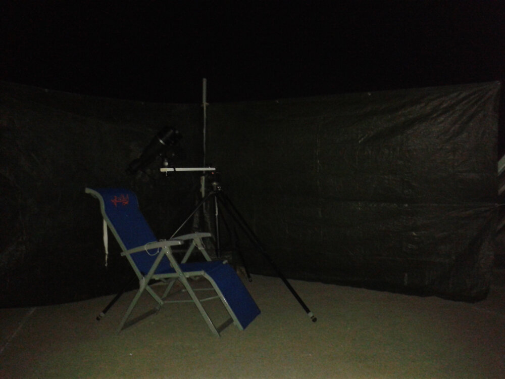

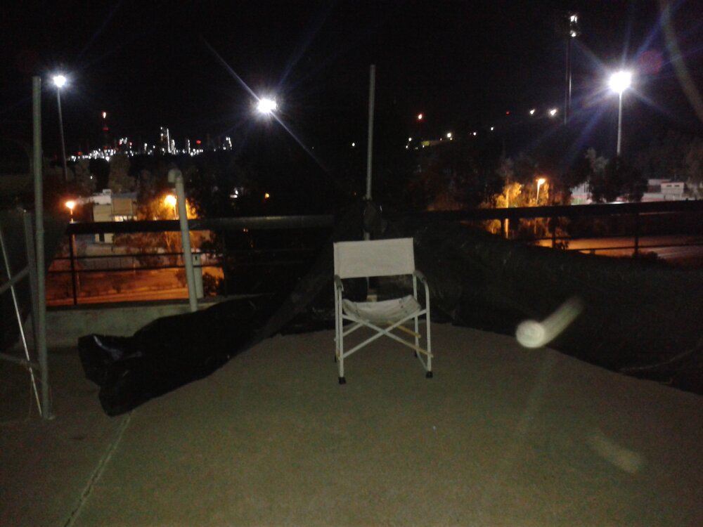

sevax Δημοσιεύτηκε Μάρτιος 1, 2016 Δημοσιεύτηκε Μάρτιος 1, 2016 Το θέλω για να μου κόβει τα φώτα από τα διπλανά σπίτια κάτι σαν παραβάν δηλαδή. Η οροφή θα είναι ανοιχτή και ούτε θα κλείσει ποτέ μιας και δεν υπάρχει λόγος αποθήκευσης του εξοπλισμού. Καλησπέρα.Έχω μια λυόμενη...."λύση", τα φώτα του σταδίου (απόσταση 120μ. ανάβουν μέχρι τις 9μ.μ.) και του δρόμου όλη νύκτα.Οι άσπρες γραμμές είναι τα σημεία που δένονται οι πλαστικές σωλήνες πάνω στους ηλιακούς.Απλώνω 2 λιόπανα 3χ2 μ. σε ορθή γωνία, και έχω ένα εμβαδόν για να κινούμε 9 τετραγωνικά σχεδόν.Το ύψος του σχηματιζόμενου τοίχου είναι 1.80 μ.Το κόψιμο του ορίζοντα είναι 5 μοίρες και κάτω περίπου.Χρόνος στησίματος 10 λεπτά αργά-αργά. 2 Δημήτρης Γκιώνης.Τα δυο μάτια είναι καλύτερα από ένα.

sevax Δημοσιεύτηκε Μάρτιος 2, 2016 Δημοσιεύτηκε Μάρτιος 2, 2016 Ψηφίζω την λύση του sevax. Τα λιόπανα κόβουν 100% το φώς ; που μπορώ να βρώ τέτοια στην Αθήνα ;Τα βρίσκεις σε πολλά μαγαζιά. Στην οδό Αθηνάς κοντά και γύρω στο Μοναστηράκι, στην οδό Ευριπίδου, στα φυτώρια και στα μαγαζιά με γεωργικά εργαλεία, στο Πράκτικερ.Να πάρεις το μαύρο χρώμα και όχι τα διάτρητα.Μπορεί να τα βρεις και με θηλιές γύρω-γύρω (μπουντούζια). Ναι κόβουν τα φώτα. http://www.geomimikos.gr/product.php?products_id=1502 Δημήτρης Γκιώνης.Τα δυο μάτια είναι καλύτερα από ένα.
KOSTAKIS Δημοσιεύτηκε Μάρτιος 2, 2016 Δημοσιεύτηκε Μάρτιος 2, 2016 εγω εχω εφαρμόσει με επιτυχία την εξής κατασκευή:Μεταλλικές γαλβανιζέ σωλήνες 1,8μ υψος, κολλημένες σε μεταλλικές βάσεις (ή σε τσιμεντενιες βασεις ικανου βαρους), ωστε να στεκονται ορθιες και να μην παρασυρονται.Τοποθετώ τις σωλήνες στην καταλληλη θέση, και τοποθετω το υφασμα με κρικους ορειβατικούς.Εννοειται οτι στηνω το παραβαν μονο αν δεν εχει ανεμο (ουτως η αλλως), και αν δεν με ενοχλει, αφηνω τις σωληνες μονιμα τοποθετημενες (οποτε η διαδικασια τοποθετησης ειναι θεμα δευτερολεπτων).Σε περιπτωση που θες πιο στιβαρη κατασκευη, απλως συνδεεις τις καθετες σωληνες μεταξυ τους με οριζοντιες σωληνες (στα ανω ακρα εννοειται), και σχηματιζεις "κύβο".....Αν το κανεις ετσι, μπορεις να τεντωσεις το υφασμα οσο θελεις, και να γινει τελειο αισθητικά, προσφέροντας παραλληλα και μια σχετικη προστασια απο αέρα...(οι γαλβανιζε σωληνες μπορουν να αντικατασταθουν και απο πλαστικους σωληνες (υδραυλικων εγκαταστασεων).Η κατασκευη απλοποιειται, αλλα προτιμω το μεταλλο για λογους σταθεροτητας και βαρους.Ολη η δουλεια ειναι η βαση της σωληνας.....ειχα σκεφτει να την φτιαξω με συστημα "βαση ομπρελας θαλασσης", ωστε να γεμιζει με νερο, χαλίκια κλπ, αλλα επειδη δεν τιθεται θεμα μεταφορας, τις εφτιαξα απλουστερες.

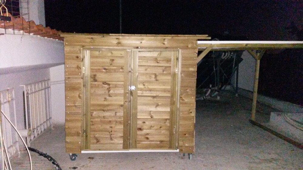

stathisb Δημοσιεύτηκε Απρίλιος 30, 2016 Συγγραφέας Δημοσιεύτηκε Απρίλιος 30, 2016 Καλησπέρα σε όλους και Χρόνια Πολλά, σε συνέχεια του thread που είχα ανοίξει το ενημερώνω με κάποιες παραπάνω πληροφορίες που ίσως φανούν χρήσιμες σε αρκετούς που σκέπτονται να κάνουν κάτι παρόμοιο. Πήγα στην πολεοδομία της περιοχής μου και ρώτησα αν χρειάζεται άδεια για αυτή την κατασκευή. Η απάντηση από τον διευθυντή του γραφείου ήταν πως από την στιγμή που πακτώσεις ή βιδώσεις την όποια κατασκευή στην ταράτσα ή στον τοίχο χρειάζεται κανονική πολεοδομική άδεια ή τροποποίηση της υφιστάμενης άδειας του σπιτιού / πολυκατοικίας (αυτό ισχύει για όλες τις περιπτώσεις ταράτσας, μπαλκονιού ή κήπου). Τα τετραγωνικά σε αυτή την περίπτωση δεν προσμετράνε στα τετραγωνικά του σπιτιού άρα δεν υπάρχει θέμα κάλυψης, ΕΝΦΙΑ κλπ χρεώσεις αλλά ο νόμος είναι αυτός. Αν όμως η κατασκευή γίνει πάνω σε ρόδες τότε δεν υπάρχει πολεοδομική παράβαση και επιτρέπεται αρκεί να μην γίνει υπέρβαση ύψους και φυσικά να μην καλυφτεί όλη η ταράτσα με την κατασκευή. Επίσης σε περίπτωση που η κατασκευή φαίνεται από τις πλαϊνές πλευρές της οικίας, θα μπορούσε κάποιος γείτονας να διαμαρτυρηθεί πως κατά κάποιο τρόπο χαλάει η όψη της οικοδομής αλλά θα πρέπει να γίνει γενική συνέλευση και να υπερψηφιστεί η άποψη του γείτονα. Σε αυτήν την περίπτωση θα πρέπει να δείτε τι αναφέρεται στο καταστατικό της πολυκατοικίας γιατί μπορεί να υπάρχει απαγόρευση για τέτοιου είδους κατασκευές στους κοινόκτητους χώρους. ΦιλικάΣτάθης

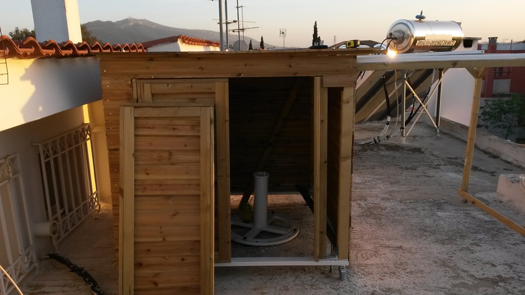

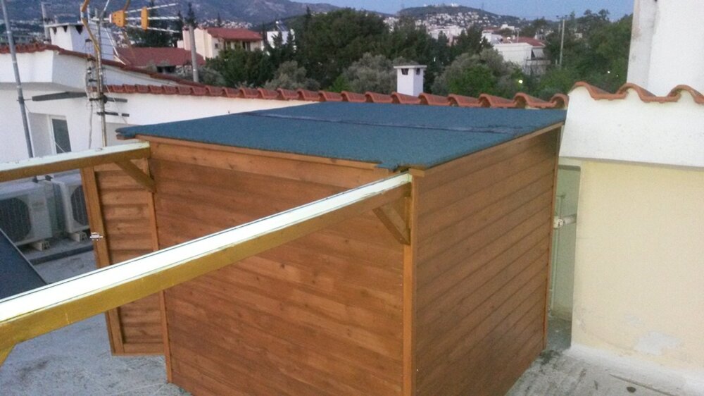

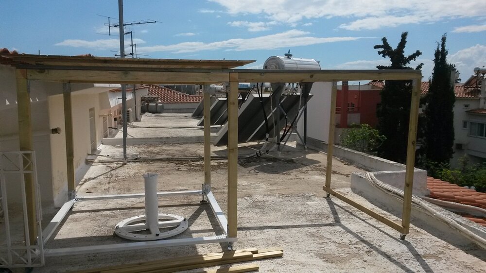

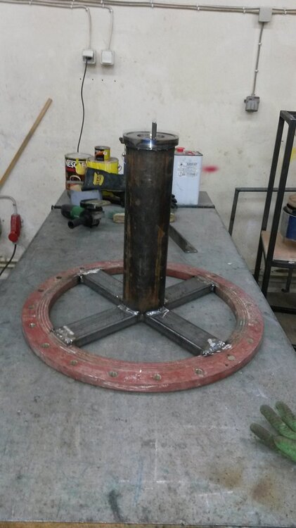

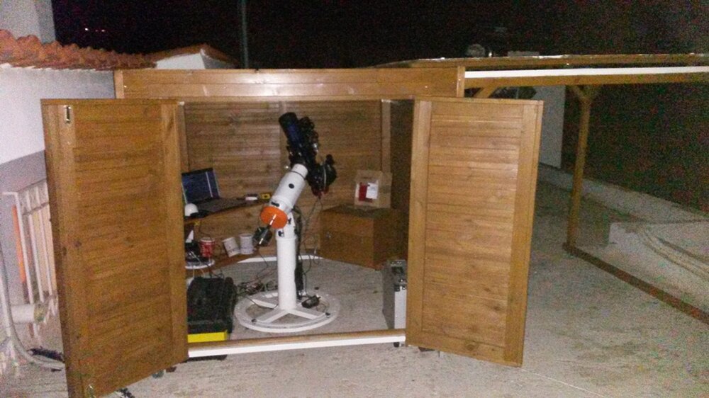

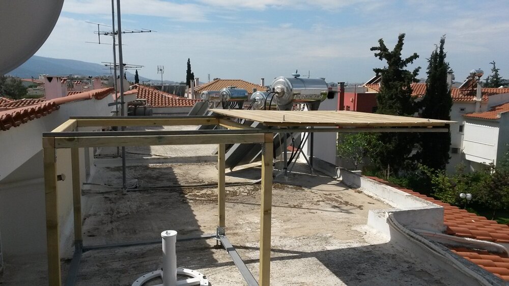

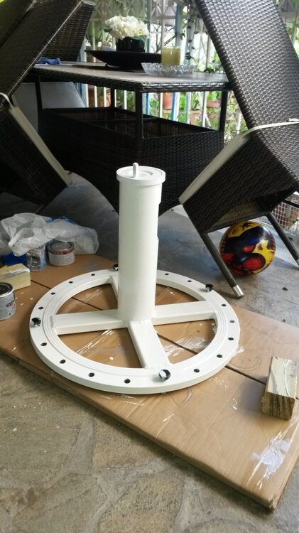

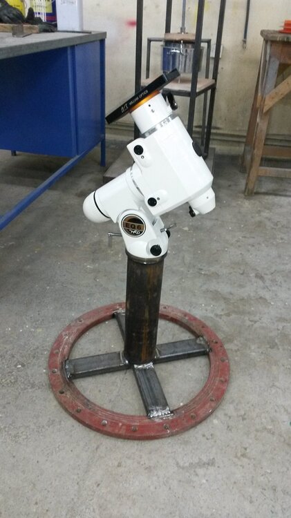

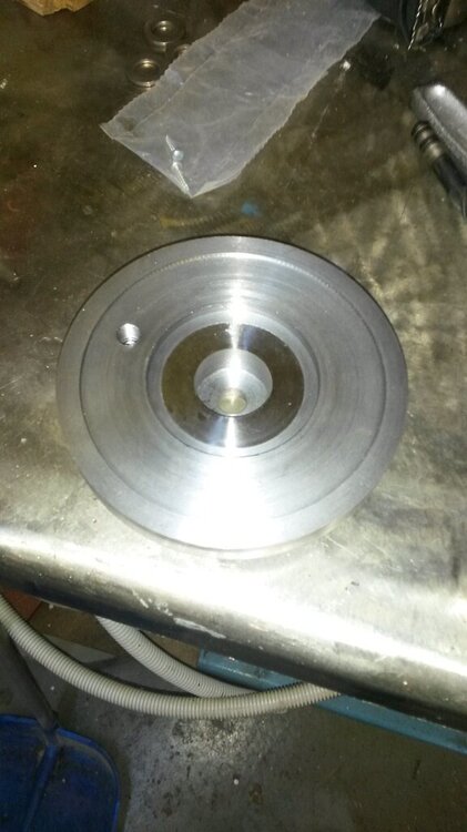

stathisb Δημοσιεύτηκε Απρίλιος 30, 2016 Συγγραφέας Δημοσιεύτηκε Απρίλιος 30, 2016 Με βάση τα παραπάνω ξεκίνησα και εγώ να κατασκευάζω το παρατηρητήριό μου το οποίο και τελείωσα πριν περίπου μια εβδομάδα. Η λογική μου ήταν να παραμείνω στο αρχικό σχέδιο δηλαδή στο 1,5x1,5 και 1,5 ύψος οπότε και έπρεπε αρχικά να φτιάξω ένα χαμηλό τρίποδο για την στήριξη της κεφαλής ώστε ο εξοπλισμός μου να μην ξεπερνάει το 1,5 μέτρο ύψος. Το τριποδάκι που βλέπετε στις παρακάτω φωτογραφίες το έφτιαξα με την βοήθεια ενός φίλου μου ο οποίος έχει πρόσβαση σε μηχανουργείο. Το συνολικό βάρος είναι 35 κιλά και το ύψος του 52 πόντους. Στηρίζεται σε 4 βίδες των 18mm οι οποίες χρησιμοποιούνται και για την οριζοντίωση της βάσης. Το πάνω μέρος φτιάχτηκε στον τόρνο ειδικά για την στήριξη της EQ6. Βάψιμο και έτοιμο. ΦιλικάΣτάθης

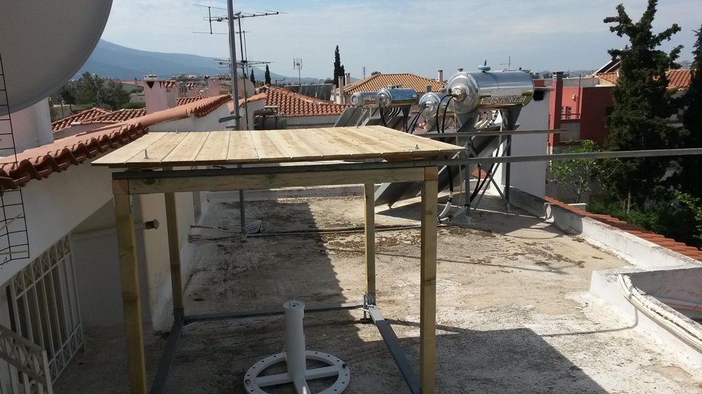

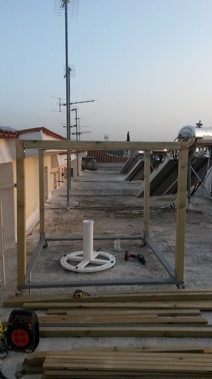

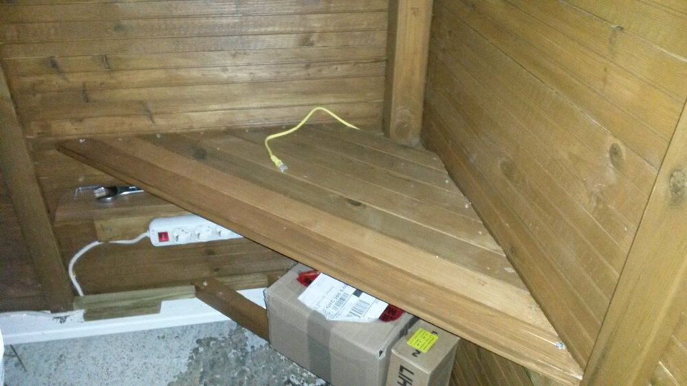

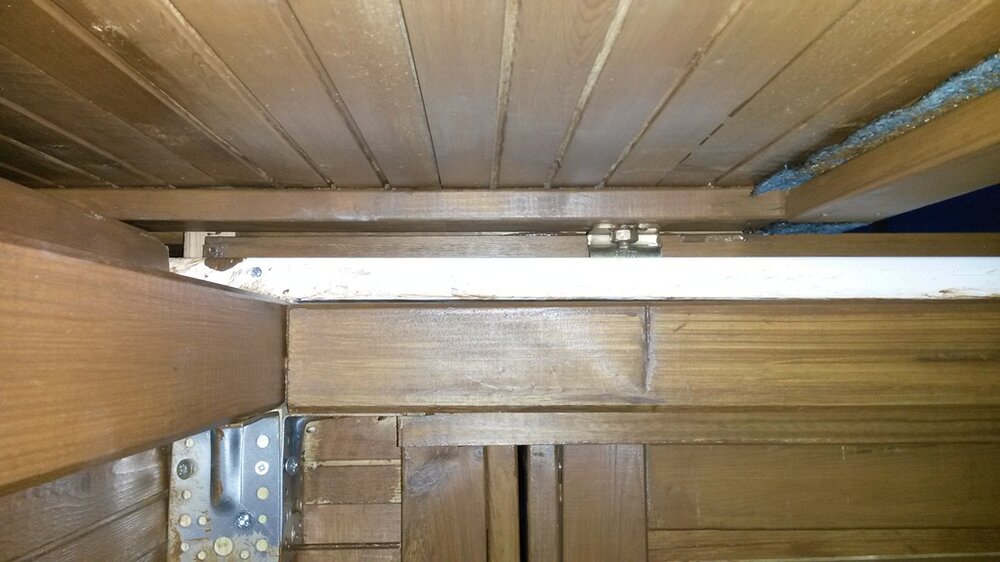

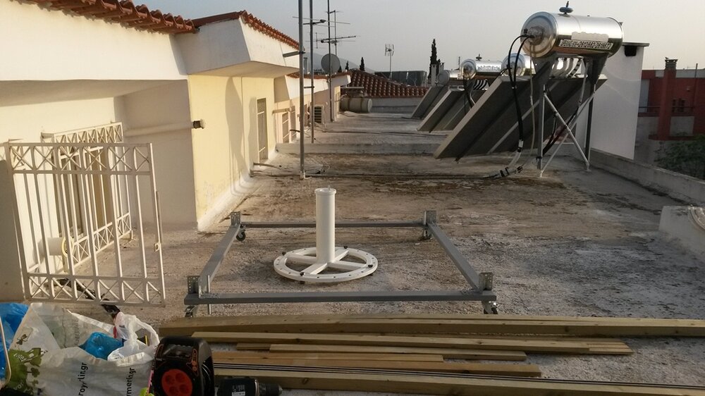

stathisb Δημοσιεύτηκε Απρίλιος 30, 2016 Συγγραφέας Δημοσιεύτηκε Απρίλιος 30, 2016 Το επόμενο στάδιο ήταν να κατασκευαστεί ο μεταλλικός σκελετός πάνω στον οποίο θα στηριζόταν η κατασκευή. Έτσι χρησιμοποίησα κοιλοδοκό 70mmx30mm και 3mm πάχος όπου επάνω κόλλησα τις βιομηχανικές ρόδες και τις βάσεις για τις ξύλινες κολώνες. Από εδώ και στο εξής χρησιμοποιήθηκε μόνο ξύλο εμποτισμού τόσο για τον σκελετό όσο και για τις πλευρές της κατασκευής. Ο σκελετός έγινε με κολώνες 7x7cm και το ανάλογο ύψος. Η σκεπή κατασκευάστηκε με ξύλα ραμποτέ και έχει διαστάσεις 165x170cm. Προκειμένου να ανοίγει και να κλείνει η οροφή χρησιμοποίησα ράγες βαρέως τύπου μαζί με τα αντίστοιχα ράουλα τα οποία μου χάρισε ο φίλος JOPBOUZAS. Η τοποθέτηση έγινε ανά 50 πόντους – 3 ράουλα σε κάθε πλευρά. Η οροφή αρχικά είναι χειροκίνητη αλλά στο μέλλον θα προσθέσω και ένα μοτέρ για τον αυτοματισμό της. Στο πάνω μέρος έχω προσθέσει ασφαλτόπανο για μόνωση και προστασία από την βροχή. Οι πλαινοί τόιχοι έγιναν και αυτοί με ξύλα ραμποτέ. Οι πόρτες φτιάχτηκαν με τάβλες 5,8χ2.2 πάχος και ραμποτέ ξύλα στην μέση. Το ίδιο και οι κάσες της πόρτας. Παραθέτω και μερικές φωτογραφίες κατά την διάρκεια της κατασκευής καθώς και τελειωμένο το όλο έργο. Συνολικά χρειάστηκα δύο Σαββατοκύριακα και αρκετά απογεύματα για να το ολοκληρώσω.Πολλές ιδέες για την κατασκευή εκτός βέβαια από τις συζητήσεις με τα υπόλοιπα μέλη της ομάδας ATLAS (scaff, spectral, jopbouzas) πήρα και από το internet καθώς και από έκθεση με έτοιμα σπιτάκια κήπου. Όλα μαζί τα υλικά (σίδερα, ξύλα, βίδες κλπ,) μου κόστισαν γύρω στα 500 ευρώ. Έυχομαι σε όλους καλή Ανάσταση και καλό Πάσχα. 1 1 ΦιλικάΣτάθης

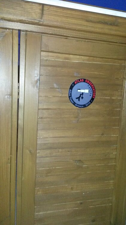

scaff Δημοσιεύτηκε Απρίλιος 30, 2016 Δημοσιεύτηκε Απρίλιος 30, 2016 Στάθη , Καλορίζικο Εύχομαι απο τα βάθη της ψυχή μου να το χαρείς όσο πιο πολύ μπορείς και να μας χαρίσεις ωραίες φωτογραφίες. Σου δίνω διπλά συγχαρητήρια , γιατί ξέρω ότι έκανες πολύ προσωπική εργασία και ήσουν εντελώς μόνος. Και πάλι καλορίζικο και μακάρι να φτιάξει γρήγορα ο καιρός !!!!!!! για να το βάλεις μπροστά. υ.γ Τι widefield θα βγουν φέτος δεν λέγεται !!!!!!!! Το λόγοτυπο που έβαλες , είναι όλα τα λεφτά. ATLAS TEAM OBSERVATORYhttp://atlasobs.blogspot.gr/
stathisb Δημοσιεύτηκε Απρίλιος 30, 2016 Συγγραφέας Δημοσιεύτηκε Απρίλιος 30, 2016 Φίλε Γιωργο σε ευχαριστώ πολύ για όλα. Δεν ξέρω αν θα μας κάνει την χάρη ο καιρός αλλά να είσαι σίγουρος ότι θα το χαρούμε πολύ όλο τον καιρό. Χρειάστηκε πάρα πολύ δουλειά για να γίνει τόσο σε προσωπικό όσο και σε ομαδικό επίπεδο με τον σχεδιασμό και τις άπειρες κουβέντες που κάναμε προκειμένου να υλοποιηθεί και να προσαρμοστεί στα επιτρεπόμενα πλαίσια. Το λογότυπο σαφώς και είναι το σήμα κατατεθέν της ομάδας αλλά όλα τα λεφτά είναι τα άτομα που την δημιούργησαν και φυσικά την στηρίζουν. ΦιλικάΣτάθης

S.miter Δημοσιεύτηκε Μάρτιος 15, 2022 Δημοσιεύτηκε Μάρτιος 15, 2022 (επεξεργάστηκε) On 1/3/2016 at 10:53 ΜΜ, sevax said: Καλησπέρα. Έχω μια λυόμενη...."λύση", τα φώτα του σταδίου (απόσταση 120μ. ανάβουν μέχρι τις 9μ.μ.) και του δρόμου όλη νύκτα. Οι άσπρες γραμμές είναι τα σημεία που δένονται οι πλαστικές σωλήνες πάνω στους ηλιακούς. Απλώνω 2 λιόπανα 3χ2 μ. σε ορθή γωνία, και έχω ένα εμβαδόν για να κινούμε 9 τετραγωνικά σχεδόν. Το ύψος του σχηματιζόμενου τοίχου είναι 1.80 μ.Το κόψιμο του ορίζοντα είναι 5 μοίρες και κάτω περίπου. Χρόνος στησίματος 10 λεπτά αργά-αργά. Γειά σου Δημήτρη. (Γράφω με έντονα, γιατί δεν βλέπω καλά). Αυτό που πρότεινες είναι το κορυφαίο! Έχω έναν γείτονα ταραμά που σκοτώνει τα γατάκια μας, και μόλις βγήκα για παρατήρηση στην ταράτσα(για δεύτερη φορά να φανταστείς, με το Μ2), έκανε χειρονομίες από μακριά... γιατί δεν τολμάει να έρθει κοντά' μόλις πριν λίγο τελείωσα την "εγκατάσταση με τα λιοπανα".…κάθομαι τώρα 23:59 με -2ο C και αντί να βλέπω Σελήνη, βλέπω τα λιοπανα.... μαγεία σου λέω... Το επεξεργάστηκε Μάρτιος 16, 2022 ο S.miter
