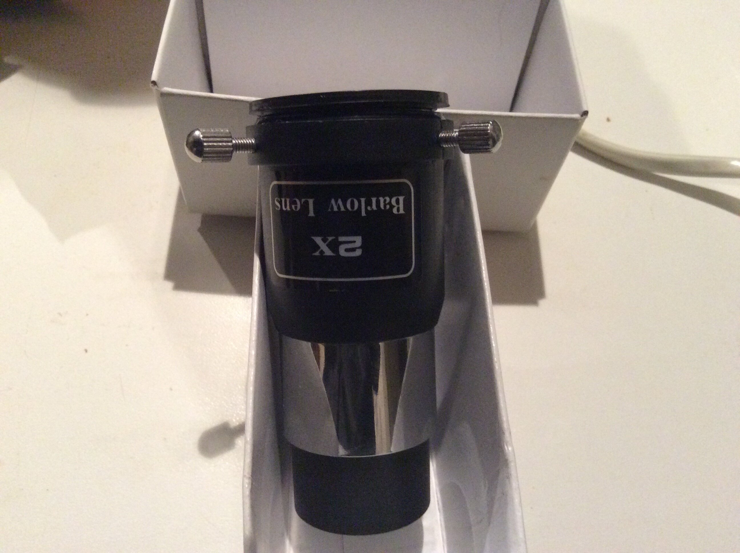

scipii Δημοσιεύτηκε Απρίλιος 10, 2016 Δημοσιεύτηκε Απρίλιος 10, 2016 Ο Barlow 2x που εχω Skywatcher Mount AZ-EQ-5 SynScan GoToSkywatcher 130 PDS Skywatcher 200/1000 Celestron C8 SCTOrion Mini 50mmQHY 183MZWO ASI 224Canon 100D mod - cooling
ecuador Δημοσιεύτηκε Απρίλιος 10, 2016 Δημοσιεύτηκε Απρίλιος 10, 2016 Ο Barlow 2x που εχω Ναι, φαίνεται να είναι ο "κλασσικός" Skywatcher που γενικά είναι αξιοπρεπής, για περίμενε άλλη βραδιά να δεις τι θα καταφέρεις. Astro Blog Delta & Polar Scope Align for iOShttp://astro.ecuadors.net Violence is the last refuge of the incompetent.
