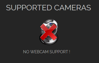

Αν βγάζει dummy cam μόνο σημαίνει πως δεν αναγνώρισε συμβατή κάμερα.
To firecapture δεν υποστηρίζει webcams, μόνο ειδικές κάμερες.
Το firecapture υποστηρίζει webcams, το έχει μάλιστα σαν επιλογή στην έναρξη και δουλεύει με τις δύο που το δοκίμασα (Xbox και Quickcam 4000), αν και το sharpcap υποστήριζε την Xbox καλύτερα. Μπορεί απλά τη συγκεκριμένη να μη βλέπει.
http://astro.ecuadors.net
Στην σελίδα του λέει no webcams support, από την άλλη όντως έχει επιλογή webcam. Μοιάζει αντικρουόμενο αλλά τελικά υποθέτω πως αυτό που εννοεί ο δημιουργός του είναι ότι δεν υποστηρίζει απευθείας webcam απευθείας μέσω των drivers αλλά μάλλον γενικά windows direct show-compatible συσκευές οπότε αν μια webcam ή άλλη συσκευή έχεις τέτοια συμβατότητα, θα την δει.
Αυτό που βλέπω είναι ότι υποστηρίζει webcams μέχρι και την έκδοση 2.4. Η νέα 2.5 που είναι σε beta δεν υποστηρίζει webcams. Άρα το "no webcam support" είναι το καινούργιο feature ;)

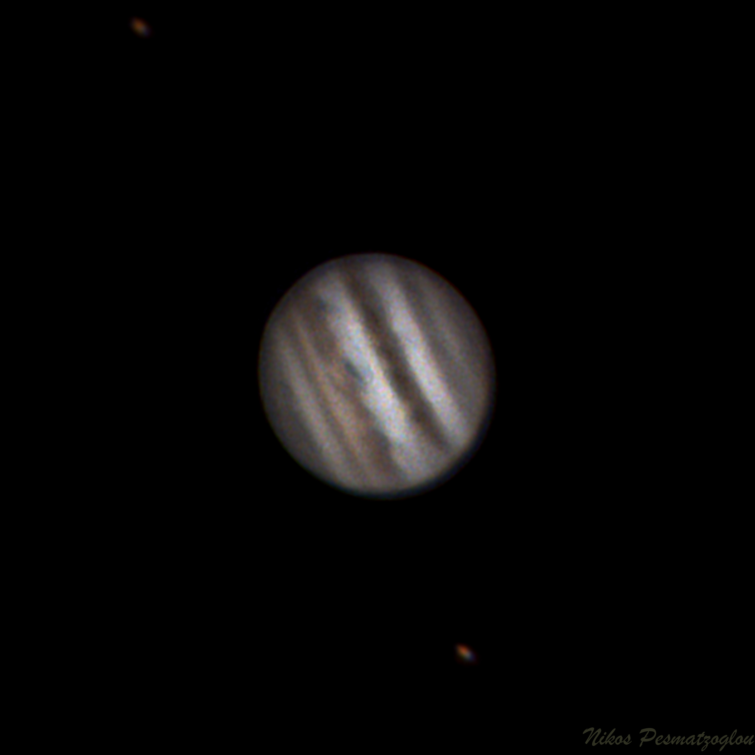

Παρότι σήμερα είναι πανσέληνος και το Seeing δεν ήταν ιδανικό, δοκίμασα τον Δια - να εγκαινιάσω τη βάση και τον Televue 5x .
Οκ σε σχέση με πριν σαφέστατα πολυ καλυτερα, όμως η εικόνα μου ειναι σαν να έχει κόκκους - θόρυβο ...
Σας βάζω μια φωτογραφία να την δείτε και να μου πείτε τι μπορεί να φταίει ... μπορεί να φταίει και η πανσέληνος δεν ξέρω, απλά να δω αν έχω εγώ κάποιο λαθος ψάχνω.

Γράψε μας λίγο τα εξής:
-Εξοπλισμός (τηλεσκόπιο/κάμερα)
-Ρυθμίσεις έκθεσης στην κάμερα
-Αριθμός καρέ
-Συνολικός χρόνος από το πρώτο έως το τελευταίο καρέ
-Με ποιο πρόγραμμα έκανες το stacking
Σίγουρα έχουμε κάποιο θέμα με το θόρυβο αλλά για να το εκτιμήσουμε πες μας πρώτα τα παραπάνω.
Η Σελήνη δεν είναι πρόβλημα στην πλανητική, όπως και η φωτορύπανση. Το παν είναι το καλό seeing και η γενικότερη διαφάνεια της ατμόσφαιρας.
Skywatcher 130 PDS, Barlow Televue 5x με ASI 224 και το firecapture
τωρα στις ρυθμισεις ακριβως δεν θυμαμαι ... το gamma δεν το πειραξα, το gain σχεδον στη μεση -εδώ ίσως να είμαι λάθος- και το exposure λιγο χαμηλοτερα. Το firecapture εχει ενα Menu για ΔΙΑ, εκεί πήγα αρχικά και άλλαξα το exposure ώσπου να με ικανοποιεί
περίπου 2200 frames ηταν
2 λεπτά η λήψη (άλλωστε νομίζω στον Δια δεν παίρνει παραπάνω). Η λήψη έγινε περίπου 10 το βράδυ. επίσης μόλις τελείωσα τις λήψεις -έκανα τέσσερις, οι άλλες ίσως είναι ελάχιστα καλύτερες- συνέφιασε και χάθηκε ο Διας. Δεν ξερω αν μπορεί να υπήρχε αραιή συννεφιά εξ αρχής και απλά να μην το είχα πάρει χαμπάρι
Autostakkert για το staking και Registax για επεξεργασια

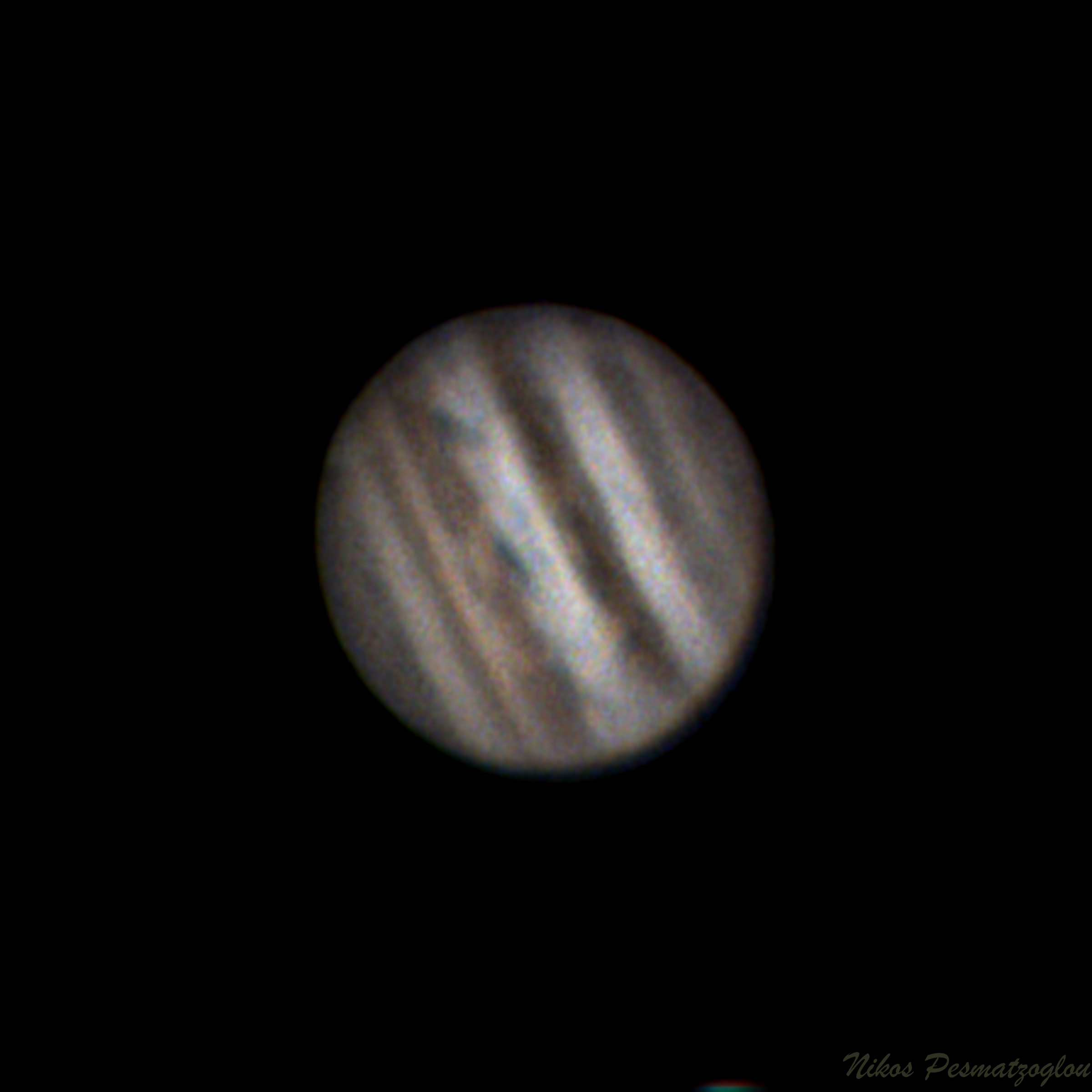

Εδώ είναι η πρώτη που έβγαλα από τις 4 , η οποία ίσως και να είναι αυτή που έχει το λιγότερο θόρυβο. 10.25 τραβήχτηκε , ήταν ακόμα χαμηλά ο Διας

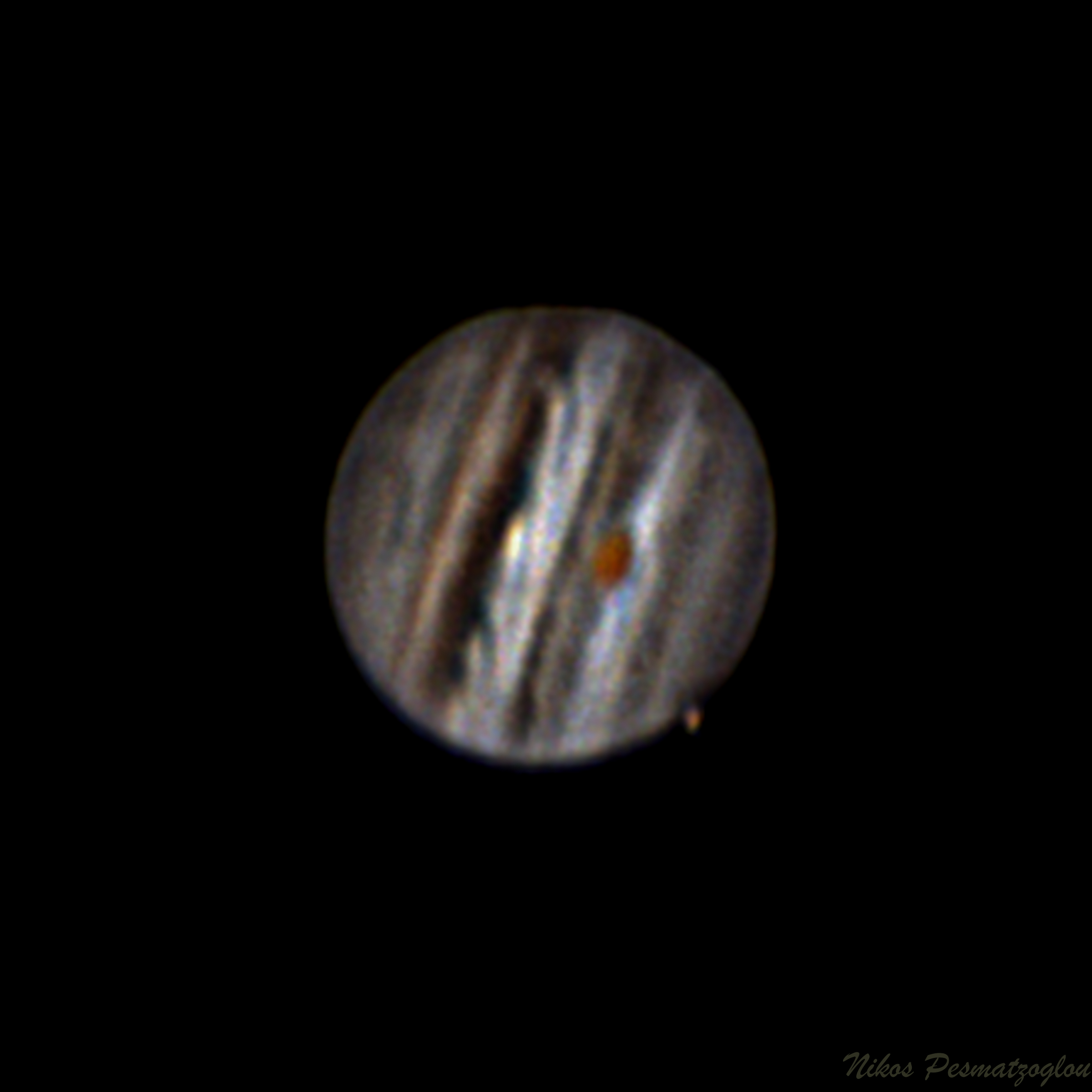

Πρέπει να έχει να κάνει με το seeing και το πόσο ψηλά είναι ... σημερα που φωτογράφισα μετα τις 11 ήταν καλύτερα νομίζω
Με Barlow 2x
Με Barlow 5x

Το seeing πάντα είναι καθοριστικός παράγοντας και γι'αυτό προσπαθούμε να φωτογραφίζουμε όταν ο πλανήτης είναι ψηλά. Ακόμα ο Δίας αργεί να ανέβει ψηλά αλλά όταν θα μεσουρανεί λίγο μετά τη δύση του ήλιου θα δεις πόσο θα αυξηθούν οι φωτό που δημοσιεύονται.
Ερχόμαστε τώρα στις ρυθμίσεις λήψης. Ένα "κλειδί" στην καλή λήψη είναι ο σωστός συνδυασμός έκθεσης και gain.
Αν αυξήσεις πολύ το gain, αυξάνεται ο θόρυβος. Αυτό θα φανεί ακόμα περισσότερο όταν μετά την επεξεργασία τονιστούν τα μικροχαρακτηριστικά της φωτό με sharpening/wavelets.
Αν χαμηλώσεις πολύ το gain θα πρέπει να αυξήσεις πολύ την έκθεση που αυτό σημαίνει ότι αντιμετωπίζεις λιγότερα καλά τη διαταραχή της ατμόσφαιρας.
Προκειμένου να βρεις τις "ιδανικές" ρυθμίσεις πρέπει να πειραματιστείς και ιδανικά να τραβήξεις σε σειρά το ίδιο αντικείμενα στο ίδιο ύψος με 2-3 σετ ρυθμίσεων και να συγκρίνεις.
Το seeing ανά πάσα στιγμή σου θέτει όρια για το που μπορείς να φτάσεις και αλλάζει και την παραπάνω ισορροπία οπότε θεωρητικά θα καταλήξεις σε κάποιες ρυθμίσεις "βάσης" και θα κάνεις μικροτροποιήσεις κάθε φορά.
Στις καινούριες σου εικόνες έχεις κάνει πολύ σκληρή επεξεργασία. Σχετικά με την προηγούμενη δοκίμασε επεξεργασία στο registax με τα wavelets όπου δε θα ενισχύσεις πολύ τη "μικρή" λεπτομέρεια που βγαίνει ο θόρυβος αλλά την πιο μεγάλη.
Όταν λες σκληρή επεξεργασία εννοείς πως προσπαθώ να τονίσω πολύ τις όποιες λεπτομέρειες και έτσι χαλάει το αποτέλεσμα?
