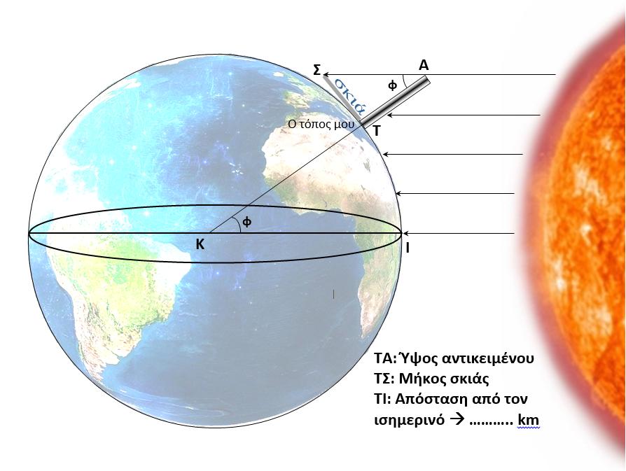

v.p. Δημοσιεύτηκε Μάρτιος 23, 2016 Συγγραφέας Δημοσιεύτηκε Μάρτιος 23, 2016 αν θελεις και έχεις χρονο παρουσιασε το μασ και σε μασ τι λεει το πειραμα και τι κανατε ... Αν θεωρήσουμε ότι ο κύκλος στο παρακατω σχήμα είναι η Γη τότε η έλλειψη στο κέντρο είναι ο ισημερινός. Στον ισημερινό αυτές τις μέρες ο Ήλιος το μεσημέρι βρίσκεται στο ζενίθ. Επομένως οι ακτίνες πέφτουν κατακόρυφα στην επιφάνεια της Γης. Η προέκταση μιας ακτίνας του είναι η ΙΚ και περνάει από το κέντρο της Γης Κ.Έστω ότι εμείς είμαστε στη θέση Τ. Αν τοποθετήσουμε μια κατακόρυφη ράβδο ΤΑ=Υcm τότε αυτή το μεσημέρι έχει σκιά ΤΣ=Χcm. Υπολογίζουμε την εφαπτομένη της γωνίας ΣΑΤ από το λόγο Χ προς Y και έτσι βρίσκουμε την γωνία που είναι φ μοίρες. Η γωνία φ είναι ίση με την επίκεντρη γωνία ΤΚΙ. Το γεωγραφικό πλάτος της θέσης μας είναι φ μοίρες (η γωνία φ είναι ίση με το γεωγραφικό πλάτος μόνο αν η μέτρηση γίνει τις μέρες της εαρινής ή φθινοπωρινής ισημερίας).Από το google earth βρίσκουμε την απόσταση ΤΙ=S. Είναι η απόσταση της θέσης μας από τον Ισημερινό. Με μια απλή αναλογία υπολογίζουμε την περίμετρο της Γης και μετά την ακτίνα της ®.

v.p. Δημοσιεύτηκε Μάρτιος 23, 2016 Συγγραφέας Δημοσιεύτηκε Μάρτιος 23, 2016 Κύριε Μιχάλη, ακριβώς. Αρκεί να γνωρίζουμε τη γωνιακή απόσταση μεταξύ των δυο περιοχών και την απόστασή τους μετρημένη στον ίδιο μεσημβρινό και ακολουθώντας την τακτική που ανέφερα παραπάνω βρίσκουμε την ακτίνα της Γης. Αυτό έκανε και ο Ερατοσθένης. Έβαλε βηματιστές να μετρήσουν την απόσταση μεταξύ της Αλεξάνδρειας και της Συήνης, την οποία βρήκαν 5000 στάδια. Με τους σχετικούς υπολογισμούς λοιπόν, μέτρησε την ακτίνα της Γης 252.000 στάδια ~ 39.690 χιλιόμετρα.Φυσικά γίνεται και απλά, όπως παρέθεσα προηγουμένως. Κύριε jimkopa, όντως οι καθηγητες πλέον που κάνουν πειράματα είναι ελάχιστοι. Εμείς ειμαστε τουλάχιστον τυχεροί στην τάξη μου που έχουμε αυτόν τον καθηγητή, καθώς είναι ο μοναδικός του σχολείου που δεν παραλείπει κανένα πείραμα. Όπως μας λέει και ο ίδιος, τα πειράματα δεν είναι απλώς για διασκέδαση, αλλά κυρίως για μάθηση. Όταν συνδυάζονται και τα δύο τότε, σαφώς, θα έχουμε πετύχει το στόχο μας, τόσο οι μαθητές όσο και ο καθηγητής.

v.p. Δημοσιεύτηκε Μάρτιος 23, 2016 Συγγραφέας Δημοσιεύτηκε Μάρτιος 23, 2016 Βρίσκοντας τη γωνία και για τις δύο περιοχές και αφαιρώντας τις δυο γωνίες για να βρούμε τη γωνιακή απόσταση μεταξύ των περιοχών, όταν ο ήλιος βρίσκεται στο ζενίθ και στις δύο περιοχές, συνεχίζουμε τοποθετώντας τη ράβδο στο έδαφος και κάνοντας τις μετρήσεις και τους υπολογισμούς που προανέφερα. Αυτό έκανε ο Ερατοσθένης και ανέφερε και ο κύριος Μιχάλης. Στο σχολείο μου κάναμε λίγο πιο απλά πράγματα.
