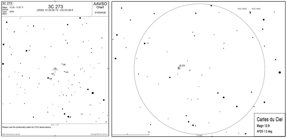

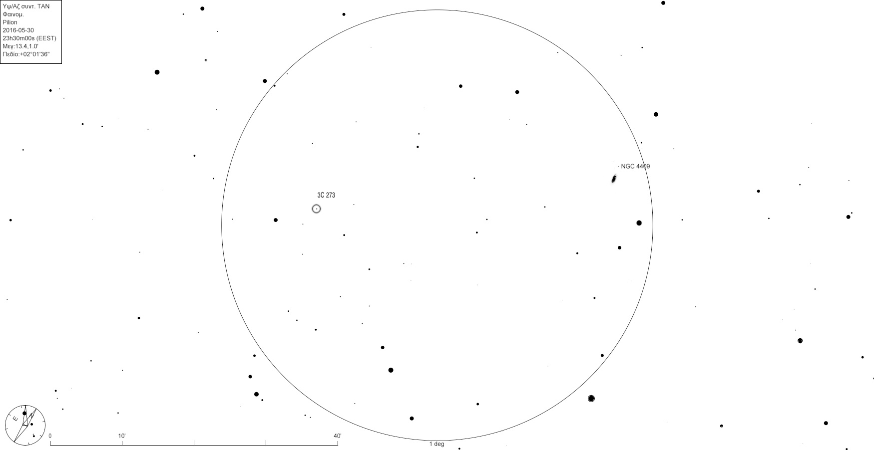

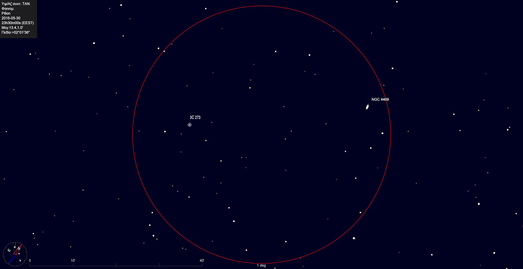

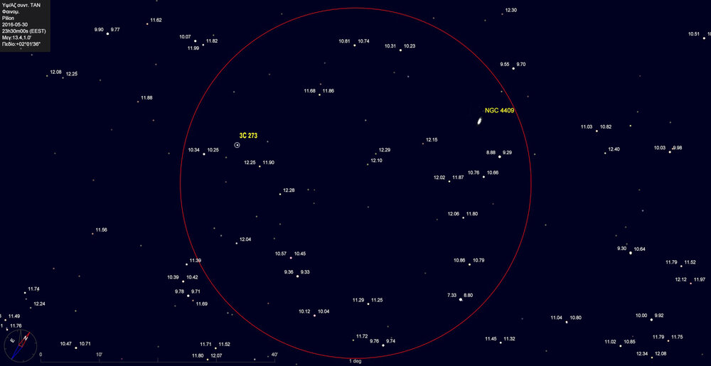

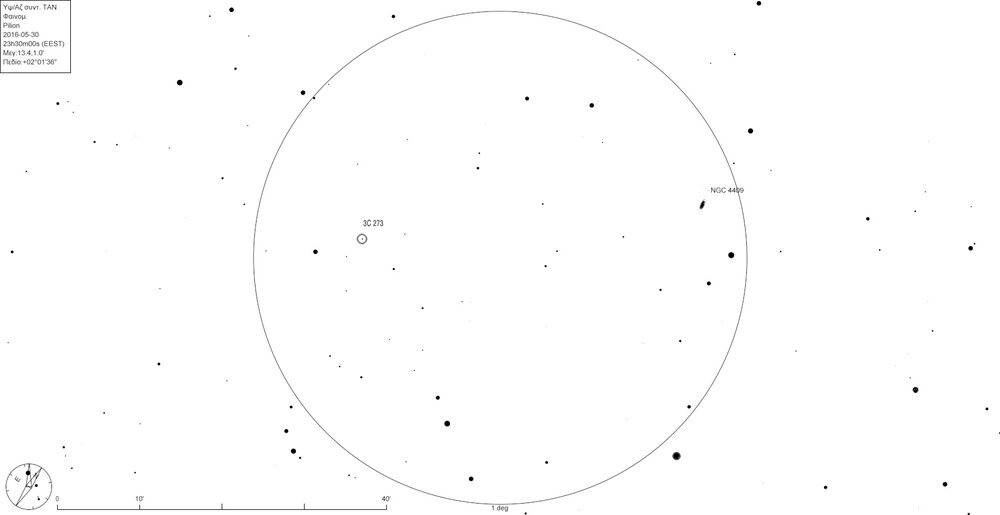

Τρείς χάρτες της ίδιας περιοχής που περιλαμβάνουν τον quasar 3C 273 και τον NGC 4409.
Θέλω να επισημάνω το πόσο χρήσιμο είναι πια σε εμένα το Cartes du Ciel. Ο βασικός κατάλογος έχει αστέρια μέχρι 12 mag. Έτσι το πεδίο του 3C 273 μοιάζει να μην έχει βοηθητικά αστέρια αναφοράς οδηγούς προς τον στόχο μας. Η ταύτιση του στόχου με το πεδίο μας είναι θέμα τύχης με τόσο φωχό πεδίο.
Αν όμως ενεργοποιήσουμε στο Cartes du Ciel τον κατάλογο UCAC 4 μας δείχνει αστέρια έως 16 mag. Ο χάρτης γεμίζει με μιας από τα αστέρια που θα δω από το προσοφθάλμιό μου σε σκοτεινό ουρανό.
Έχω επιλέξει σαν παράδειγμα στις εικόνες χαρτών να μου δείξει αστέρια μόνο μέχρι 13 mag. Όσα δηλαδή βλέπω και με ένα 11 mm προσοφθάλμιο στο 10αρι τηλεσκόπιο. Εδώ στο παράδειγμα τοποθετώντας τον NGC 4409 στο ένα άκρο του προσοφθάλμιου θα έχουμε στο πεδίο μας τον 3C 273 με εύκολα διακριτά τα αστέρια δείκτες προς αυτόν. Η εύρεση των δύσκολων στόχων όπως του 3C 273 είναι απλή υπόθεση πλέον. Τα αποτελέσματα αυτά λόγω παραμετροποίησης, εγώ προσωπικά δεν τα πετυχαίνω με κανέναν τυπωμένο χάρτη.
Ο χάρτης προσοφθάλμιου 1 μοίρας της περιοχής που περιλαμβάνει τους 3C 273 και NGC 4409. Το πεδίο με την ενεργοποίηση του καταλόγου UCAC γεμίζει με αστέρια δείκτες προς τον στόχο.
Ο χάρτης σε εκτυπώσιμη μορφή.
Στον ίδιο χάρτη με επιλογή να φαίνονται τα μεγέθη των αστέρων αναφοράς έως 13mag

Καταρχήν τρέχω να κατεβάσω τον UCAC 4 μιας και έχω τον προηγούμενο UCAC 3 . Το Cartes du Ciel είναι ένα εξαιρετικό πρόγραμμα με άπειρες δυνατότητες. Έχει βέβαια κάποια bugs αλλά διορθώνονται με τον καιρό. Για παράδειγμα εάν έχεις ενεργοποιημένους πολλούς καταλόγους και επειδή όλοι οι κατάλογοι δεν είναι απόλυτα ενημερωμένοι ενδέχεται να παρουσιάζουν διπλά αστέρια εκεί που δεν υπάρχουν.Η εικόνα που μας δείχνεις , Κωσταντίνε , είναι πολλά υποσχόμενη. Για να πούμε την αλήθεια καλοί οι χάρτες αλλά έχω κουραστεί να μεταφέρω σάκους με διάφορους χάρτες.

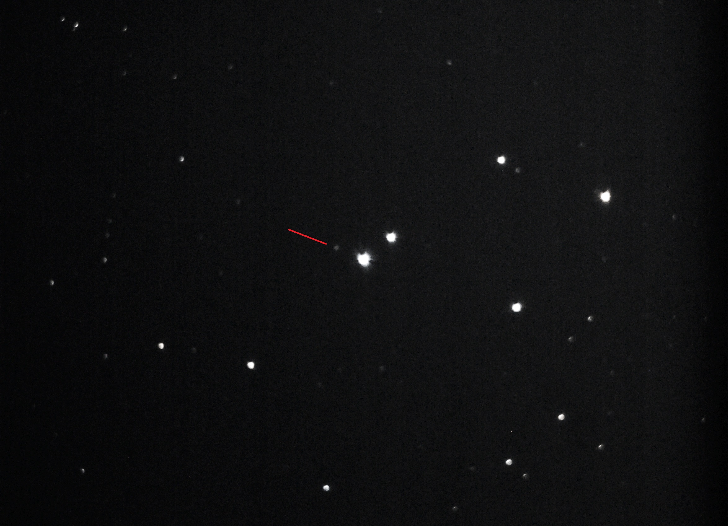

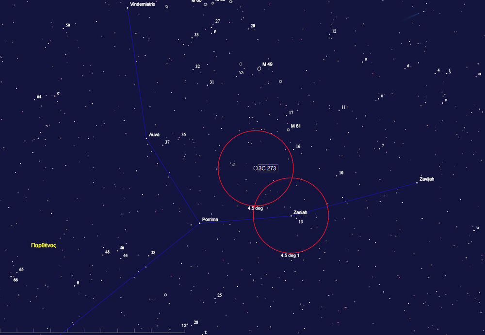

Χτες στην εξόρμηση του Ωρίωνα στη Χαλανδρίτσα (πολύ καλή βραδιά με μέγιστο SQM 21.3) κάναμε μια προσπάθεια αλλά δεν είχαμε το σωστό χάρτη.
Το πεδίο είναι πολύ εύκολο να το βρει κανείς με τον συνημμένο χάρτη αστροαλμάτων από το η Παρθένου (διαδοχικά πεδία μιας μοίρας).
Το πεδίο είναι αρκετά χαρακτηριστικό και ξεχωρίζει από τις δύο τριάδες αστεριών (δείτε τον τελευταίο κύκλο μια μοίρας) που "συγκλίνουν" προς ένα αστεράκι που σημειώνεται δίπλα στο κβάζαρ.

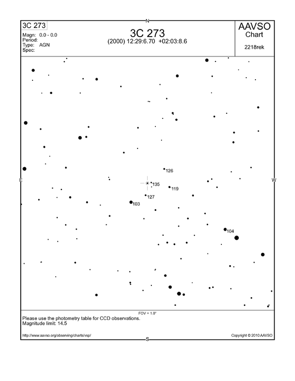

Στον χάρτη της AAVSO που επίσης επισυνάπτεται αυτό το αστεράκι είναι το υπ'αριθμόν 103 και φαίνονται και οι προαναφερθείσες δύο τριάδες αστεριών (κάτω δεξιά). Με βάση το 103 αναζητείστε να δείτε αρχικά σε μια ευθεία τα 103, 127 και 119
Εμείς φτάσαμε εκεί αλλά μας έλειπε ο τελικός χάρτης για την αναγνώριση. Με το 12άρι φαινόταν σίγουρα (θυμάμαι 1-2 "αστεράκια" δίπλα στο ευθύγραμμο τμήμα 103-127-119) αλλά ελλείψει της οριστικής αναγνώρισης καταγράφεται αρνητικό ασφαλώς και θα ξαναπροσπαθήσουμε 24-25 Ιουνίου στην εξόρμηση του τελευταίου τετάρτου!

Από τον η (ήτα) της Παρθένου μέσω του ερευνητή 9Χ των 4.5 μοιρών, αρκούσε μία μετατόπιση (ένα αστροάλμα) και ήμουν στο πεδίο (εικ 1). Στην συνέχεια ταυτοποίηση πεδίου μέσω του προσοφθάλμιου και του χάρτη 1 μοίρας και ήμουν ΟΚ (εικ. 2). Μετά υπομονή! Ο 3C 273 βρίσκεται όπως επεσήμανες εσωτερικά σε ένα γερμένο L που σχηματίζεται από 4 αστέρια.

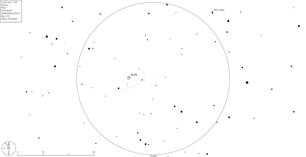

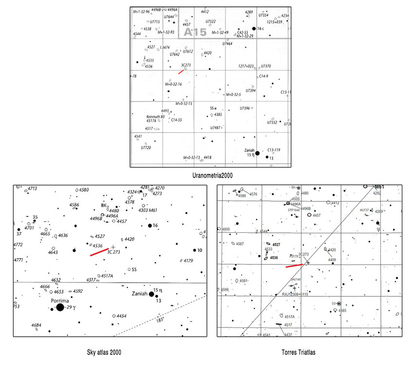

Μαζί μου είχα διάφορους χάρτες που χρησιμοποιώ κατά καιρούς για να τους αντιπαραβάλλω με το CDC (εικ. 3). Το πρόβλημα που αντιμετώπιζα πάντοτε με τους εκτυπωμένους χάρτες ήταν ότι ο αριθμός των αστέρων που έδειχναν, δεν συμφωνούσαν με το πεδίο μου. Έπρεπε δηλαδή να φανταστώ περισσότερα αστέρια ή να αφαιρέσω αστέρια με την φαντασία μου. Και αυτό, σε στόχους που δεν είναι τόσο χαρακτηριστικοί όσο ο παραπάνω, μπερδεύει.
Εδώ χρειαζόμαστε χάρτη με περισσότερη λεπτομέρεια. Αλλά πόση ώστε να μη μπερδεύει με τα υπεράριθμα αστέρια του; Στην επόμενη εικόνα που επισυνάπτω φαίνονται οι διαφορές του συγκεκριμένου πεδίου από χάρτη σε χάρτη (σαν παράδειγμα είχα αυτόν της AAVSO) και τα όσα δείχνει το CDC με σωστή παραμετροποίηση (εικ 4).
Εννοείται ότι μόνο μέσω του CDC είχα την απόλυτη ταύτιση πεδίων για την κάθε ατμοσφαιρική συνθήκη που είχα απόψε.
Εικ 1. Αφετηρία από τον ήτα Παρθένου (Ζανίας). Τα 4 αστέρια (από τα 6) που σχηματίζουν τόξο στην τομή των κύκλων του ερευνητή, ήταν εύκολο να φανούν στον ερευνητή και βοήθησαν στην κατεύθυνση προς τον 3C 273.
Εικ 2. Η ακριβής θέση του κβάζαρ μέσα στο πλάγιο L στον χάρτη του CDC σε πεδίο προσοφθάλμιου 1 μοίρας, σε ασπρόμαυρη εικόνα.
Εικ 3. Το πεδίο όπου βρίσκεται ο στόχος στην Uranometria 2000 στον Sky Atlas 2000 και τον Torres Triatlas. Τα ελάχιστα αστέρια τους κάνουν αδύνατη την εύρεσή του. Χρειάζεται περισσότερη λεπτομέρεια.
Εικ 4. Για το παράδειγμα χρησιμοποίησα τον χάρτη της AAVSO δίπλα στον CDC. Ο χάρτης του Cartes Du Ciel με εύκολη παραμετροποίηση δείχνει ακριβώς τα αστέρια που ήταν ορατά στο προσοφθάλμιο και μόνο αυτά. Έτσι ήμουν σίγουρος για το πεδίο που βρισκόμουν.

Στη χτεσινή εξόρμηση του Ωρίωνα καταφέραμε να το παρατηρήσουμε με το 12άρι αρκετά εύκολα. Η βραδιά ήταν πολύ χειρότερη (και από διαφάνεια και από seeing, μια από τις χειρότερες στο συγκεκριμένο σημείο) ωστόσο με τους σωστούς χάρτες όλα ήταν βατά. Με τον 7άρι Pentax XW έγινε η τελική αναγνώριση και τα μέλη του Ωρίωνα που ήταν εκεί έλαβαν με τη σειρά τα φωτόνια του κβάζαρ μετά από 2,4 δις έτη ταξίδι :)
Ανδρέα συγχαρητήρια για την παρατήρηση. Αναμένουμε και εμείς την επόμενη έξοδο με το Λεωνίδα για να κάνουμε την ταυτοποίηση.
