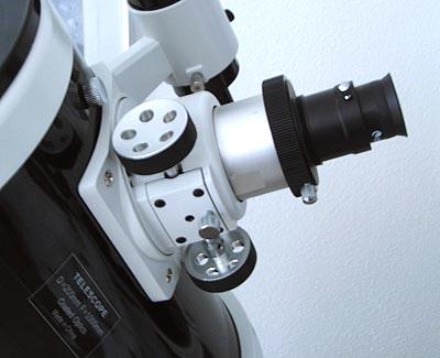

kookoo_gr Δημοσιεύτηκε Ιούλιος 10, 2016 Δημοσιεύτηκε Ιούλιος 10, 2016 Στον εστιαστη υπαρχουν οι εξης βιδες (δες την φωτο που εχω βαλει). 1) Η μεγαλη ασημι βιδα (ειναι με τον κυκλο στην προηγουμενη φωτο) η οποία κλειδώνει την εστιαση ωστε να μην την χανεις κατα την διάρκεια της παρατηρησης με ενα προσοφθαλμιο 2) Μια αλενοβιδα η οποια ρυθμίζει το ποσο μαλακη θα ειναι η κινηση του εστιαστη αλλα και τον τζογο που θα εχει ο εστιαστης, εφοσον παίζει ο εστιαστης σου θα ρυθμισεις αυτη την βιδα. 3) 4 μαυρες βιδες philips οι οποίες κρατανε το μηχανισμό εστιασης, δες αν και αυτες ειναι σφιγμενες Τέλος υπάρχουν και οι μεγαλες ασημι βίδες philips οι οποιες κρατανε τον εστιαστη στον σωληνα του τηλεσκοπιου, αυτες καλο ειναι να μην τις πειραξεις μιας και μετα θα πρεπει να κάνεις ευθυγραμμιση των οπτικων Φιλικά Κώστας http://www.astrobin.com/users/kookoo_gr/

kookoo_gr Δημοσιεύτηκε Ιούλιος 10, 2016 Δημοσιεύτηκε Ιούλιος 10, 2016 αν ο εστιαστης ειναι οπως στην φωτο δες τις βιδες που ειπα. Οι κυριες βιδες που πρεπει να κοιταξεις και παιζουν ρολο στο αν ο εστιαστης εχει τζογο ειναι οι βιδες 2) και 3) δες και εδω για περισοτερες λεπτομεριες για τον εστιαστη crayford Φιλικά Κώστας http://www.astrobin.com/users/kookoo_gr/
