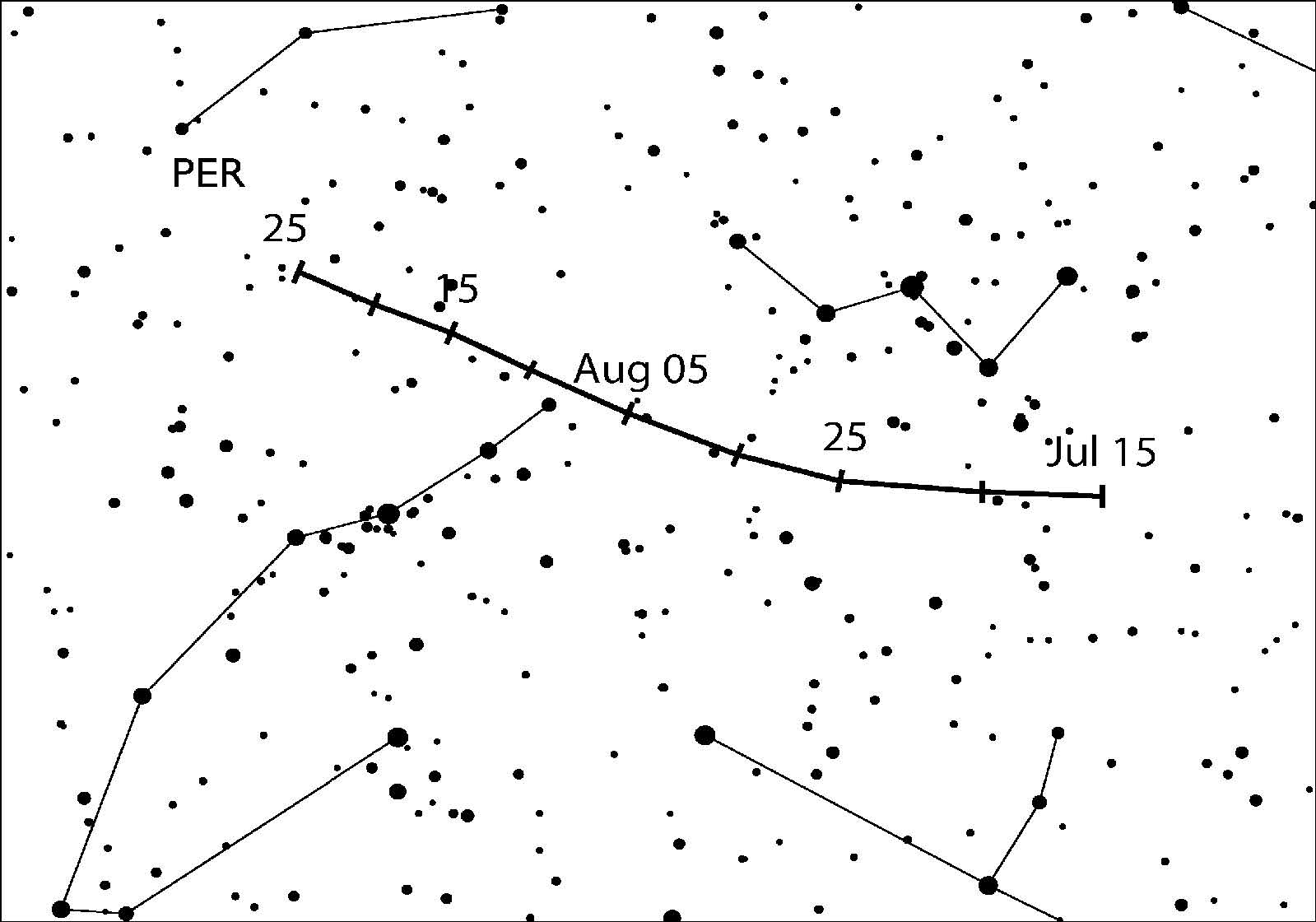

astrovox Δημοσιεύτηκε Αύγουστος 6, 2016 Δημοσιεύτηκε Αύγουστος 6, 2016 Καταγραφή δραστηριότητας Περσείδων από τον ΙΜΟ: http://imo.net/node/1696 Συνημμένος χάρτης με το ακτινοβόλο σημείο. «I have loved the stars too fondly to be fearful of the night». Sarah Williams, The Old Astronomer

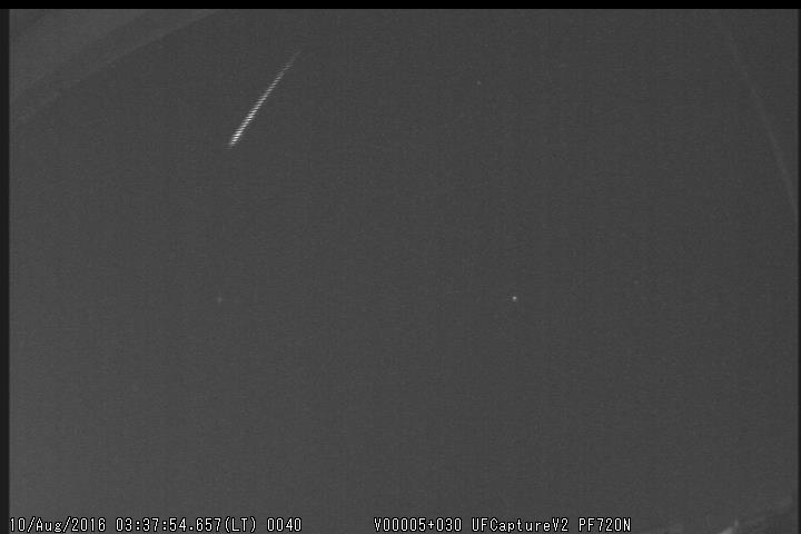

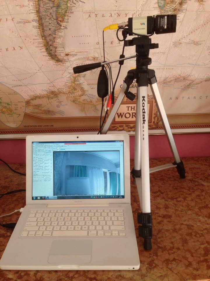

astrovox Δημοσιεύτηκε Αύγουστος 9, 2016 Δημοσιεύτηκε Αύγουστος 9, 2016 Απόψε πρώτες δοκιμές για σύστημα καταγραφής βασισμένο στην LN300 CCTV και έναν ευρυγώνιο Fujinon! «I have loved the stars too fondly to be fearful of the night». Sarah Williams, The Old Astronomer
astrovox Δημοσιεύτηκε Αύγουστος 10, 2016 Δημοσιεύτηκε Αύγουστος 10, 2016 Η πρώτη νύχτα δοκιμών ήταν επιτυχημένη, απομένει άλλη μια νύχτα για βελτίωση ρυθμίσεων ώστε την Πέμπτη να γίνει καταγραφή! «I have loved the stars too fondly to be fearful of the night». Sarah Williams, The Old Astronomer

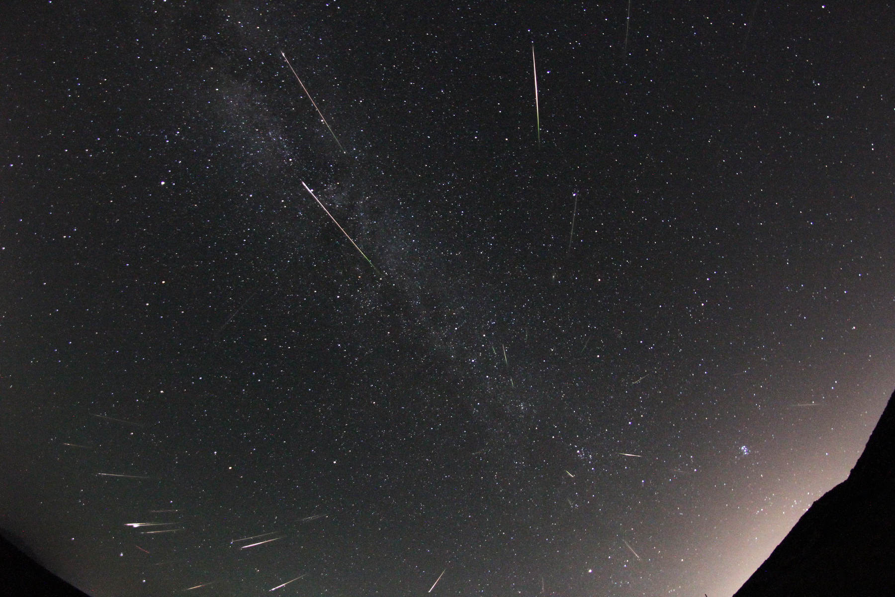

astrovox Δημοσιεύτηκε Αύγουστος 12, 2016 Δημοσιεύτηκε Αύγουστος 12, 2016 Η παρατηρησιακή ομάδα του Ωρίωνα ξενύχτησε για Περσείδες και πέρα από μια πανέμορφη νύχτα κάτω από τα άστρα ήμασταν και αρκετά παραγωγικοί με τρία φωτογραφικά setup. Εδώ μπορείτε να βρείτε το video με τους φωτεινότερους διάττοντες που κατέγραψε η κάμερά μου: Εδώ ένα animation της πιο λαμπρής βολίδας που κατέγραψα:[fullalbumimg]20020[/fullalbumimg] Στην κάμερα δε φαίνεται αλλά το ίχνος της βολίδας παρέμεινε ορατό για τουλάχιστον 15 δευτερόλεπτα μετά! Αναμένουμε να δούμε τι έχουν πιάσει και οι DSLR... Συνημμένη η αναμνηστική φωτογραφία της ομάδας. «I have loved the stars too fondly to be fearful of the night». Sarah Williams, The Old Astronomer

vtsamis Δημοσιεύτηκε Αύγουστος 21, 2016 Συγγραφέας Δημοσιεύτηκε Αύγουστος 21, 2016 Μπράβο σε όλους, άξιοι οι Πατρινοί, καταπληκτικό το αποτέλεσμα Μάνο!!Τελικά οι προβλέψεις έπεσαν μέσα για τη μεγάλη έξαρση, μια βραδιά πριν το σύνηθες μέγιστο. ήταν η καλύτερη παρατήρηση της ζωής μου σε διάττοντες, εμείς τους απολαύσαμε από τον Πάρνωνα, με τον Απόστολο Χρήστου και μια μικρή αμάδα από το Βερολίνο (TUB-DLR) για τις καταγραφές SPOSH (για όγδοη συνεχόμενη χρονιά).Για τρεις ώρες περίπου το βράδυ της Πέμπτης προς Παρασκευή έπεφταν σα βροχή τα πεφταστέρια, πολλά λαμπρά, λαμπρότερα, πράσινα, κόκκινα, χρυσσά και πολλά διπλά! Παράλληλα κατέγραφα video με τη Watec και υπερευρυγώνιο Computar 4mm με περίπου 70 μοίρες πεδίο.Η καταγραφή έγινε με το UFO-Capture HD και στη συνέχεια η ανάλυση με το UFO Analyser.Κατέγραψα γύρω στους 220 συνολικά και τις τρεις βραδιές, από τους οποίους περίπου 120 Περσείδες, 4 κ-Κυκνίδες, 8 Νότιους δ-Υδροχοΐδες, 7 Αιγοκερίδες, 5 Νότιους Ιχθυίδες και ακόμα 80 περίπου σποραδικούς, συμπεριλαμβανόμενων και αυτών που δεν κατάφερα ως τώρα να ταυτοποιήσω με το UAnalyser. Μιά πρώτη ανάλυση των δεδομένων μπορείτε να δείτε εδώ:https://www.astrovox.gr/gallery/image/19480-%CE%B7-%CE%B2%CF%81%CE%BF%CF%87%CE%AE-%CF%84%CF%89%CE%BD-%CF%80%CE%B5%CF%81%CF%83%CE%B5%CE%B9%CE%B4%CF%8E%CE%BD-2016-%CE%B1%CF%80%CF%8C-%CF%84%CE%BF%CE%BD-%CF%80%CE%AC%CF%81%CE%BD%CF%89%CE%BD%CE%B1-1/ https://www.astrovox.gr/gallery/image/19478-%CE%B7-%CE%B2%CF%81%CE%BF%CF%87%CE%AE-%CF%84%CF%89%CE%BD-%CF%80%CE%B5%CF%81%CF%83%CE%B5%CE%B9%CE%B4%CF%8E%CE%BD-2016-%CE%B1%CF%80%CF%8C-%CF%84%CE%BF%CE%BD-%CF%80%CE%AC%CF%81%CE%BD%CF%89%CE%BD%CE%B1-2/ ... και ένα ατμοσφαιρικό YouTube βιντεάκι εδώ: Βαγγέλης Τσάμης ΥΣ Ανδρέα αν μπορείς σβήσε τη λάθος μεσαία από τις τρεις εικόνες που ανέβασα στο Album https://ui.adsabs.harvard.edu/search/q=%20author%3A%22tsamis%2C%20v.%22&sort=date%20desc%2C%20bibcode%20desc"Αστέρας εισαθρείς, αστήρ εμός. Είθε γενοίμην ουρανός, ως πολλοίς όμμασιν εις σε βλέπω."Πλάτων
