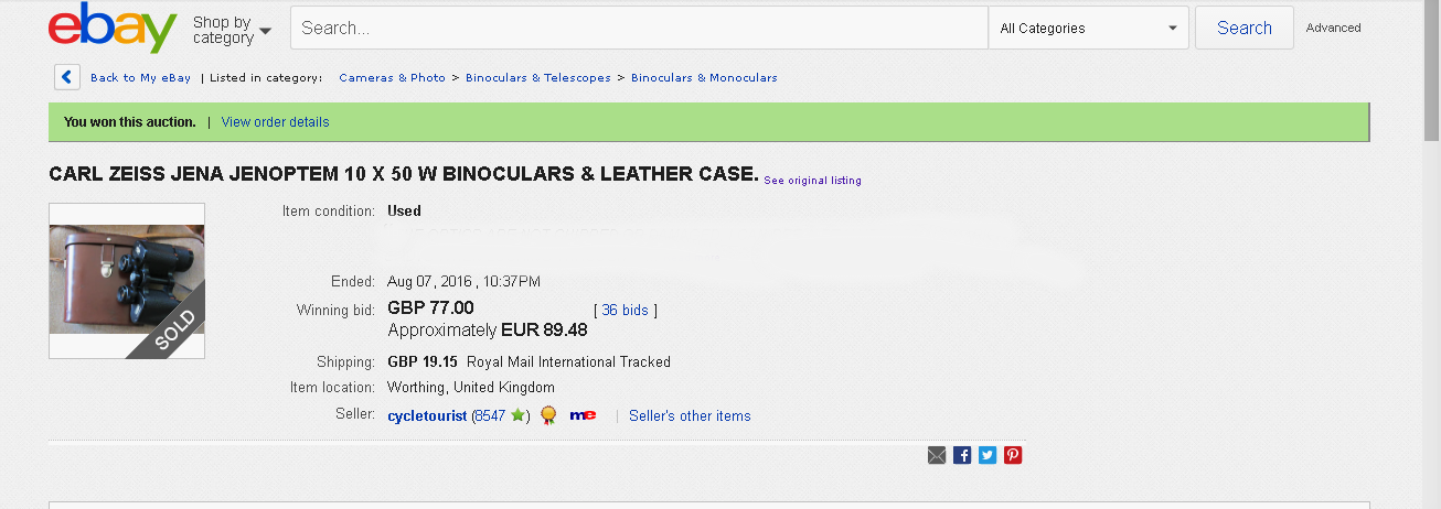

ΣΕΙΡΙΟΣ1978 Δημοσιεύτηκε Αύγουστος 7, 2016 Δημοσιεύτηκε Αύγουστος 7, 2016 Σημερα κερδισα τα κυαλια σε δημοπρασια στο bay για 90ευρω +20 μεταφορικα απο Ηνωμένο Βασίλειο τα κυαλια ειναι Carl Zeiss Jenoptem 10x50W Multi-coated Με αριθμο 6237536, ξερει καποιος ποτε χρονολογουνται, νομιζω οτι πρεπει να ειναι απο τα τελυταια της σειρας γυρω στα 1984 με πολυστρωματικές επιστρώσεις. για περετερω σε 10 μερες που θα ειναι στα χερια μου!!!

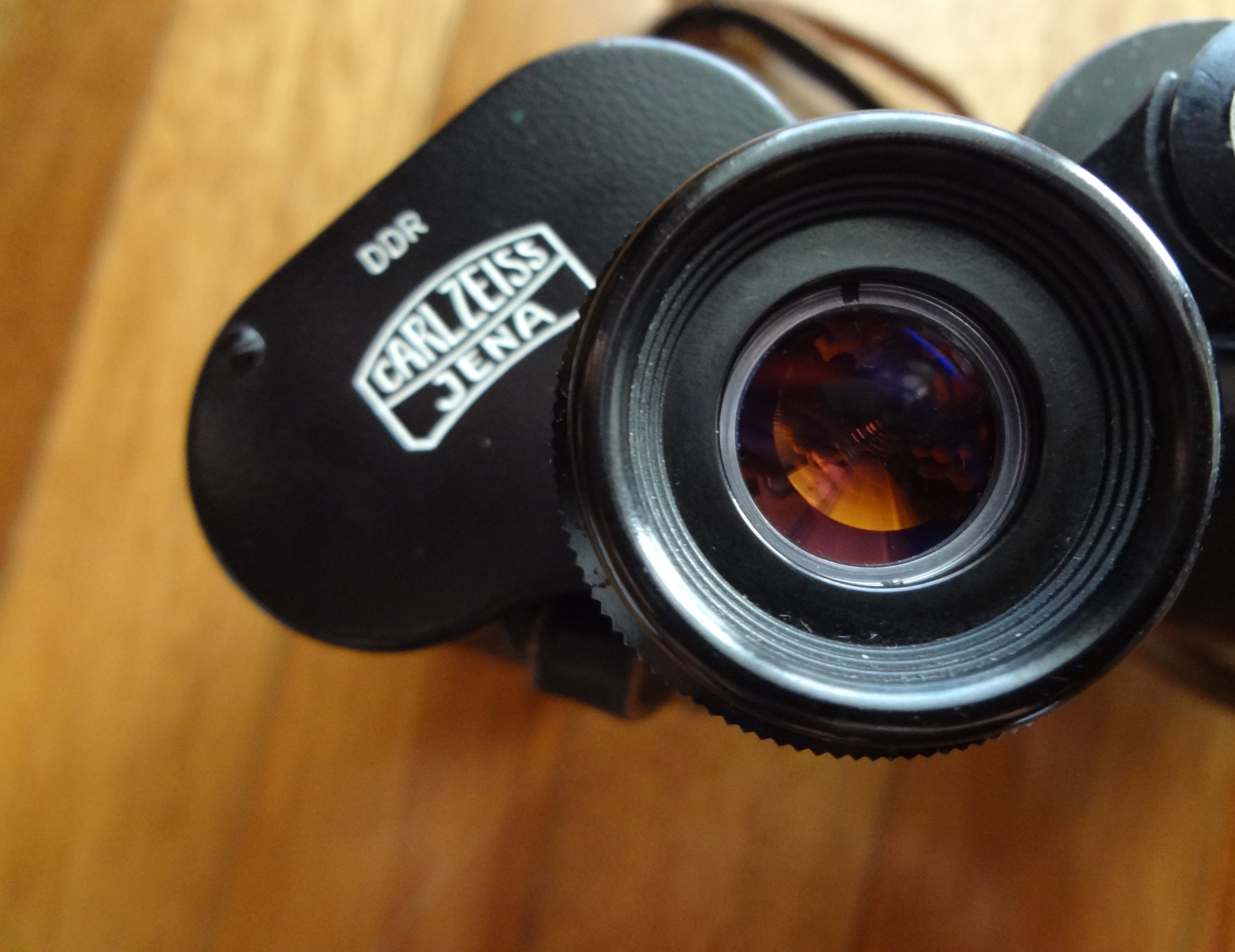

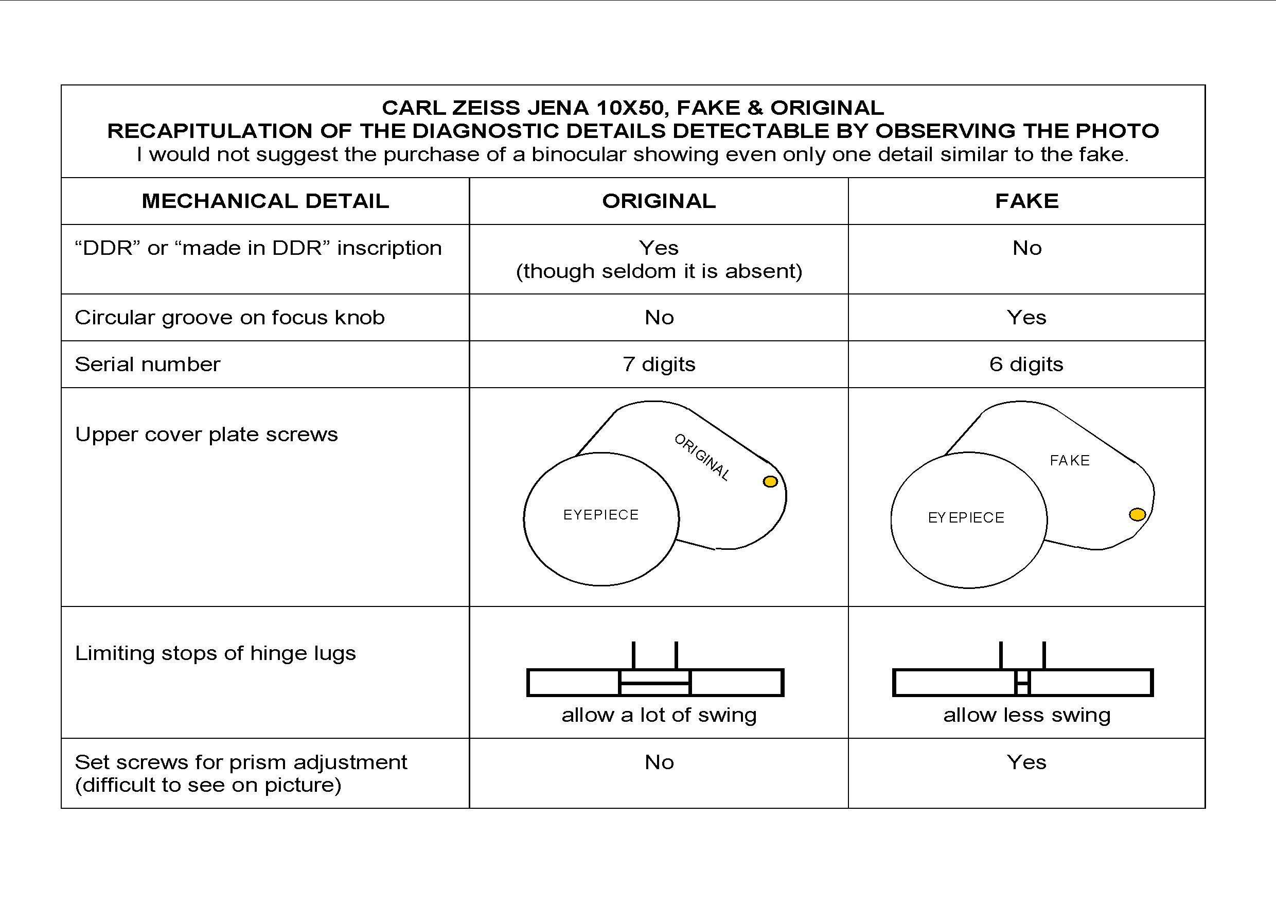

kkokkolis Δημοσιεύτηκε Αύγουστος 7, 2016 Δημοσιεύτηκε Αύγουστος 7, 2016 Είναι του 1985. Και φαίνεται πως είναι από την Α. Γερμανία (DDR) και όχι από την Ιαπωνία, η οποία παρήγαγε αρχικά μαϊμούδες και αργότερα έκανε συμβόλαιο με την CZJ για να καλυφθεί η ζήτηση. Το καταλαβαίνεις από την βίδα, η οποία είναι κοντά στο Multi-Coated και όχι πιο κάτω. Οὖτιν με κικλήσκουσι My Optics

ΣΕΙΡΙΟΣ1978 Δημοσιεύτηκε Αύγουστος 11, 2016 Συγγραφέας Δημοσιεύτηκε Αύγουστος 11, 2016 πως να ξεχωρισουμε τα Ιαπωνικα απ τα γερμανικα κυαλια

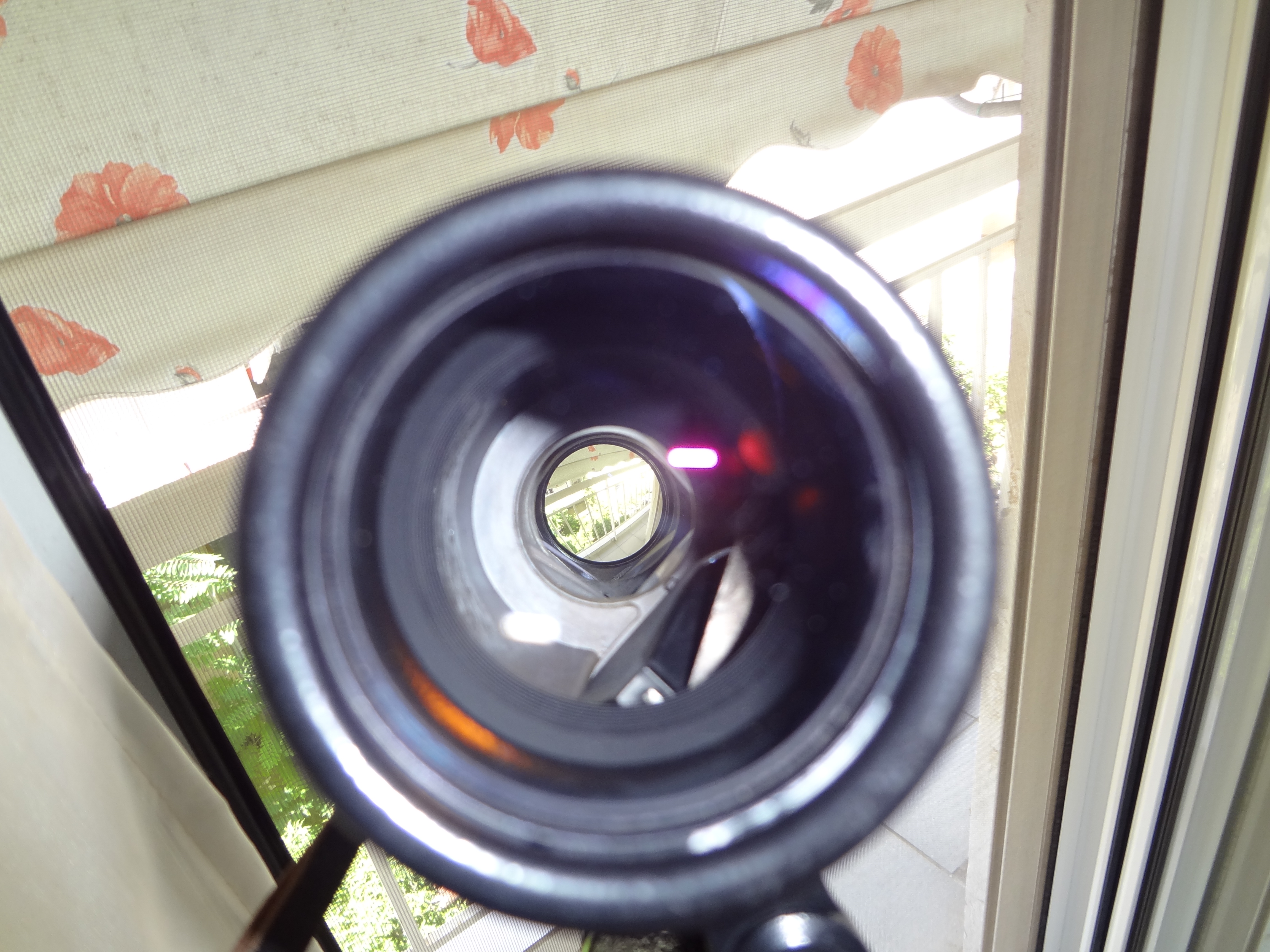

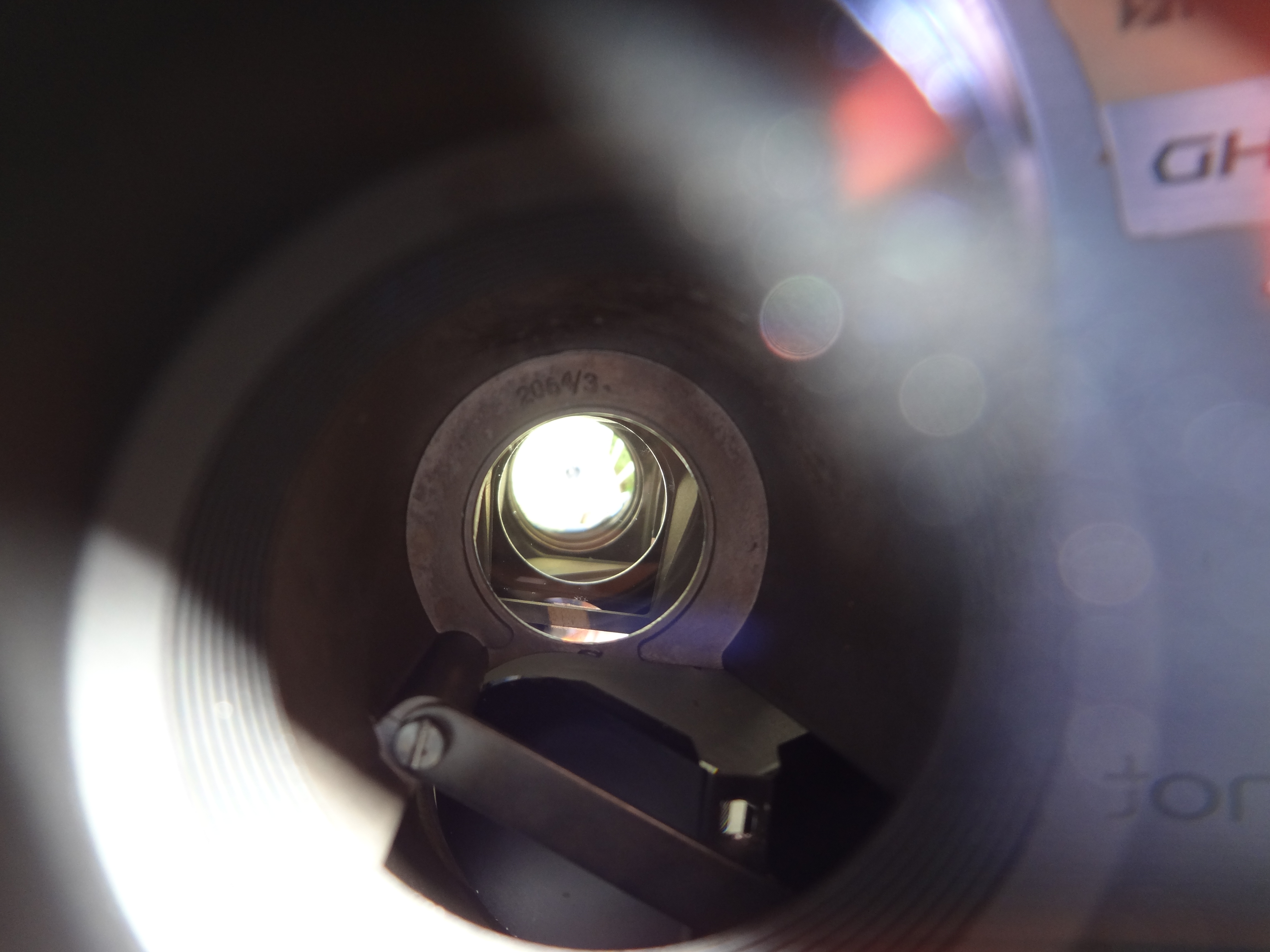

ΣΕΙΡΙΟΣ1978 Δημοσιεύτηκε Αύγουστος 19, 2016 Συγγραφέας Δημοσιεύτηκε Αύγουστος 19, 2016 Ηρθαν στα χέρια μου τα zeiss ωραια προσεγμένα, στυβαρά με πολυτελες δερμάτινο βαλιτσάκι.για πρωτη εικονα ειμαι ευχαριστημένος, περιμενο να νυχτώσει, και κοιταξω και τα αστερια. μεσα απο τους φακους στον σκελετο διακρινονται κατι νουμερα 2064/3
