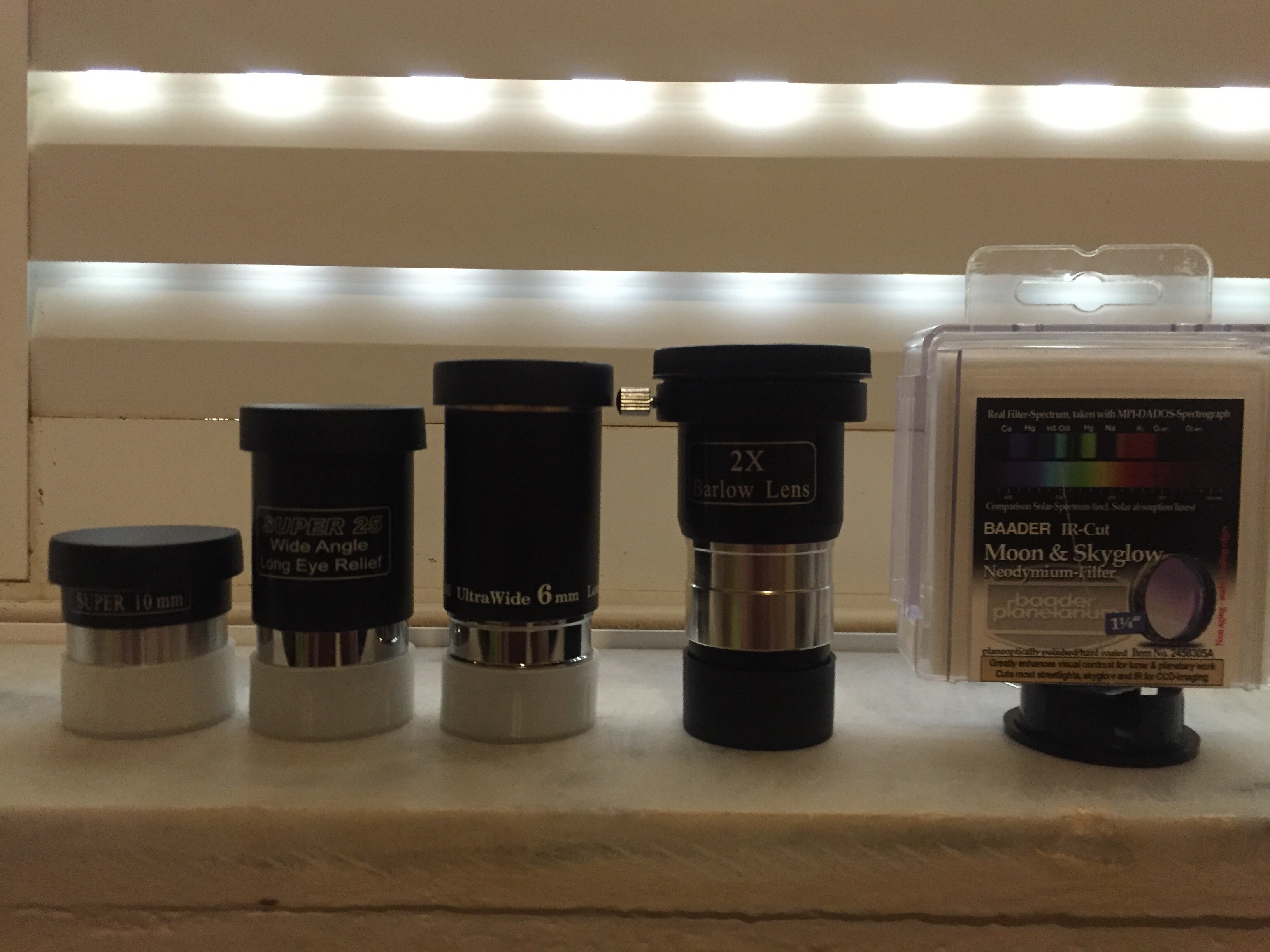

panua Δημοσιεύτηκε Αύγουστος 13, 2016 Συγγραφέας Δημοσιεύτηκε Αύγουστος 13, 2016 Ευχαριστώ πολύ όλους για τον χρόνο που αφιερώνετε για να απαντήσετε. Τα οπτικά που έχω απεικονίζονται στην φωτογραφία. Άρα αν καταλαβαίνω σωστά θα πρεπει να χρισημοποιησω τον φακό 20mm για το παράδειγμα με την Ανδρομέδα;
