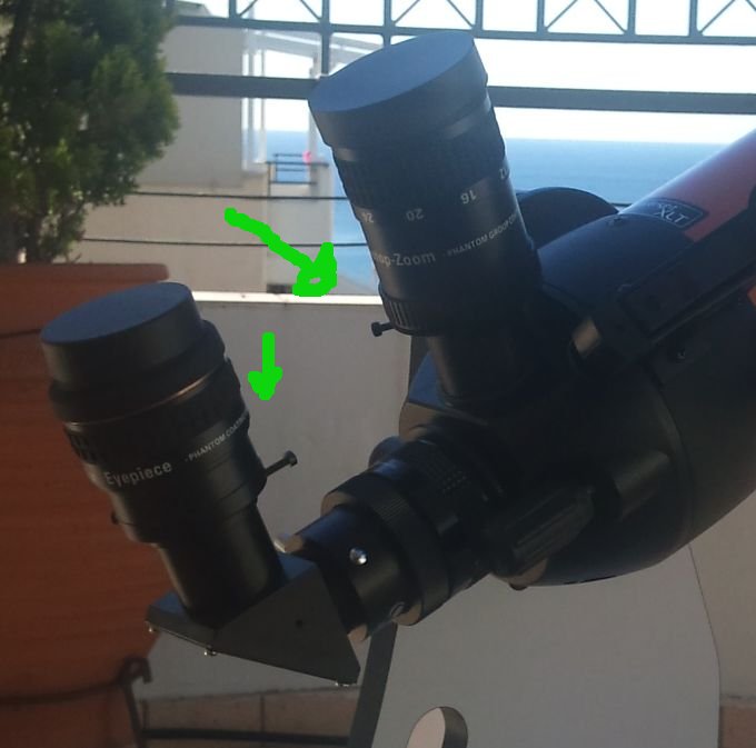

Nebulas Δημοσιεύτηκε Αύγουστος 30, 2016 Δημοσιεύτηκε Αύγουστος 30, 2016 Δηλώνω χαρούμενος αστροπαρατηρητής και fan των καταδιοπρτικών μετά την αγοράτου 8'' SCT. Θα μπορούσα να γράψω πολλά τέτοια χαζοχαρούμενα αλλά θέλω μια μικρή συμβουλή πιο συγκεκριμένη. Ο Hyperion Zoom δεν μπορεί να κουμπώσει εύκολα στη διαγώνιο 1.25''. Εννοώ ότι χτυπάειπάνω στις κοντές βίδες και δεν είναι εύκολο να τις σφίξω.Έχω δει κάποιες πατέντες στο cloudy nights αλλά θέλω και μια "εγχώρια" γνώμη. Το πρόβλημα υπάρχει γενικά με τους Hyperions και έχω μια ανασφάλεια μήπως σε στόχουςζενιθάτους πέσει ο φακός. Αλλά και να μην πέσει δε νοιώθω άνετα γνωρίζοντας ότι ο φακός είναι στον αέρα. Είμαι σίγουρος ότι έχει απαντηθεί αυτό σε κάποιο νήμα αλλά δυστυχώς δεν μπορώ να το βρωμε την αναζήτηση. Καταδιοπτρικά rule! Γ.Μαργαρίτης:"Tα ίδια λέμε και μεις με τους έντεχνους μόνο που δεν τα λέμε μέσω Λαμίας.." Celestron Nexstar 8seSkyWatcher Heritage 130mmOpticorn Porro 10x50
kkokkolis Δημοσιεύτηκε Αύγουστος 30, 2016 Δημοσιεύτηκε Αύγουστος 30, 2016 Εγώ παράγγειλα μακριές δακτυλόβιδες από ένα site στο εξωτερικό, νομίζω το Astrozap ή το Skopestuff, μάλλον το δεύτερο. Μπορεί να έχει και η Agena, αλλά και καλά χρωματοπωλεία, όπως ο Ρέππας (χωρίς όμως το πλαστικό μέρος, απλά ψάχνεις μια βίδα Allen με μεγάλο κεφάλι το οποίο είναι ραβδωτό περιμμετρικά). Αυτές που βλέπεις στη φωτογραφία είναι από τον Ρέππα, μετά παρήγγειλα και από το εξωτερικό. Οὖτιν με κικλήσκουσι My Optics
