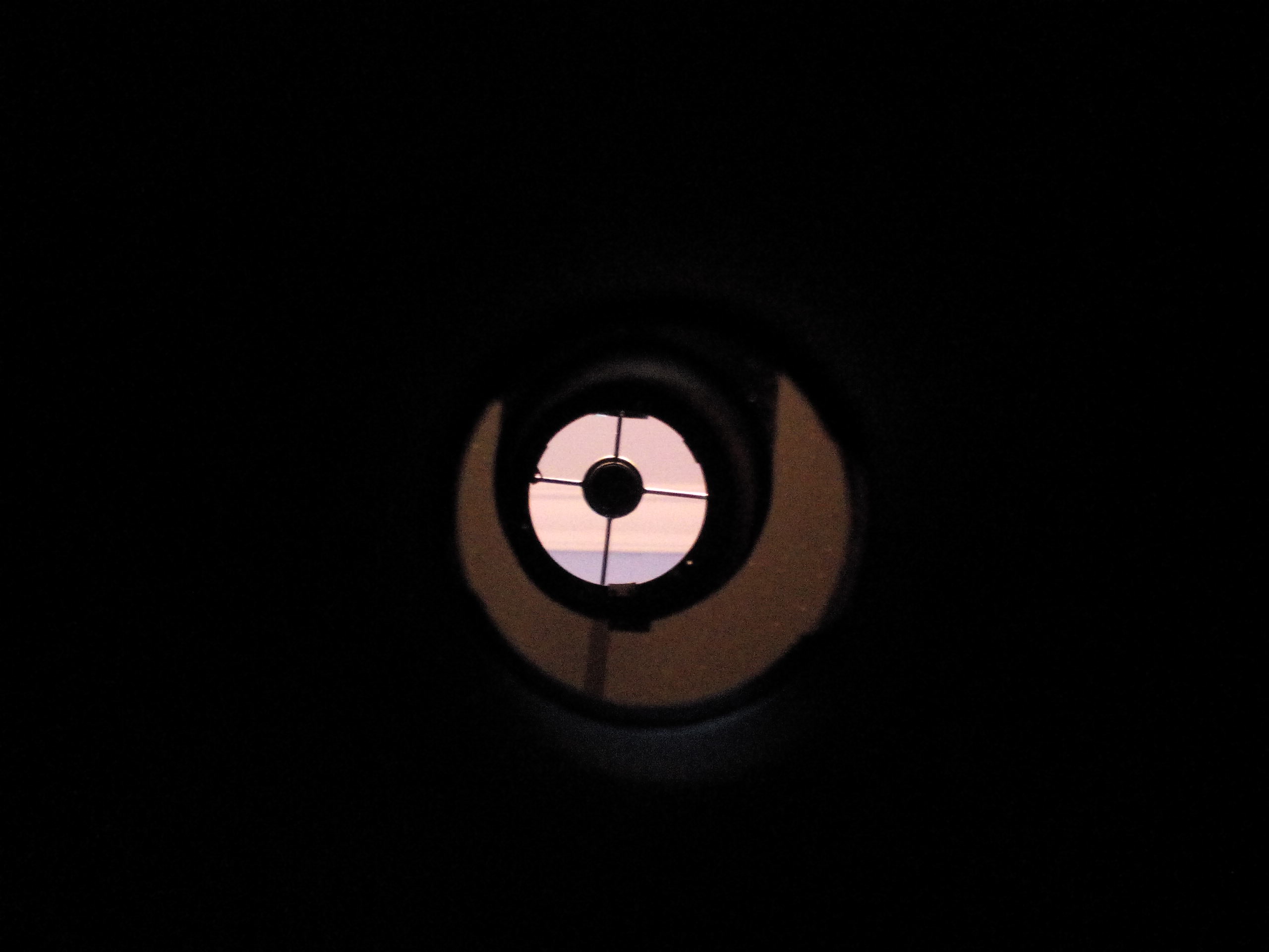

Georgegramm Δημοσιεύτηκε Σεπτέμβριος 4, 2016 Δημοσιεύτηκε Σεπτέμβριος 4, 2016 Δεν ειδες καμια απο τιε δυο γιατι ο Κ. Homo εβαλε φωτογραφιες απο διοπτρικο τηλεσκοπιο και οχι νευτωνιο οπως το δικο σου. Εψαξα στο google αλλα δε βρηκα την φωτο που ηθελα. Για κοιταξε μεσα απο το ανοιγμα του σωληνα ποσους συνδετηρες βλεπεις; 3 ή 6; Γιατι μαλλον το τηλε σου εχει 6 και οχι 3 οπως λεει το βιβλιο. Ειπες οτι εβλεπες το ματι σου μεσα σε ενα κυκλο. Αυτος ο κυκλος ηταν στο κεντρο της εικονας που εβλεπες ή οχι; Κοιτα μια φωτο απο το.δικο μου που δεν ειναι καλα ευθυγραμισμενο. "Εγω =1÷γνώση Όσο περισσότερη η γνώση τόσο μικρότερο το εγώ, όσο μικροτερη η γνώση, τόσο μεγαλύτερο το εγώ" Albert Einstein
Georgegramm Δημοσιεύτηκε Σεπτέμβριος 4, 2016 Δημοσιεύτηκε Σεπτέμβριος 4, 2016 Αυτος ο μαυρος κυκλος που στην δικια σου περιπτωση εκει μεσα ειναι το ματι σου ειναι στο κεντρο; Αν μπορεις στειλε μια παρομιια φωτο να δουμε "Εγω =1÷γνώση Όσο περισσότερη η γνώση τόσο μικρότερο το εγώ, όσο μικροτερη η γνώση, τόσο μεγαλύτερο το εγώ" Albert Einstein

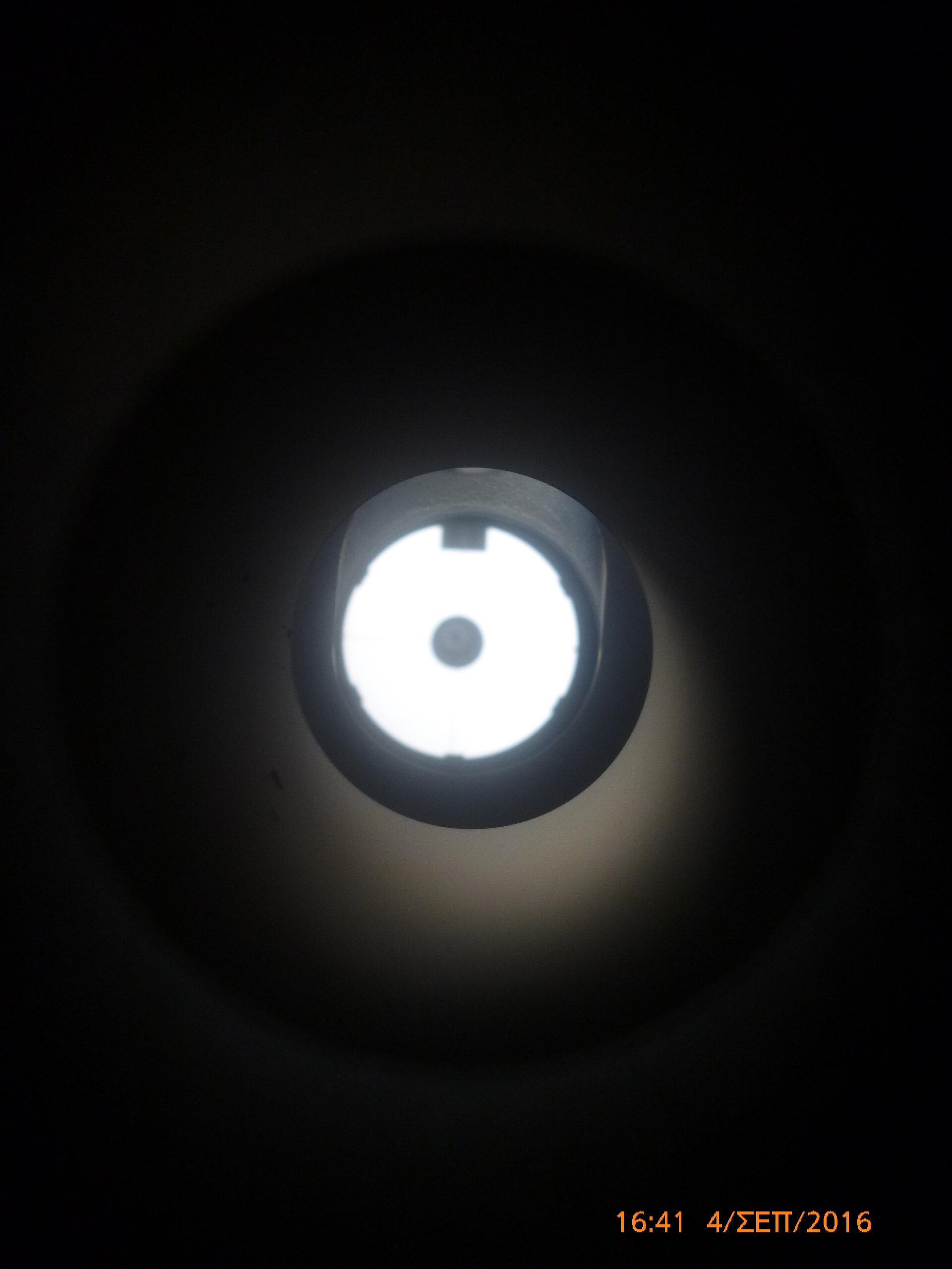

geo1970 Δημοσιεύτηκε Σεπτέμβριος 4, 2016 Συγγραφέας Δημοσιεύτηκε Σεπτέμβριος 4, 2016 Μόλις έβγαλα μία . φωτογραφία
geo1970 Δημοσιεύτηκε Σεπτέμβριος 4, 2016 Συγγραφέας Δημοσιεύτηκε Σεπτέμβριος 4, 2016 Χωρίς το προσοφθάλμιο μέσα από τον εστιαστή .
Georgegramm Δημοσιεύτηκε Σεπτέμβριος 4, 2016 Δημοσιεύτηκε Σεπτέμβριος 4, 2016 Ναι θελεις ευθυγραμιση. Βλεπεις εκει κατω δεξια οπου υπαρχει μια χορντη μαυρη γραμμη; Ε δε πρεπει να φαινεται. Και τα δυο τα τηλεσκοποια (το δικο σου και το δικο μου δηλαδη) εχουν προβλημα με την ευιυγραμμιση αλλα δε φταιει το.ιδιο κατοπτρο. Σε εσενα φταιαει το δευτερευον και σε εμενα το κυριως αν δε κανω λαθος "Εγω =1÷γνώση Όσο περισσότερη η γνώση τόσο μικρότερο το εγώ, όσο μικροτερη η γνώση, τόσο μεγαλύτερο το εγώ" Albert Einstein
geo1970 Δημοσιεύτηκε Σεπτέμβριος 4, 2016 Συγγραφέας Δημοσιεύτηκε Σεπτέμβριος 4, 2016 δεν μπορώ να την εντοπίσω .Πάτησες τη μεγέθυνση ή φαίνεται στο κανονικό μέγεθος ;
geo1970 Δημοσιεύτηκε Σεπτέμβριος 4, 2016 Συγγραφέας Δημοσιεύτηκε Σεπτέμβριος 4, 2016 Να λάβουμε υπόψη ότι δεν είμαι καλός φωτογράφος .Δεν έχω σταθερό χέρι .Πάντως επαναλαμβάνω ότι όταν κοιτάω από τον εστιαστή χωρίς προσοφθάλμιο το μάτι μου φαίνεται ακριβώς μέσα στο μαύρο κύκλο (εκεί που θα πήγαινε το leizer ευθυγράμμισης αν είχα) και οι συνδετήρες που συγκρατούν το πρωτεύων κάτοπτρο όλοι εντελώς συμμετρικά .
Georgegramm Δημοσιεύτηκε Σεπτέμβριος 4, 2016 Δημοσιεύτηκε Σεπτέμβριος 4, 2016 Εβαλα βελακια να δεις καλυτερα "Εγω =1÷γνώση Όσο περισσότερη η γνώση τόσο μικρότερο το εγώ, όσο μικροτερη η γνώση, τόσο μεγαλύτερο το εγώ" Albert Einstein
aiolos Δημοσιεύτηκε Σεπτέμβριος 4, 2016 Δημοσιεύτηκε Σεπτέμβριος 4, 2016 Ενδέχεται να μην κρατάει την φωτογραφική τελείως ευθεία πάνω από τον εστιαστή και να φαίνεται μεγαλύτερη η μαύρη γραμμή. Να το ελέγξει με το μάτι αν είναι συμμετρική γιατί ενδέχεται να μην χρειάζεται ευθυγράμμιση. Θεόδωρος Σπανός
geo1970 Δημοσιεύτηκε Σεπτέμβριος 4, 2016 Συγγραφέας Δημοσιεύτηκε Σεπτέμβριος 4, 2016 Τώρα το κατάλαβα . Ευχαριστώ πολύ. Τώρα που το ξαναείδα βλέπω ότι μπορεί η κόρη του ματιού μου να πέφτει μέσα στο κυκλάκι που θα πήγαινε το leizer η εικόνα όμως όλου του ματιού μου βρίσκεται λίγο πιο πάνω και αριστερά από το κέντρο του μαύρου κύκλου .Επίσης στο κομμάτι του μαύρου κύκλου που δεν φαίνεται είδωλο σχηματίζονται μαύροι κύκλοι μου δεν είναι ομόκεντροι αλλά πλατιάζουν προς την κατεύθυνση που δείχνουν τα βελάκια σου .(Αναφέρομαι πάντα στο μαύρο κύκλο που βρίσκεται στο κέντρο)
Georgegramm Δημοσιεύτηκε Σεπτέμβριος 4, 2016 Δημοσιεύτηκε Σεπτέμβριος 4, 2016 Απο οσα λες φαιενεται οτι καιντα δυο κατοπτρα ειναι λιγο εκτως θεσης. Τωρα το πως θα το διορθωσεις αυτο.το λεει μεσα στο ενχειριδιο χρησεων νομιζω στο τελος. Για οποιοδηποτε προβλημα ειμαστε εδω να σε βοηθησουμε "Εγω =1÷γνώση Όσο περισσότερη η γνώση τόσο μικρότερο το εγώ, όσο μικροτερη η γνώση, τόσο μεγαλύτερο το εγώ" Albert Einstein
geo1970 Δημοσιεύτηκε Σεπτέμβριος 4, 2016 Συγγραφέας Δημοσιεύτηκε Σεπτέμβριος 4, 2016 Αυτό φαίνεται και άμα μεγεθύνεις και τη φωτογραφία τέρμα .
