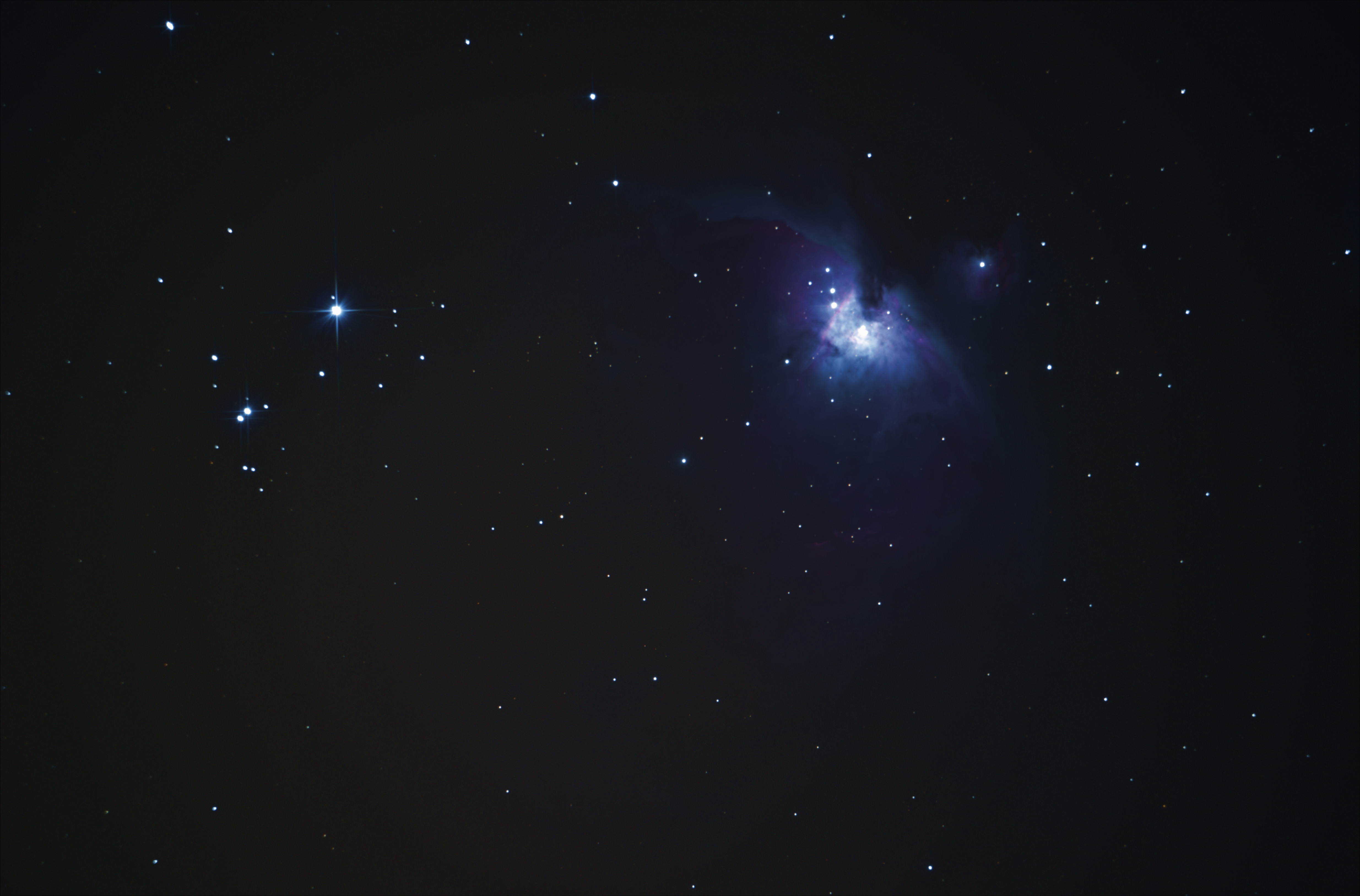

elvethar Δημοσιεύτηκε Σεπτέμβριος 28, 2016 Δημοσιεύτηκε Σεπτέμβριος 28, 2016 Η συγκεκριμένη φωτό είναι από την ταράτσα μου στην Αθήνα με Nikon D5100, prime focus σε SW 8" f/5. Το αρχείο είναι μετά από επεξεργασία σε DeepSkyStacker και Photoshop CS6. Θα ήθελα να ρωτήσω άν οι κύκλοι είναι αποτέλεσμα λάθος επεξεργασίας ή κάποιο πρόβλημα κατά τη λήψη (πχ κάποια αντανάκλαση από φώτα της πόλης). Ευχαριστώ,Τάσος

Vensius Δημοσιεύτηκε Σεπτέμβριος 28, 2016 Δημοσιεύτηκε Σεπτέμβριος 28, 2016 Είναι ομόκεντροι με κοινό κέντρο το κέντρο της φωτογραφίας σου άρα το κέντρο του φακού σου. Άρα δεν είναι φώτα πόλης. Είναι κάποιου είδους οπτικό σφάλμα.

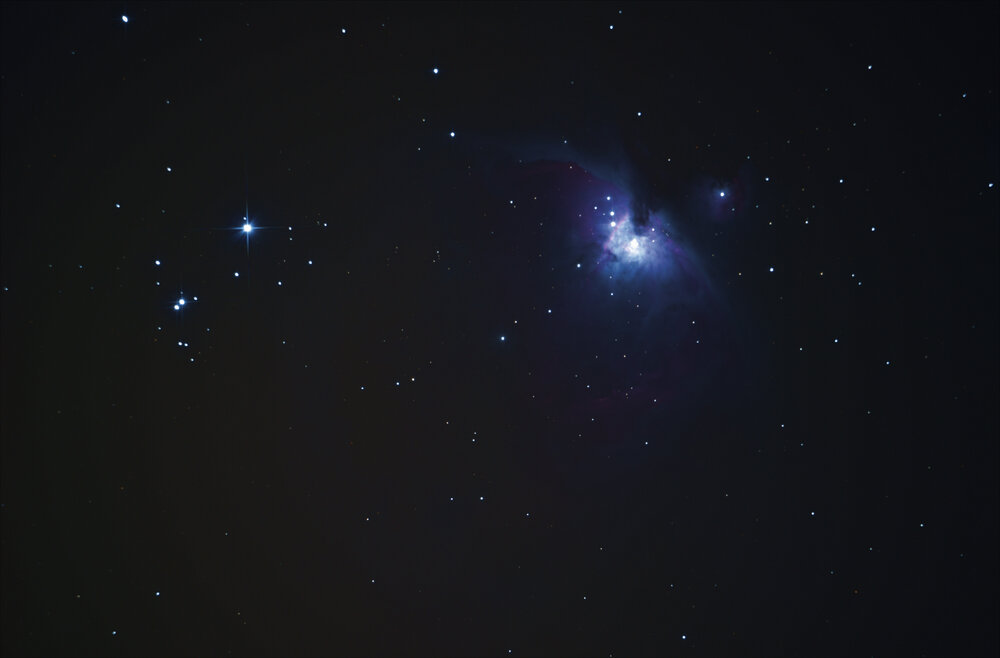

elvethar Δημοσιεύτηκε Σεπτέμβριος 28, 2016 Συγγραφέας Δημοσιεύτηκε Σεπτέμβριος 28, 2016 Ευχαριστώ για το άμμεσο ενδιαφέρον. Το αρχείο του DSS είναι αρκετά μεγάλο (127mb) και το ανέβασα εδώ: https://www.mediafire.com/?wvzqoqtzduzsk61Τράβηξα 60 καρέ του ενός λεπτού στα 400 ISO. Μήπως απλά υπάρχει ένα "βινιετάρισμα" (αν χρησιμοποιώ καλά τον όρο) και όταν "πουσάρω" την τελική φωτό το εμφανίζει έντονα;Επίσης αν έχω οπτικό σφάλμα, από που μπορεί να εμφανίζεται; To φώς πηγαίνει κατευθείαν από το δευτερεύον στον σένσορα της μηχανής!Δεν έχω εμπειρία στην αστροφωτογράφηση και γι' αυτό θα κάνω και μια δοκιμή από σκοτεινό ουρανό αυτό το Σ/Κ για να δω αν υπάρχει διαφορά. Κάθε συμβουλή ευπρόσδεκτη
Aggelos Kechagias Δημοσιεύτηκε Σεπτέμβριος 29, 2016 Δημοσιεύτηκε Σεπτέμβριος 29, 2016 Καταρχάς δεν υπάρχει λόγος να κάνεις save σε 32bit (προτίμησε τα 16).Έχεις δίκιο είναι vignetting διάβασε σε παρακαλώ αυτόν τον οδηγό http://www.astrovox.gr/avat/pdf/dslr.pdf και ειδικά στην σελίδα 6-7 και τα ξαναλέμε για τυχόν απορίες. http://pegasusastro.com/
elvethar Δημοσιεύτηκε Σεπτέμβριος 29, 2016 Συγγραφέας Δημοσιεύτηκε Σεπτέμβριος 29, 2016 Δοκίμασα μια πιο "ήπια" επεξεργασία και οι κύκλοι εξαφανίστηκαν αλλά και η φωτογραφία έχασε εξίσου πληροφορία. Άγγελε, ευχαριστώ για το άρθρο, το είχα διαβάσει αλλά άφησα το χρόνο έκθεσης παραπάνω από το 1/3 του ιστογράμματος. Νομίζω πως ήταν από τις αιτίες αυτού του φαινομένου.Γενικά η λήψη με DSLR από πόλη έχει τα θέματά της (ανακαλύπτω τον τροχό ) και μόνο με ccd και φίλτρα θα καταφέρω κάτι αξιόλογο . Πάντως ευχαριστώ και πάλι για το ενδιαφέρον. Οι επόμενες δοκιμές μου αυτό το Σ/Κ από Πάρνων

Bi2L Δημοσιεύτηκε Σεπτέμβριος 29, 2016 Δημοσιεύτηκε Σεπτέμβριος 29, 2016 Βινιετάρισμα έχεις, αλλά καμια σχέση με αυτο που φαίνεται στο jpg που ανέβασες. Εκει κάπου εκανες λάθος επεξεργασία. Βασίλης ΜεταλληνόςOO 16 1600 f4ΟΟ 12.5 1525 f4.8 NEQ6TOA130 1000 f7.7 ΕΜ200ED80 600 f7.5, Vixen9x63Canon eos 6D, Sony a7s2, Wat120n+,Asi1202009年7月22號日食 - 2017 Aug 21www.metallinos.net
silios Δημοσιεύτηκε Σεπτέμβριος 29, 2016 Δημοσιεύτηκε Σεπτέμβριος 29, 2016 Με έχει μπερδέψει αυτό το thread όσον αφορά το για ποιους κύκλους μιλάτε αλλά αν πρόκειται για τους κύκλους στην συνημμένη (με υπερβολικό stretch για να φανεί το πρόβλημα), ίσως να ευθύνονται εσωτερικές αντανακλάσεις από τον σωλήνα ή κακό baffling σε κάποιον αντάπτορα (σύν φως που μπαίνει από την πίσω μεριά του πρωτεύοντος αν τον έχεις όπως έρχεται από την SW - εκτεθειμένο) Στο βουνό πάντως με τα παιδιά θα βρείτε την άκρη σίγουρα οπότε κάντε ένα κόπο να μας πείτε τα ευρήματα σας γιατί έχω δει το ίδιο πρόβλημα και σε RC 6" και F4 νευτώνιο (μόνο απο Αθήνα παρουσιάζεται το θέμα (Colored gradient? party)) Καλή εξόρμηση! https://www.silios.gr

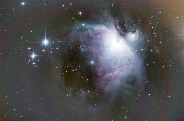

ecuador Δημοσιεύτηκε Σεπτέμβριος 30, 2016 Δημοσιεύτηκε Σεπτέμβριος 30, 2016 Πάντως δεν έχω ξαναδεί vignetting να κάνει ουράνιο τόξο. Χρησιμοποίησες κάποιο φίλτρο ρύπανσης που ίσως να φταίει; Ή είναι κάποια ιδιαιτερότητα της Αθήνας και π.χ. στο Μάτσεστερ έχουμε άλλη φωτορρύπανση που δε βγάζει πολυχρωμία; Συνήθως το star tools π.χ. βγάζει το vignetting στα default settings, αλλά το χρωματιστό vignetting το μπέρδεψε και έπρεπε να ανεβάσεις τη ρύθμιση αρκετά (αλλά πάλι έβγαινε όπως φαίνεται από το jpg).Ο δορυφόρος αν φαίνεται μόνο σε ένα καρέ επιλέγεις kappa-sigma clipping για τα light frames στο DSS και εξαφανίζεται. Οι εμπειρότεροι θα σε βοηθήσουν παραπέρα. Astro Blog Delta & Polar Scope Align for iOShttp://astro.ecuadors.net Violence is the last refuge of the incompetent.

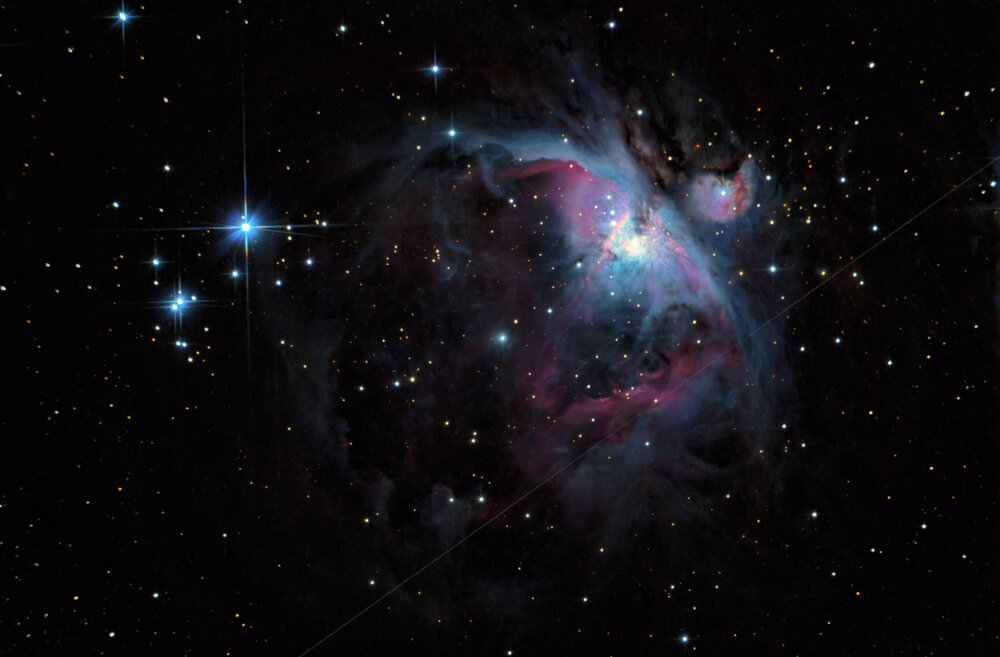

elvethar Δημοσιεύτηκε Οκτώβριος 2, 2016 Συγγραφέας Δημοσιεύτηκε Οκτώβριος 2, 2016 Παιδιά, σας ευχαριστώ όλους πάρα πολύ. Μόλις γύρισα από Πάρνωνα με αρκετό υλικό για να δουλέψω καθώς ο καιρός ήταν καταπληκτικός!!! Με ένα πρώτο κοίταγμα δεν βλέπω ίχνος από τους ομόκεντρους κύκλους στον Ωρίωνα που τράβηξα εκεί. Από αύριο θα ξεκινήσω την επεξεργασία. ecuador, αυτή είναι η φωτογραφία μου; χαχα... πως βγήκε όλη αυτή η πληροφορία; Πρέπει να αρχίσω μαθήματα επεξεργασίας το συντομότερο
ecuador Δημοσιεύτηκε Οκτώβριος 2, 2016 Δημοσιεύτηκε Οκτώβριος 2, 2016 Παιδιά, σας ευχαριστώ όλους πάρα πολύ. Μόλις γύρισα από Πάρνωνα με αρκετό υλικό για να δουλέψω καθώς ο καιρός ήταν καταπληκτικός!!! Με ένα πρώτο κοίταγμα δεν βλέπω ίχνος από τους ομόκεντρους κύκλους στον Ωρίωνα που τράβηξα εκεί. Από αύριο θα ξεκινήσω την επεξεργασία. ecuador, αυτή είναι η φωτογραφία μου; χαχα... πως βγήκε όλη αυτή η πληροφορία; Πρέπει να αρχίσω μαθήματα επεξεργασίας το συντομότερο Η φωτογραφία σου είναι σε 5-10 λεπτά επεξεργασίας με το star tools. Η μόνη "περίεργη" ρύθμιση ήταν πως το vignette wipe στο "default" 75% δεν έβγαζε το ουράνιο τόξο, στο 90% έβγαινε Με άλλο πρόγραμμα μπορείς να πετύχεις και καλύτερα αποτελέσματα, αλλά θα πάρει περισσότερο χρόνο. Astro Blog Delta & Polar Scope Align for iOShttp://astro.ecuadors.net Violence is the last refuge of the incompetent.
