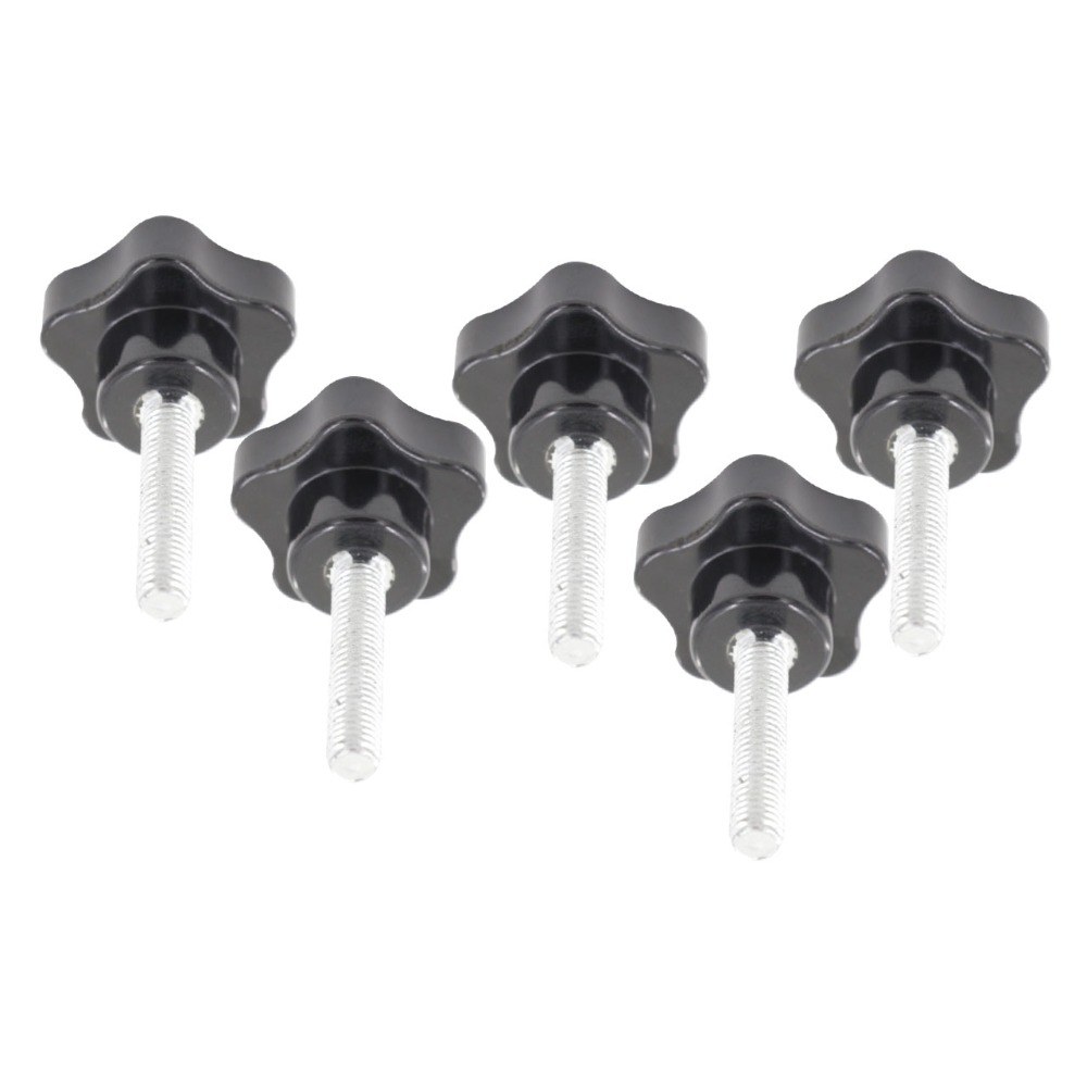

scipii Δημοσιεύτηκε Μάιος 30, 2017 Συγγραφέας Δημοσιεύτηκε Μάιος 30, 2017 Οπως πηγα να σφιξω τις βιδες της προεκτασης των ποδιων, η μια μου εσπασε ... ασε που σε ενα αλλο ποδι οσο και να σφιξω ειναι ασταθεστατο. Οκ μπορώ φυσικα να τα κατεβασω κατω, ειναι και πιο σταθερο, αλλά τι μπορω να κανω για τη βιδα που εσπασε? Skywatcher Mount AZ-EQ-5 SynScan GoToSkywatcher 130 PDS Skywatcher 200/1000 Celestron C8 SCTOrion Mini 50mmQHY 183MZWO ASI 224Canon 100D mod - cooling
Aggelos Kechagias Δημοσιεύτηκε Μάιος 30, 2017 Δημοσιεύτηκε Μάιος 30, 2017 Λογικά είναι m10 οπότε παίρνεις ντίζα m10 (αφού σιγουρευτείς ότι όντως ταιριάζει το σπείρωμα) και κόβεις το μήκος που θέλεις. Ύστερα αγοράζεις βολάν για αντίστοιχο σπείρωμα .Δες εδώ παρόμοιο θέμα https://www.astrovox.gr/forum/viewtopic.php?t=16001&postdays=0&postorder=asc&start= Υπάρχουν και έτοιμα https://www.lindiridis.gr/?page_id=1507 http://pegasusastro.com/
