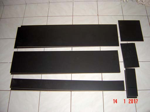

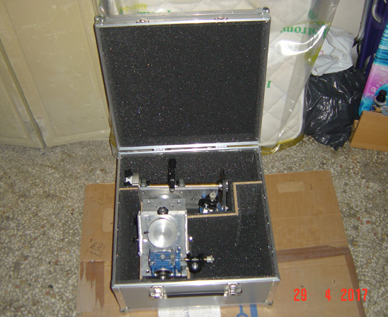

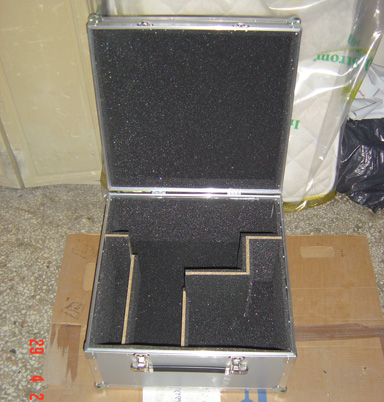

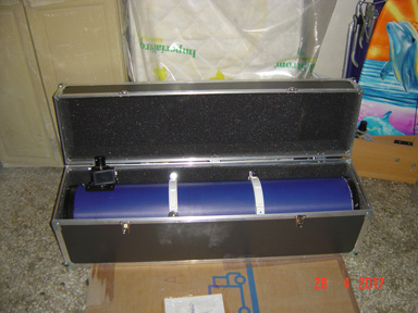

Θα ήθελα να μοιραστώ μαζί σας τις θήκες μεταφοράς που έφτιαξα για το σωλήνα και την αυτοσχέδια βάση. Το υλικό κατασκευής είναι μελαμίνη 8χιλ.
Η διαδικασία κατασκευής περιγράφεται πολύ αναλυτικά στο youtube. Ένας αρκετά αναλυτκός οδηγός είναι αυτός
αλλά υπάρχουν και άλλοι.
Χοντρικά τα βήματα που ακολούθησα είναι :
Βήμα 1
Σχεδίαση – υπολογισμός διαστάσεων επιμέρους κομματιών.
Βήμα 2
Κοπή κομματιών (από το ξυλουργείο). Κόστος 25€. Επίσης χρειάστηκε να πάρω το πάνω μέρος των ξύλινων πλευρών κατά 1 χιλ. (εκεί που εφαρμόζει το καπάκι με το υπόλοιπο κουτί) γιατί το προφίλ αλουμινίου που πρόκειται να τοποθετήσω μετά (Adam Hall 6200) προορίζεται για πάχος υλικού 7χιλ. ενώ η μελαμίνη είναι 8 χιλ.

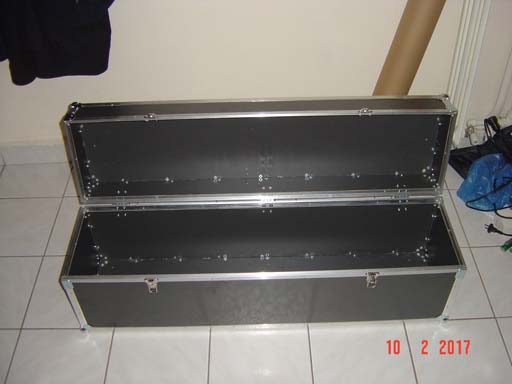

Κοπή μεταλλικών μερών (γωνιών αλουμινίου και προφίλ αλουμινίου).
Βήμα 6
Τρύπημα και πριτσίνωμα. Μιλάμε για πολύ τρύπημα... Δεν ξέρω αν έχω το κουράγιο να το ξανακάνω...
Βήμα 7
Τοποθέτηση μεντεσέδων κλειδαριών και χειρολαβών

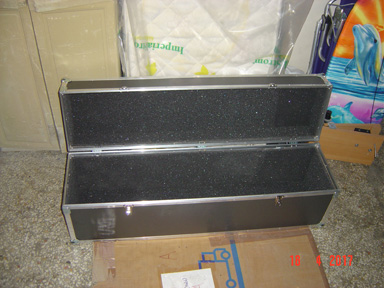

Κόλημμα ηχομονωτικού στο εσωτερικό.

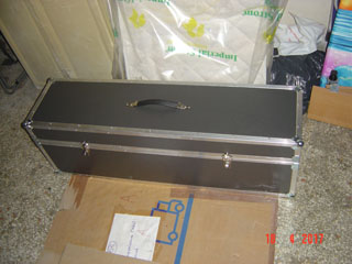

Άψογη δουλειά..... Καμία διαφορά με ένα του εμπορίου αφού ουσιαστικά είναι η ίδια κατασκευή! Μπρααααβο φίλε!

Πολύ ποιότητα! Ωραία κατασκευή. Σου βγήκε περιπου ένα κατοσταρικο. Από βάρος πως πάει ?
Νομίζω ότι το κόντρα πλακέ θα δώσει πολύ έξτρα βάρος. Και η ντυμένη μελαμίνη μια χαρά είναι δεν παθαίνει τίποτα.
''''''''''''''''''''''''''''''''Τα πάντα εν σοφία Εποιησε'''''''''''''''''''''''''''''''' [-o<
S ταύρος Α μανατιδης του Χ αραλαμπου
Σύνδεσμος για σχόλιο
Η μεγαλη βγηκε στα 13,5 κιλα και η μικρη 9,8 με ακριβεια ζυγαριας μπανιου... :)
