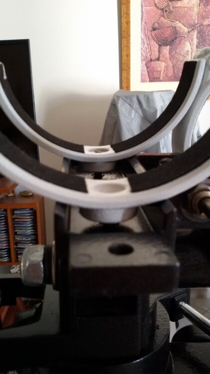

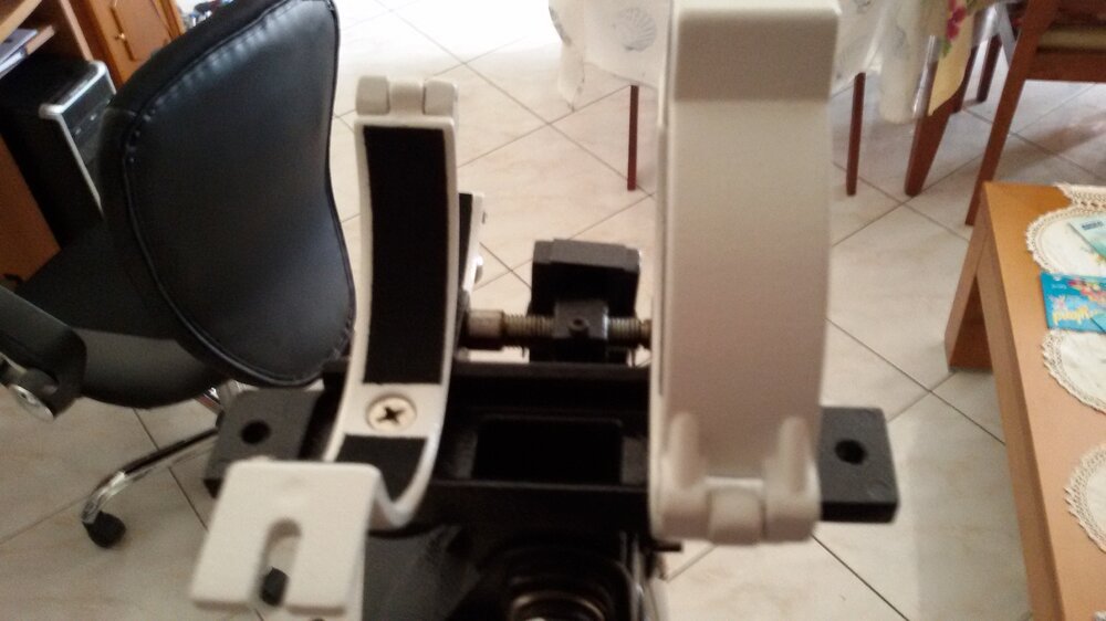

Όταν φόρτωνα το τηλεσκόπιο στην AZ3 λόγω αυξημένου βάρους (βαρύς εστιαστής ,αντάπτορας και προσοφθάλμιο) δεν ισορροπούσε με τίποτα όταν σημάδευε ψηλά μετά από τις 45 μοίρες (κυλούσε προς το ζενίθ) .Δοκίμασα να σφίξω το μεγάλο πλαϊνό παξιμάδι (αυτό που φαίνεται στη 2η φωτογραφία) και για λίγο λειτουργούσε σωστά αλλά μετά ξανά τα ίδια .Παρατήρησα ότι εκεί που βιδώνουν οι λευκοί μεγάλοι δακτύλιοι που συγκρατούν το τηλεσκόπιο στη βάση υπάρχουν άλλες δύο τρύπες πιο κοντά η μία στην άλλη .Βίδωσα εκεί το τηλεσκόπιο και ισορροπεί μια χαρά λόγω ότι υπάρχει πλέον δυνατότητα να μετακινήσω το τηλεσκόπιο μπρος πίσω μέχρι να ισορροπήσει.
Το πρόβλημα είναι ότι για να κουμπώσουν οι δαχτύλιοι πρέπει να τους βάλω ανάποδα (το πάνω - κάτω) .Είναι σωστό αυτό ;
