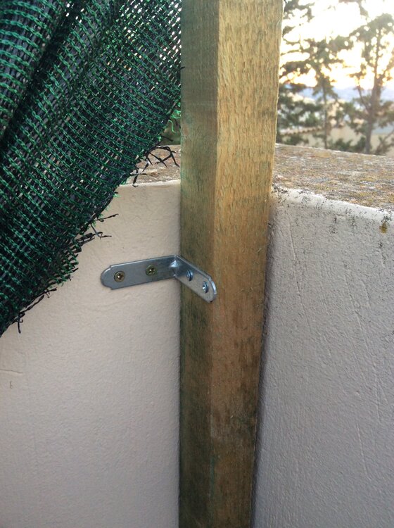

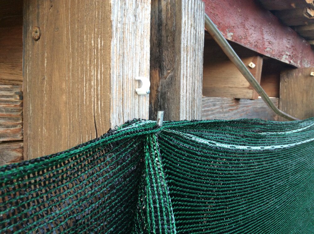

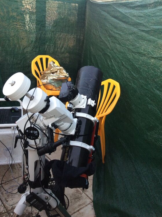

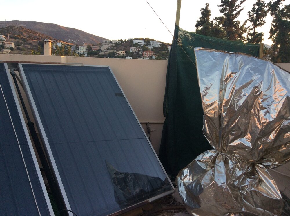

scipii Δημοσιεύτηκε Οκτώβριος 13, 2017 Δημοσιεύτηκε Οκτώβριος 13, 2017 Εχοντας την τυχη να μενω λιγο εξω απο την Αθηνα, με σχετικα καλη ποιοτητα ουρανου, παντα ηθελα να εχω εναν μικρο χωρο για το τηλεσκοπιο μου αλλα δυστυχως τα οικονομικα μου δεν βοηθανε. Μετα απο επισκεψεις και συζητησεις με τον scaff και τον stamosp, μου μπηκε η ιδεα να προσπαθησω με κοντραπλακε να περιορισω τα φωτα του δρομου και γειτονων που χτυπανε τον εξοπλισμο μου στη ταρατσα. Η συζητηση ξεκινησε επειδη στο phd επρεπε να παει ο στοχος πανω απο 50 μοιρες για να οδηγω στο 1,5. Δυστυχως και το κοντρα πλακε ακριβο μου εβγαινε, οποτε παλι μετα απο προτροπη καποιου απο τα δυο παιδια, στραφηκα σε λινατσες, απο αυτες που χρησιμοποιουν οσοι καλλιεργουν (ειμαι ερασιτεχνης λαχανοκαλλιεργητης και εγω οποτε ειχα μια ιδεα) για να κοβουν αερα. Πηγα σε μια οικοδομη και μαζεψα καδρονακια, τα ετριψα με γυαλοχαρτο και στη συνεχεια με γωνιες τα βιδωσα στο τοιχιο μου. Στη συνεχεια εβαλα πανω κρικους και σε αυτους περασα τις λινατσες, διπλη στρωση. Στο συνολο δεν εδωσα ουτε 50 ευρω. Το αποτελεσμα ηταν πως χθες στις Πλειαδες απο τις 25 μοιρες οδηγουσα στο 1,5 και στις 35 στα 2. Στο δε wizard που ηταν ψηλα πηγαινε και παραπανω. Επισης ειδα μεγαλη διαφορα στο θορυβο στα καρε μου. Μαλιστα αρχικα που σε μια γωνιτσα δεν ειχα κλεισει, η διαφορα στο ABE ηταν εμφανεστατη. Οποτε και εκει μου εκανε δουλιτσα. Αρκει απλα να ξεπιασεις τις λινατσες απο τους κρικους και σε δυο λεπτα τα εχεις μαζεψει ολα, αν χρειαζεται για καποιο λογο. Σιγουρα δεν ειναι ομορφο οσο μια ολοκληρωμενη κατασκευη και ακομα πιο σιγουρα υστερει σε σχεση με κατι τετοιο στο αποτελεσμα, ομως για καποιον που δεν μπορει να διαθεσει μεγαλο ποσο, ειναι μια ευκολη και γρηγορη λυση που βοηθαει αρκετα στον περιορισμο απο κοντινα φωτα. Skywatcher Mount AZ-EQ-5 SynScan GoToSkywatcher 130 PDS Skywatcher 200/1000 Celestron C8 SCTOrion Mini 50mmQHY 183MZWO ASI 224Canon 100D mod - cooling

StamosP Δημοσιεύτηκε Οκτώβριος 14, 2017 Δημοσιεύτηκε Οκτώβριος 14, 2017 Πολύ καλή υλοποίηση Νίκο! Κόβει και αέρα... Σταμάτης-https://www.astrobin.com/users/Stamos/

kookoo_gr Δημοσιεύτηκε Οκτώβριος 17, 2017 Δημοσιεύτηκε Οκτώβριος 17, 2017 Ωραια η κατασκευη σου αλλα το διχτυ που εχεις δεν αφηνει να περασει καποια ποσοτητα φωτος; εδω ειναι και μια φορητη λυση την οποια εφτιαξα πριν απο χρονια με λιοπανο https://www.astrovox.gr/forum/viewtopic.php?t=13806&start=0 Φιλικά Κώστας http://www.astrobin.com/users/kookoo_gr/
scipii Δημοσιεύτηκε Οκτώβριος 17, 2017 Συγγραφέας Δημοσιεύτηκε Οκτώβριος 17, 2017 Κοίτα, κάτι λίγο περνάει, αλλά δεν έχει καμια σχέση με πριν. Υπάρχει αισθητή βελτίωση. Θα μπορούσα και με λιόπανο να δοκιμάσω όντως Skywatcher Mount AZ-EQ-5 SynScan GoToSkywatcher 130 PDS Skywatcher 200/1000 Celestron C8 SCTOrion Mini 50mmQHY 183MZWO ASI 224Canon 100D mod - cooling
