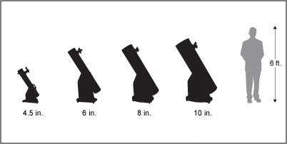

saxlina Δημοσιεύτηκε Οκτώβριος 17, 2017 Δημοσιεύτηκε Οκτώβριος 17, 2017 Καταρχήν καλώς ήρθες. Αν αυτά που μπορείς εσύ να βάλεις είναι τόσα ας βάλει και τα δικά της από τον κουμπαρά για ένα dob 6-8",να είσαι είστε ήσυχοι -ες. Αυτό έκανα κι εγώ και πήρα ένα μεταχειρισμενο από τις αγγελίες του φόρουμ σε άψογη κατάσταση... Τα αξίζει τα λεφτά του και είναι εύκολο στο χειρισμό...Βέβαια αν δεν μπορείτε για κάτι τόσο ακριβό μέχρι τα Χριστούγεννα, μαζέψτε μέχρι το καλοκαίρι. Αλλά μην βιαστείτε... Η ταπεινή μου γνώμη. ''''''''''''''''''''''''''''''''Τα πάντα εν σοφία Εποιησε'''''''''''''''''''''''''''''''' S ταύρος Α μανατιδης του Χ αραλαμπου
mantheos77 Δημοσιεύτηκε Οκτώβριος 17, 2017 Δημοσιεύτηκε Οκτώβριος 17, 2017 Το (κανονικά) Dobsonian δεν μεταφέρονται εύκολα από παιδιά (και γενικά..), είναι αρκετά ογκώδη, βέβαια ''σπάνε'' σε 2 μέρη αλλά και πάλι είναι αρκετά βαρύς ο σωλήνας. Όμως προσφέρουν μεγάλη διάμετρο (δηλαδή περισσότερο φως, δηλαδή καλύτερη εικόνα) με σχετικά φθηνό κόστος λόγο του σχεδιασμού τους. Τι γνώσεις έχει η κόρη σας ; Έχει δει πότε τηλεσκόπιο από κοντά ; Έχει δει πότε μέσα από τηλεσκόπιο ; Καλό θα ήταν αρχικά να βρεθείτε σε κάποια παρατήρηση και να δείτε εσείς και η κόρη σας από κοντά τηλεσκόπια, καλή επιλογή θα ήταν και ένα βιβλίο όπως το Nightwatch. Αν κάποιος δεν έχει γνώσεις καλό θα ήταν αν μην πάει κατευθείαν στην αγορά ενός οπτικού οργάνου που, καλό θα ήταν να μάθαινε να γνωρίζει σιγά-σιγά αστερισμούς, θέσεις αντικειμένων κλπ. Το μόνο που χρειάζεται είναι ένας ουρανός (κατά προτίμηση σκοτεινός) και κάποιας χάρτης του ουρανού ή έναν επιπεδόσφαιρο. Θα πρότεινα αν ήταν δυνατό να δώσετε 50 ευρώ παραπάνω (είναι σε προσφορά τώρα) και να πάρετε αυτό : https://www.planitario.gr/dobsonian-truss-130mm.html Επίσης θα έλεγα να μην πάτε σε κάτι πιο χαμηλό από αυτό. Το συγκεκριμένο σε αυτά τα χρήματα είναι πολύ καλό (υπάρχουν πολλά σχετικά με αυτό το τηλεσκόπιο στο Astrovox). Είναι μικρό, μεταφέρεται εύκολα, είναι ελαφρύ και σχετικά φθηνό.
DIMITRIS K. Δημοσιεύτηκε Οκτώβριος 18, 2017 Δημοσιεύτηκε Οκτώβριος 18, 2017 Κατά τη ταπεινή μου άποψη, η σωστή σειρά για να μην απογοητευτεί είναι η εξής: 1. Αγοράζετε το backyard astronomers guide του Terence Dikinson. Με αυτό θα κάνει την καλύτερη αρχή για την ερασιτεχνική αστρονομία. 2. Αν έχετε tablet, κατεβάστε το stellarium και τα βράδια σε όσο το δυνατόν σκοτεινότερο ουρανό, με οδηγό το stellarium, μάθετε τους βασικούς αστερισμούς και τα "αξιοθέατα" της εποχής, απλά αντιπαραβάλλοντας αυτό που βλέπετε στο tablet με τον ουρανό. Το stellarium επίσης είναι απείρως πιο εύκολο και πρακτικό από τους χάρτες πια και για να βρίσκει αντικείμενα με το (μελλοντικό της) τηλεσκόπιο. 3. Αν διαθέτετε κιάλια ήδη, είναι μια πολύ καλή αρχή για να δει ορισμένα αντικείμενα, όπως το γαλαξία της Ανδρομέδας, το νεφέλωμα του Ωρίωνα (μετά τις 12 το βράδυ αυτό το καιρό) , τις Πλειάδες και πολλά άλλα. 4. Αγοράζετε τηλεσκόπιο. Πιστεύω ότι η καλύτερη εποχή για να ξεκινήσει κανείς το χόμπι είναι το καλοκαίρι, όχι μόνο λόγω ζέστης, αλλά κι επειδή η υγρασία δεν θα δημιουργήσει δρόσο που καταστρέφει τη παρατήρηση. Αλλά, αν και πάλι το αγοράσετε Χριστούγεννα, έχει 2 μήνες καιρό να εξοικειωθεί με τον ουρανό!
eliasg2004 Δημοσιεύτηκε Οκτώβριος 18, 2017 Δημοσιεύτηκε Οκτώβριος 18, 2017 Σε τέτοιες ηλικίες ένα 6ιντσο dobsonian είναι ιδανικό. Είναι σχετικά ελαφρύ ακόμα και για έναν/μία έφηβο και έχει αρκετή διάμετρο ώστε σε σκοτεινό ουρανό να μπορεί το παιδί να παρατηρήσει αντικείμενα.Είναι βέβαια λίγο ακριβότερο από τον προϋπολογισμό σου, αλλά μία αγγελία ζήτησης στο φόρουμ ίσως έχει αποτέλεσμα και βρεθεί κάτι πιο οικονομικό. Θα χρειαστεί να τυπώσετε και έναν χάρτη σαν αυτόν για αρχή: http://www.uv.es/jrtorres/section_a/Triatlas_2ed_A.pdf και είναι έτοιμη!

Menelaos_P Δημοσιεύτηκε Οκτώβριος 19, 2017 Δημοσιεύτηκε Οκτώβριος 19, 2017 Και εγώ θα έλεγα το skywatcher 130 το οποίο είχα πάρει από αγγελία στο forum και κάλυψε άψογα τις δικές μου ανάγκες. Μενελαε αν το διαβάζεις σε ευχαριστώ για ακόμα μια φορά. Γιώργο, να είσαι καλά!Και εγώ θα πρότεινα , όπως και οι φίλοι που πόσταραν ήδη, το Skywatcher 130 truss, είναι φτηνό αλλά ταυτόχρονα το καλύτερο στα χρήματα που κάνει, βάση dobson σταθερότατη, και το πιο σημαντικό είναι φορητό και ελαφρύ. 6,5 κιλά συνολικά και αν χωρίσεις τη βάση από τον σωλήνα (με μια βίδα μονο) γίνεται δυο κομμάτια των 3 κιλών.Αυτό είναι σημαντικό αν πρέπει να το μεταφέρει ένα παιδί όπως λέει το ποστ στην ταράτσα του σπιτιού.Σίγουρα ένα dobson μεγαλύτερο, 6" ή 8" θα είναι ακόμα καλύτερο, αλλά πρέπει να σκεφτεί κανείς το βάρος τους που είναι 16 και 22 κιλά αντίστοιχα. Καλό είναι να δοκιμάζει κανείς πριν αγοράσει κάτι να πάει στο κατάστημα και να δοκιμάσει να μεταφέρει ένα στημένο τηλεσκόπιο μερικά μέτρα πιο εκεί για να έχει έτσι μια ιδέα για τον όγκο και το βάρος.Προσωπικά θεωρώ πως για αρχάριους αστροπαρατηρητές η φορητότητα είναι σημαντικότατη. Αλλιώς μένει το τηλεσκόπιο στην ντουλάπα για μήνες και μετά πωλείται σε αγγελία.

giorgosgr Δημοσιεύτηκε Οκτώβριος 20, 2017 Δημοσιεύτηκε Οκτώβριος 20, 2017 Το 6" f/8 μεταφέρεται και στήνεται πανεύκολα από οποιονδήποτε άνω των 10 ετών. Είναι αστρονομικό τηλεσκόπιο κανονικό που κάνει για όλα τα είδη παρατήρησης. Στη μεταφορά το μόνο που προβληματίζει είναι τα 1200 εστιακή απόσταση και το ανάλογο μήκος του σωλήνα. Στο 130P φυσικά δεν συγκρίνεται η αντοχή του στα χέρια ενός παιδιού με αυτήν στα χέρια ενός ενήλικα και έμπειρου στην αστρονομία. Δεν γλυτώνεις τον τρίποδα απλά ΔΕΝ έχεις τρίποδα και πρέπει να ψάχνεις ΣΤΙΒΑΡΟ τραπέζι για να το στήσεις. Με το 120/600 διοπτρικό δεν συγκρίνεται σε απόδοση και ποιότητα κατασκευής και προσωπικά δεν θα άλλαζα ούτε το 102/500 με το 130P. Θα ήμουν θετικότερος για το 130P αν είχε συμβατικό μονοκόματο σωλήνα. Στα 650mm εστιακή απόσταση δεν έχει κανένα νόημα το να είναι συρόμενο. Παντού χωράει εκτός από βέσπα (ίσως και με βέσπα να μεταφέρεται 5ιντσος f/5 σωλήνας ας μας ενημερώσει κάποιος που έχει! ) Facebook Giorgos'' videoastronomy page https://www.facebook.com/videoastronomy/
