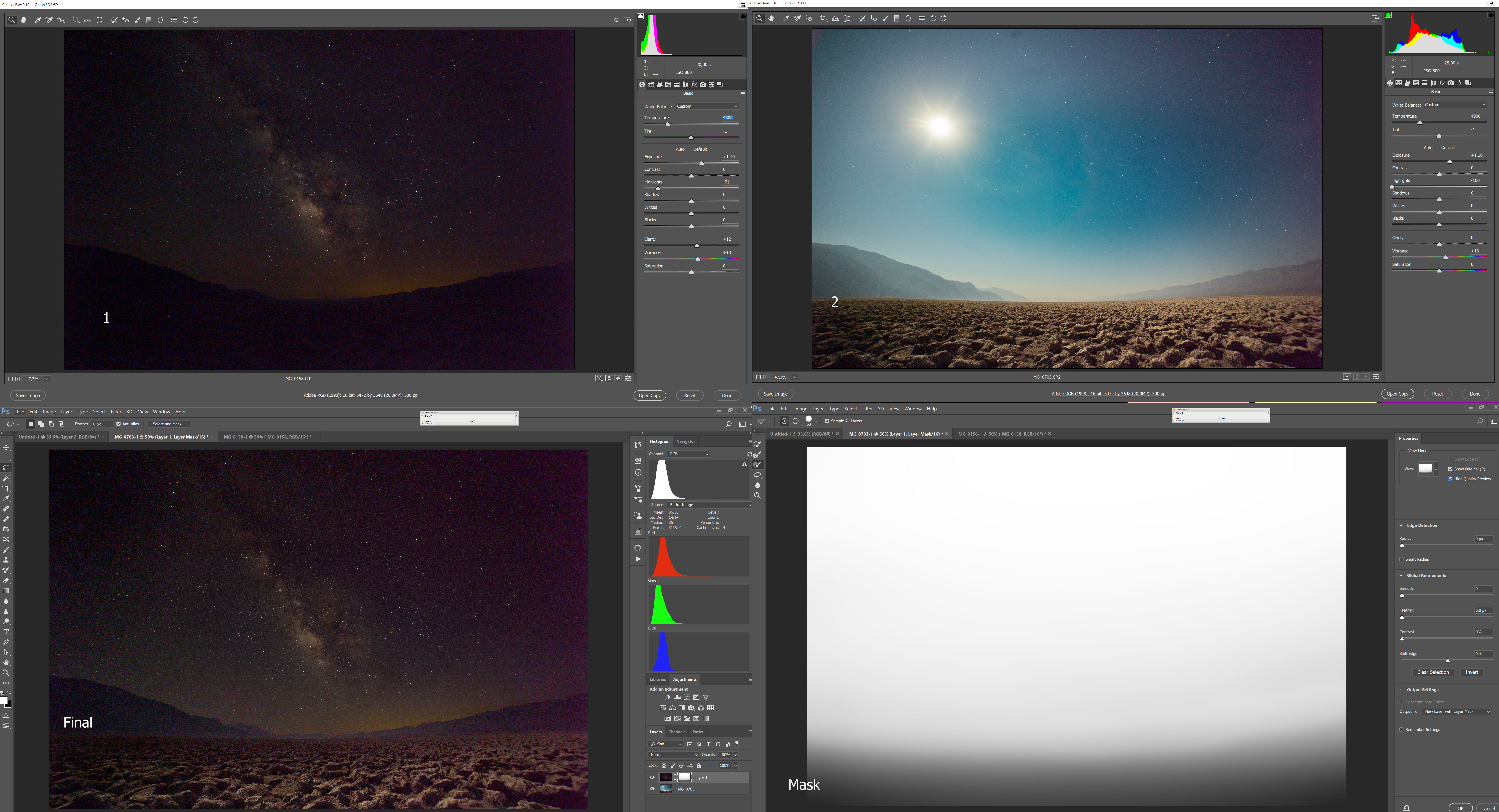

3) Ο φωτογράφος μας λοιπόν τι κάνει... θα πάρει την πρώτη φωτογραφία όπου το επίγειο φαίνεται φωτεινό και όμορφο και θα την ενώσει με την φωτογραφία του Γαλαξία! ](*,)
Μια τέτοια τεχνική οι περισσότεροι Αστροφωτογραφοι ΔΕΝ την αποδέχονται αφού ουσιαστικά είναι FAKE Αστροφωτογραφια.
Μπορει σαν Art Φωτογραφία να είναι όμορφη αλλά εφόσον ΔΕΝ γράφει πουθενά ότι είναι ART αλλά κάπου κάτω-κάτω γράφει Blended & Stacked τότε μας κοροϊδεύει όλους ψιλό γαζί.
Blended & Stacked FAKE Milkyway above Dead horse Point
Double Photo Blended & Stacked
Canon eos 6D, Samyang 14mm, f/2.8, iso800, 8X30sec Stacked (Milkyway)
Canon eos 6D, Samyang 14mm, f/2.8, iso800, 1.6sec (Foreground)
https://www.astrovox.gr/gallery/image/20285-blended-amp-stacked-fake-milkyway-above-dead-horse-point/

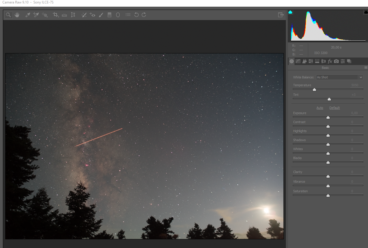

1) Ο φωτογράφος θα φωτογραφίσει το τοπίο στο Αστρονομικό Λυκόφως ή στο φως του Φεγγαριού.
Με αυτο τον τρόπο θα πάρει ένα φωτεινό Επίγειο τοπίο
αλλά με το Φεγγάρι και τον Ηλιο κοντά του ο Γαλαξίας ΔΕΝ φαίνεται.
Τι εννοεις δεν φαίνεται;;; :cheesy:
RAW file Γαλαξιας και σεληνη κοντα. Παρνωνας Σεπτ'εμβρης 2017
             www.star-surfing.com
Μάνο έχεις δίκιο για τον όρο "fake", ίσως να είναι υπερβολή.
Αλλά εννοώ οτιδήποτε δεν θα μπορούσε να φανεί με την τελειότερη κάμερα από το μέλλον ή σε αλληλουχία φωτογραφιών.

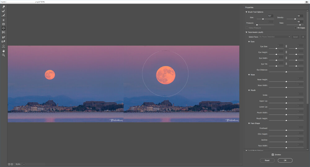

Ενα ακόμα παπατσίδικο εργαλείο που έχει το Photοshop (μετα την έκδοση 2015.5) είναι το Liquify.
Εκτος απο το Πορτραίτο στο οποίο μπορείτε να κάνετε ότι αλλαγές θέλετε, αλλά και στο σώμα πιο μεγάλο ή πιο μικρο το ίδιο μπορεί να κάνει κανείς και στα Ουράνια αντικείμενα.
Απο το Φεγγάρι μέχρι τον Γαλαξία και νεφελώματα. Φυσικά εδω ακυρώνουμε τα φυσικά μεγέθη και μπαίνει η τέχνη στην θέση της Αστρονομίας (εννοείτε ότι κάνει παραμορφώσεις, αλλά οι Followers ή όποιος αγοράσει την φωτογραφία δεν πρόκειται να του δώσει σημασία).
Εδω μια φωτογραφία μου πριν μερικά χρόνια στα 200mm, ενω στο συνημμένο φαίνεται πόσο μεγάλο ακόμα μπορεί να γίνει κάποιο αντικείμενο.
https://www.astrovox.gr/gallery/image/17444-%CF%80%CE%B5%CF%81%CE%AF%CE%B3%CE%B5%CE%B9%CE%B1-%CF%80%CE%B1%CE%BD%CF%83%CE%AD%CE%BB%CE%B7%CE%BD%CE%BF%CF%82-%CE%B9%CE%BF%CF%85%CE%BB%CE%AF%CE%BF%CF%85-%CE%BA%CE%B1%CE%B9-%CF%80%CE%B5%CF%81%CE%B9%CF%84%CE%B5%CE%B9%CF%83%CE%BC%CE%AD%CE%BD%CE%B7-%CE%BA%CE%BF%CF%81%CF%85%CF%86%CF%8E/
