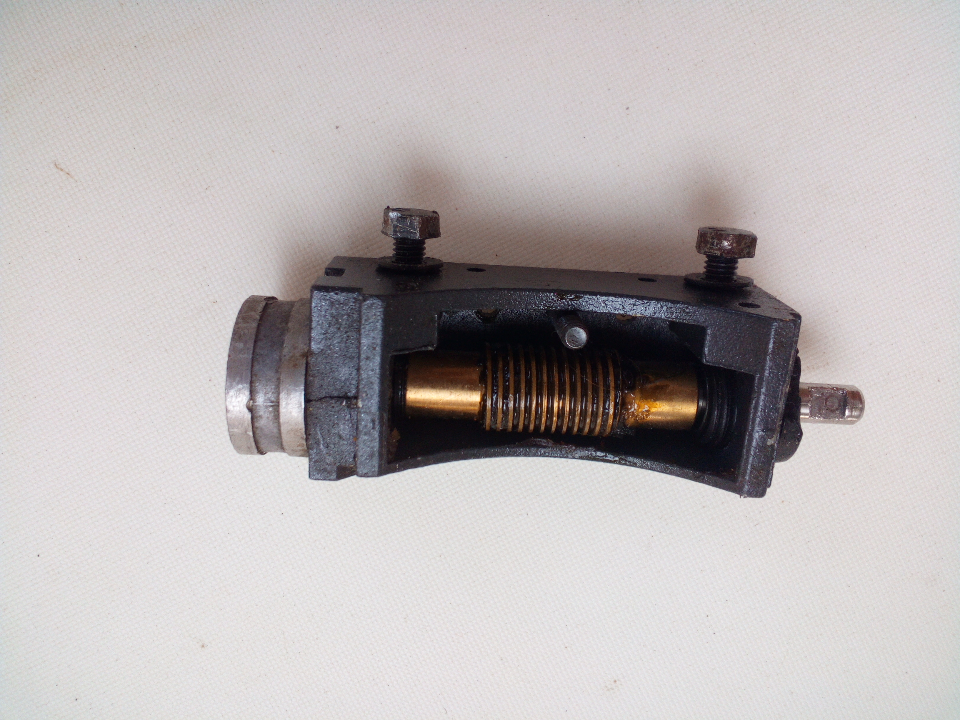

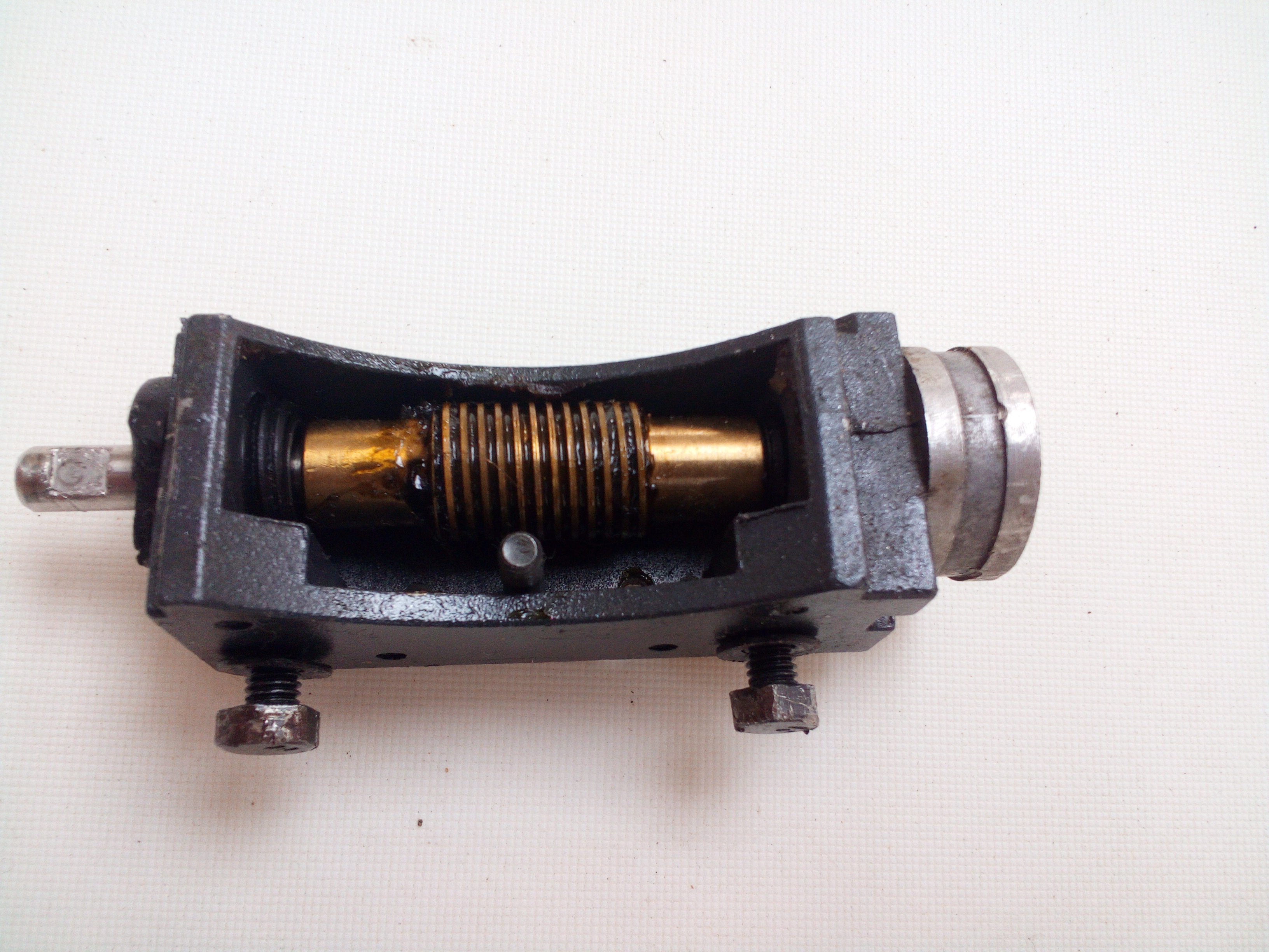

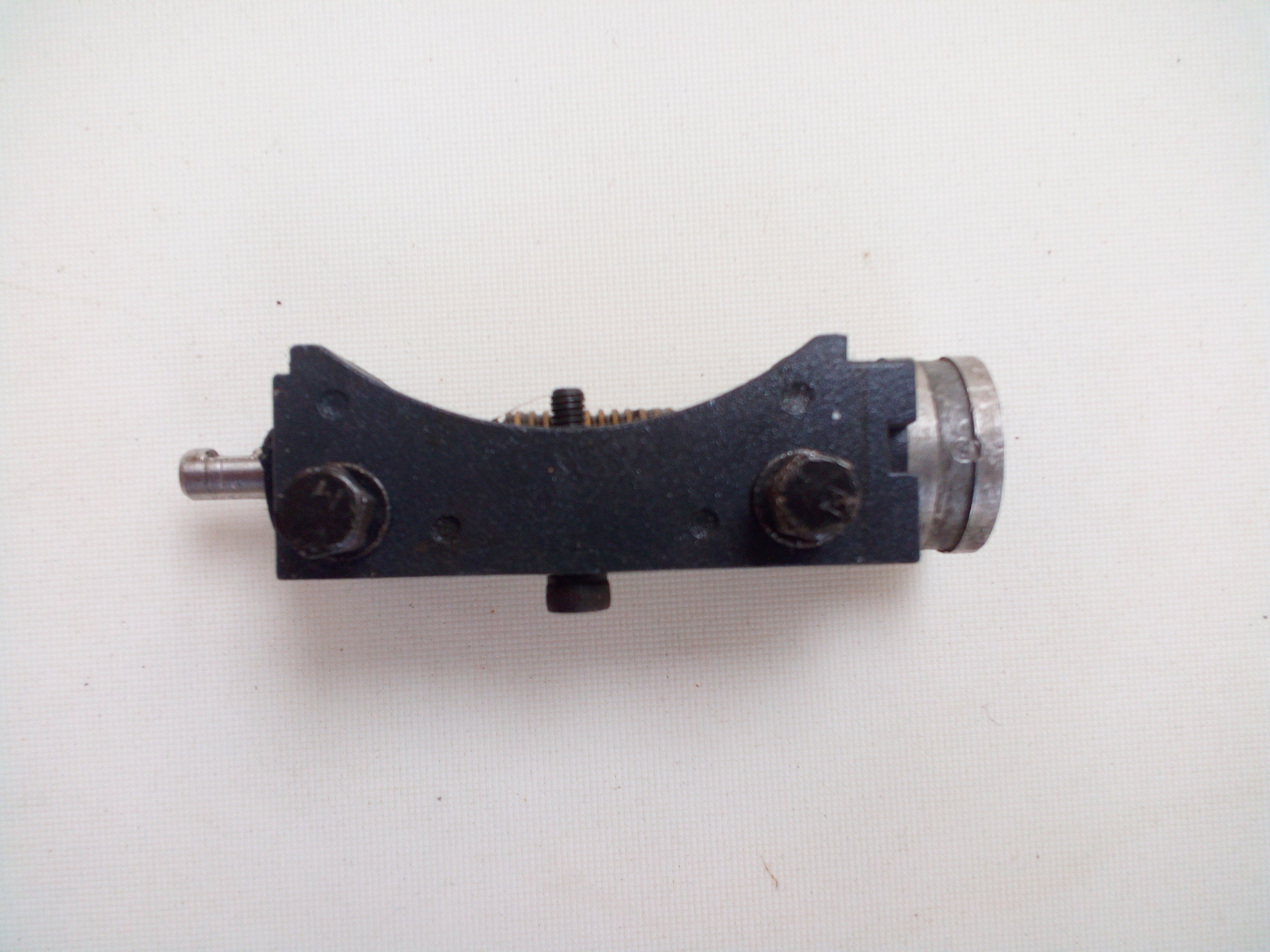

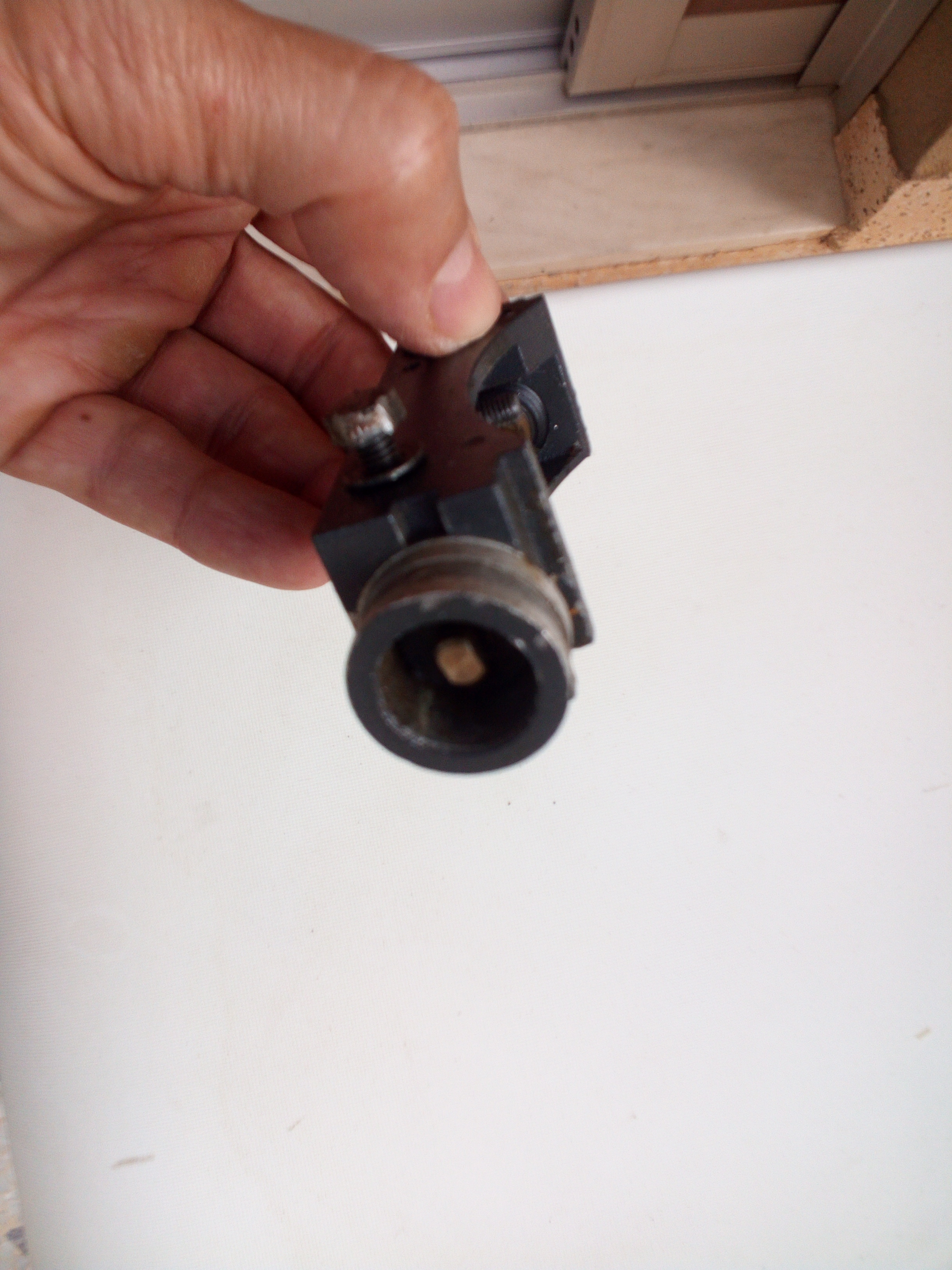

eliasg2004 Δημοσιεύτηκε Απρίλιος 20, 2018 Δημοσιεύτηκε Απρίλιος 20, 2018 Δημητρη ισως εχω κατι που μποτει να βοηθησει. Ειναι απο εναν ...προγονο μιας Meade lxd55 που ειναι ουσιαστικα - αρκετα - παλαιοτερο μοντελο της mon2.Δες στις φωτογραφιες, και αν σου κανει να σου το στειλω για να χρησιμοποιησεις το φορεα σαν ανταλλακτικο. Μακαρι να βγω ψευτης, αλλα φοβαμαι οτι δεν θα βγαλεις ακρη για ανταλλακτικο με την bresser.Νασαι καλα!
DIMITRIS K. Δημοσιεύτηκε Απρίλιος 20, 2018 Συγγραφέας Δημοσιεύτηκε Απρίλιος 20, 2018 Δημητρη ισως εχω κατι που μποτει να βοηθησει. Ειναι απο εναν ...προγονο μιας Meade lxd55 που ειναι ουσιαστικα - αρκετα - παλαιοτερο μοντελο της mon2.Δες στις φωτογραφιες, και αν σου κανει να σου το στειλω για να χρησιμοποιησεις το φορεα σαν ανταλλακτικο. Μακαρι να βγω ψευτης, αλλα φοβαμαι οτι δεν θα βγαλεις ακρη για ανταλλακτικο με την bresser.Νασαι καλα!Έχεις pm!
