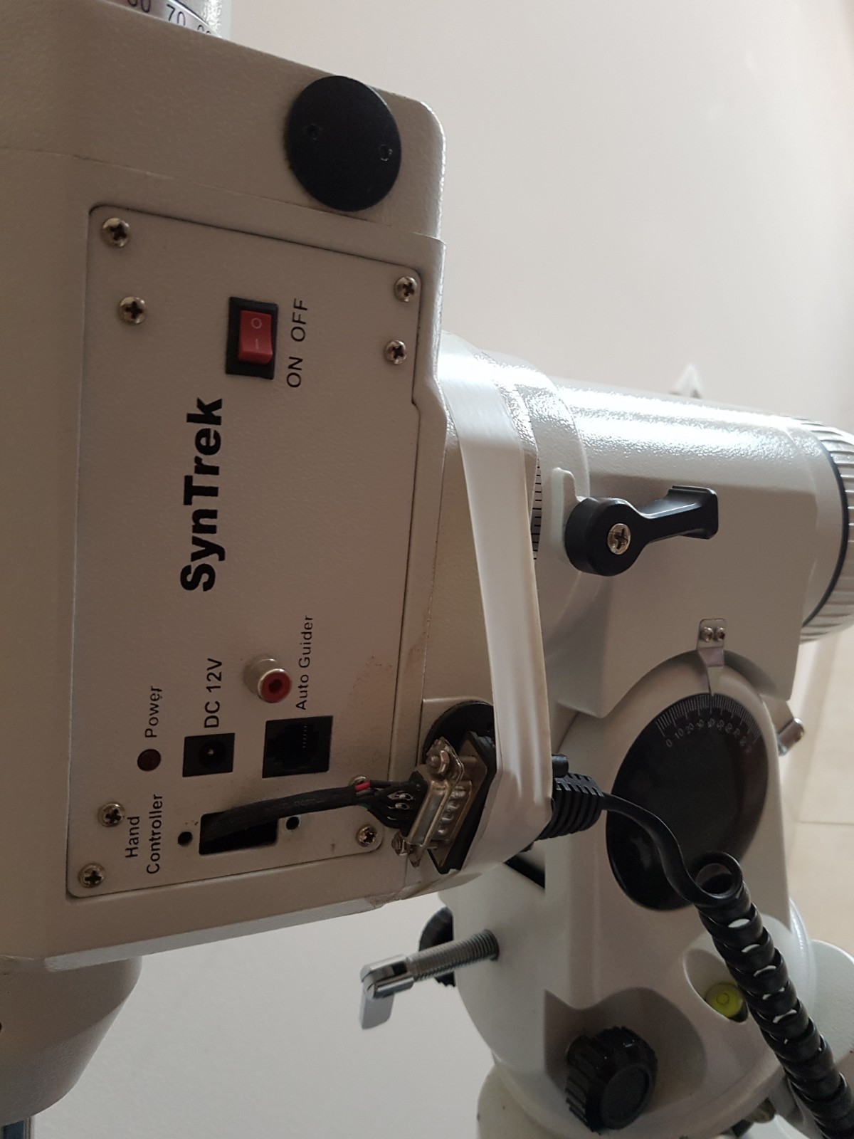

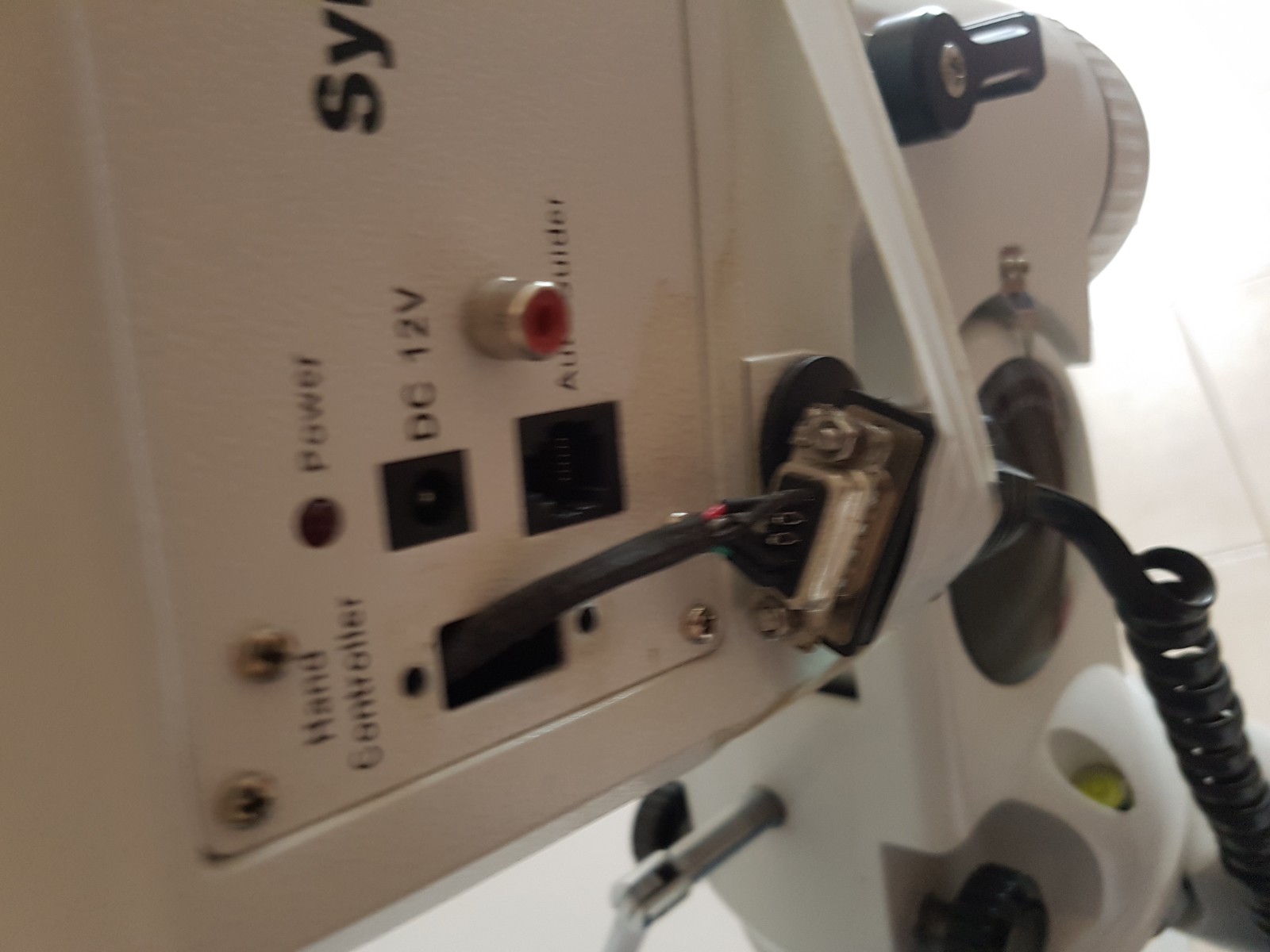

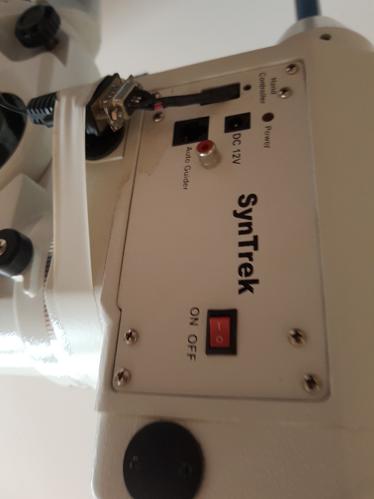

murcielago650 Δημοσιεύτηκε Μάιος 30, 2018 Δημοσιεύτηκε Μάιος 30, 2018 Καλησπερα σε ολους. Θα ηθελα τη βοηθεια σας σχετικα με το faceplate της neq6 μου. Εχει χαλασει στο σημειο που ενωνει το καλωδιο του χειριστηριου της βασης και ετσι εχω βγαλει τελειως εξω το καλωδιο και κρεμεται οποτε πρεπει να βρω καινουριο faceplate. Προσοχη δεν χρειαζομαι ολοκληρη την motherboard της βασης αλλα μονο το μεταλικο το μπροστινο πανω στο οποιο συνδεεται η τροφοδοσια το καλωδιο του χειριστηριου το καλωδιο του τηλεφωνου κλπ. Θελω απο το παρακατω λινκ αυτο που φαινεται στην 1η φωτογραφια: http://www.myastroscience.com/eq6powerupgrade Σε ολα ομως τα site δινουν μονο το motherboard και ολα λενε οτι το faceplate δεν συμπεριλαμβανεται πχ https://www.teleskop-express.de/shop/product_info.php/language/en/info/p3446_Main-board---Motherboard-for-EQ6-SkyScan-SynScan-Pro-mount.html γνωριζει κανεις που μπορω να το βρω? Σας ευχαριστω προκαταβολικα. Celestron C11 280/2800 - Skywatcher Black Diamond 200/1000 dsfSkywatcher neq6 pro go-toAsi 224mcGuiding 9*50 celestron finderTelevue Powermate 2.5xNikon D7200 - Canon 600d mod

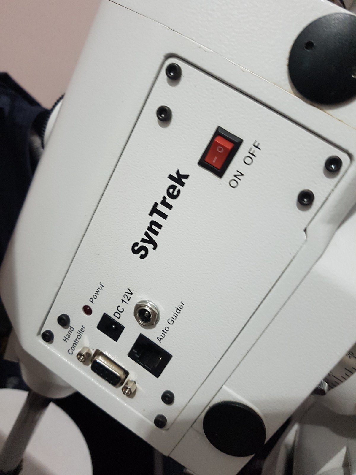

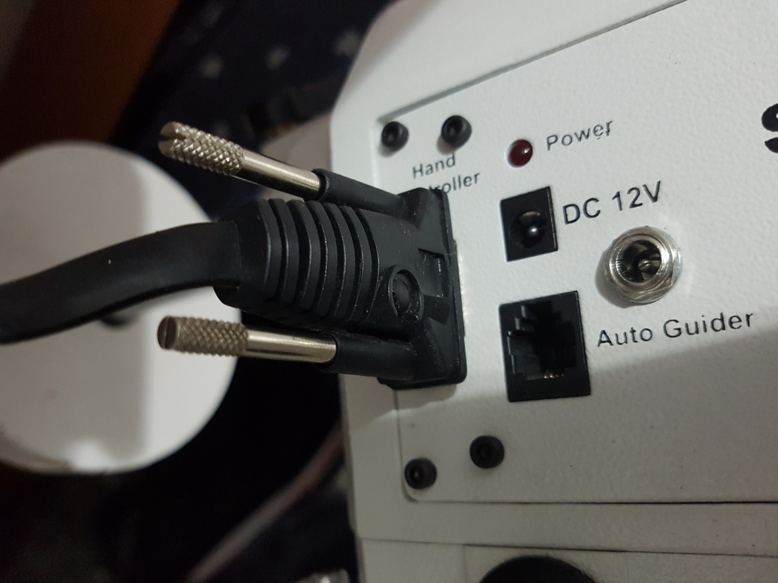

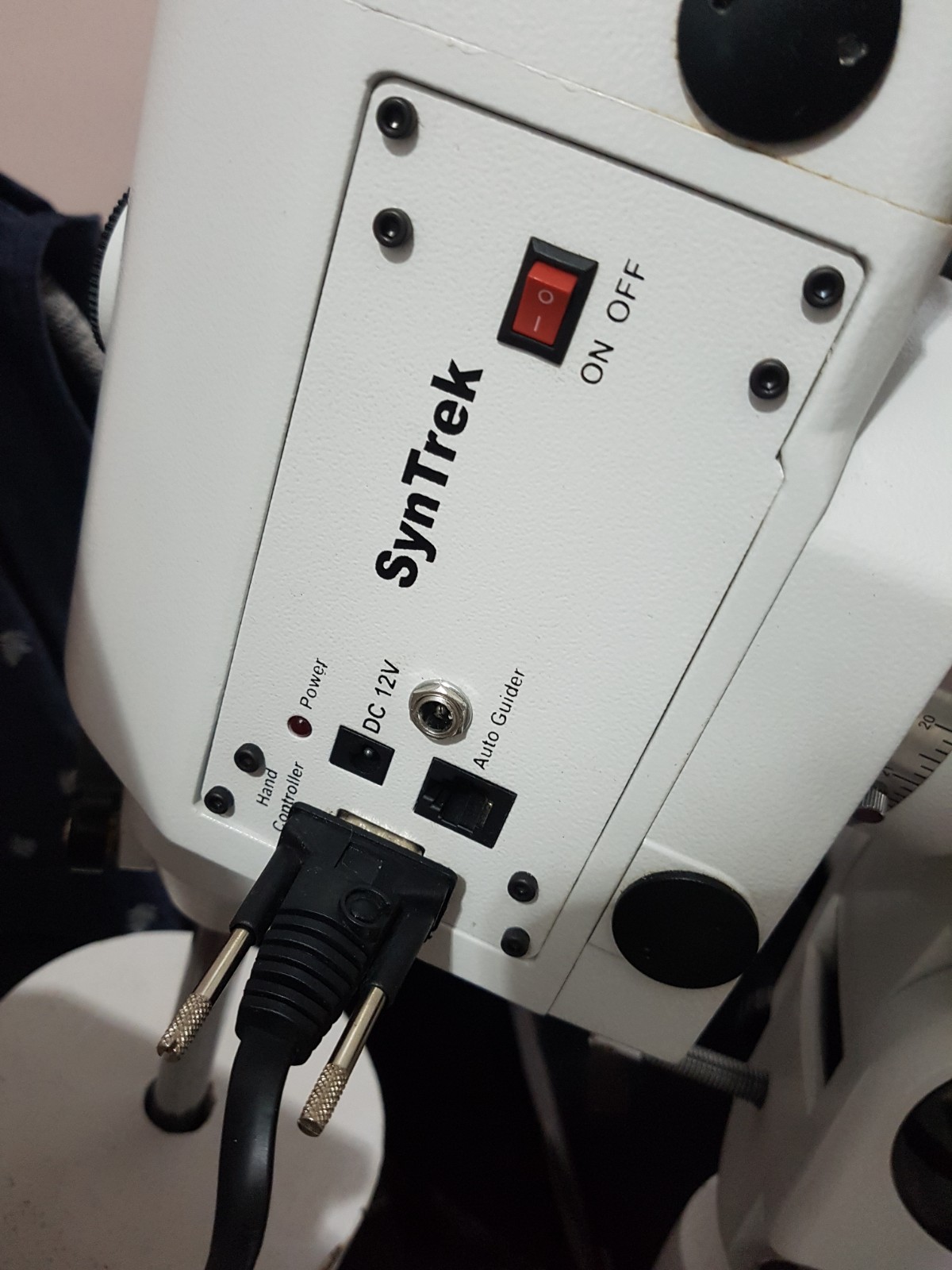

murcielago650 Δημοσιεύτηκε Οκτώβριος 5, 2018 Συγγραφέας Δημοσιεύτηκε Οκτώβριος 5, 2018 Καλημερα σε ολους μετα απο καιρο...Μπορει να αργησα λιγο γτ κατι γινοταν συνεχεια και δεν καθομουν να βγαλω φωτογραφιες αλλα νιωθω υποχρεωση να πω ενα μεγαλο ευχαριστω στον Αγγελο Κεχαγια για την βοηθεια. Οπως βλεπετε στις φωτογραφιες το πριν και το μετα, το faceplate εγινε καλυτερο και απο καινουριο μετα απο τα μαγικα ειλικρινα του Αγγελου!Και παλι ευχαριστω! Σημ:απο πλανηταριο, astroshop, flo δεν βρηκαν το ανταλλακτικο σε περιπτωση που θα ηθελα να το αγορασω, αλλα και email στην skywatcher που εστειλα δεν πηρα ποτε απαντηση προφανως γτ ουτε αυτοι ειχαν το συγκεκριμενο ανταλλακτικο που ηθελα αλλα μαλλον πουλανε ολοκληρο το faceplate με την πλακετα μαζι. Celestron C11 280/2800 - Skywatcher Black Diamond 200/1000 dsfSkywatcher neq6 pro go-toAsi 224mcGuiding 9*50 celestron finderTelevue Powermate 2.5xNikon D7200 - Canon 600d mod
